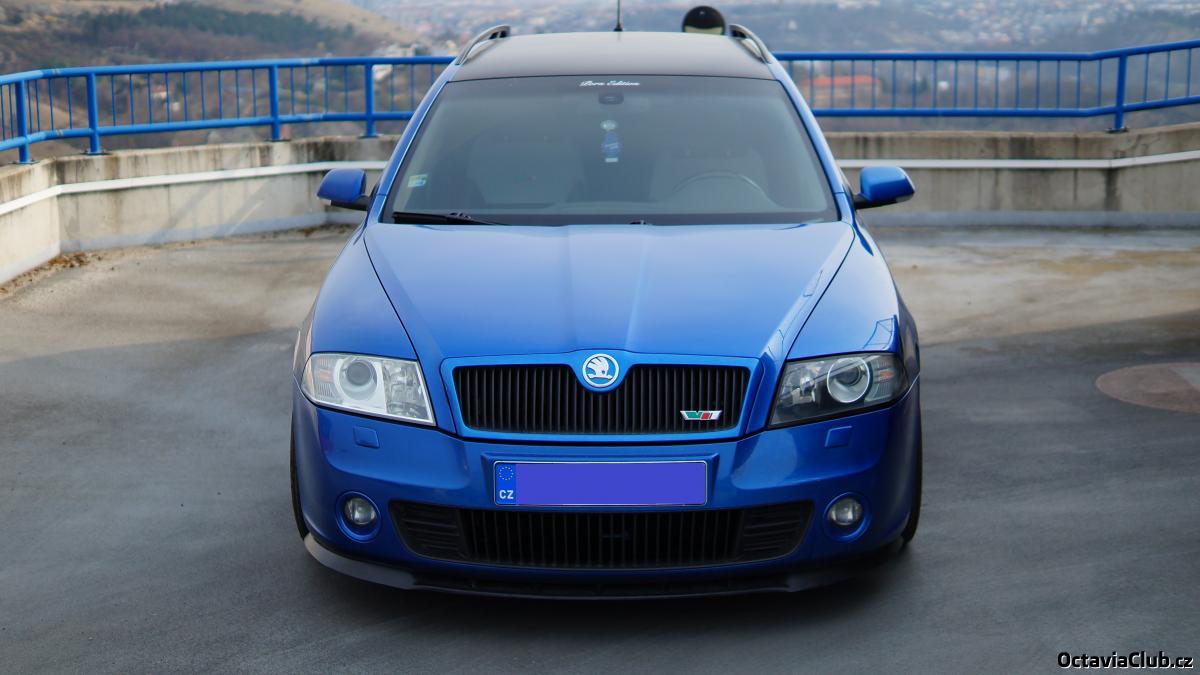

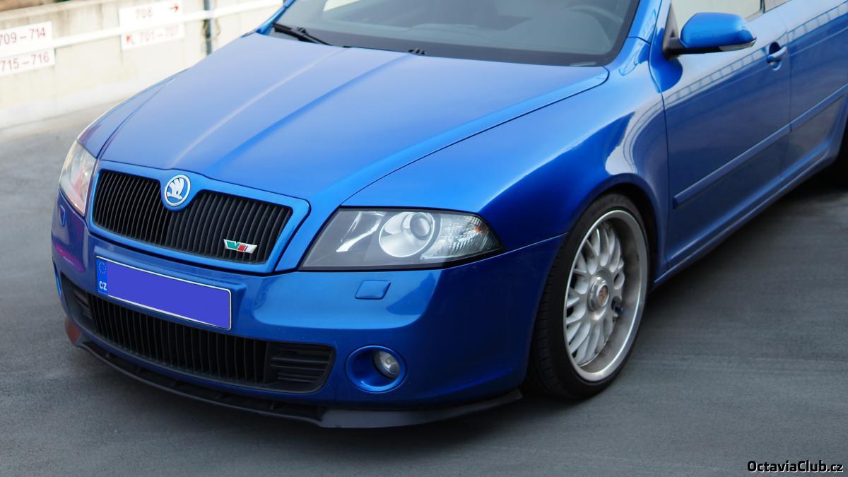

magnum67 Odesláno Březen 23, 2014 Autor Sdílet Odesláno Březen 23, 2014 (upraveno) dej to veřejný, nevidím to na fuckbooku. Tak zde vysledek... Upraveno Březen 23, 2014 uživatelem magnum67 Odkaz ke komentáři
Stickler Odesláno Březen 23, 2014 Sdílet Odesláno Březen 23, 2014 Podle mě je to moc pěkné Odkaz ke komentáři
marekczek Odesláno Březen 23, 2014 Sdílet Odesláno Březen 23, 2014 fakt to vypadá solidně, musím uznat. Odkaz ke komentáři
magnum67 Odesláno Březen 23, 2014 Autor Sdílet Odesláno Březen 23, 2014 Dekuji chlapi,snad to bude drzet...bohuzel budu muset nasadit mracidla,pac ty horejsi okraje jsou opravdu po tom lepidle opotrebene a musim je schovat,v tydnu je dam na lak. Odkaz ke komentáři

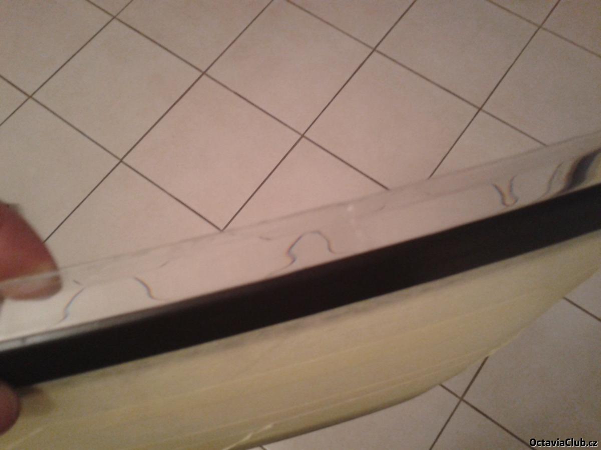

magnum67 Odesláno Březen 23, 2014 Autor Sdílet Odesláno Březen 23, 2014 (upraveno) Bohuzel,na te cerne je to docela videt...no jeste uvidime... Upraveno Březen 23, 2014 uživatelem magnum67 Odkaz ke komentáři
cubecnik Odesláno Březen 23, 2014 Sdílet Odesláno Březen 23, 2014 Nedavej mračítka. To lepidlo se časem zašpiní. ;-) Odkaz ke komentáři
lojzahlina Odesláno Březen 23, 2014 Sdílet Odesláno Březen 23, 2014 luxus mračítka bych taky nedával, radši bych zkusil vyčistit, jestli to půjde ještě diadem žárovky do blinkrů dej ;) Odkaz ke komentáři
magnum67 Odesláno Březen 23, 2014 Autor Sdílet Odesláno Březen 23, 2014 Jo ty zarovky to je super napad,jinak to lepidlo se Jindro nezaspini,je to spis odreninka nebo prasklinka,cert vi,mozna jeste po mracitkach ale dolu to nedostanu a chemii mam strach na to dat. Odkaz ke komentáři
Stickler Odesláno Březen 23, 2014 Sdílet Odesláno Březen 23, 2014 Kdykoli jakkoli zašpiníš plexi, dokud není popraskané jakoby zevnitř (přímo sám materiál), např. tempem ho krásně rozleštíš. S mračítky budeš vypadat jako...... ;) Odkaz ke komentáři
gord007 Odesláno Březen 23, 2014 Sdílet Odesláno Březen 23, 2014 Tak toto je parááda Odkaz ke komentáři
Honzajs39 Odesláno Březen 23, 2014 Sdílet Odesláno Březen 23, 2014 Miloši mračítka fakt ne takhle je to fakt peckovní, to si radší s tím ještě pohrát ale za mně teď jak to je je to bomba :-) Odkaz ke komentáři
magnum67 Odesláno Březen 23, 2014 Autor Sdílet Odesláno Březen 23, 2014 (upraveno) Diky kluci,tak vypada to takhle,myslite ze to lze rozlestit tempem? Upraveno Březen 23, 2014 uživatelem magnum67 Odkaz ke komentáři
lojzahlina Odesláno Březen 23, 2014 Sdílet Odesláno Březen 23, 2014 zkus pohledat to vyleštění světel, pokud to není zevnitř, tak je toto lepší řešení než mračítka Odkaz ke komentáři
Stickler Odesláno Březen 23, 2014 Sdílet Odesláno Březen 23, 2014 To je zvenčí, nebo zevnitř? Každopádně když si vezmeš jemný šmirgl (ideálně pod vodu), přebrousíš to a následně přeleštíš Tempem, je to pryč Odkaz ke komentáři
magnum67 Odesláno Březen 23, 2014 Autor Sdílet Odesláno Březen 23, 2014 (upraveno) To je zvenčí, nebo zevnitř? Každopádně když si vezmeš jemný šmirgl (ideálně pod vodu), přebrousíš to a následně přeleštíš Tempem, je to pryč Je to zvenci,ale na smirgl,to fakt nemam nervy,ani na jemnej,to nedam....pokud bych sehnal funglovky plexi(coz je scifi)asi bych to klidne rozdelal znovu,ted uz by to byla brnkacka a bylo by to ideal... Upraveno Březen 23, 2014 uživatelem magnum67 Odkaz ke komentáři
Stickler Odesláno Březen 23, 2014 Sdílet Odesláno Březen 23, 2014 Tak dělej, jak myslíš. Tempem bys to bez šmirglu sice asi rozleštil, ale zůstal by ti takový "optický hrb". Bez šmirglu to prostě neopravíš ;) Odkaz ke komentáři
