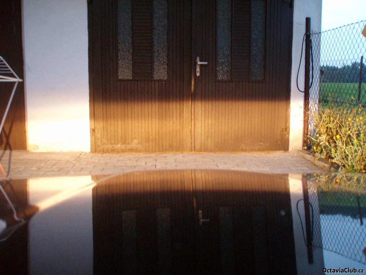

Tady fotka o kolik se mi povedlo čočku zvednout :) Pravé světlo hotové, levé série.
:D Teď jsem to měl rozebrané, je tam taková clona do půl čočky. Hliníkový odlitek, tak jsem jí zbrousil tak o 5mm ( na straně řidiče do šikma abych neoslňoval ) říkal jsem si jak to bude super. Poskládal jsem to a rozsvítil světla...... No a hrůza děs :D obrousil jsem to asi mooc a šíleně to oslňovalo s tím xenonem. Tak moc, že se ani nedalo stát před autem :D takže znovu roznýtovat a na tu clonu jsem přinýtoval plech na jeden nýt, takže se s ním dá naklánět a štelovat sklon kvůli tomu oslňování, teď už to neoslňuje a jsem zvědavý v noci jak to bude svítit. :) Takže pokud by jsi se dal do broušení té clony, tak uber vážně jen tak 2mm max :)
Co se týče demontáže tak je to v klídku, origo nýty odvrtáš a krásně to rozpůlíš, clona drží na malém torxu. Pak snýtuješ zpět novýma nýtama. Žádná věda :)

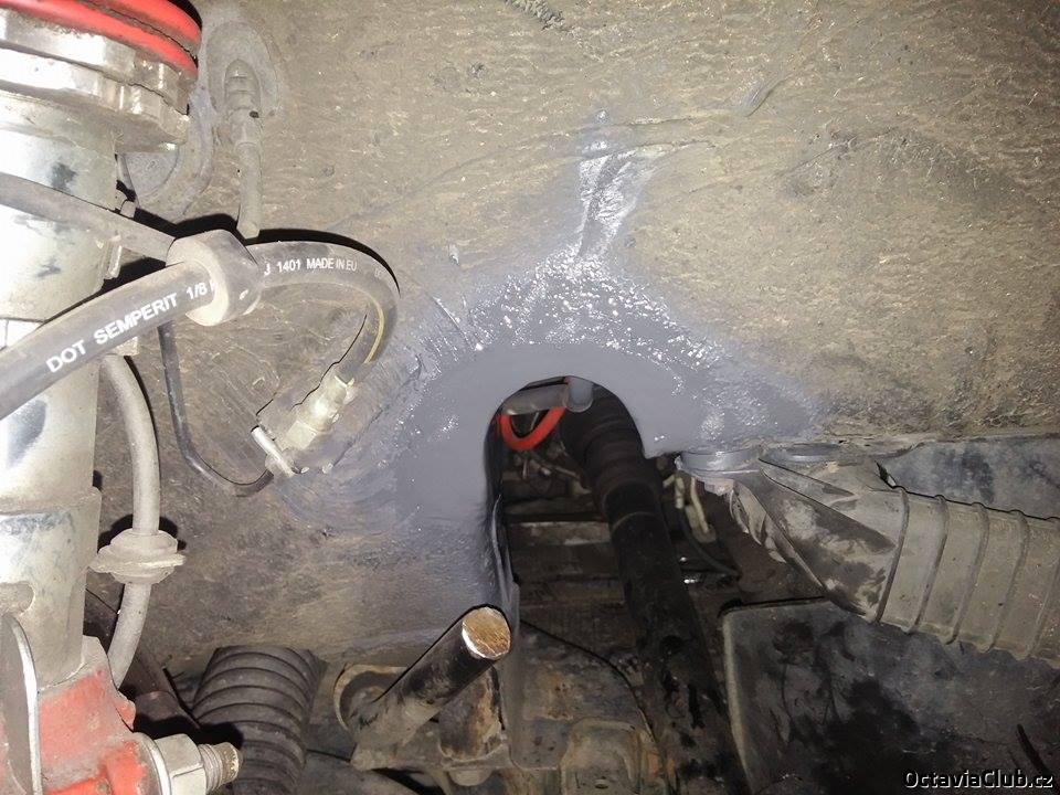

Velké díky patří Jarýskovi za velice precizní vyříznutí nosníku pro poloosu :) Takže se budu moci plazit ještě víc :lol:

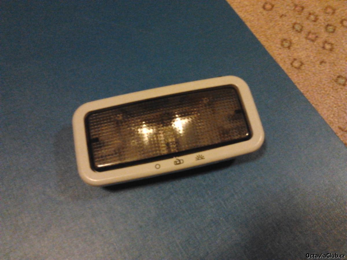

Cestou od Jardy jsem koupil na vrakáči stropní lampičku dozadu nad sedačky :)

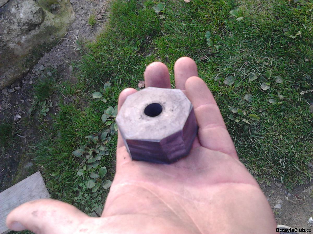

A včera po domácku vyrobené tvrdé dorazy na zadní tlumiče
