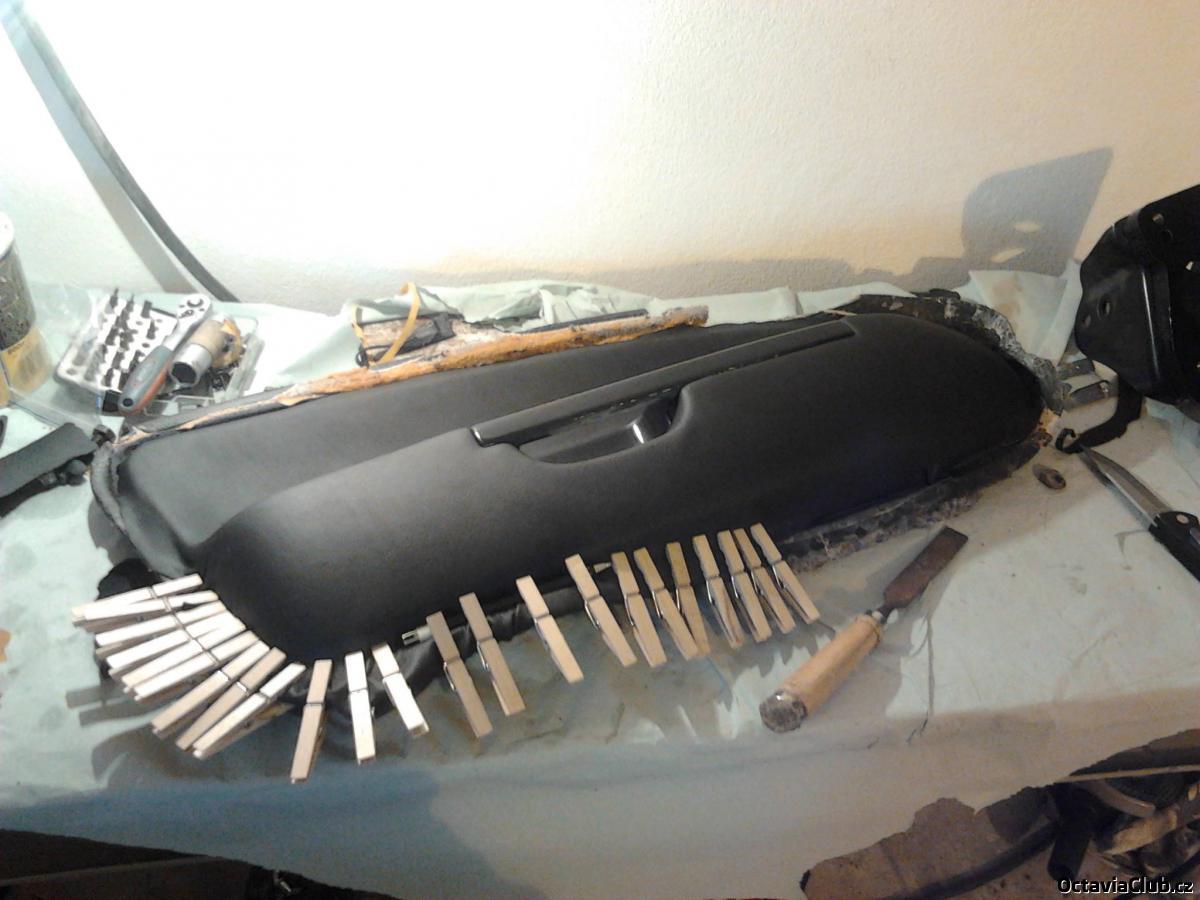

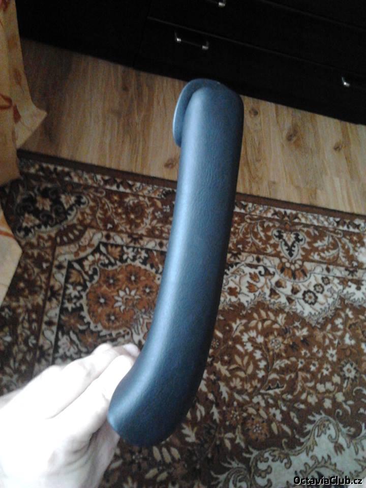

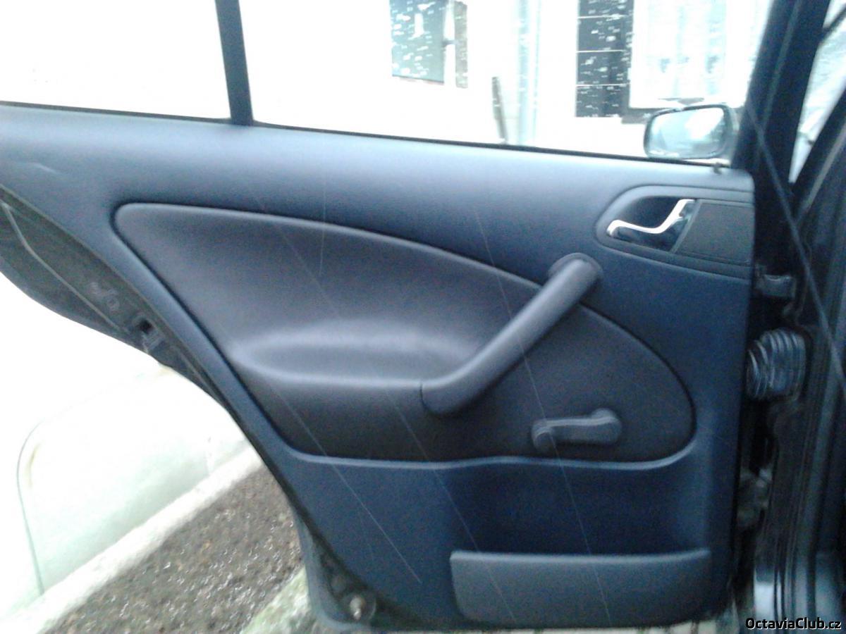

Madla šla celkem dobře. Časová náročnost? No flákám se s tím jen tak po večerech. Nejvíc tě zdržuje čekání, než to lepidlo zaschne. Jedny dveře by se daly asi za 2-3 hodiny v kuse udělat. Ale jak říkám já to dělám pomaličku po večerech po kouskách, když je čas. Do léta času dost. Třeba teď jsem jezdil asi 3 týdny bez dveří vzadu protože jsem neměl čas to dolepit :)

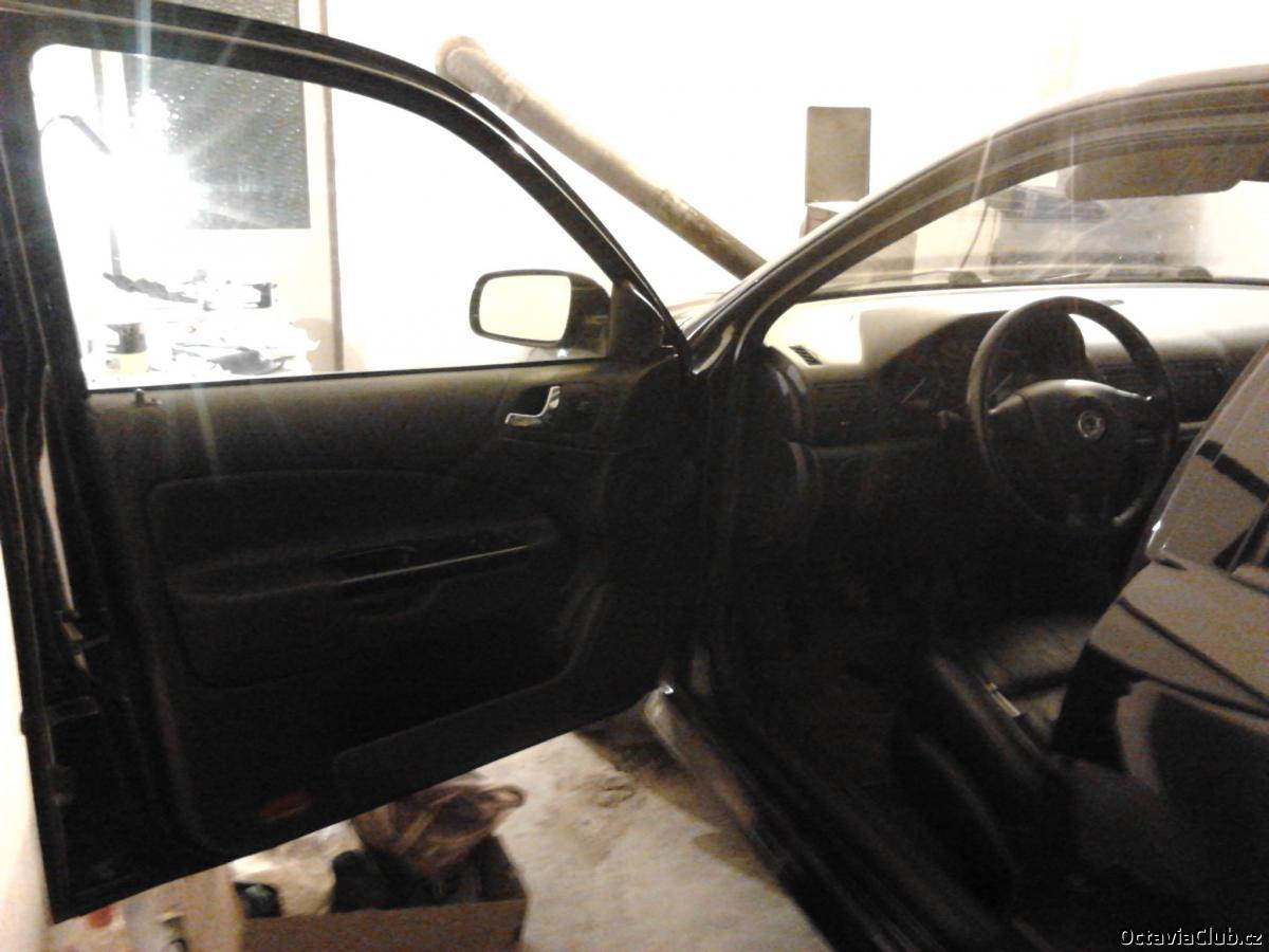

Tak menší aktualizace :) Konečně dodělané poslední dveře :D Vypadá to super, až bude hezké počasí a dobré světlo tak vyfotím celý interiér, teď pouze jedna rychlovka kalkulačkou + foto z výroby :)
Jak mi řekl Košin, řidičovy dveře byly vážně nejtěžší, ač se to nezdá ale jsem spokojen jak se mi vše podařilo.

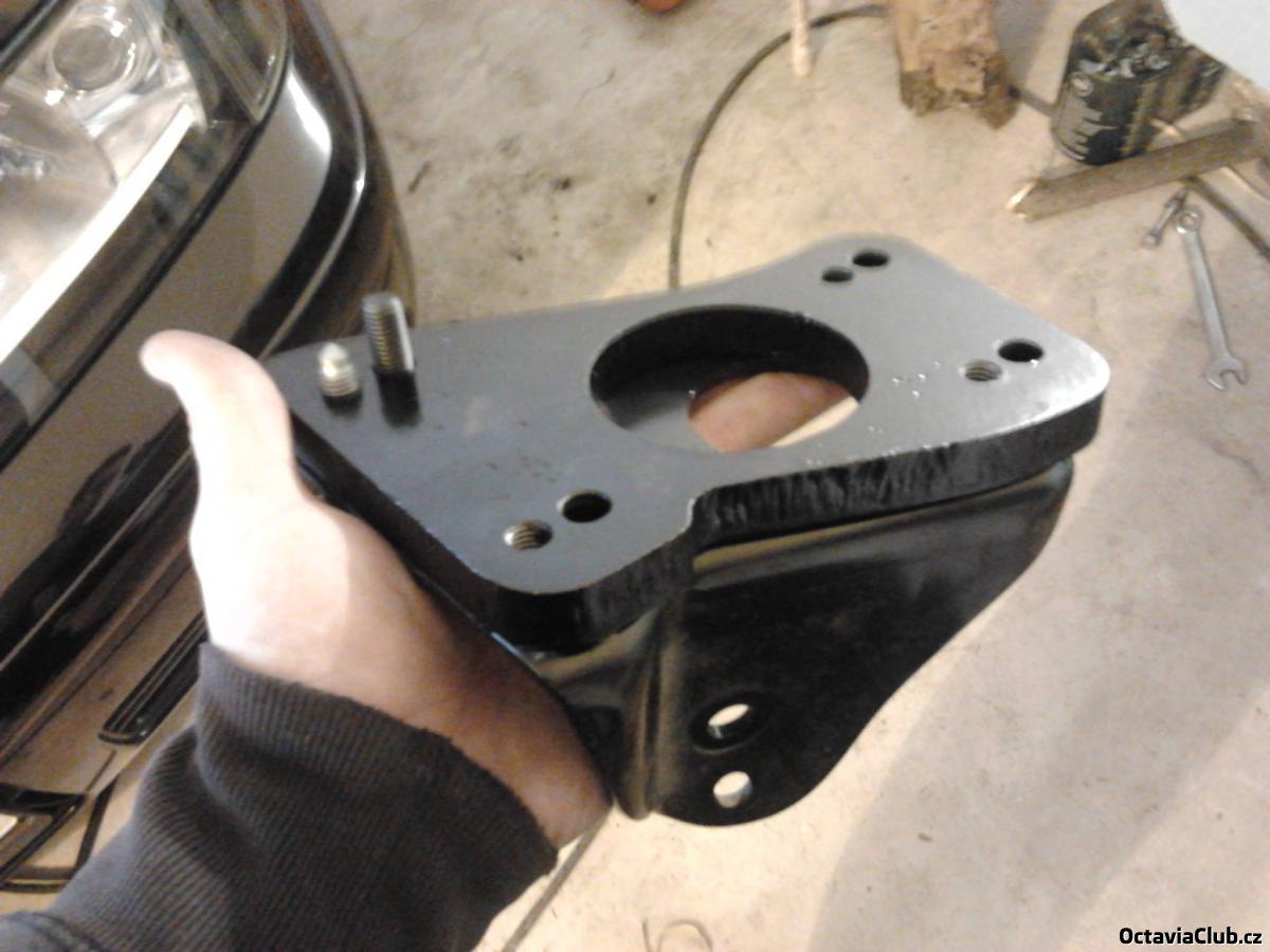

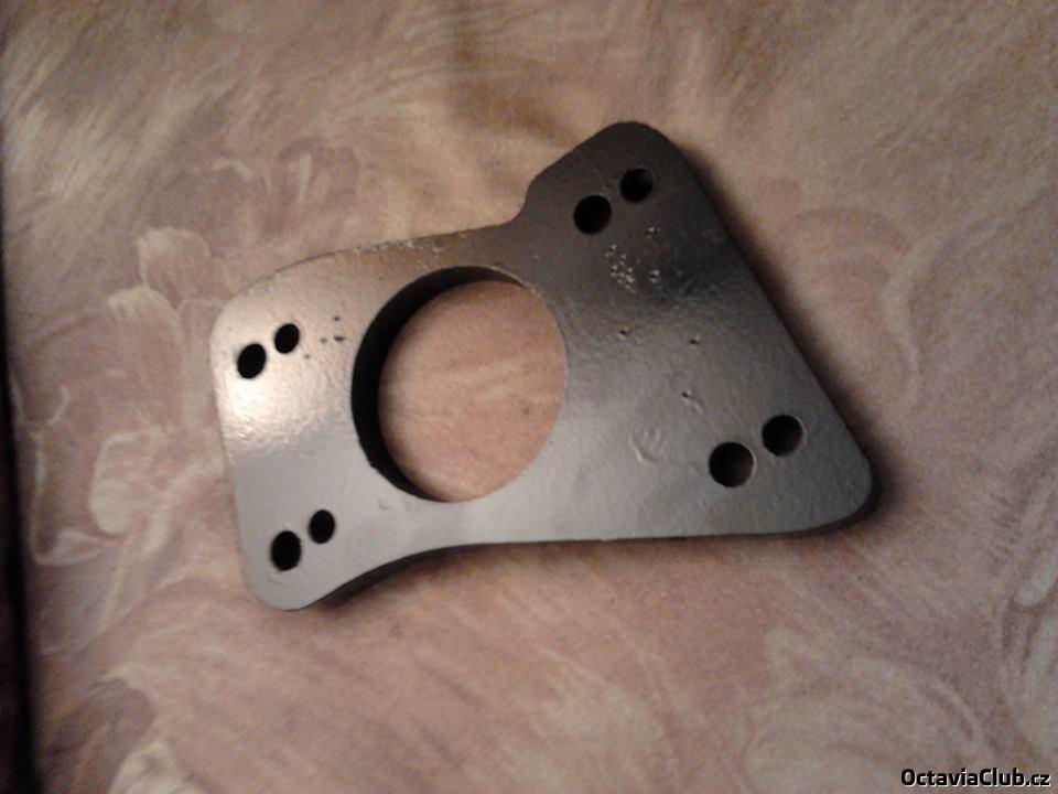

Dále konečně vyrobena jedna důležitá součást na sezonu 2015 a už se chystá na auto :)
post-16683-0-78414300-1423426838_thumb.jpgpost-16683-0-11774700-1423426847_thumb.jpgpost-16683-0-86659800-1423426991_thumb.jpg
Nemůžu se dočkat jara :wallbash:
Košin: Díky :) Na živo je to paráda, přiznám se, že po té dřině s tím a spoustě času, který jsem do toho vrazil, jsem si jen tak sedl do auta a seděl a kochal se tím jak se mi to povedlo :D Ale musím teda říct, že na to celkem padlo asi 1,5 litru chemoprenu :D :D

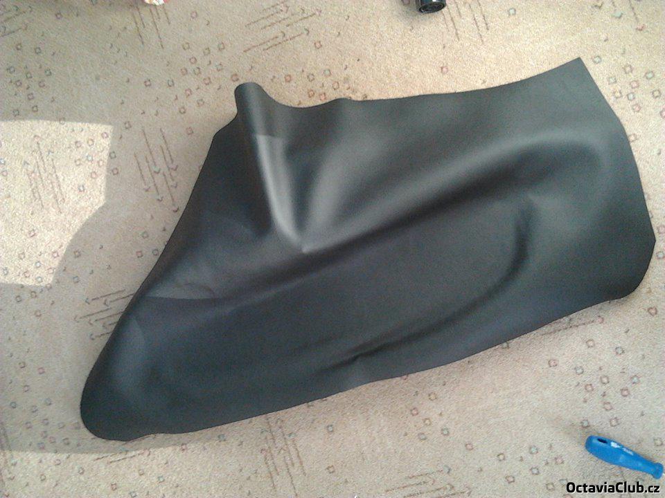

Dzordzino: Nějak nevím na co se ptáš. Původní látka tam zůstala a to nový není látka, ale koženka. Prostě to lepíš a tvaruješ. Je to jeden kus.

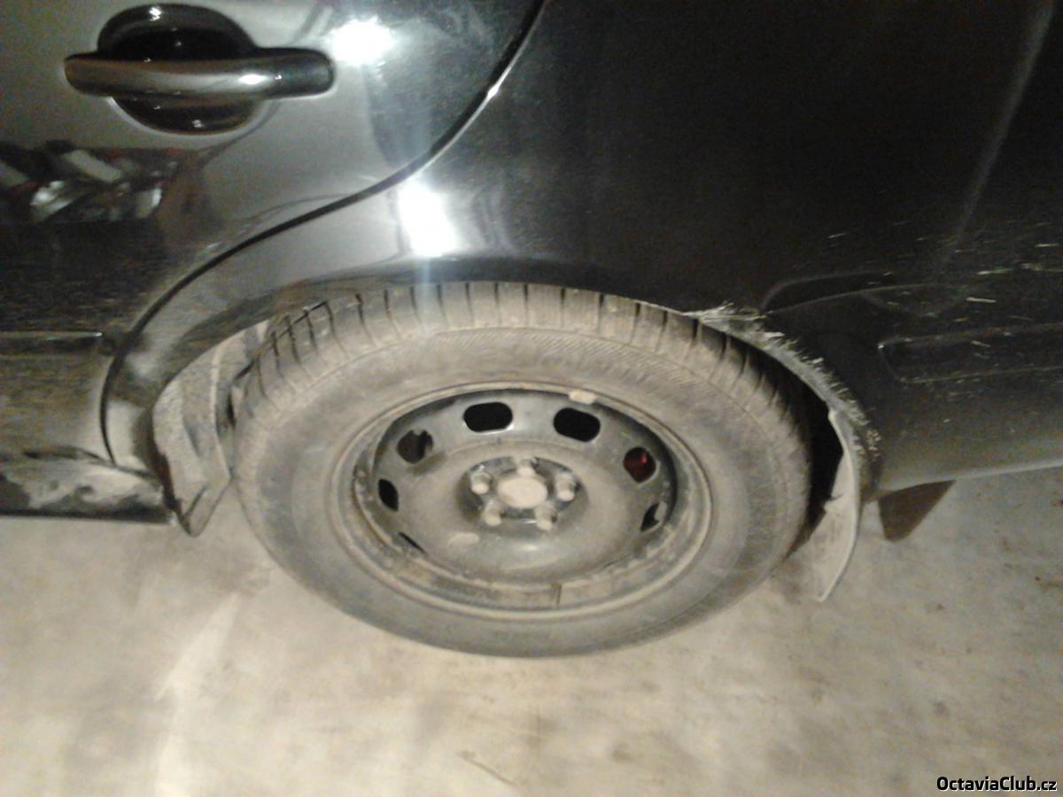

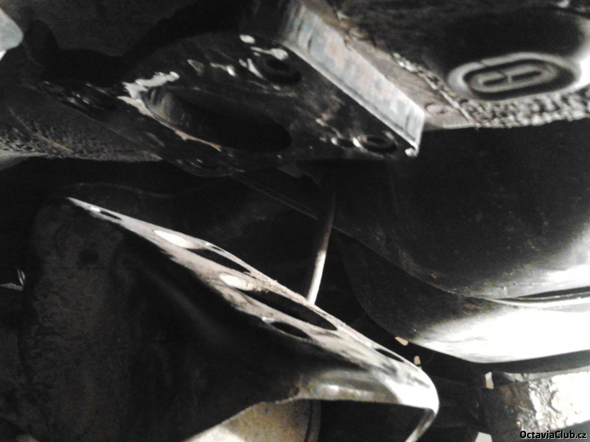

Jinak dnes jsem pokračoval, takže náprava posunuta dozadu. Opět fotky hrůzné kvality ale co se dá dělat :wallbash:
Tady původní pozice kola
Tady již posunuté
Moc si nevšímejte těch plecháčů a špinavého auta. Hold je zima. Až budou 18ky a letní výška bude kolo na středu :)

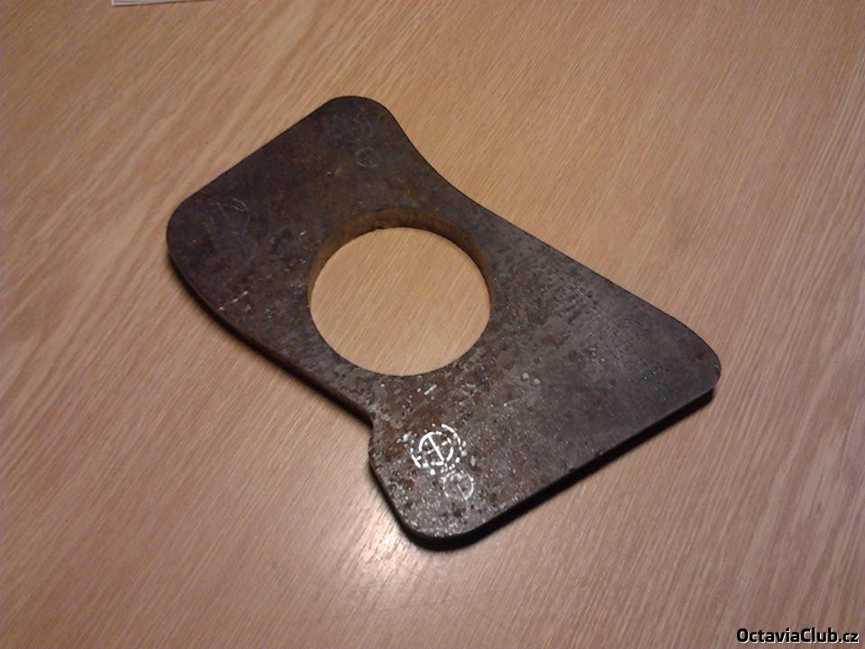

Dále jsem rozebral půlku motoráku, abych s dostal na silentbloky a naměřil si rozměry podložek pro přizvednutí motoru.. V nejbližší době se budou vyrábět :palec: .
hele a co teda budes mit i ty druhy , kazdopadne kdyby to slo nejay vykres nebo tak taky bych potreboval ty podlozky . jinak jsem mel namysli jestly to namazes cele chemacem nebo jestly to delas o kouskach protoze vytvarovat to v ohybech bude asi opruz ja prave mam latku na to penoou ale bojim se toho tak musim zjisti veskere vase info
