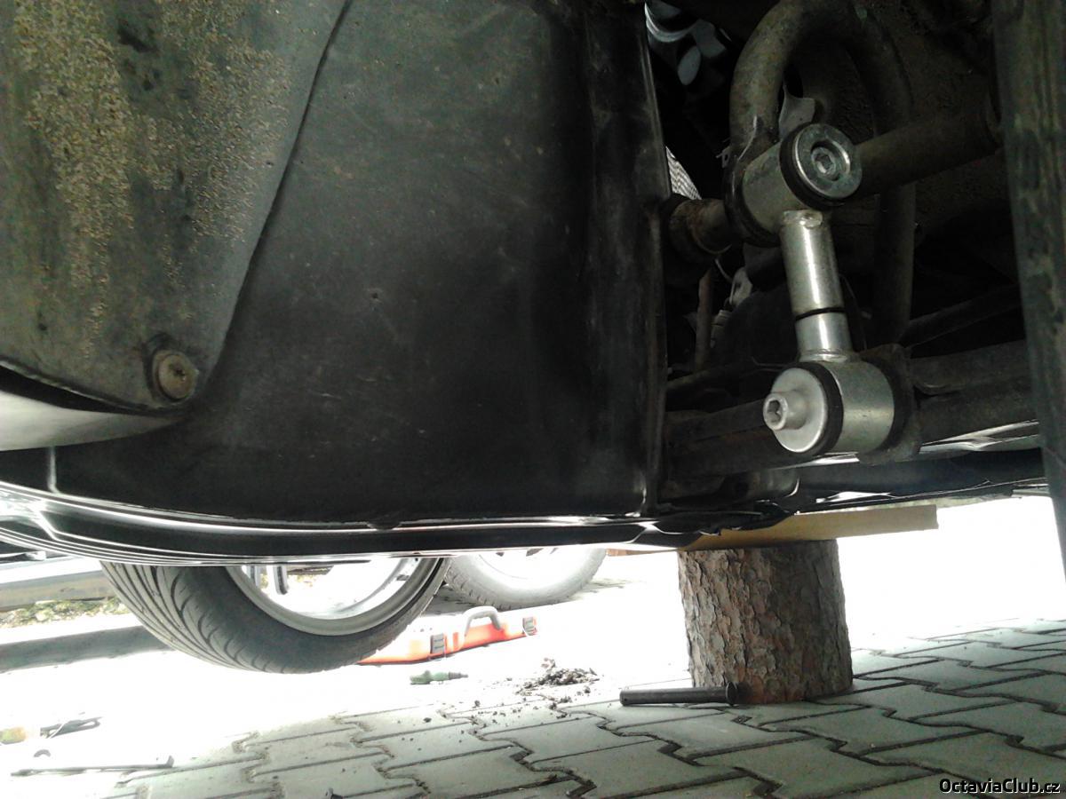

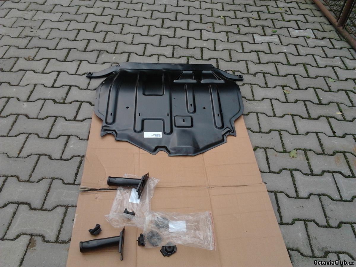

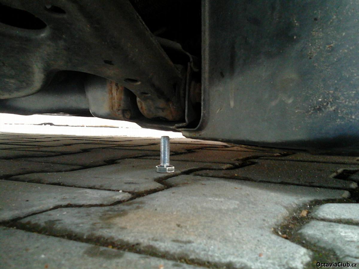

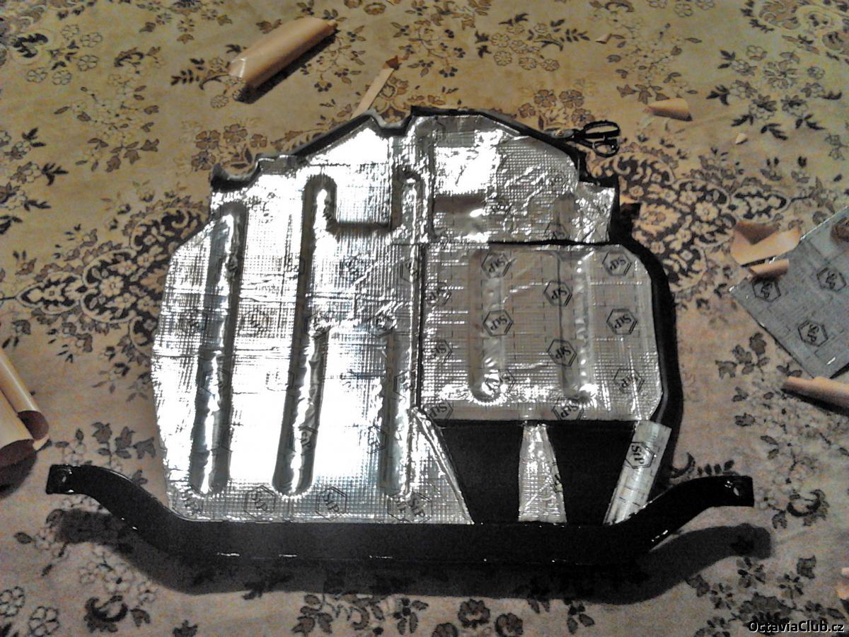

Závy Odesláno Srpen 12, 2014 Autor Sdílet Odesláno Srpen 12, 2014 Tak a jelikož se už docela plazíme :D pro představu jsem pod nápravnici postavil šroub M10x30 tak jsem koupil pod motor plechový dekl místo plastu. Občas si to totiž škrtne, teda spíše často :D Měl jsem štěstí a v CCčkách měli zrovna plech v akci a bez poštovného takže mě vyšel na 1000,- Kč :) 0 Citovat Odkaz ke komentáři

Závy Odesláno Srpen 12, 2014 Autor Sdílet Odesláno Srpen 12, 2014 Spooky: Jsem to sešteloval nedávno. všechno na max dole a už mi dře poloosa o nosník občas :D Stabík venku. 0 Citovat Odkaz ke komentáři

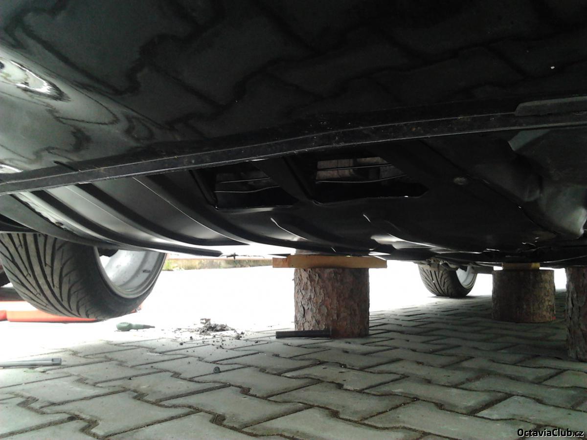

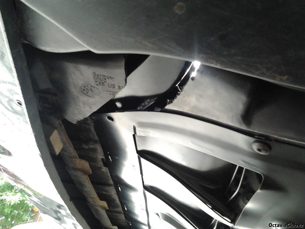

Závy Odesláno Srpen 12, 2014 Autor Sdílet Odesláno Srpen 12, 2014 No ale jsem z toho na prášky :/ půlku auta jsem rozebral abych se tam aspon trošku dostal.. už jsem chtěl sundávat i nárazník. Bez těch nýtovacích kleští je to prostě porod a zítra ten držák asi radši přivařím, protože mi přijde, že mi tam ty matice moc nedrží jak je ta stěna nosníku silná. Zatím auto na špalkách protože jsem to nestihl. 0 Citovat Odkaz ke komentáři

Závy Odesláno Srpen 12, 2014 Autor Sdílet Odesláno Srpen 12, 2014 Tak jasně že jo :D ale už se nemůžu ani hejbat jak jsem se tam plazil pod autem celé odpoledne.. Ještě jsem tu měl pár zbytků tlumení tak jsem to polepil. :) 0 Citovat Odkaz ke komentáři

Závy Odesláno Srpen 12, 2014 Autor Sdílet Odesláno Srpen 12, 2014 Kvůli hluku, a taky se to zpevnilo, ale to nemá vliv skoro.. 0 Citovat Odkaz ke komentáři

Dakie Odesláno Srpen 14, 2014 Sdílet Odesláno Srpen 14, 2014 He, já s tím krytem bojoval :D Bez nýtovacích kleští už bych se do toho nepouštěl.. Dali jsme s bráchou 2 matice a pak jsme se na to vybodli, odvezl jsem to známému a za 200 mi je tam narval :)) Zbytek už jsem si poladil sám, včetně úpravy plastových dílů ;) 0 Citovat Odkaz ke komentáři
Závy Odesláno Srpen 14, 2014 Autor Sdílet Odesláno Srpen 14, 2014 Úplně vím o čem mluvíš. Jenže jsem to navíc rozebral a začalo pršet :D takže všechno to hnusný s*aní s tím ještě v dešti :D Paráda.. Ale už mám matice zanýtované i vyřezané plasty. Teď ještě složit vše co sem kvůli tomu musel rozebrat a je to :D 0 Citovat Odkaz ke komentáři
Dakie Odesláno Srpen 14, 2014 Sdílet Odesláno Srpen 14, 2014 Jo, tak to je taky radost, dělat to venku... Já si dokonce i zařídil místo v autodílně na heveru - pronájem za kafe :D No a stejně to bylo prd platný.. Prostě se vyplatí za nalisování těch matic zaplatit.. To je to samý, jako že si sám doma nevylisuješ ložiska v těhlicích.. 0 Citovat Odkaz ke komentáři
Závy Odesláno Srpen 14, 2014 Autor Sdílet Odesláno Srpen 14, 2014 (upraveno) Jo tak to já si těžko někde něco pronajmu za kafe :D Ale už mám hotovo ;) Když se chce tak to jde.. No a taky teda když potřebujete s autem jezdit, tak to jde i kdyby venku padaly kroupy :DJen takovej postřeh, ten plech je o něco níž než origo plast takže sníží světlou výšku. Což jsem poznal hned cestou od baráku :D Musel jsem jít odhazovat kamínky z cesty :D Upraveno Srpen 14, 2014 uživatelem Závy 0 Citovat Odkaz ke komentáři

Závy Odesláno Srpen 14, 2014 Autor Sdílet Odesláno Srpen 14, 2014 No já ho budu mít hodně pokřtěnej už za chvíli zdá se :) Pod tím deklem jsou tak 1-2 centimetry. 0 Citovat Odkaz ke komentáři
Dzordzino Odesláno Srpen 14, 2014 Sdílet Odesláno Srpen 14, 2014 to je divny vzdyt ten plechovej je vejs nez ten plastovej asi tak o 2 cm 0 Citovat Odkaz ke komentáři
Závy Odesláno Srpen 14, 2014 Autor Sdílet Odesláno Srpen 14, 2014 Vejš určitě není :) 0 Citovat Odkaz ke komentáři
Dzordzino Odesláno Srpen 15, 2014 Sdílet Odesláno Srpen 15, 2014 ted jsem jeden montoval a byly jsme od zeme 3 cm a ted je 5 :D 0 Citovat Odkaz ke komentáři
