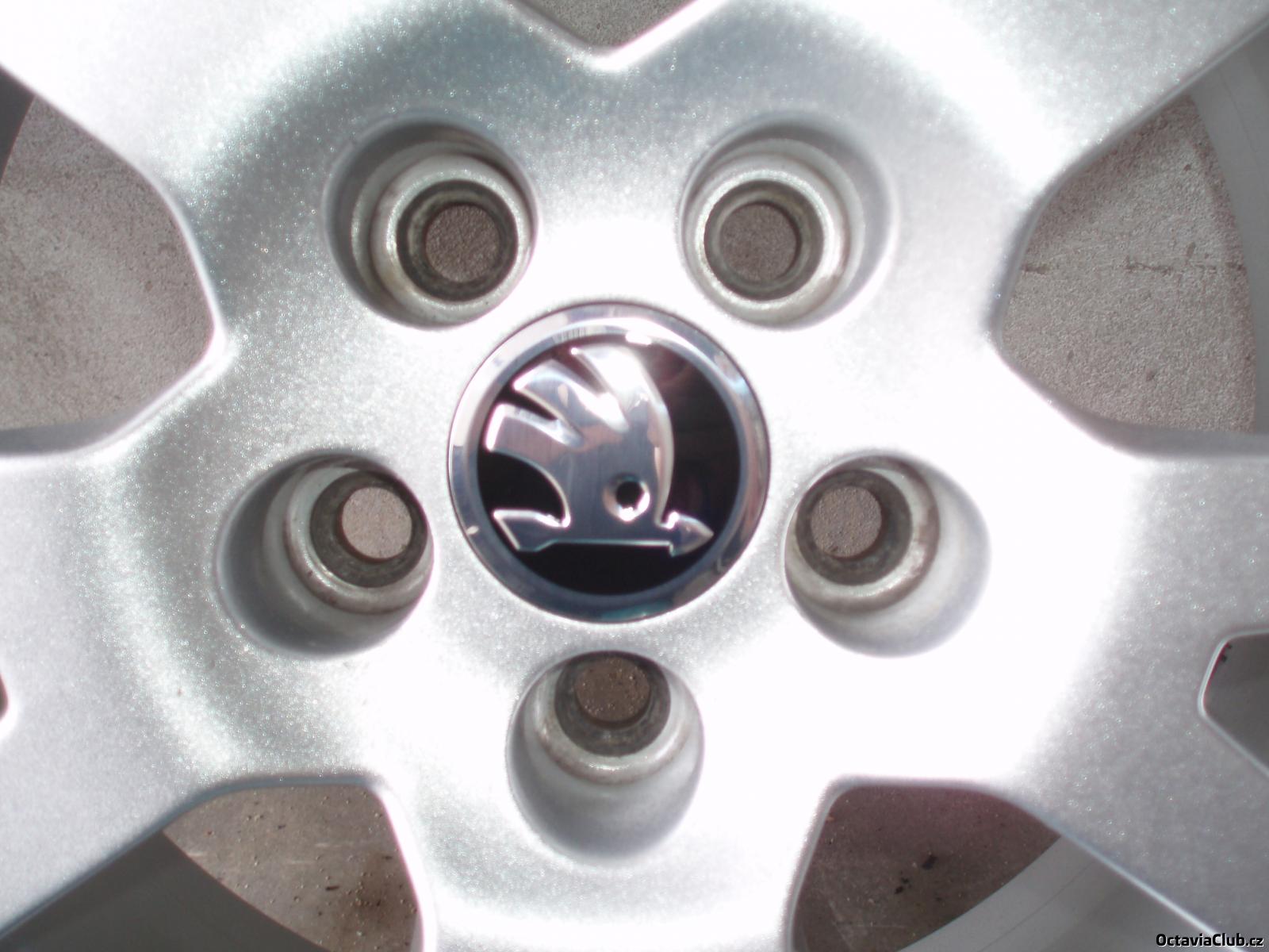

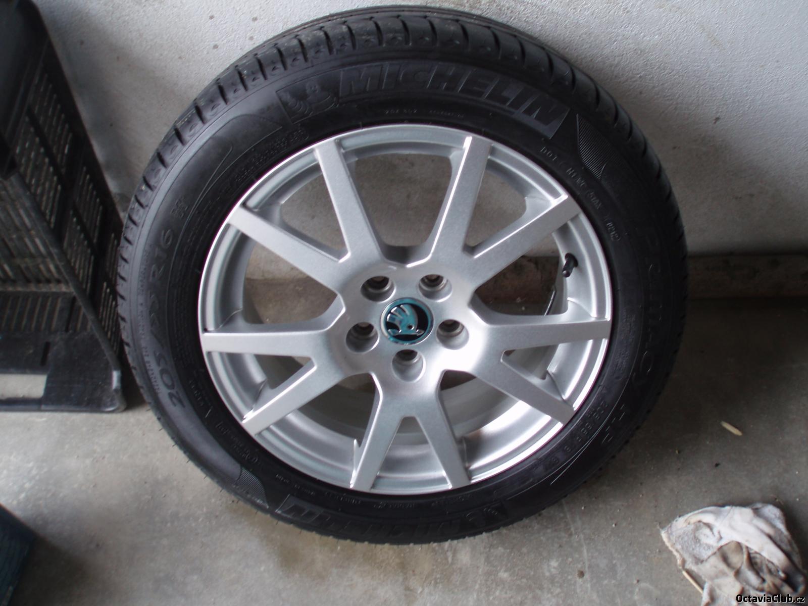

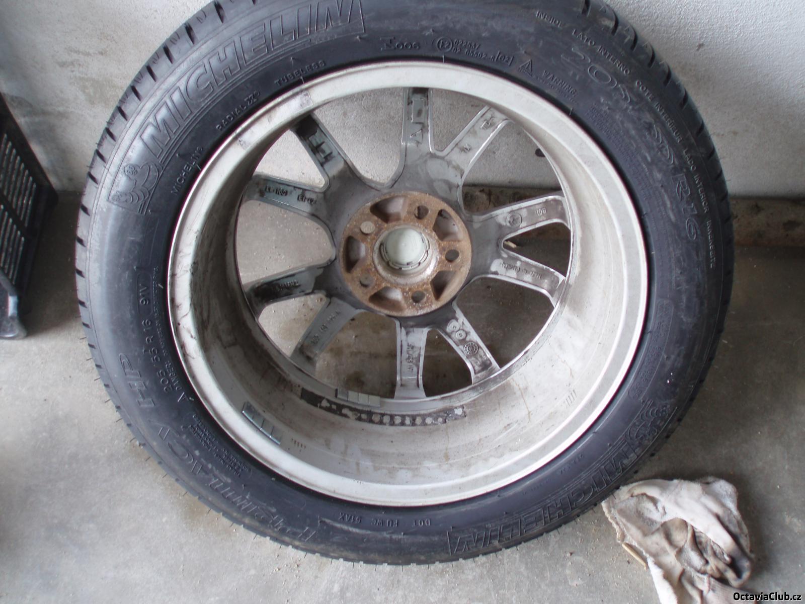

Závy Odesláno Duben 12, 2013 Autor Sdílet Odesláno Duben 12, 2013 Zdar chlapi ! Tak po zimě pár novinek. Rozhodl jsem se pro generálku uložení přední nápravy, protože ty zvuky co od ní vycházely byly už hodně nepříjemné :lool: Než jsem nakoupil, tak jsem si pročet něco na internetu a protože hodně lidí chválí zadní silentbloky z audi TT, koupil jsem je, doufám, že to bude stát za to a něco vydrží! Když jsem byl v tom nakupování tak jsem objednal i nové rozvody. Na starých hrozně pískal řemen, zprvu jen za studenýho motoru, ale časem pořád. Měl jsem z toho strach i když mi v servise řekli, že je ten řemen hodně tvrdej a že to dělá nejspíš on. Dál jsem pořídil nové letní gumy. Michelin HP Primacy 205/55/R16 a udělal jsem si radost novýma znáčkama do kol. Vypadá to fakt parádně Když už jsem měnil znáčky tak jsem kola připravil na zítřejší nahození na auto. Trošku očisty. Taky jsem konečně sehnal zadní kotoučovou nápravu, čekám až bude více času a nahodím jí také na auto. Pár změn proběhlo již před zimou, ale z těch foto nemám ( přední mřížka šla do černé matné barvy a brzdiče zelený hammerite) No a poslední změna probíhá právě dneska, nové čelní okno po nárazu kamínku, naštěstí bylo pojištěné. Už stačí jen aby konečně začlo svítit sluníčko a ne tohle hrozný počasí 0 Citovat Odkaz ke komentáři

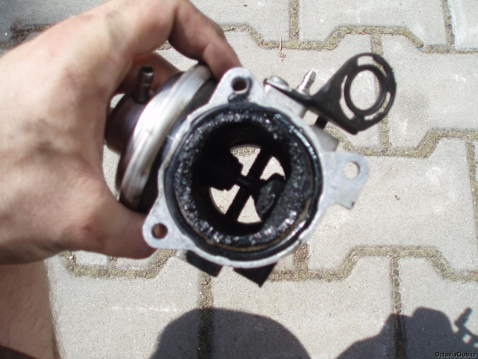

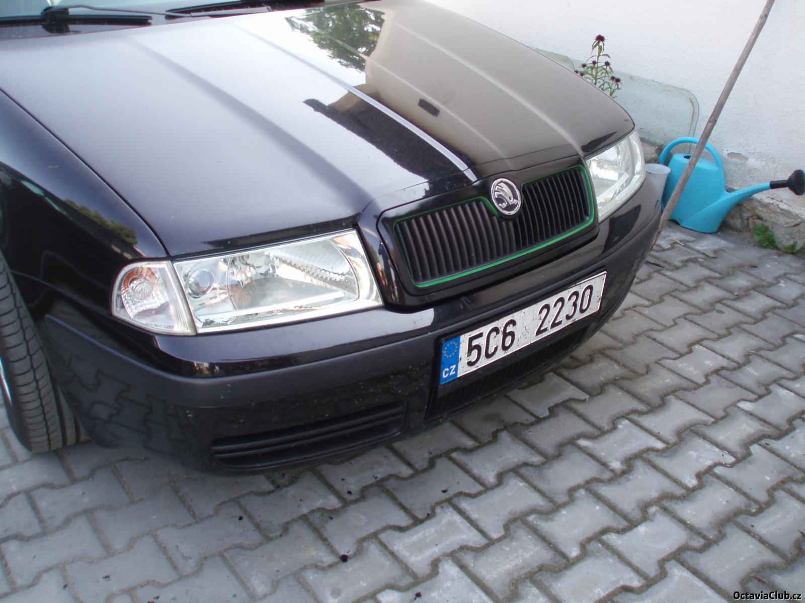

Závy Odesláno Červen 13, 2013 Autor Sdílet Odesláno Červen 13, 2013 Tak zkoušky za mnou a dneska to začalo ! Namontoval jsem náhradu EGR a zaslepil... V takovémhle stavu bylo sání po 150 000 km Dále jsem se teda dal do té mřížky s rámečkem a jsem spokojen jak to dopadlo + nové znaky konečně nalepené 0 Citovat Odkaz ke komentáři
ketys Odesláno Červen 13, 2013 Sdílet Odesláno Červen 13, 2013 ta zelena v mrizce je folie? 0 Citovat Odkaz ke komentáři
Závy Odesláno Červen 13, 2013 Autor Sdílet Odesláno Červen 13, 2013 Ne ne, lakoval jsem to 0 Citovat Odkaz ke komentáři

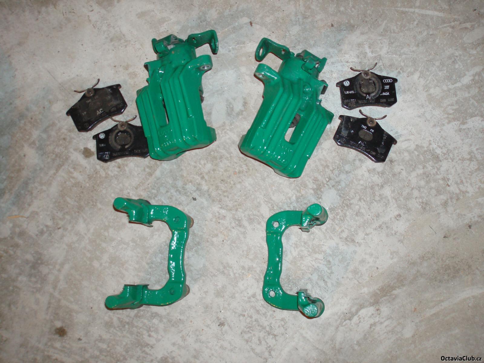

Závy Odesláno Červen 16, 2013 Autor Sdílet Odesláno Červen 16, 2013 Tak jelikož se chystáme na chip, tak jsem umožnil intercooleru trošku dýchat A když sem byl v tom tak jsem poupravil barvu na brzdičích, trošku se loupala. 0 Citovat Odkaz ke komentáři

Dakie Odesláno Červen 17, 2013 Sdílet Odesláno Červen 17, 2013 Pěkně si máknul! Má ta záslepka EGR vliv na chcípnutí motoru - mám na mysli jestli se motor zaklepe? Díky. 0 Citovat Odkaz ke komentáři
Závy Odesláno Červen 17, 2013 Autor Sdílet Odesláno Červen 17, 2013 Pěkná práce , kde budeš nechávat dělat chipování? Na chip jedu přes celou ČR k TDIfunovi Pěkně si máknul! Má ta záslepka EGR vliv na chcípnutí motoru - mám na mysli jestli se motor zaklepe? Díky. Díky, jojo, přesně jak všude píšou. Trošku se zavrtí než chcípne, ale nic strašného.. Už mi to ani nepřijde, vlastně mi to nepřišlo ani po prvním chcípnutí, je to v pohodě 0 Citovat Odkaz ke komentáři

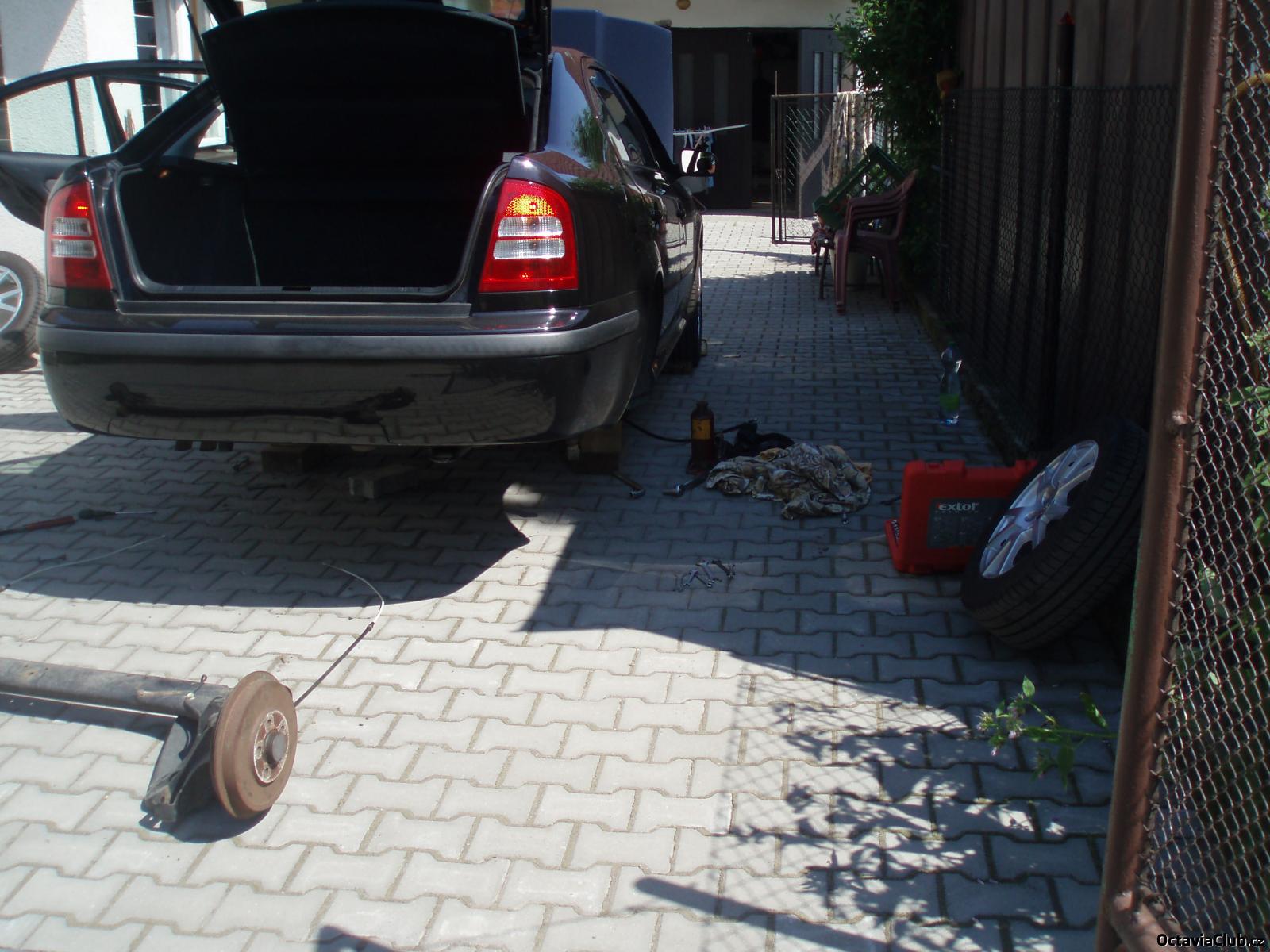

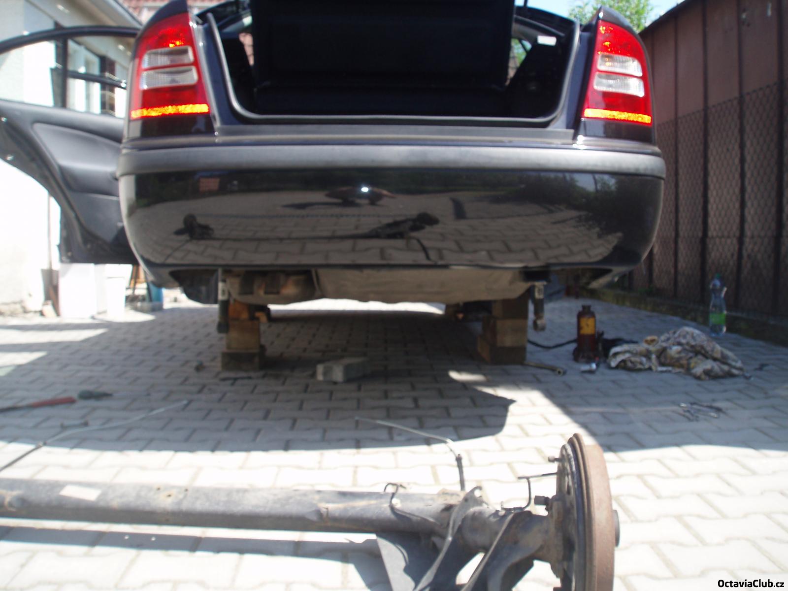

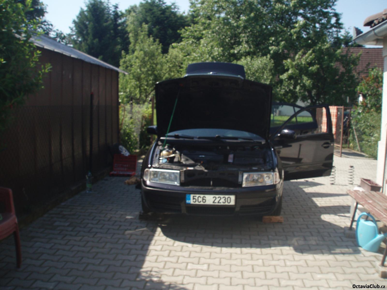

Závy Odesláno Červen 19, 2013 Autor Sdílet Odesláno Červen 19, 2013 Tak a konečně jsem se dal do přehození nápravy, šlo to úplně parádně ! Nečekal jsem, že když to budu dělat sám a v polních podmínkách, že to bude tak lehké Kdyby jste někdo chtěl bubnovou nápravu tak dejte vědět, jinak asi půjde do šrotu. Auto brzdí znatelně líp než s bubnama, ale nastal zádrhel odvzdušňoval jsem jak blázen a pořád mi pedál přišel hrozně měkký. Měkký byl už ale se starou nápravou a já myslel, že tam bude vzduch někde, tak že to prostě zmizí až odvzdušním, ale ne. Po několikerém odvzdušnování se skoro nic nezměnilo, tak jsem zkusil ještě dle návodu odvzdušnit přes VAG. To lehce pomohlo, ale pedál pořád nic moc. Prolil jsem tím přes litr kapaliny (alespoň mám všechnu novou) :lool: Zároven jsem zjistil, že při delším držení pedálu, pedál pomalinku klesá. Vzal jsem to za známým do servisu a ten mi řekl, že tam vzduch není, že to brzdí dobře, dokonce líp než s bubnama, ale že je špatněj hlavní brzdovej válec, takže mne asi nejspíš čeká další nemalá investice v podobě brzdového válce :( Tady pár fotek z výměny: 0 Citovat Odkaz ke komentáři
Dakie Odesláno Červen 19, 2013 Sdílet Odesláno Červen 19, 2013 Ty kotouče jsou jako zbroušený? 0 Citovat Odkaz ke komentáři
Závy Odesláno Červen 19, 2013 Autor Sdílet Odesláno Červen 19, 2013 Né to je barva :lool: 0 Citovat Odkaz ke komentáři
