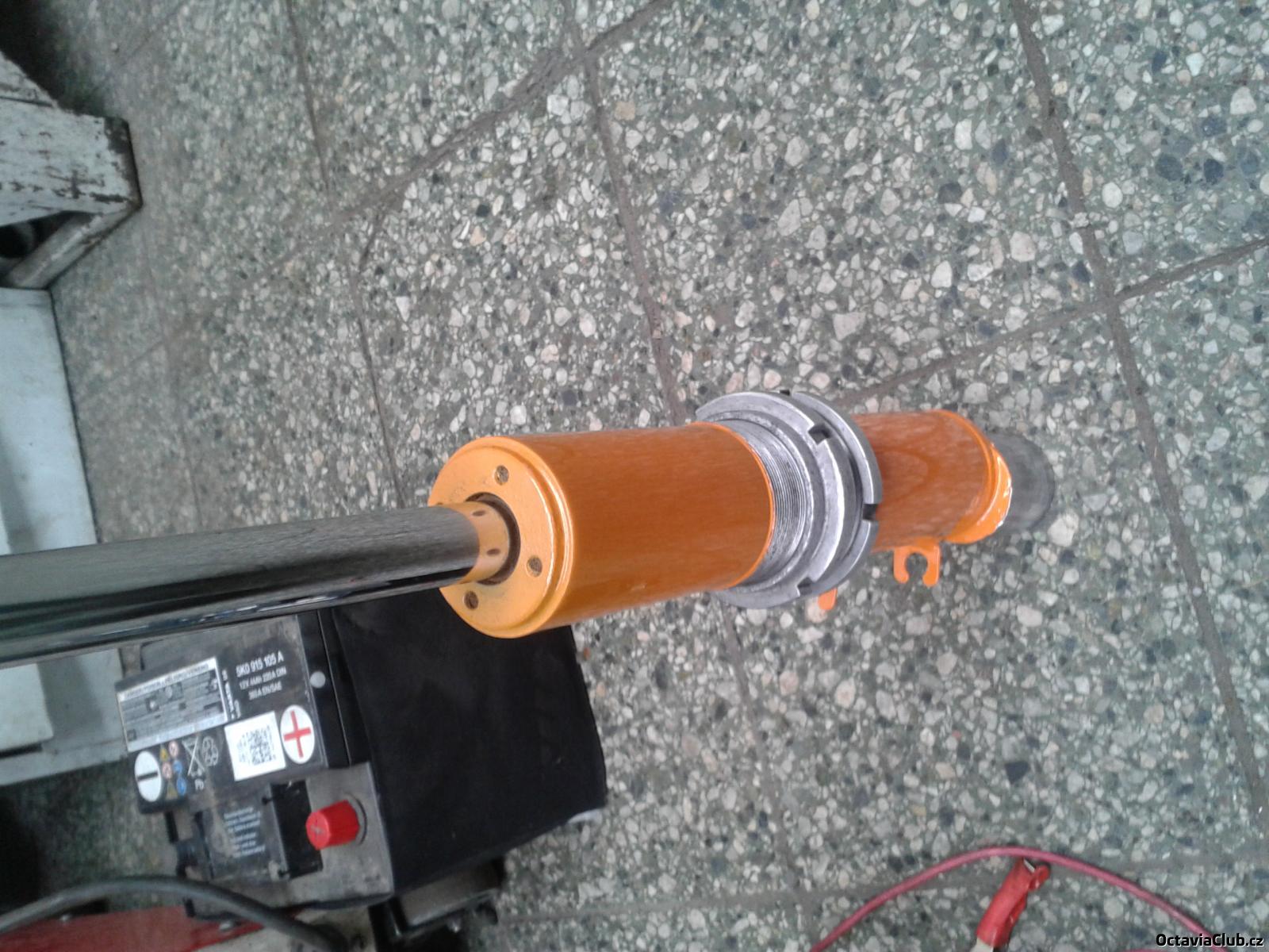

Lupino Odesláno Duben 15, 2012 Autor Sdílet Odesláno Duben 15, 2012 Tak včera jsem namontoval zanovní stavitelny podvozek a zadní pružiny zde par foto: 0 Citovat Odkaz ke komentáři

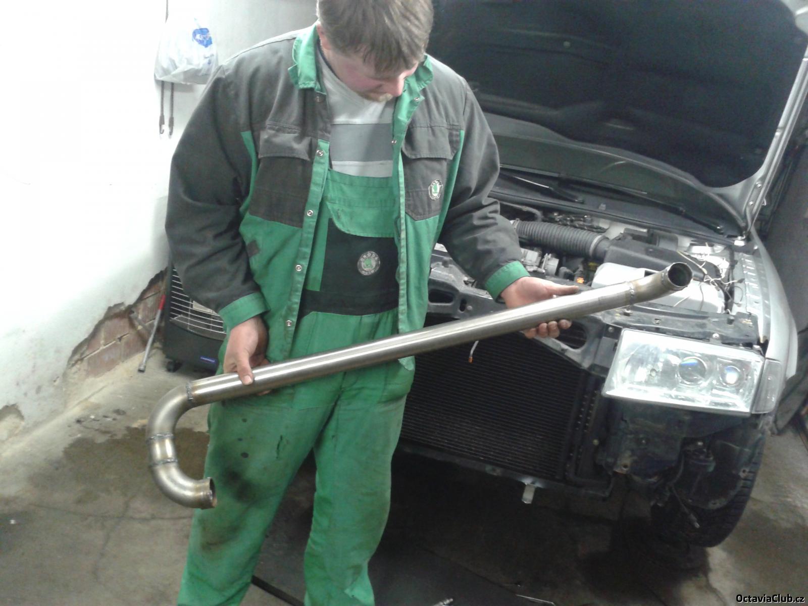

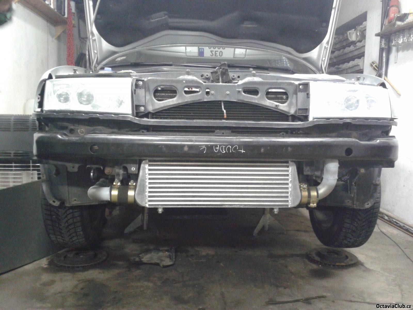

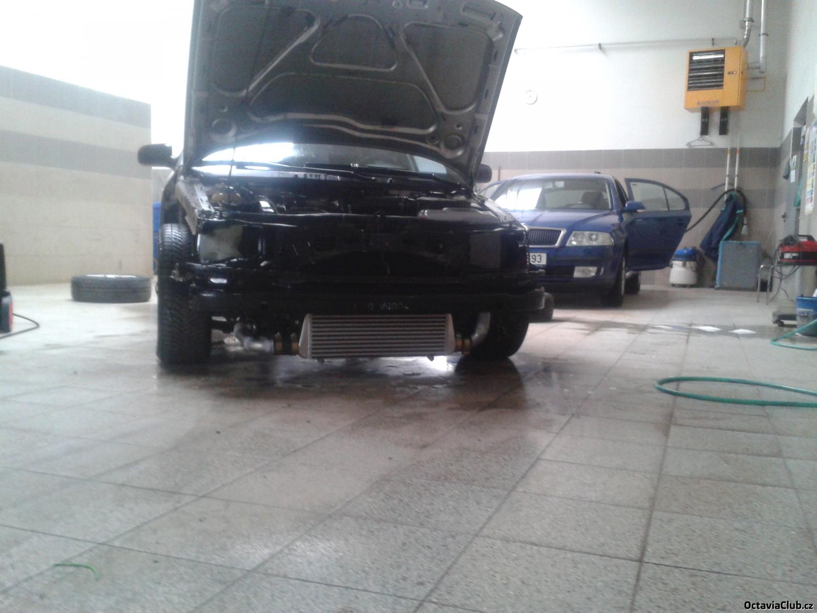

Lupino Odesláno Únor 24, 2013 Autor Sdílet Odesláno Únor 24, 2013 (upraveno) Tak to trochu ožívíme, nějaké aktualní foto a zaroven poslední v téhle podobě no a něco ze včerejška doba montáže 8-22hod s obědem večeří a svačinou ve 2lidech Upraveno Únor 25, 2013 uživatelem Lupino 0 Citovat Odkaz ke komentáři
Martin_TDi Odesláno Únor 25, 2013 Sdílet Odesláno Únor 25, 2013 Příprava na doping koní ! 0 Citovat Odkaz ke komentáři
Wokhiii Odesláno Únor 25, 2013 Sdílet Odesláno Únor 25, 2013 To IC je docela porno Sis koupil někde sadu nebo jak jsi to pořešil? :) 0 Citovat Odkaz ke komentáři
ciimaa Odesláno Únor 25, 2013 Sdílet Odesláno Únor 25, 2013 hmmm pěkný víc koníků pořídíš ? proč máš ty kotouče pod koly ? jako záchytné body abys věděl kde zastavit ? 0 Citovat Odkaz ke komentáři
Lupino Odesláno Únor 25, 2013 Autor Sdílet Odesláno Únor 25, 2013 Tak tak bude dopink koní aktualní stav je: no name chip , PP764,11mm hlava čerpadla.podávací čerpadlo v nádrži,větší sání do turba z fab.RS ještě to chce nové foukatko a odladit na brzdě. :lool: Sada to není intercoler je ze saabtuningu.cz.kolena nerez od Foresta a trubky nerez jsem měl doma je to napojeno na stávající vedení takže kdykoli mužu hodit do serie. Kotouče pod kolama jsou z duvodu snížení neboť tam jináč nedostanu zvedák :D 0 Citovat Odkaz ke komentáři

Wokhiii Odesláno Únor 26, 2013 Sdílet Odesláno Únor 26, 2013 To bude ludra silná. Kolik tam plánuješ koníků? 180-200? 0 Citovat Odkaz ke komentáři
Petan.VUT Odesláno Únor 26, 2013 Sdílet Odesláno Únor 26, 2013 Ale dal bych tamasi větší trysky, jestli už nebudou málo....ale jinak to asi pojede. :) A jak skončil vůbeš otloukánek????? 0 Citovat Odkaz ke komentáři
Živočich7007 Odesláno Únor 26, 2013 Sdílet Odesláno Únor 26, 2013 (upraveno) Dobře ty Upraveno Únor 26, 2013 uživatelem Živočich7007 0 Citovat Odkaz ke komentáři
Lupino Odesláno Únor 26, 2013 Autor Sdílet Odesláno Únor 26, 2013 Tak 200 poníku asi nedosáhnu ale tech 170-180 by mi stačilo :D Jěště se mě tu váli spodek s ASZ vlastně 0 Citovat Odkaz ke komentáři

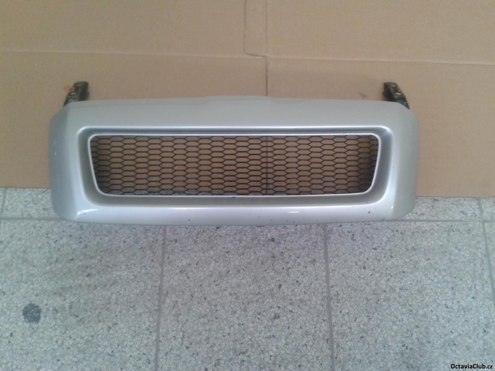

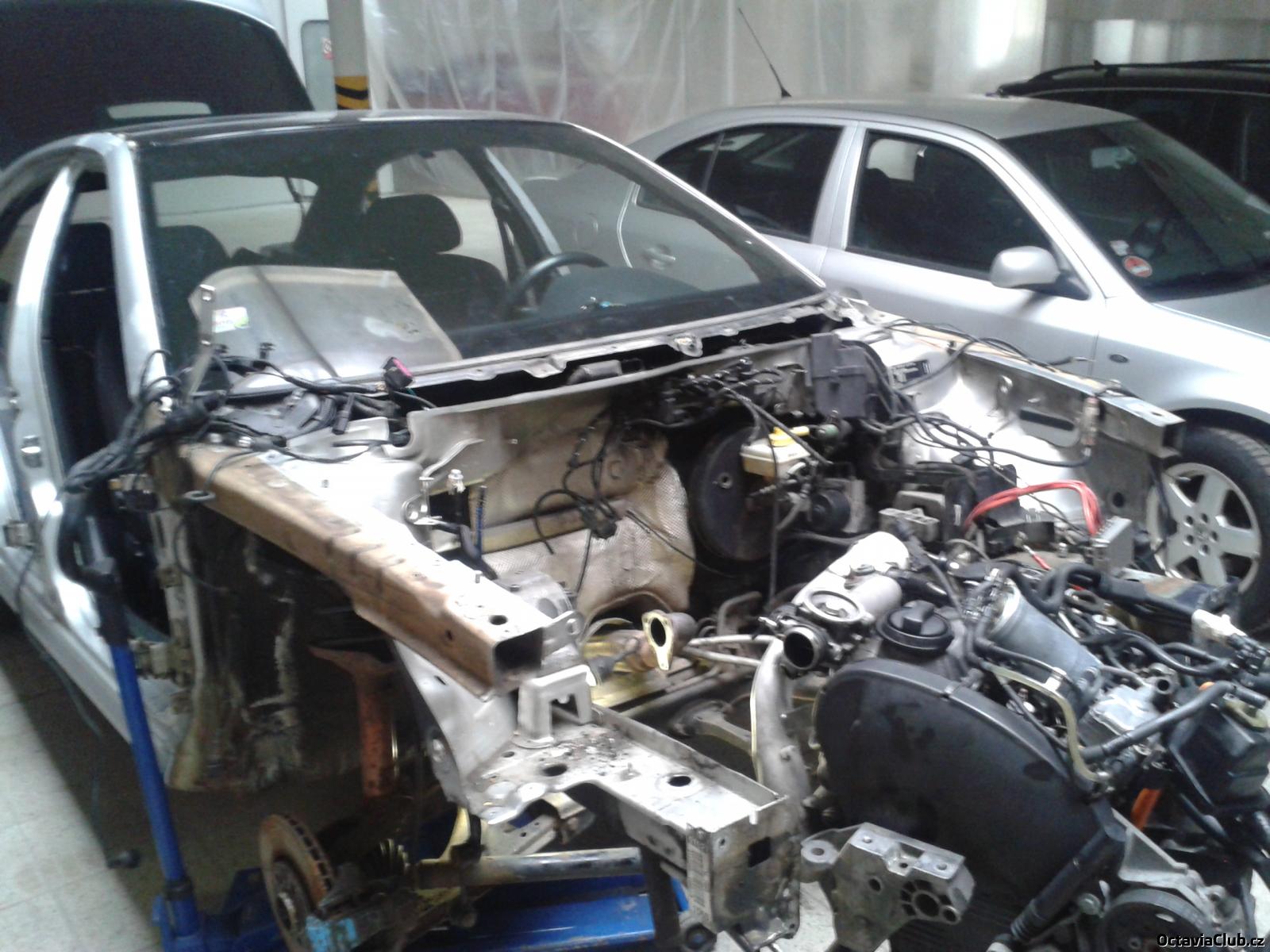

Lupino Odesláno Březen 2, 2013 Autor Sdílet Odesláno Březen 2, 2013 Tak dneska jsem započal rozborku auti na celolak :( a pořádnou očistu a maska je na prodej 0 Citovat Odkaz ke komentáři

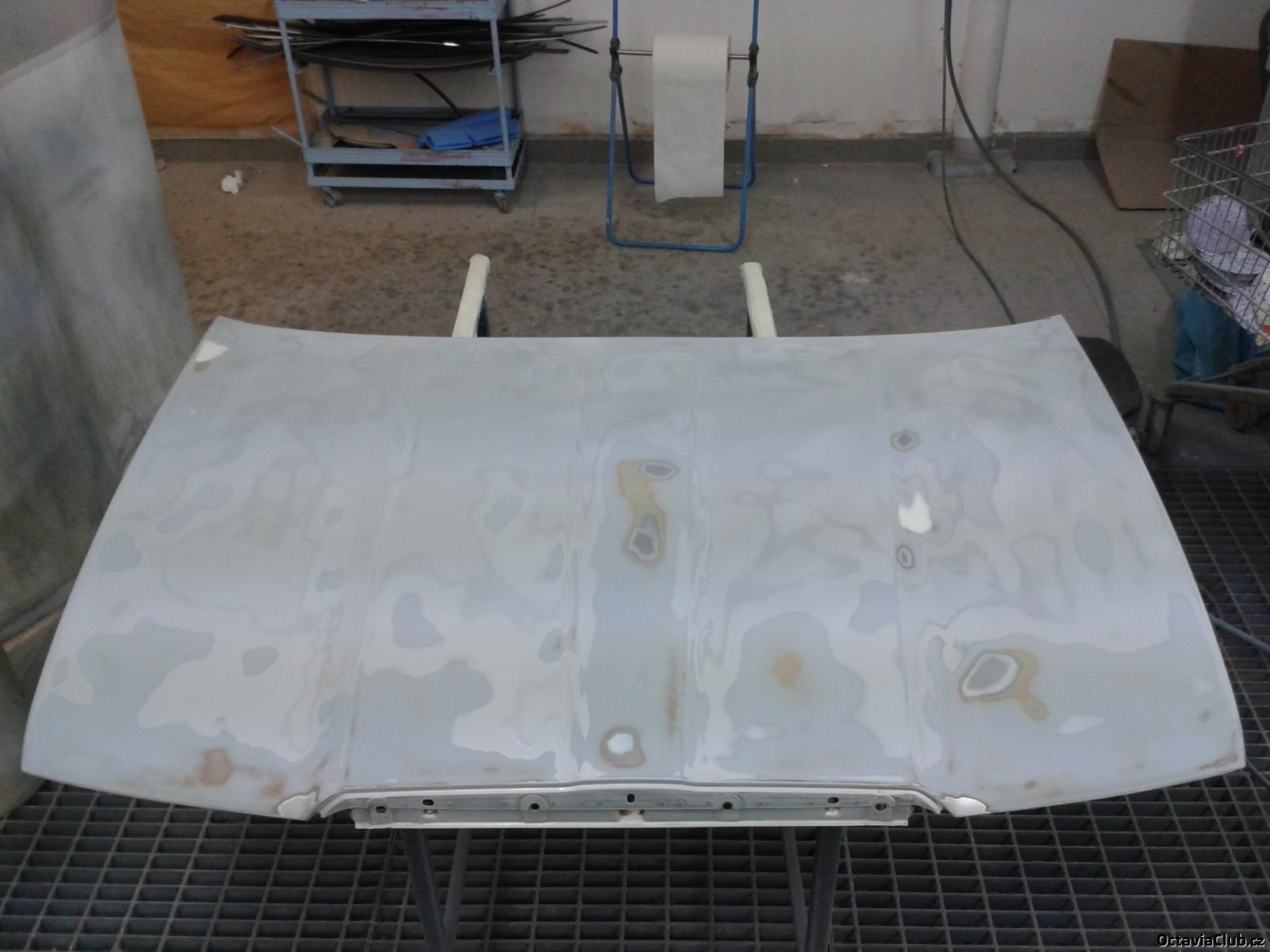

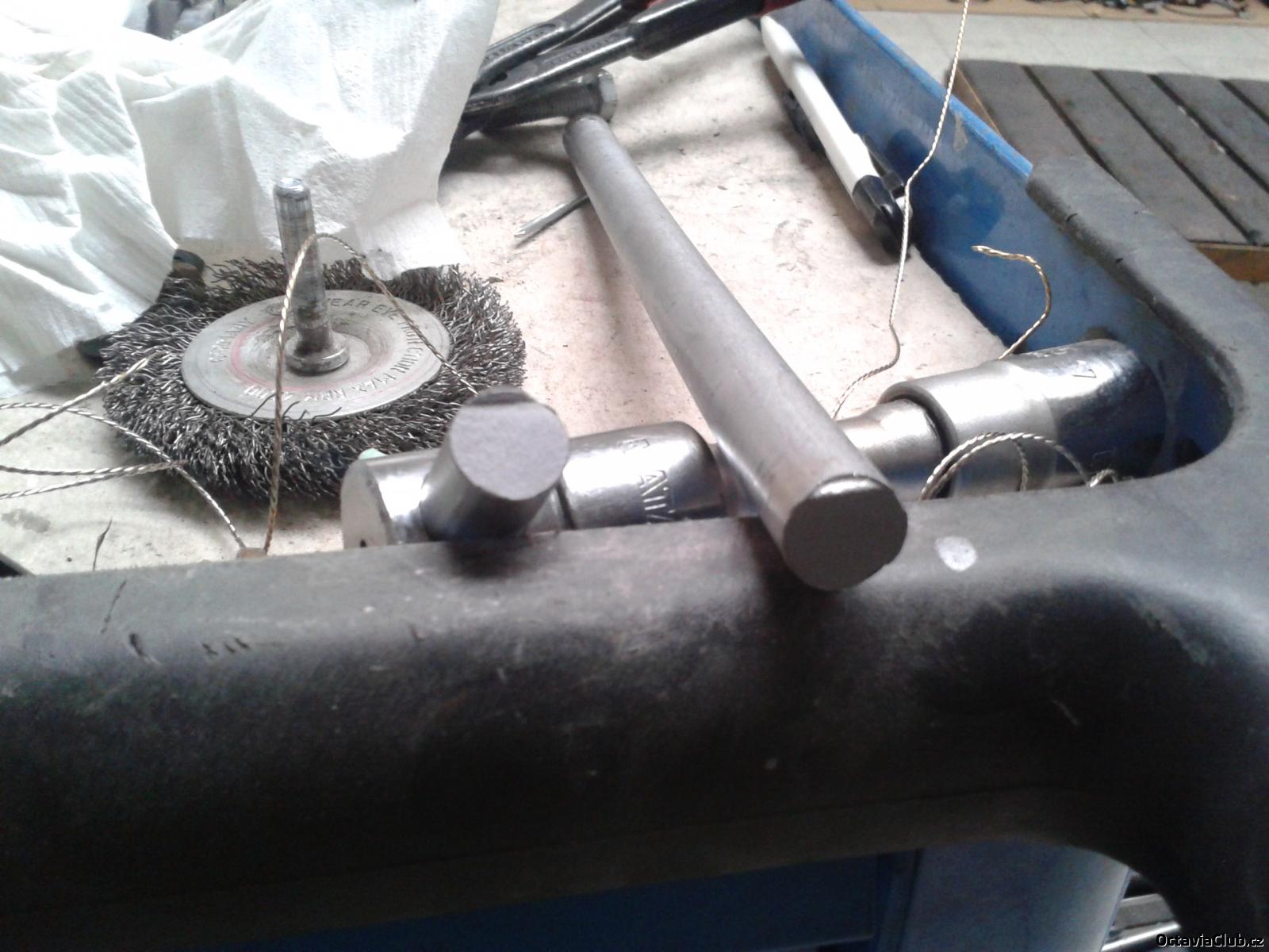

Lupino Odesláno Březen 9, 2013 Autor Sdílet Odesláno Březen 9, 2013 tak jsem trošku zase řádil 0 Citovat Odkaz ke komentáři

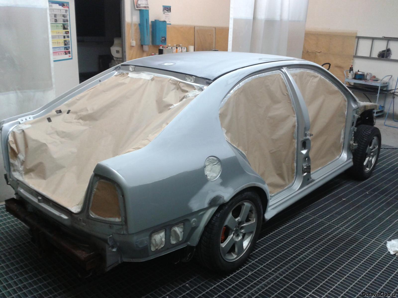

Lupino Odesláno Březen 16, 2013 Autor Sdílet Odesláno Březen 16, 2013 tak něco málo zase při přípravě na celolak 0 Citovat Odkaz ke komentáři

ciimaa Odesláno Březen 19, 2013 Sdílet Odesláno Březen 19, 2013 ty kráso parádní a jaká bude barva nového celo laku ? jiná nebo stávající 0 Citovat Odkaz ke komentáři
Lupino Odesláno Březen 19, 2013 Autor Sdílet Odesláno Březen 19, 2013 Luigi5:podvozek je treningovej uzkej z excentrama. Ciimaa:barva bude nová stříbrnejch už je tu dost,ale má to haček jsem docela nerozhodnej takže až bude připraveno na polití tak to si asi budu muset vylosovat 0 Citovat Odkaz ke komentáři
