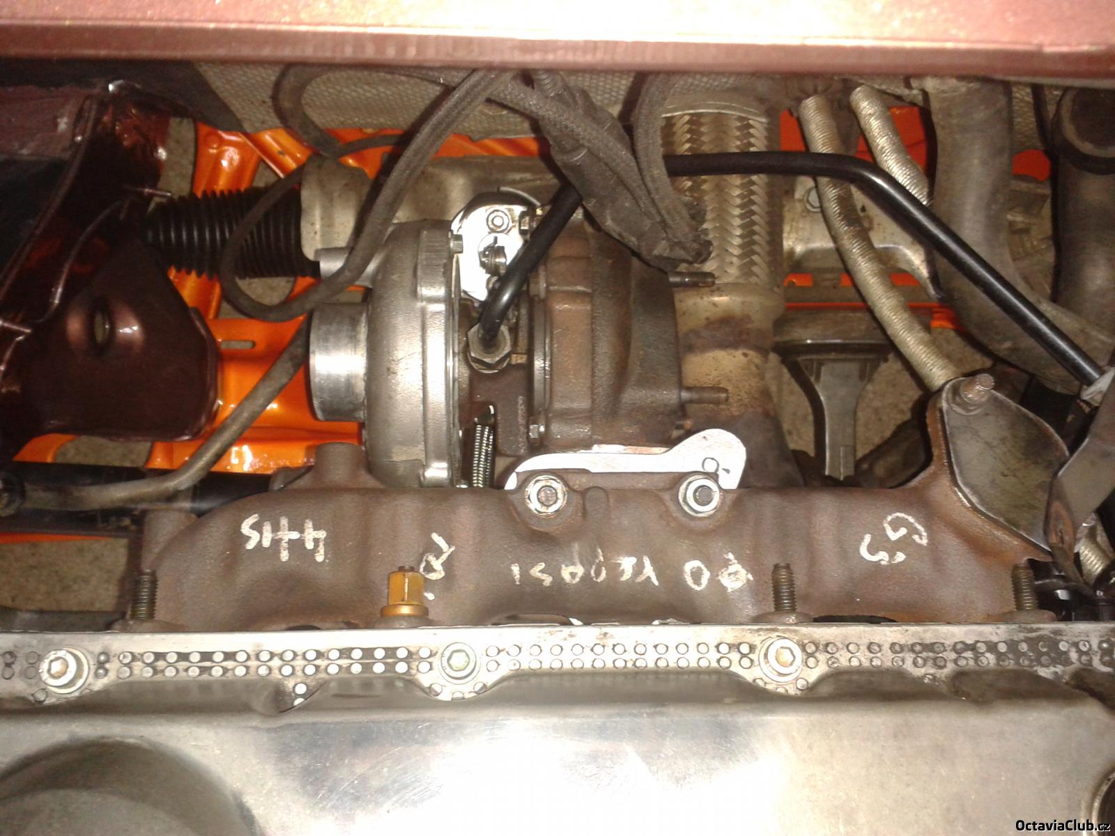

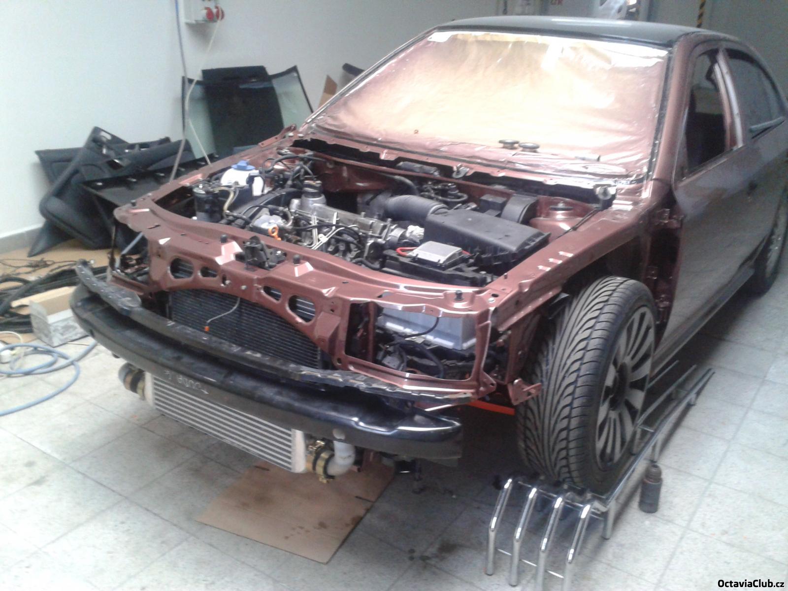

Vladan:jsem zvedav kolik z teho vypadne chtěl bych hlavně slušnej krouťák kolem 450NM a pruběh za konma se moc nehoním.
Zavodnik:barva je moje vlastní receptura
luigi5:ne ne jen šnek je od něj, svody zvlašt a mezikus je samo domo.Brzdit asi Praha DP-čko
Upraveno uživatelem Lupino
Kdo se bojí sere v síni :lol: Mám dlouhej 5ti kvalt spojka je HDS 57a Vr6 přitlčák no Ladas s DPčka ma 468NM a v poho mu drží tak uvidíme.Záleží taky na průběhu toho kroutaku nepotřbuji mít ve 2000max a pak aby to padalo dolů,pěkně pozvolna až do 4tis.a když bude nejhuř tak to předělám na 6ti kvalt.
No mám tu samou spojku, jen prozatím na krátký pětce :palec:
A krouťák i když o něco nižší tak bych řekl naprosto suprovej co se týče průběhu. Ale brzdí mě hlavně rozdělovací hlava... :pivo:
Rozhodně držím palce a moooc se těším na výsledek :palec:
Upraveno uživatelem Spooky1
To je luxus barvička ! Mrtě se mi líbí :)
