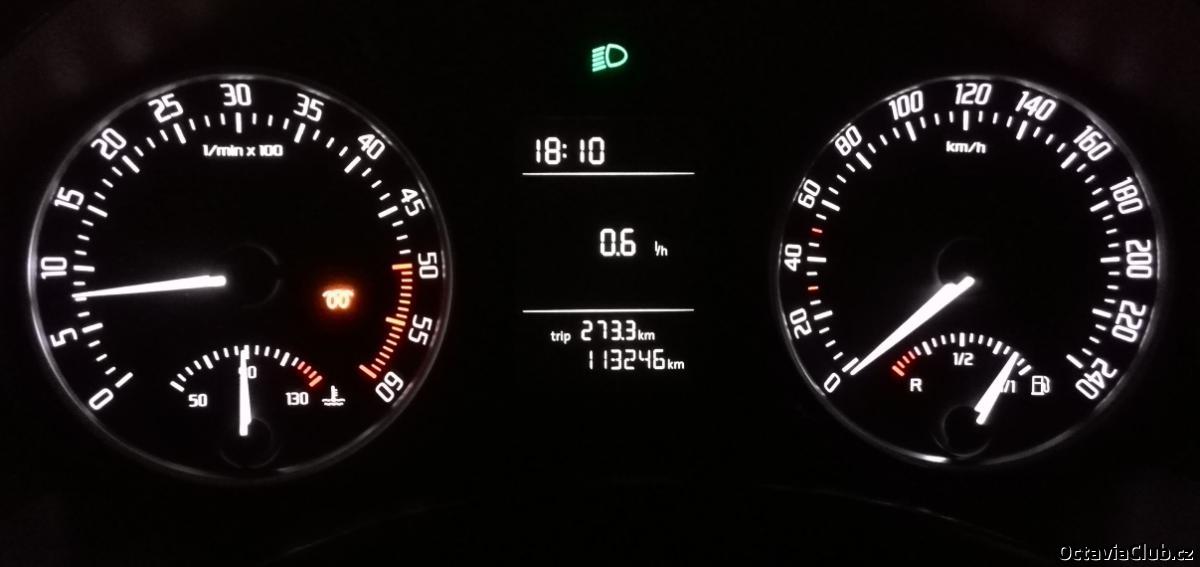

Ziadne nejake varovania neboli. Akurat v stredu sa mi pustila regeneracia po dost dlhej dobe a zdalo sa mi, ze ten motor je pocas reg. ovela zivsi. Uz to sa mi nezdalo. Vo stvrtok som isiel do prace, v strede cesty zacalo blikat zhavenie a auto islo do nudzaku. V tom momente som vedel kde je chyba, nakolko vo vedlajsom fore sa riesili presne identicke prejavy. V piatok rano na diagnostiku a vypis z VCDS je na predchadzajucej strane, takze ihned sup do garaze a od vtedy stojime :(
Inak mozno prvy naznak bolo kolisanie otacok na studenom motore, co sme riesili tu: http://forum.octaviaclub.cz/index.php?showtopic=26903 ...ale bolo to len jediny krat, tak neviem. Ale dnes som ho nastartoval, lebo som nutne potreboval vybehnut par km a na studeny motor otacky takisto skakali, takze sa mi to len potvrdzuje. Inak auto smrdi jak svina, cize jazdenie s takouto chybou je len risk.

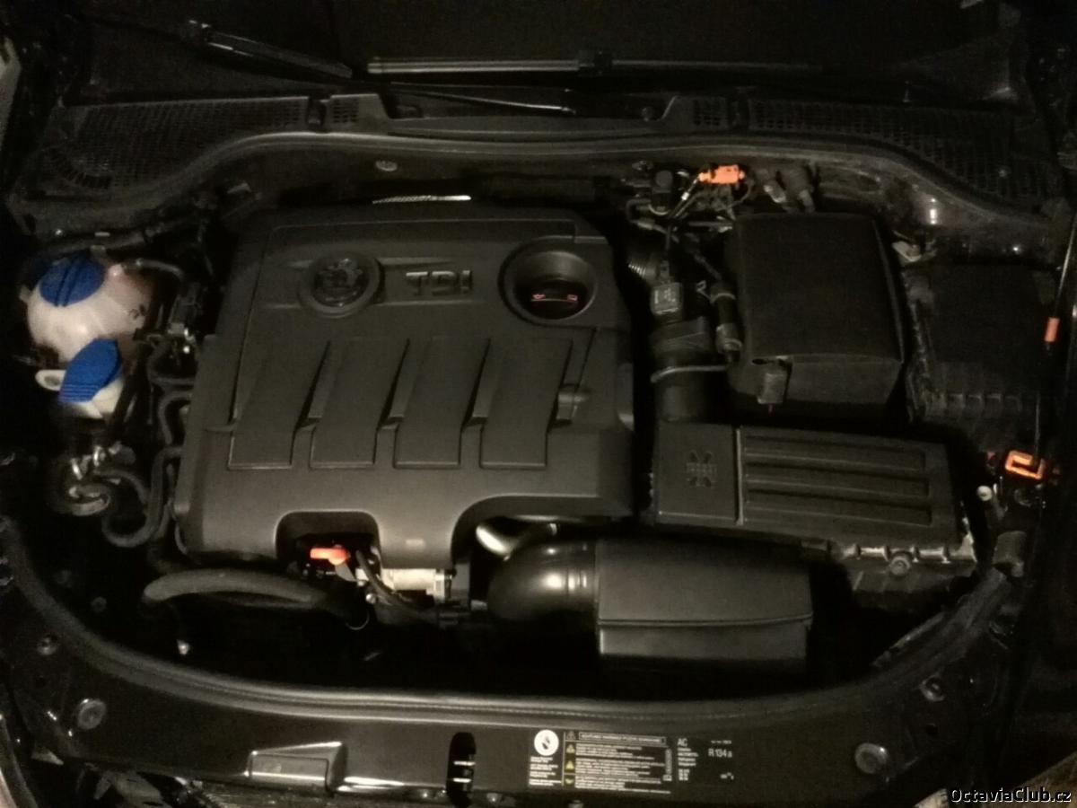

Dik Miso. Cim to smrdi? U toho egru musi dolu napravnice nebo to je u dpf? Vim ze k jednomu je fakt nahovno pristup ale uz si to nepamatuju. Kolik ta sranda stoji? pivodne jsem si rekl ze kdyz me to postihne, ze to zaslepim, sw odblokuju a hotovo. Jenze tady ti ekofasiste budou na emisich hlidat jestli v aute mas dpf a egr. Nevim jak na slovensku ale toto me sere :D
Neviem definovat ten smrad, skratka smrdi :D
Nikdy mi auto nesmrdelo, ked som ho zaparkoval v garazi, ale dnes som to citil.
Ano, koli EGR musi ist najprv dolu napravnica, potom DPF a pod nim je to kurvitko: http://forum.octaviaclub.cz/index.php?showtopic=759&p=1514942 ...robota na pol dna. Po nahodeni samozrejme geo a update SW. Vymena tejto ekopicoviny stoji standartne s autorizaku okolo 550€ +/-
Keby sa dalo, tak by som to vsetko povyhadzoval von, no v septembri ma caka STK. A kedze jazdim aj do Rakuska, tak pokutu az do 5000€, zobratie technicaku (SPZ sa im asi nepodari odlepit :D) a naslednu odtahovku riskovat nemienim.
P.S: ked zaslepis/vyradis EGR, len prispejes DPFku do hrobu, zial.
