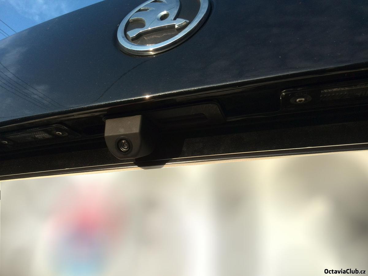

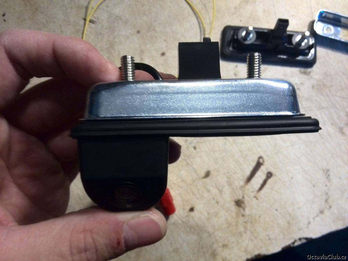

Mensi update kamery :)

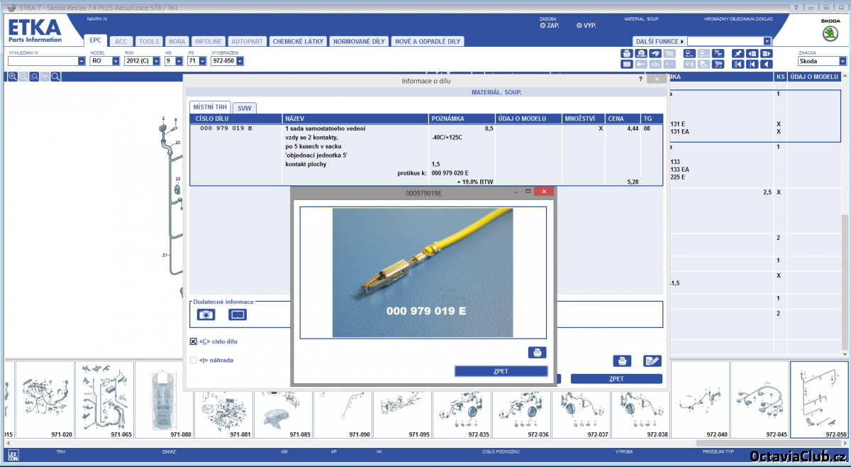

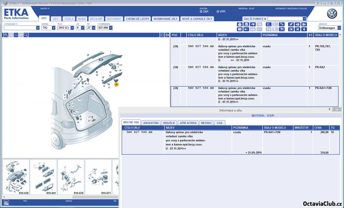

Kedze OII je "ina" skodofka, tak bolo treba kupit misku a konektor + piny z Roomstra, aby to vsetko sedelo, tak ako ma.
post-19535-0-11585500-1418134619_thumb.png post-19535-0-79231000-1418134782_thumb.png post-19535-0-33461700-1418134795_thumb.png
Miska na OII je nizsia a nie je to ako samostatny nahradny diel, pritom A1, roomster, yeti a SII ju maju a je vyssia. Svorkovnica tak isto, vsetky ju maju rovnaku, len OII inu :D
post-19535-0-89380300-1418135320_thumb.jpg post-19535-0-17932400-1418135326_thumb.jpg post-19535-0-53304800-1418135338_thumb.jpg post-19535-0-63055200-1418135331_thumb.jpg post-19535-0-42574100-1418135352_thumb.jpg
A este jedna mala blbost 6Q0412359, na ktorej inzinieri strasne setrili, kus stoji 52 centov :rolleyes:
post-19535-0-45164600-1418135314_thumb.jpg post-19535-0-63470600-1418135359_thumb.jpg post-19535-0-81310800-1418135365_thumb.jpg

Kvalita obrazu je o dost lepsia, ako som mal pred tym (aspon co som narychlo skusal), kedze toto je uz CCD a este k tomu ma na cocke sklo a nie plexi.
Ja som kabelaz uz mal, nakolko som mal kameru vo svetle SPZ, cize klasika napajanie a cinch pre S-video.
Na columba to tusim ide, len treba nejaku redukciu, ale to netusim aku...mam pocit, ze princes ju mal a aj ju predaval, no nie som si isty.
Mozem urobit nejake fotky obrazu, len fotka to tak nezachyti ako oko :rolleyes:

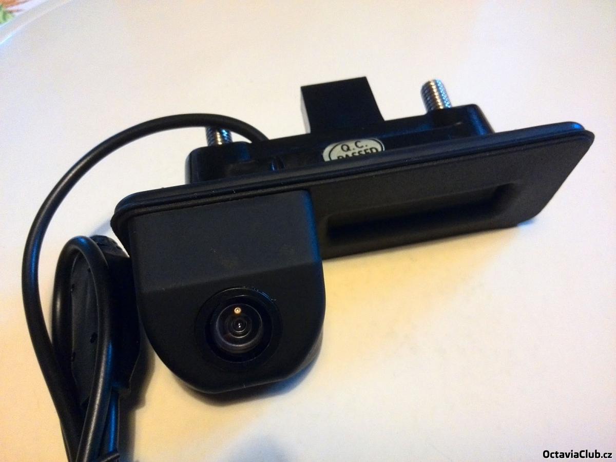

"Kamera z OII" nie je, chalani montuju origos kameru z Tiguana/Passata a ta je vacsia, cize treba rezat vacsi otvor...a to prave ja nechcem.

To ma trosku mrzi, ze na tychto kamerach nie je vidiet naraznik, to by bolo super. Ale co mam odskusane, tak ked sa objektom dotknem spodku obrazovky, tak som od neho cca 3cm. Tak to bolo aj na predoslej kamere a to mi uplne staci :)

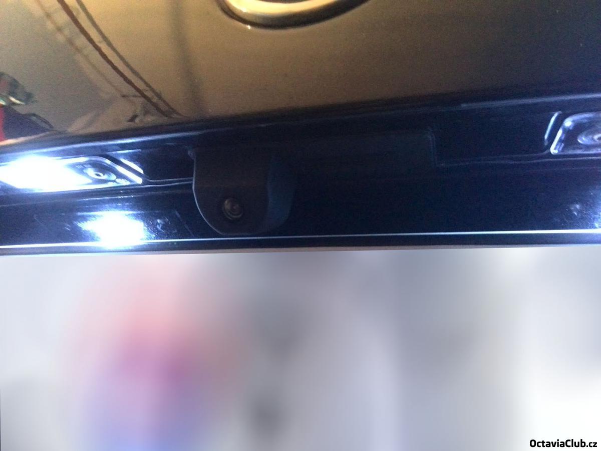

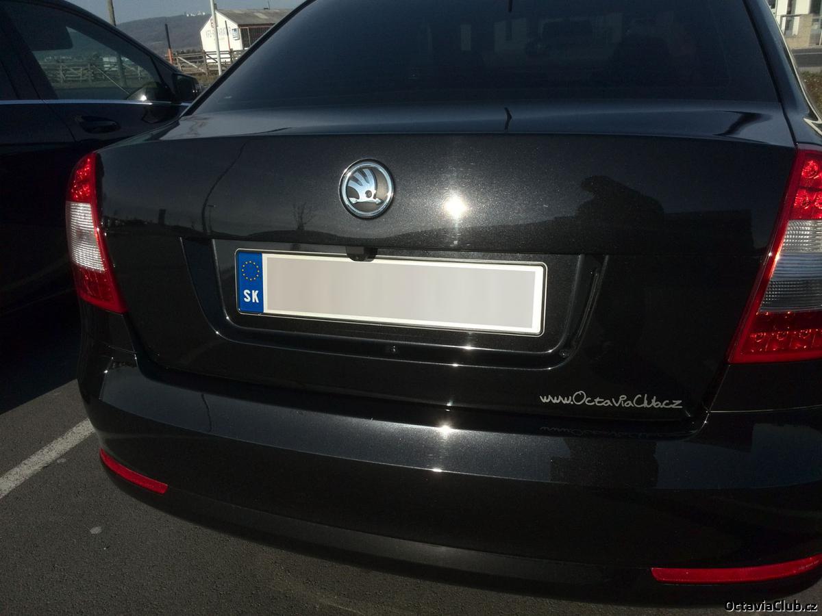

Nejake foto vo dne a cez noc. Tazko sa to foti, hlavne v noci, lebo telefon si expoziciu nastavuje podla seba <_<
Kamera trochu viac vytrca, co mi mozno trochu vadi, lebo pritahuje pozornost, ale uvidime ci to nahodou niekomu nepoda na parkovisku ruky.
Musim povedat, ze ten nocny rezim je perfektny, je vidiet ozaj vsekto za autom. No v uplnej tme som to nenafotil :(
