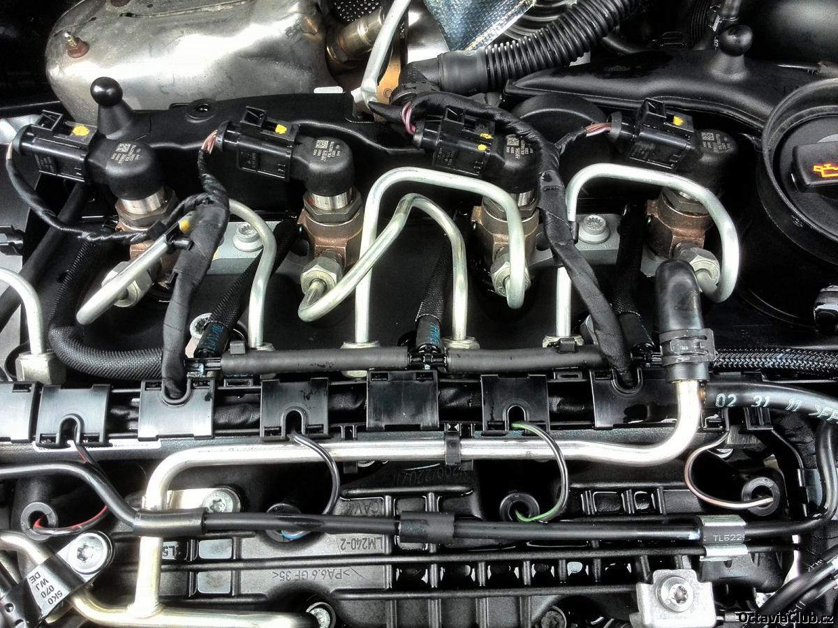

Ano přemýšlím o tom :) aditiva sice používám, ale slyšel jsem od lidí, že tyhle přípravky na vstřiky a podobné zabírají. A chtěl bych, aby byly v pohodě a nějakou chvíly vydržely.
Ale bojím se, že ten "bordel" co to rozpustí, se usadí jinde. Až se to tam nalije, tak se musí třeba já nevím pár km trošku šlapat, že? Aby se to vyplavilo/vyfoukalo ven. Co myslíš?
Pochybuju, že pani přede mnou něco takového dělala :) Už jsem si to našel na internetu.
Jednou jsem byl na školení ohledně nových motorů John Deere (největší výrobce traktorů a svých motorů na světě), řešili se tam oleje s nějakým Ing. od shell a došlo i na naftu. Říkal, že tyhle rozpouštědla co se lijou do nafty nepoužívat! Že je to jenom marketing a nic to nedělá. A když jo (záleží na výrobku) tak se většinou něco zanese. Maté s tím někdo větší zkušenosti? Je to pravda? Díky za odpověď! :)

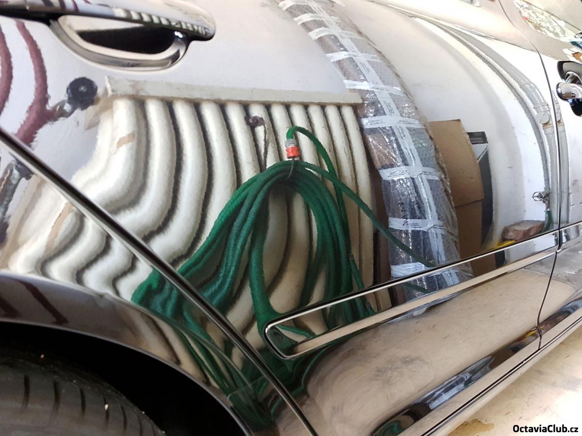

@marekczek: jazdim stale rovnako, mozno teraz menej, ale asi tak akurat. Lesk robi ten 3M vosk, pred zimou som na nu dal par vrstiev...takze staci len prebehnut wapkou, demineralizovanou vodou a je cista. Minuly tyzden aj na zenithy isli 3 vrstvy vosku, na sezonu by to malo stacit :)
