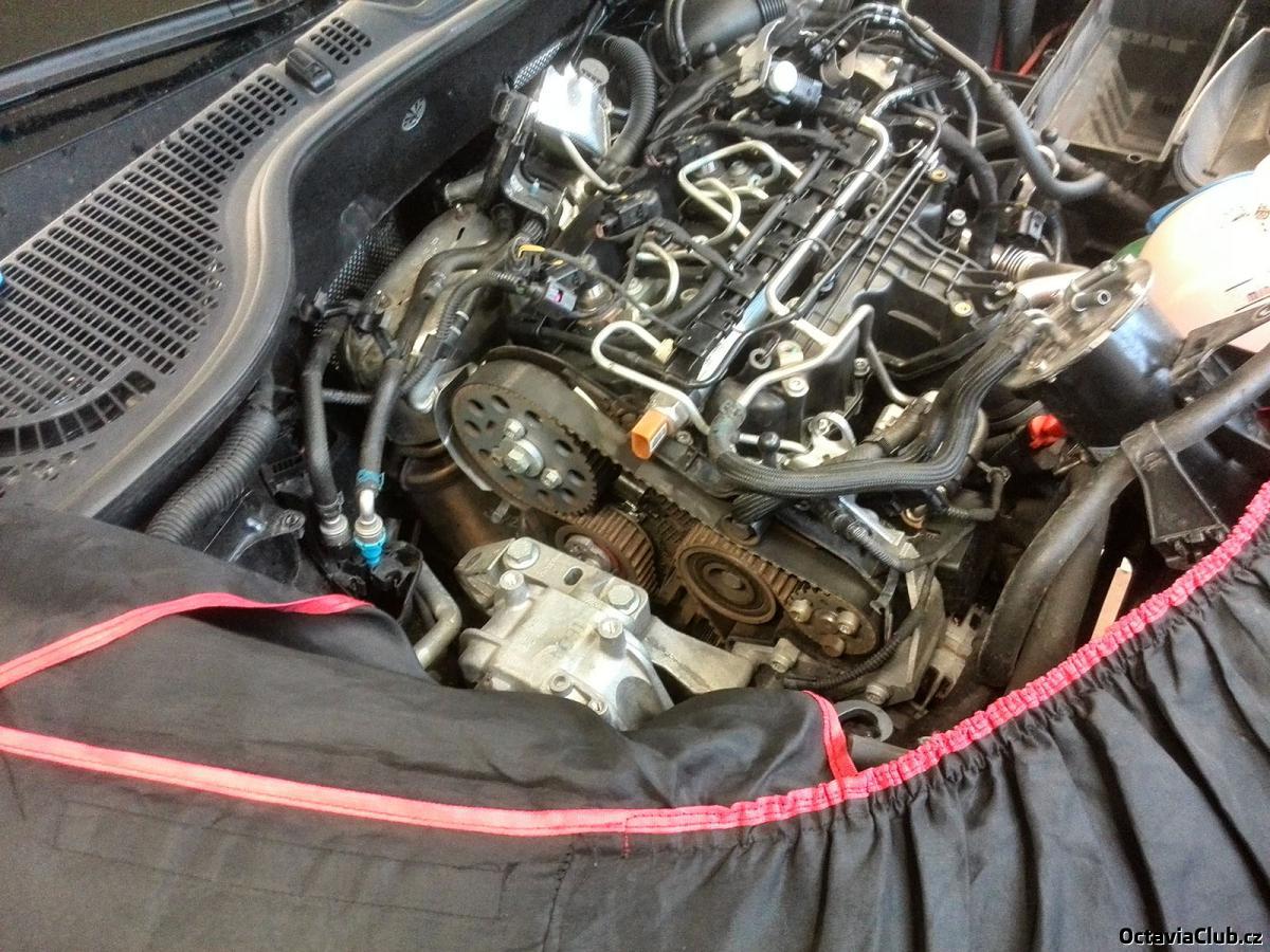

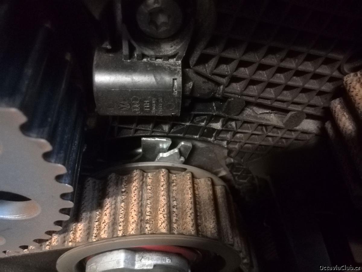

Hydraulik Odesláno Únor 5, 2016 Sdílet Odesláno Únor 5, 2016 Jestli myslíš to vrzání, tak to mi auto dělalo asi od 50 000km, rozvody jsem měnil až ve 160 000km... Sice uplně jiný motor, ale zvuk stejný, po rozvodech zmizel :) 0 Citovat Odkaz ke komentáři
Kyselinka Odesláno Únor 5, 2016 Autor Sdílet Odesláno Únor 5, 2016 Ano myslim to cvrlikanie :) Aj rolbar potvrdil, ze su to rozvody. Robi mi to uz asi dva roky, ale len na studeny motor, no tuto zimu to bolo uz neunosne, tak to pojde na vymenu. Aj tak je uz cas, ako pise lumi, 5 rokov :) 0 Citovat Odkaz ke komentáři

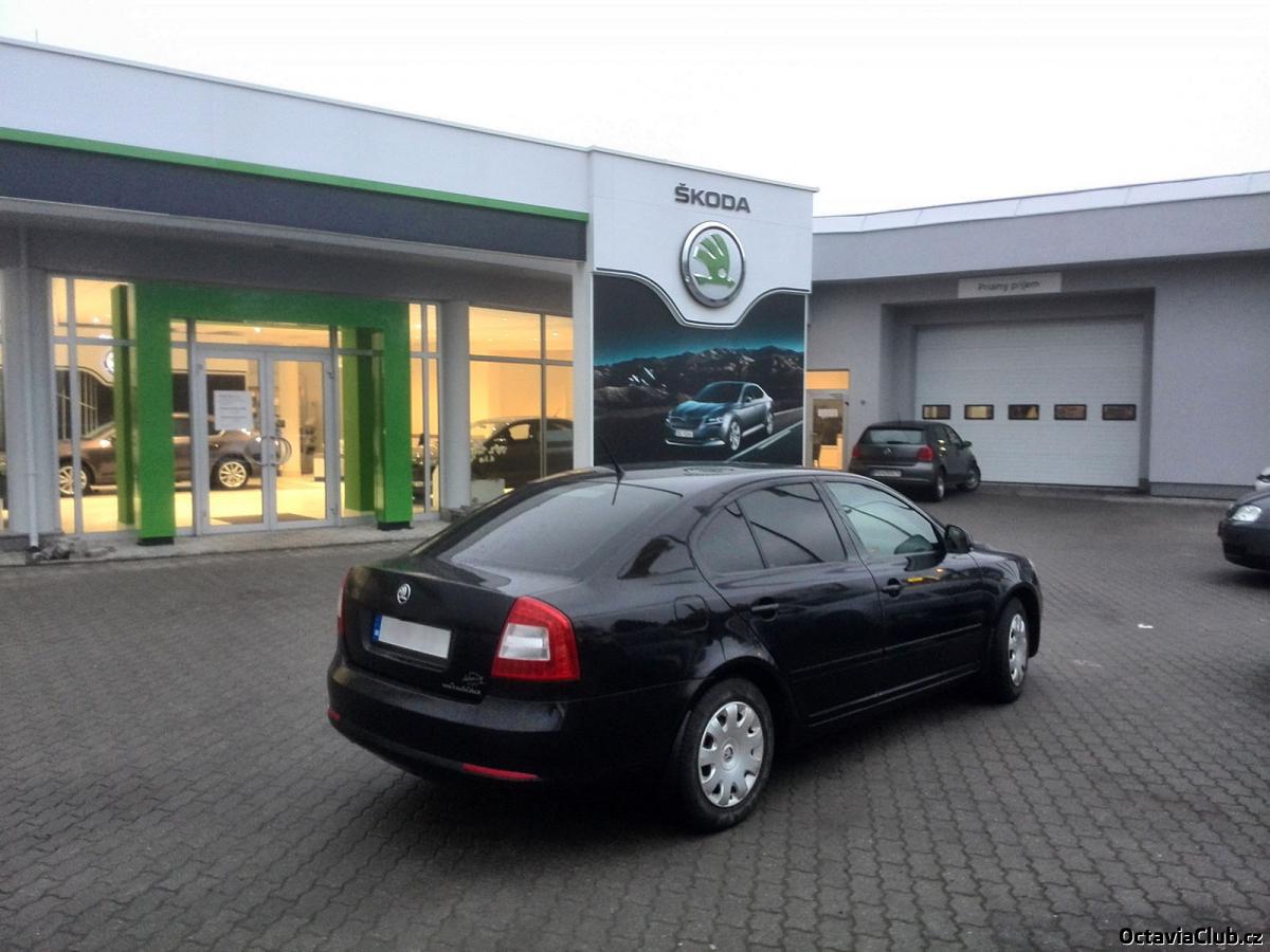

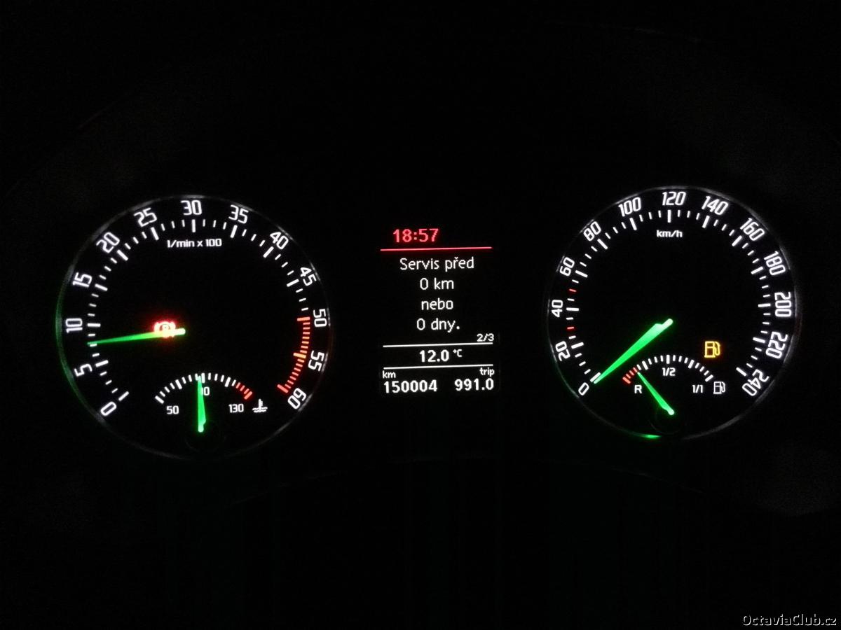

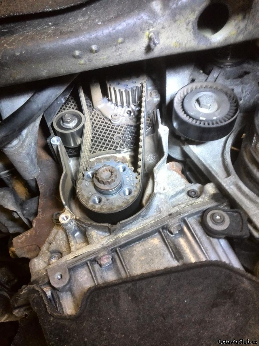

Kyselinka Odesláno Únor 18, 2016 Autor Sdílet Odesláno Únor 18, 2016 Dnes prebehla garancka po 150t km a pan doktor sa veru nenudil. Velka vdaka za super pracu :) Rozvody boli este celkom ok, takze aj tych 210t km je myslim realnych. Nakoniec sa skontrolovalo DPF a vstreky. DPF je v super kondicii (31.8g), ale treti vstrek vykazoval dost velku odchylku, takze sa pomaly poruca :( <_< 0 Citovat Odkaz ke komentáři

Kyselinka Odesláno Únor 19, 2016 Autor Sdílet Odesláno Únor 19, 2016 No neviem, ale ked som narychlo prebehol napr Jeldov web, tak vsetky origo vstreky (na CR 2.0 a aj 1.6) stoja okolo 300€, takze extra cenovy rozdiel tam nevidim. Samozrejme, daju sa zohnat aj na bazosi a pod., no zaruku tam clovek moc nemoze cakat. A repas je kapitola druha, nie kazdy pojde touto cestou. BTW, podla etky stoji origo vstrek na CAYC 666,60€ ....Priam diabolska cena Cize teraz uvazujem ako to spravit :( ...ale zatial sa motor nijak negativne neprejavuje, no je to len otazka casu. Inak dnes rano prvy krat nastartovany motor na studeno, s novymi rozvodmi a to cvakanie zmizlo. Takze to boli zrejme na 100% rozvody: http://forum.octaviaclub.cz/index.php?showtopic=24023 :) 0 Citovat Odkaz ke komentáři
