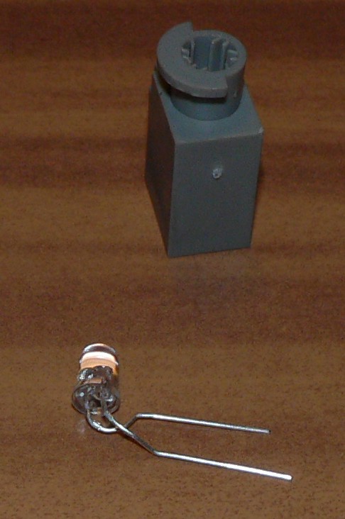

Rozobral som povodnu zostavu a ziarovku som zlikvidoval, diely su rozlozene tak, ako budu zlozene (led s ohladom na + a - kontakty)

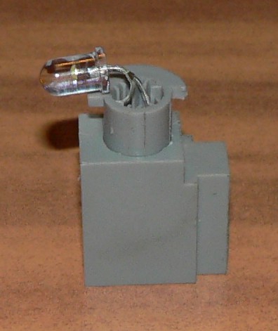

Nasledne som naohybal vyvody led tak, aby sadla do otvoru a osvetlila popolnik smerom do stredu. Chce to trochu laborovat a pohrat sa s tym.

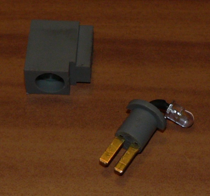

Ako to vyzera v poskladanom puzdre (pred definitivnou montazou)
No a zlozene, nozicky ledky som "osetril" tenkou zmrstovacou buzirkou, zaizoluje a spevni

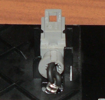

Po nasadeni celku na teleso popolnika som este jemne upravil polohu led, aby nezapierala o vystupky na popolniku a zaroven co najlepsie osvetlovala vnutro. Pomohol som si pripojenim na napajanie, pekne bolo vidno ako sa meni osvetlenie pri smerovani ledky.
No a uz len nahodit popolnik nazad (mal som ho vybrany koli inej oprave) a uzivat si pekne biele svetlo.
