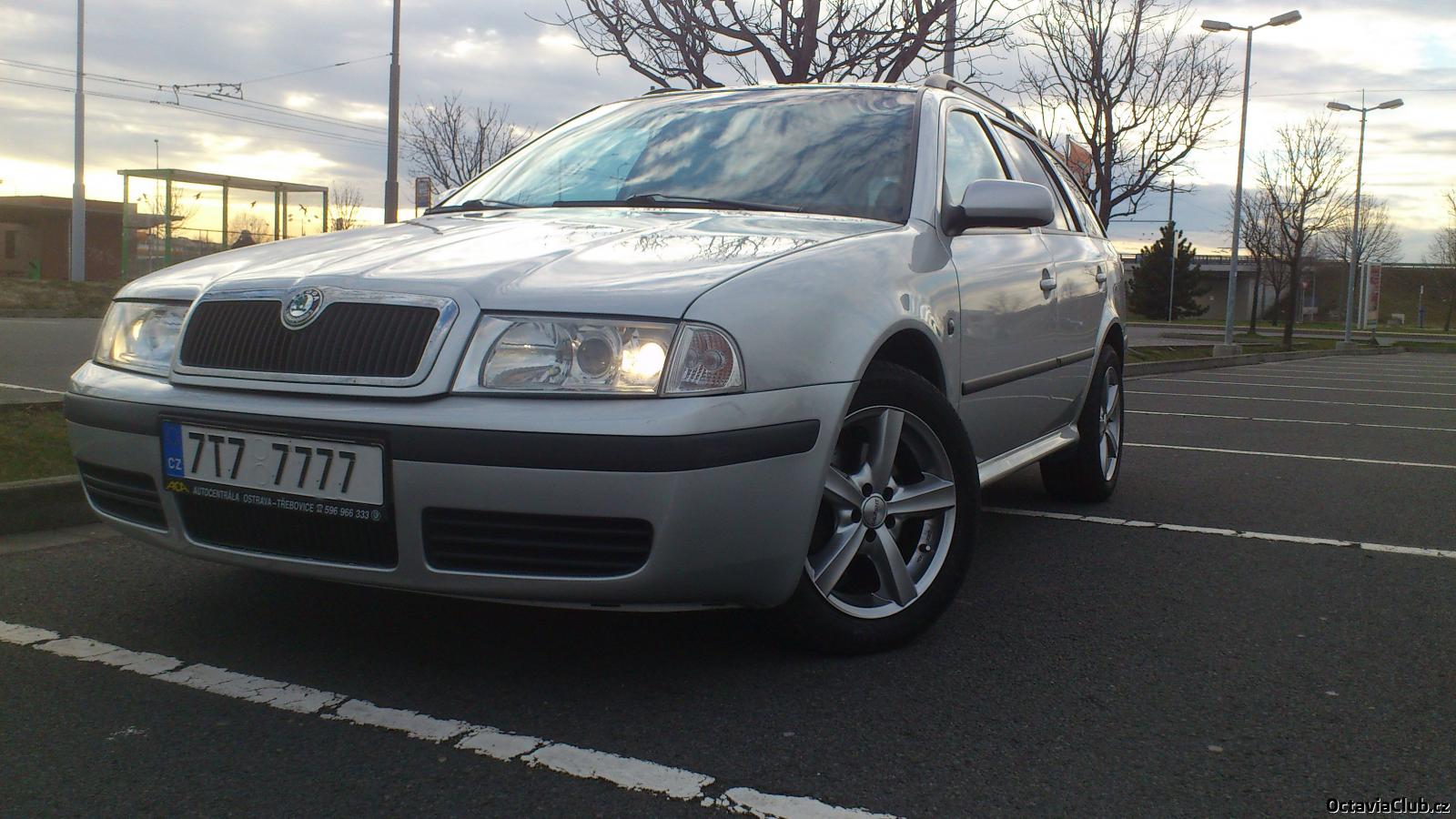

Tak jsem konečně vyměnil startér na Xenech a už zase svítím :D Když už jsem to měl venku, tak jsem se hecnul a vyčistil jsem čočky, solidní drbačka je dostat ven, ale šlo to :) K mému nemilému překvapení jsem zjistil že se mi začíná pálit jedna parabola, takže zanedlouho pujde k šípku :/
