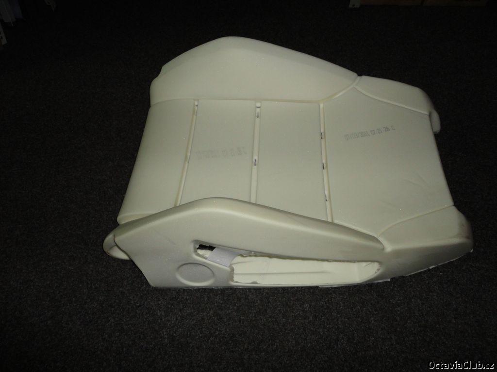

Když se tady hovoří o sportovních sedačkách - žena teď jezdí mou starou Octávií 2 FL s paketem dynamic. Aktuálně má najeto 115.000km. Už v době, kdy jsem s ní jezdil já, jsem reklamoval sedačku v servise - došlo k zborcení levého boku opěráku a sedačka se jakoby "zavřela dovnitř", byla užší než spolujezdcova. Bylo opraveno výměnou molitanu, který byl prý zlomený, ale i po provedené opravě to nebylo ono - sedačka tlačí do zad a člověk se opírá zády spíše o ty boky než o vlastní sedačku. V té spolujezdcově se sedí super. Nyní bylo auto na servisu a proto jsem uvažoval nad tím nechat sedačku opravit. Byl mi navržen stejný postup, jakým byla oprava již provedena, který ale podle mých zkušeností nepovede ke kýženému výsledku.
Chtěl bych se zeptat, zda máte s praskáním bočnic opěráků sportovních sedaček taky nějaké zkušenosti a případně jak to nechat opravit. Mám 90kg a 180cm, takže nejsem žádný "tunový američan", který by sedačku prostě rozsedl a zničil.
Dále bych se rád zeptal na váš názor, než půjdu do Škodovky. Auto má aktuálně 3 roky a najeto 150.000km, takže je po záruce. Nicméně sedačka byla opravována před rokem, takže vlastní oprava by "měla být ještě v záruce", protože bych reklamoval tu samou závadu, je to tak?
Problémom je bočnica, ktorá sa deformuje pri nastupovaní. Nezáleží ani tak od počtu najazdených km, skôr od počtu nasadaní na sedadlo. V prílohe je foto, ako vyzerá poškodený molitan a aj foto nového molitanu.
Pôvodne sa deformovali aj obyčajné sedačky, tam ale pomohlo zavedenie toho pásika okolo airbagu. Na RS a Dynamic sedačkách to ale zjavne nepomáha...
