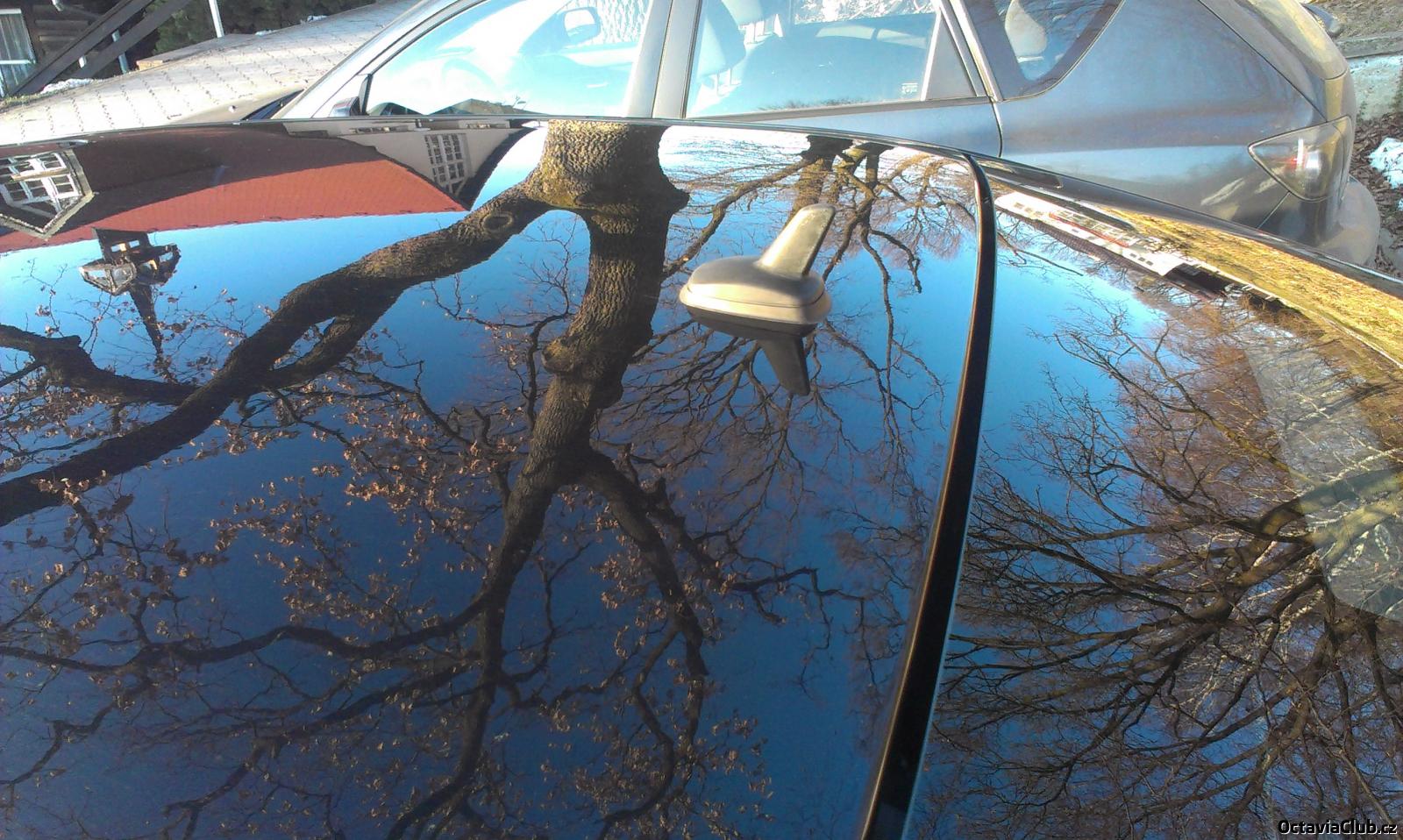

Je to jednoduché.
Seženeš si žraloka, koupíš k němu konektor "Raku2" (např. já bral zde http://www.ahifi.cz/antenni-konektor-raku2-samice-295599.html ), nacvakneš jej na anténu. Odděláš zadní sloupkový plasty, dostaneš se klíčem (teď nevím, co je tam za velikost. Mám pocit ža 14 nebo 16) pod střechu, !!Bacha na tapecirun!!, prý se strašně rádo láme, povolíš a odděláš starou anténu, přimontuješ žraloka a musíš to zaplácnout něčím proti zátíkání, aby se ti nedostala voda do střechy.
Pro toho, kdo používá rádio to asi nedoporučuji, nebo jsem konektor špatně nacvakl. U nás v kopcích skoro nic nechytnu, kdežto po Brně pochytám vše.
Ale jak jsem psal na předchozí stránce. Já rádio neposlouchám, takže je mě velká anténka k prdu a tohle aspoň hezky vypadá.
Z B6 passatu/novějších audin, nevím kdo s tím přišel jako první, se mně líbí nejvíce. Ale 100 lidí, 100 chutí :).
Ahoj DanTe. Jezdil jsem cca 14dní po nehodě. Slavia ještě nezaplatila. Nechávám jim ještě čas do 11.3. Tento týden už to nemá smysl, další týden jedu na dovču, tak se těším víš co. Nebudu se rozčilovat nad lidma, co nedělají svojí práci.
To jsou teda kašpaři, to já už bych asi běsnil :lool: Ale máš pravdu, rozčilovat se před dovolenou nemá smysl, tak přeju krásnou dovolenou a cestu bez potíží a hlavně bez nehod :pivo:
Je to jednoduché.
Dík za odpověď :palec:
O dobrý signál na rádio přijít nechci, no uvidím, jak to pořeším :)
Je možné, že to mám špatně nacvaklé nebo anténa je v háji, ale tak byla z vraku že :). Ten účel, jaký to má plnit pro mě, tak to plní. Kouzlo USB jsem poznal, tak rádio neřeším.

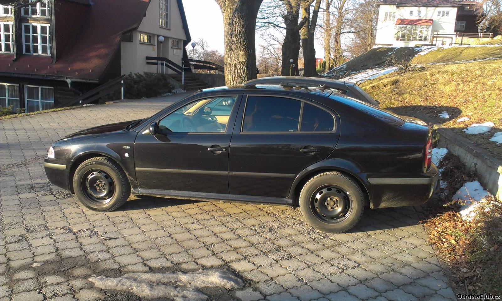

Tak jsem si dal dnes tu práci a oktuli jsem oplách a ošetřil. Celková doba "údržby" trvala cca 3 hodiny a výsledek se mně líbil.
Takhle vypadala:
A do hodiny a půl přišel déšť a všechno "umyl"...
během příštího týdne už se snad dokopu k přezutí za letní :D
