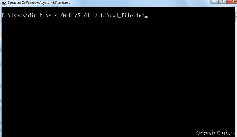

Zde opakovaně uvádím postup vytvoření toho souboru:
Doporučuji příkaz:
dir "označení názvu media":\*.* /A-D /S /B > C:\dvd_file.txt
např. (DVD s mapou vidím jako disk M):
stisknu windows(vlaječka windows na klávesnici) + R
napíšu: cmd -> enter
napíšu dir M:\*.* /A-D /S /B > C:\dvd_file.txt
Pak na svém disku C najde soubor: dvd_file.txt v kterém je komplet výpis všech souborů(dle toho lze vytvořit: hddfiles.log)
"ferda25" je to super navod tesim sa az mi to poslape ale prepac :) asi som menej chapavy mohol by si prosim ta spravit screen co pises do prikazoveho okna prepac :wallbash: " napíšu dir M:\*.* /A-D /S /B " - tomuto presne nerozumiem
