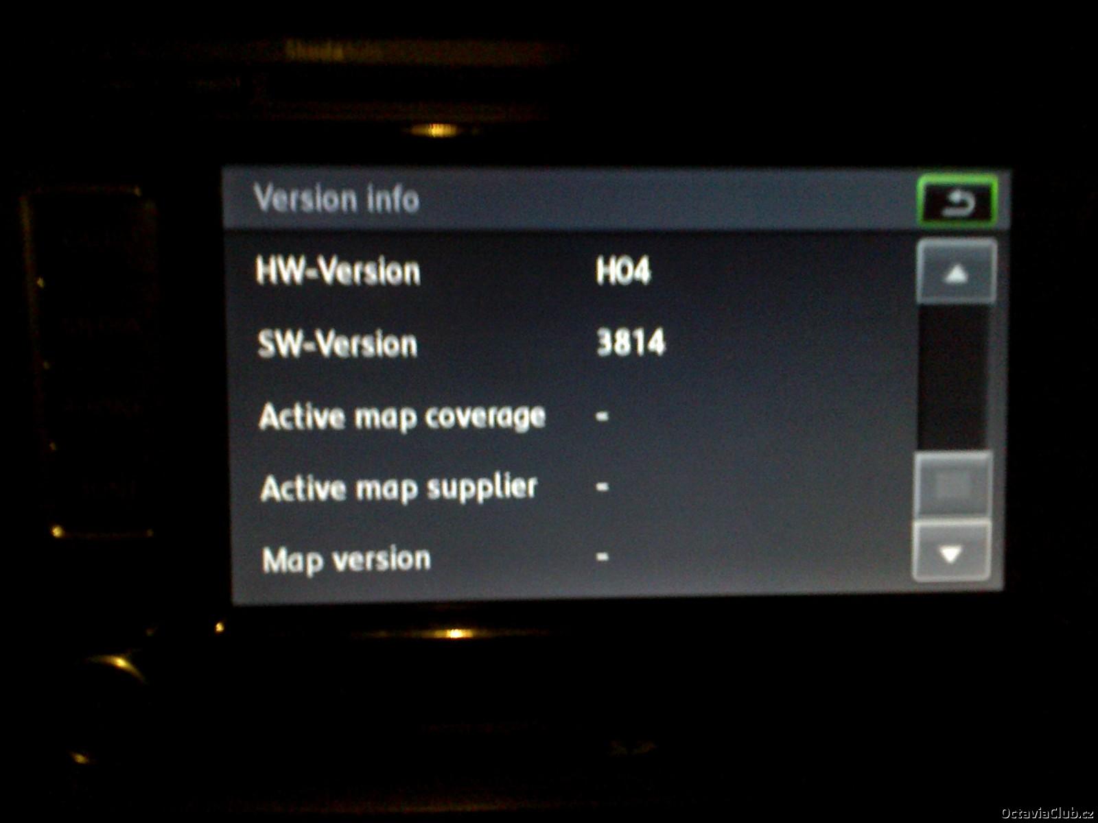

Mám origo HDD.Verze je na obrázku. Práve s Magnumem jsem řešil už opravu FW a od něj byli ty poslední mapy 7894
Nemôžeš mať problém s mechanikou? Ja som skúšal všetky možné mapy, v rôznych navi s rôzmymi FW a nahodiť nešli jedine vtedy, keď bola vadná mechanika (alebo disk).
To je možný, ale to bych nepřeinstaloval FW když jsem si ho zbořil.
Aha aha. Aspoň už tedy vím, že mu nemám volat, aby mi poslal origo.... :-) Novým HDD to tedy taky není.... Díky za nové info, i když ne moc pozitivní.... :-) Mám také HW04, FW 4024. A průběh kopírování máš jaký? Stejný jako u mě, tj. kopírování doběhne do konce a pak běží znovu od začátku? Tak jedině, že by to bylo mechanikou...., ale proč ostatní media jdou do Columbuse v pohodě (mapy v8 či jakýkoliv FW).... Kdyby mi jen mechaniku někdo půjčil.... :-)
