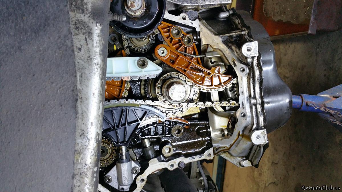

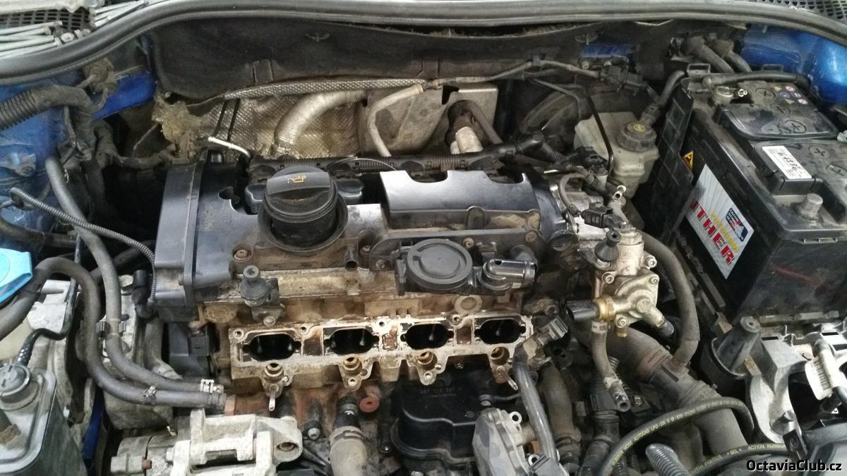

No majitel ji ma 3 mesice a s nikym se neporadil a koupil RS na plynu...Ke sve smule se tam pohnul karbon a zanesl komplet saci kos na olej... Tim padem zadny tak oleje a auto jelo na sucho... Odstavil to po nejake dobe a dotahl k Jurovi... Vycistili jsme saci kos a vse kolem a udelali pruplach a new olej... Vse se zdalo OK az na to ze po ohrati se ozival z rozvodu takovy tukavy zvuk... ale nic hrozneho...po domluve (nechtel zainvestovat preventivni kontrolu hlavy a rozvodu) jsme se domluvili at s tim tyden jezdi a pozoruje to a potom kdyz prijede, pujdem zkoumat co a jak...
Ten den co mel prijet najednou rana a ticho... Panove, skubnul se retez na vacce (dvojclankovy a docela mohutny terez...) a tim padem se 4 saci ventili potkali... Potom hlava dole, new ventily, new voditka protoze meli velkou vuly a new gufera na ventilech ... cenovka s tlakem a brusem za 12500 Kc
Pouceni nekupovat RS na plynu a kdyz tam zkontrolovat sai kos.. prace na cca 1 hod, ale predejde se tim hodne problemum...
PS: Zajimavejsi bude ted SUERB 1,8 TSI CDAA MR 2010 ... papa olej a to dost... tam pujde new opravna sada... No proste generalka po 70 Tkm... no nekup to... a zase se pred koupi s nikym neporadil a sel do toho po hlave, s tim ze to ma komplet historii v autorizovanem servise atd... ale pruser jako svina , jinak Superb krasny a v dobre urovni vybavy... skoda ze ho neprodavali s motorem BZB tam problem s olejem neni..
Tak RS jezdi a dneska jsme s Jurou delali jedno TSI... Moooc zachovala a nemela ani moc najeto cca 90 tkm...

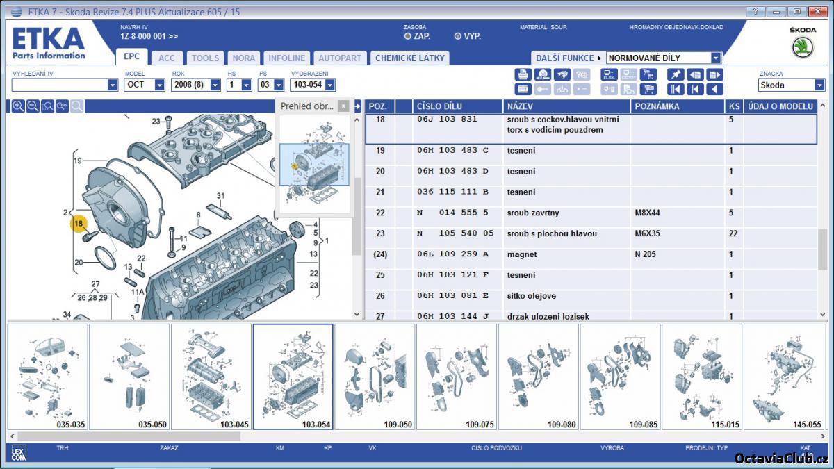

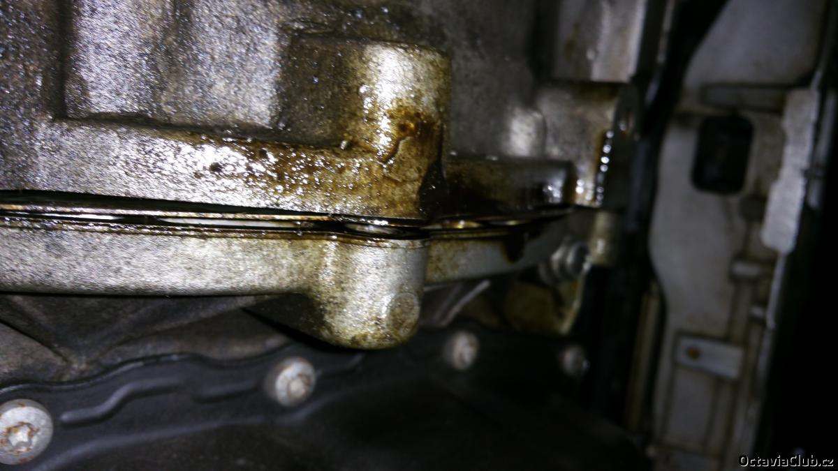

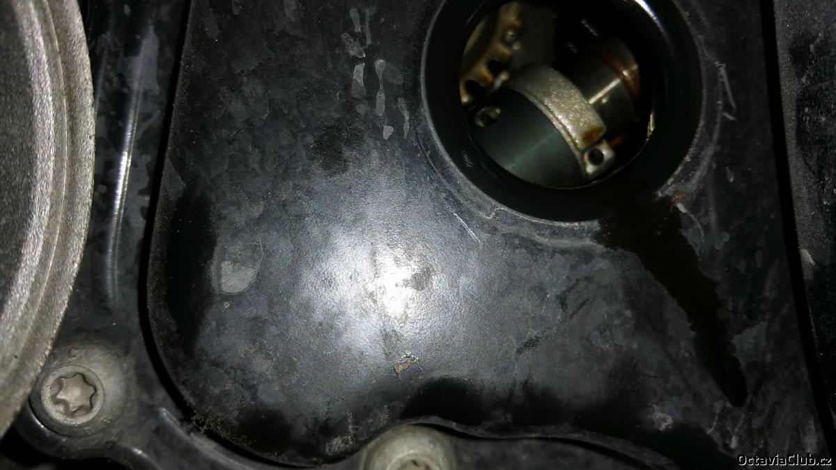

Jestli muzu doporucit, tak pri vymene rozvodu krome new napinaku, list a gufera, doporucuji i zkontrolovat sitko a ventil na loziskovem ramu rozvodu... Dneska jsem kolem toho chodil a vsiml jsem si, ze u vsech aut, ze prolina olej kolem horniho deklu na rozvodech... New tesneni stoji 600 Kc a to je dost... Ale jak jsem dneska zjistil, tak to prolinani neni kolem tesneni, ale kolem spodnich sroubu... Jestli chcete mit od uniku oleje klid doporucuji ty dva spodni srouby koupit new... stoji kolem 100 kc (maji falc a svoje tesneni...).. viz foto
objednaci cislo: 06j 103 831

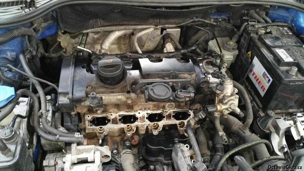

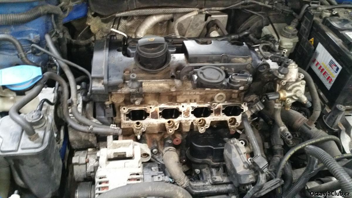

Tak behem tydne udelany dvoje rozvody na 1,8 TSI. Jednou na zachovalem BZB s cca 90 tkm a ty druhe na mem auti...

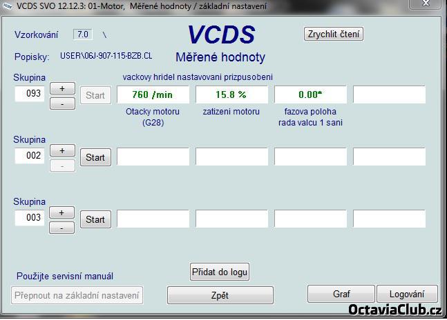

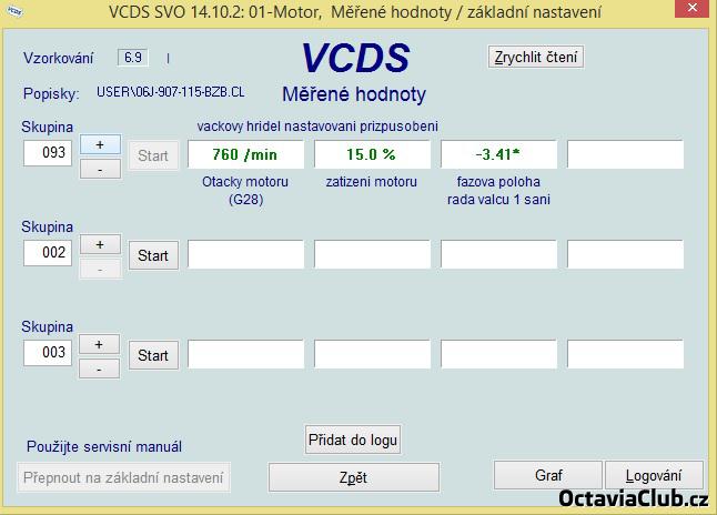

Meril jsem ve skupine 93-3 posunuti vacky a klikovky a opravdu maji soudruzi z ruska pravdu... V pripade ze mate ve bloku 93-3 vic jak 4° je to na vymenu rozvodu. Po rozvodech je tam krasna 0°... Je to rychle i kdyz orientacni ale funkcni...
Pred ...
Po...
Dale vsem doporucuji vymenit 2 spodni srouby na vrchnim plastovem krytu rozvodu... nebude Vam potom prolinat olej kolem sroubu...

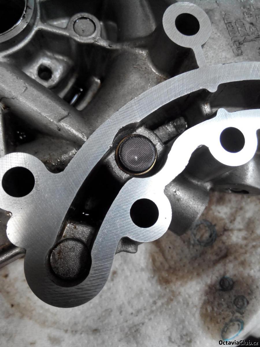

A dale durazne doporucuji vymenit sitko na drzaku nastavovace saci vacky... Na vsech, co jsem koukal, bylo KO.. New stoji cca 120 Kc...
Jinak zadna jobovka nebyla...
2015-06-25 08.32.40.jpg2015-06-25 09.14.31.jpg2015-06-25 10.29.11.jpg2015-06-25 14.51.21.jpg2015-06-29 09.37.48.jpg2015-06-29 12.15.16.jpg2015-06-29 12.15.25.jpg

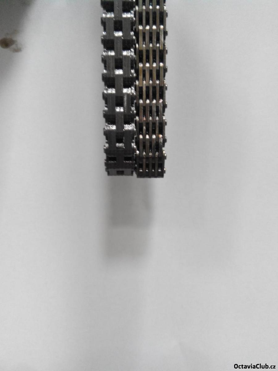

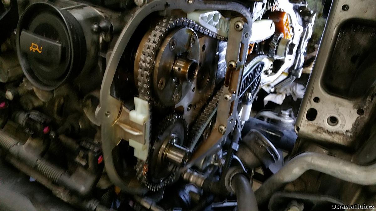

Asi pred tydenem skoda modifikovala retez na TSI ma koncove oznaceni AD a jeste neni zanesena v ETCE..Tak jestli budete objednavat retez na rozvody si to zkontrolujte... Oznaceni ma 06K109158AD
A jak vidite opet jina konstrukce. Old 06K109158AA delali v Koreii a 06K109158AD delaji v Polsku :) :)

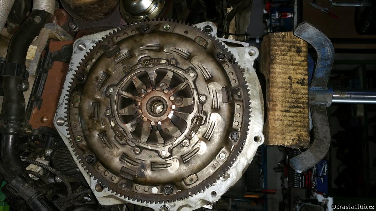

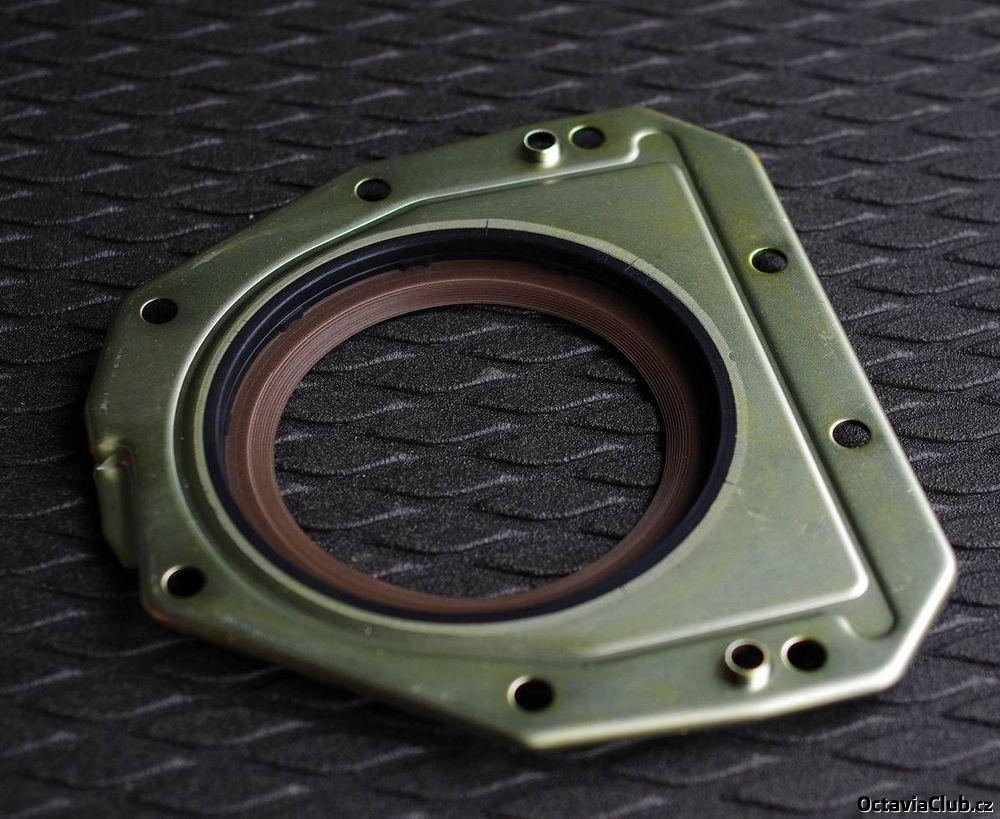

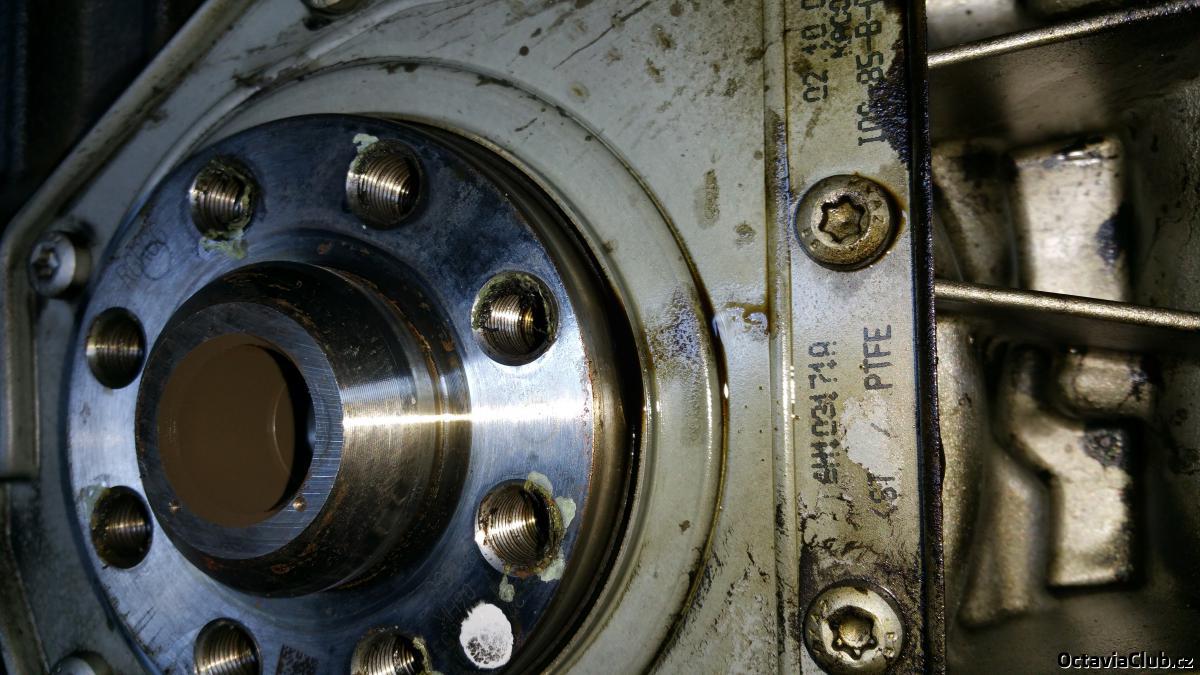

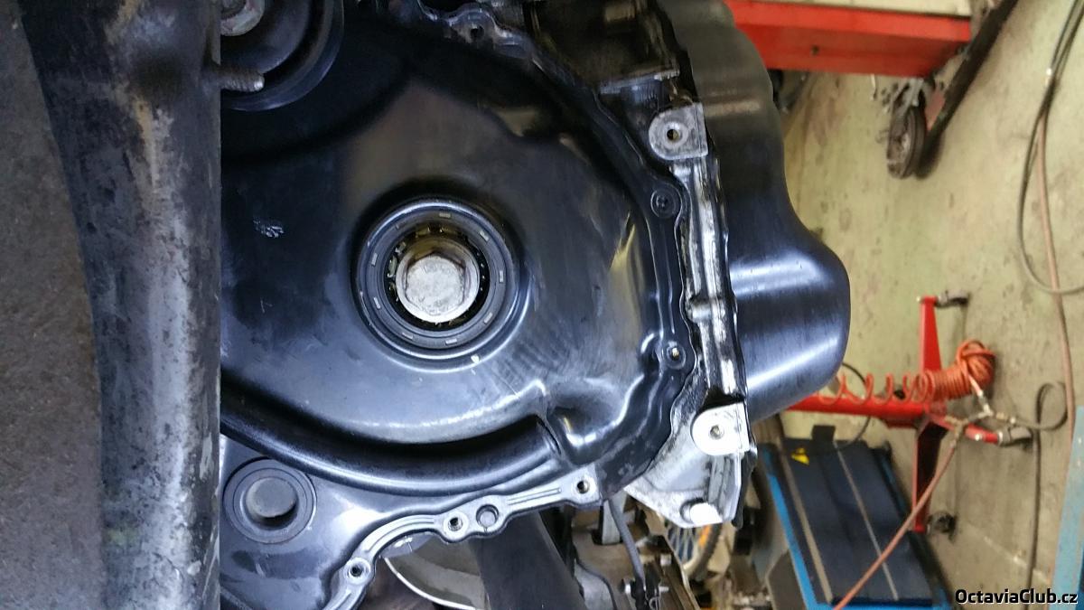

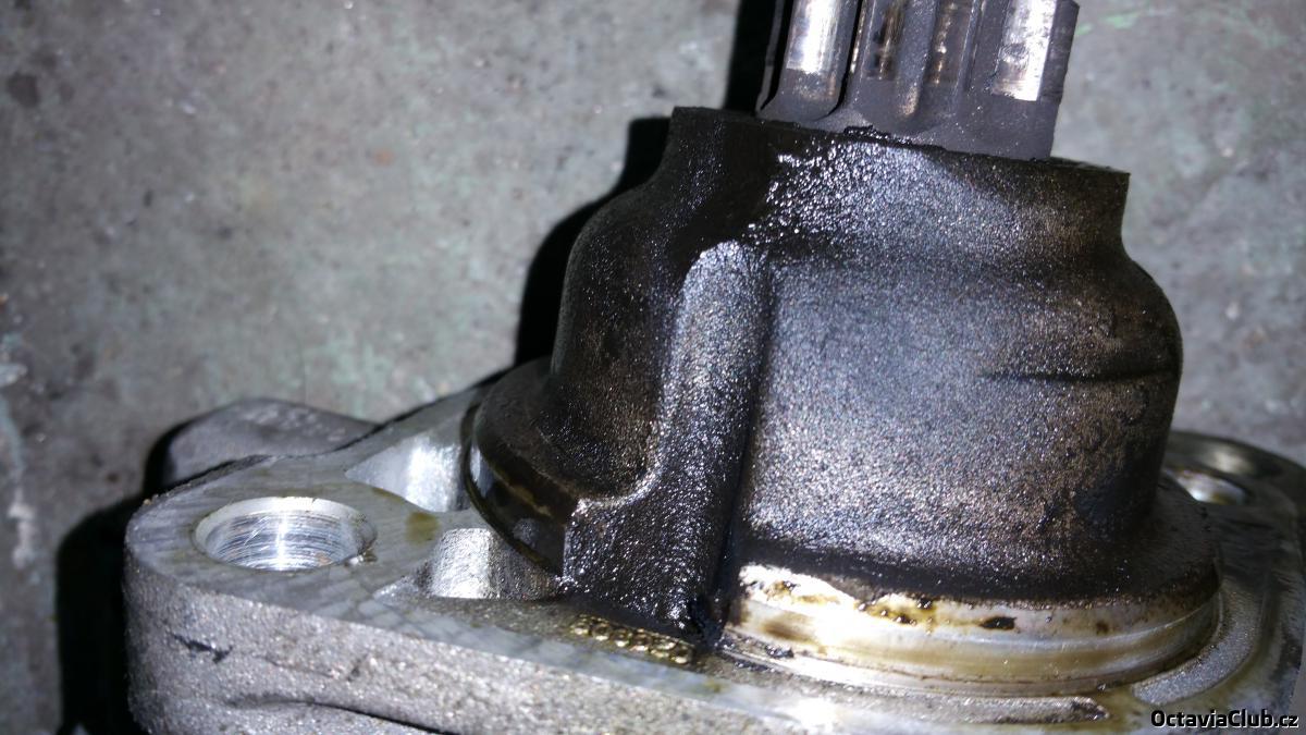

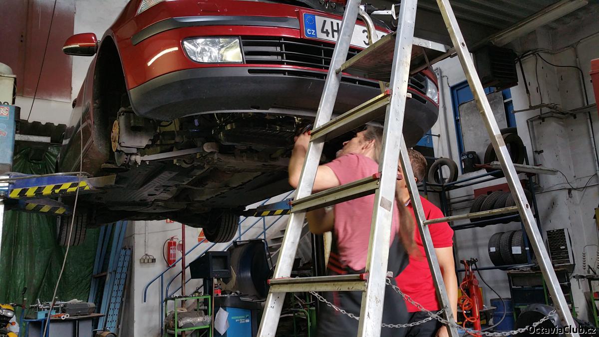

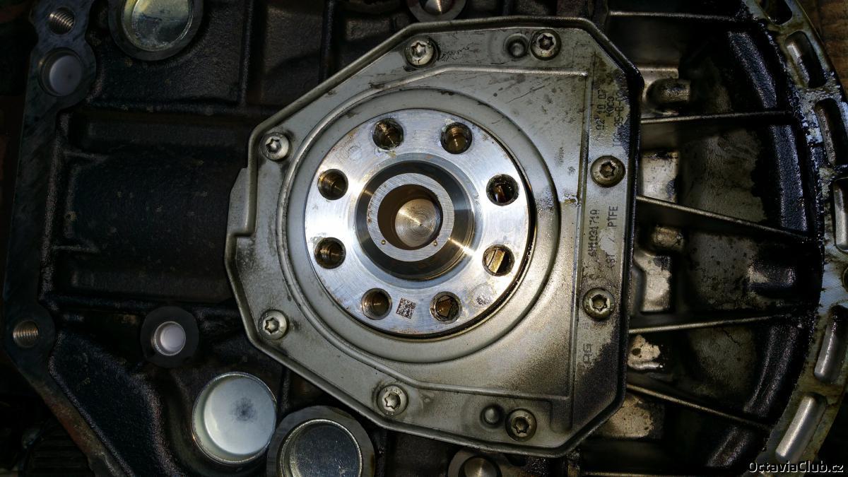

Tak dneska objeven a vymenen pachatel uniku oleje na Capuccinu (zadni priruba motoru) ... byla to docela hokna, protoze oproti tdi toho na odpojovani ma TSI vic...
Jak jsem se koukal do ETKY, stejnou prirubu maji vsechny benziny od 06 az do 14, vcetne RS...zajimave :)
Jinak gufero cca 2000 KC masakr... spojka a dvouhmota byla OK, tak doufam ze mam na delsi dobu s aute klid... :)
