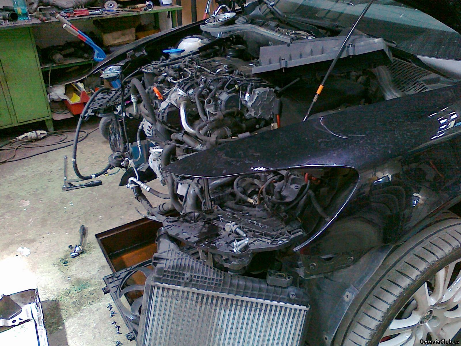

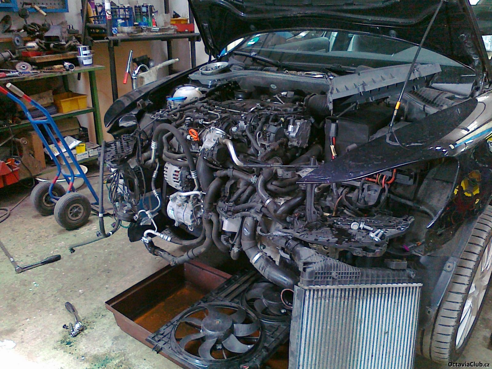

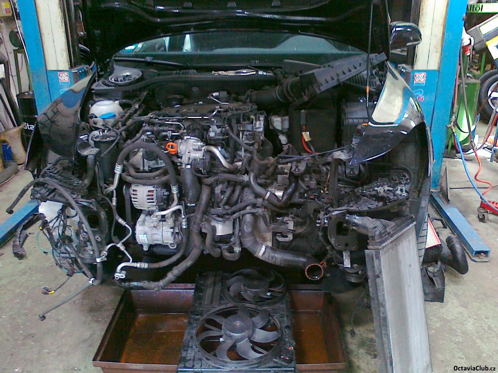

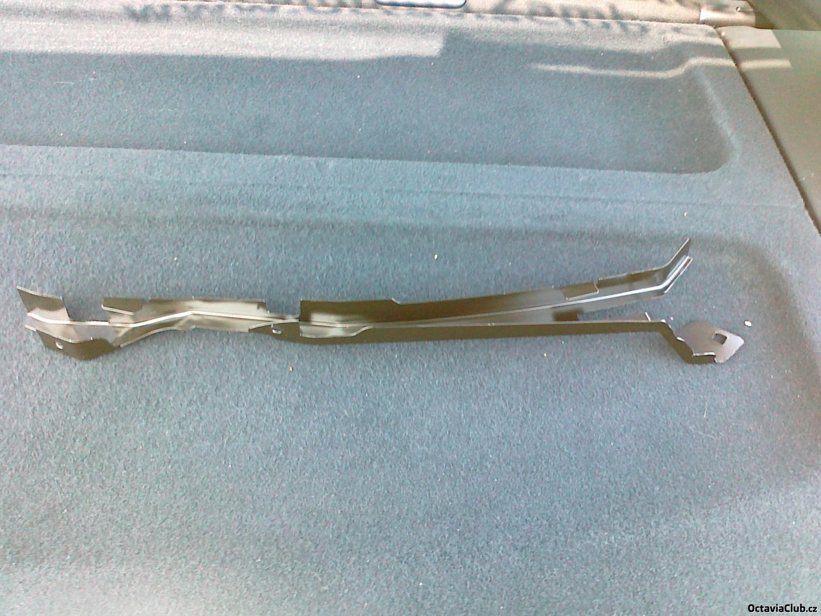

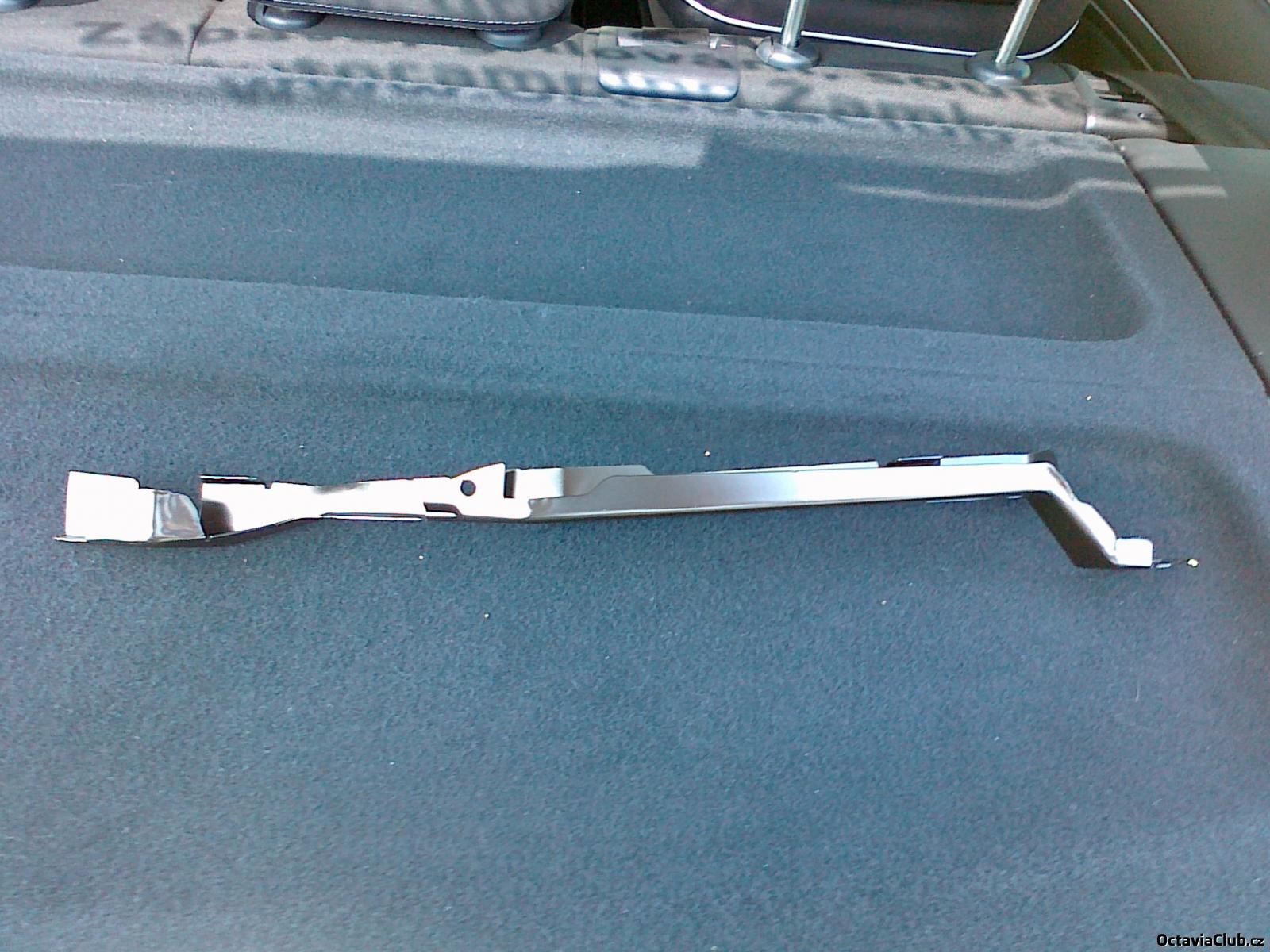

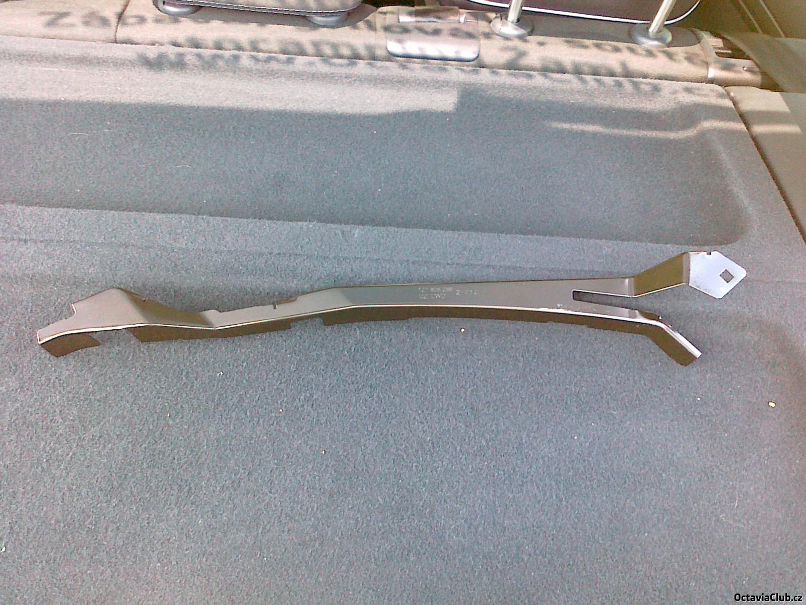

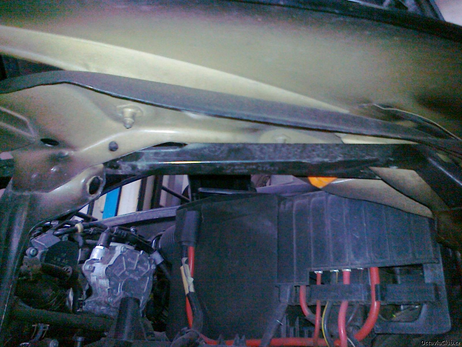

Pri foceni opravy "Zerykova RS" jsem si vsiml ze na leve strane ma nejaky plech navic. Po blizsim zkoumani jsem zjistil ze je to ochrany plech proti vyhackovani kapoty a naslednem ukradeni xenonu... Zaujalo mne to a po zjisteni ze se to da koupit ve Skodovce ( 1Z1 805 285 ) a stoji to cca 200 kc jsem si to poridil... Je to vlastne zlab ve kterem je schovan bouden. Instalace je jednoducha, staci vysunout svetlomet a na jednom sroubu a jedne uchytce to drzi... Je zajimave ze moje pred FL ty diry uz mela pripravene... DOtaz na ostatni mate ten plech na aute nebo je to zavisle na vybeve??? Dik za info
