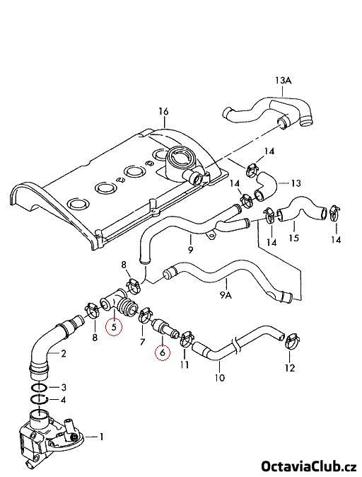

to mi něco připomíná o víkendu sem se vrtal v bráchově oktě a našli sme pod sáním hadici odvětrání motoru takový téčko se spětným ventilem no a při pohledu do motoru to bylo s pravý strany na tom T kusu upadlí a ta hadice byla po celý dýlce asi 20cm rozpadlá neměli sme jinou tak sem našel v garáži kus opletený silnější hadice napojil to na to Tčko a vrátil zpět poměrně zážitek ta oprava původně to vypadalo že bude muset to sání dolů ale nakonec se mi to podařilo i bez toho :)

pavel71 jakou hadici jsi měnil, víš číslo hadice z etky nebo aspoň objednací číslo???Jde o tu pětku a šestku co je v kroužku to by mohlo být to téčko a ta hadice je pod číslem 9A co jsi měnil?
Ahoj, měla by to být chyba mezi plnícím zdrojem a škrtící klapkou, takže by mělo jít o netěsnost hadic.Musíš to zkouknout a zjistit jestli jsou hadice v pořádku nebo jestli jsou dotažené svorky na hadicích.
je to hadice č 9A akorát u bratrovo okty šla ta do hadice do tý rozdvojený 13A na pravou stranu bratr má 1,8T 110KW :palec:
abych nezapoměl ta 13A taky ráda praská už sme též měnili :wallbash:
