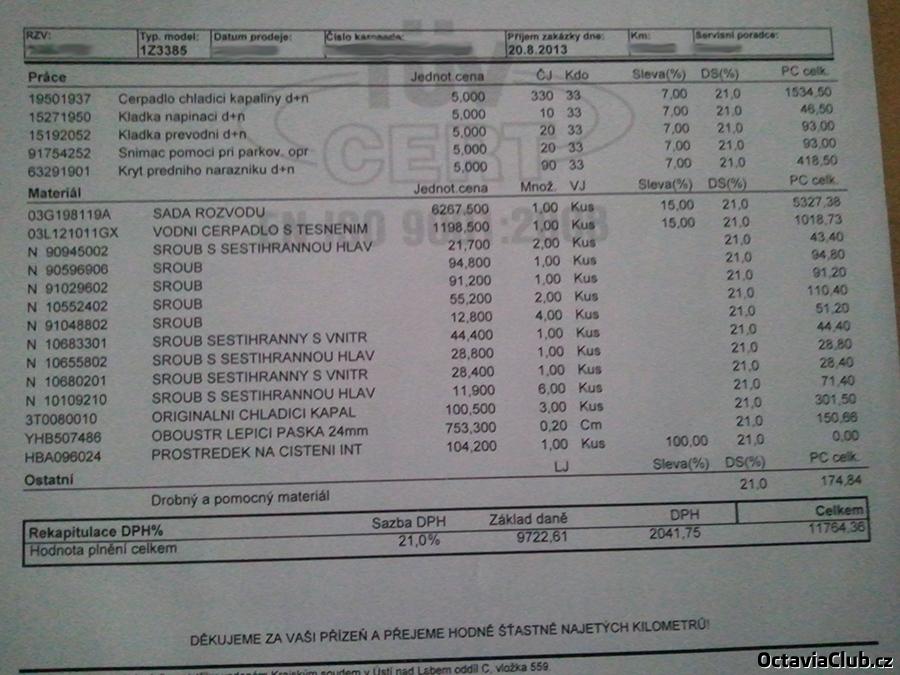

Topolik Odesláno Duben 29, 2014 Sdílet Odesláno Duben 29, 2014 Ahoj, nevíte kolik cca vyjde výměna rozvodů na Octavia II , 2.0 TDi AZV - 130 000km. Děkuji 0 Citovat Odkaz ke komentáři
Laurin Klement Odesláno Květen 1, 2014 Sdílet Odesláno Květen 1, 2014 Topolik: je to prakticky stejny jako u BKD. Nize je faktura za rozvody+vytahnuti parkovaku. Takze cca 10k Kc v autorizaku. Hodne usetris, kdyz nakoupis material sam. Napriklad: http://www.cc-autodily.cz/sada-rozvodu-rozvody-15 0 Citovat Odkaz ke komentáři
