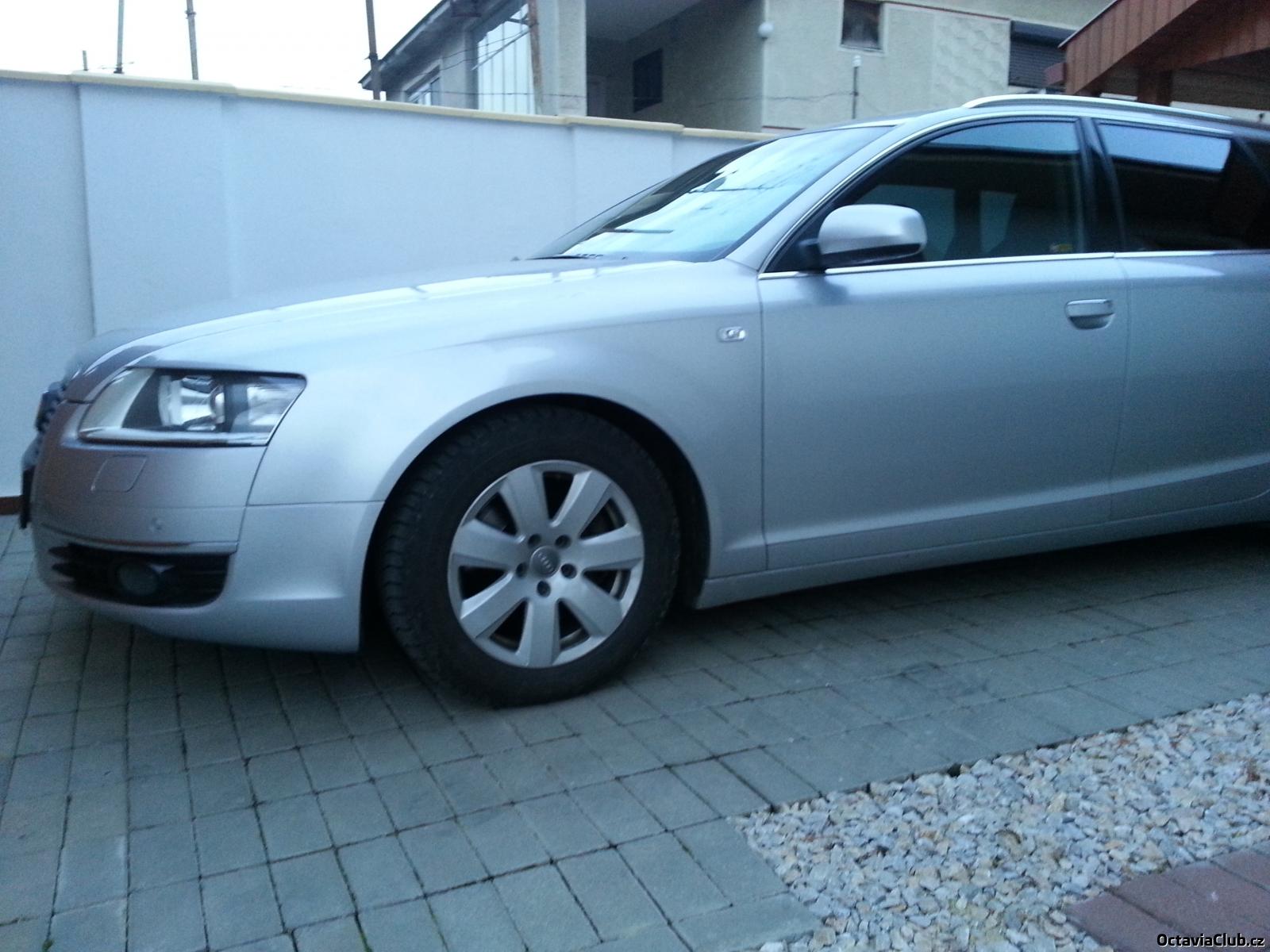

Atrix24 Odesláno Březen 13, 2013 Autor Sdílet Odesláno Březen 13, 2013 Ták montáž je za mnou :) A máme to -40mm... 0 Citovat Odkaz ke komentáři
Michal K. Odesláno Březen 13, 2013 Sdílet Odesláno Březen 13, 2013 To jsem si myslel, ze to sedne trosku vice, to asi casem jeste sedne... :( Zmeril sis mezeru pred a po? Jake mas zatizeni naprav v technicaku? Jak dlouho trvala vymena? A co geometrie, co jste tam nastavili? 0 Citovat Odkaz ke komentáři
Atrix24 Odesláno Březen 13, 2013 Autor Sdílet Odesláno Březen 13, 2013 Praveze to sadlo super :) Asi to nevies odhadnut, lebo teraz tam mam 16-ky disky :D Vymena trvala cca od 10:30 do 14:00 aj s prestavkou na obed :) Geometriu som nenastavoval, teraz ani nebudem, mam gumy na dojazd takze je to zbytocne. Geometria pojde az vtedy, ked pridu letne disky Nemeral som medzeru, zatazenie naprav mam 1300/1280kg Celkovo som spokojny. + Vymenil som aj stabilizacne tycky a teraz je v aute krasne ticho :) 0 Citovat Odkaz ke komentáři
Michal K. Odesláno Březen 13, 2013 Sdílet Odesláno Březen 13, 2013 No je mozne, ze ty 16 zkreslujou, uvidime, jake to bude s 18". A nemas fotku zadku? Jak sedl zadek? Ja mam zatizeni 1300/1300,takze to sedne asi stejne. Vymena rychlovka, to jsem rad Jinak co pocity z jizdy, je to tvrdsi nejak vyrazneji? 0 Citovat Odkaz ke komentáři
Atrix24 Odesláno Březen 13, 2013 Autor Sdílet Odesláno Březen 13, 2013 Tak idem dat 19-ky, nie 18-ky :) Viac foto nemam a neviem ci to stihnete tak rychlo, lebo my sme dali zadne pruziny dole bez toho aby sme rozobrali napravu, jednoducho sme ich stiahli a vybrali z lôzka. Jazda zatial pocitovo cca rovako ako pred znizenim... 0 Citovat Odkaz ke komentáři
Michal K. Odesláno Březen 13, 2013 Sdílet Odesláno Březen 13, 2013 mluvim o sobe, mam na zimu 18...mechos na to ma cas od 8 do 16hod, takze to stihnout musi i s vymenou brzd a poradim mu tedy, ze neni treba rozebirat zadni napravu 0 Citovat Odkaz ke komentáři
Atrix24 Odesláno Březen 13, 2013 Autor Sdílet Odesláno Březen 13, 2013 My sme tie zadne pruziny vyberali traja, jeden stlacal napravu dalsi tahal pruzinu atd.. :D Musi iba uvolnit tlmic a jeden silentblok + jednu el. zasuvku. 0 Citovat Odkaz ke komentáři
Michal K. Odesláno Březen 13, 2013 Sdílet Odesláno Březen 13, 2013 Tak diky 0 Citovat Odkaz ke komentáři
LukášV Odesláno Březen 13, 2013 Sdílet Odesláno Březen 13, 2013 Ták montáž je za mnou :) A máme to -40mm... Když na to koukám tak to sedí jako moje na sline povozku (-35mm) 0 Citovat Odkaz ke komentáři
Atrix24 Odesláno Březen 13, 2013 Autor Sdílet Odesláno Březen 13, 2013 Môže byť, uvidíme ked nahodím tiež 19-ky :) 0 Citovat Odkaz ke komentáři
