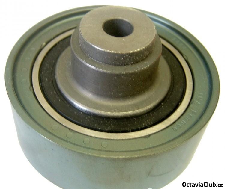

Tak pánové cca před půl rokem jsem měnil rozvody a samo že jsem bral značkové, takové které tu všichni doporučovali, nakoupil jsem na doporučení značkovou sadu .. a když mi ji mechanik instaloval on i já jsme zírali na hlavní kladku kterou jsme oba viděli poprvé. Fajne značka, ale ložisko u kladky bylo poloviční šířky oproti dosedací ploše kladky (prostě zůžené - ošizené). Nešlo to už jinak než ji tam dát, nebyl čas a v okolí prostě jinou na skladě neměli. Od té doby jezdím se špatným pocitem a plánuji jednou za čas dělat optickou kontrolu - na doporučení mechanika. Sám řekl že za takový materiál by záruku nedal. Je vůbec možné že v obchodě prodají pod značkou takový aušus? Navíc abych přemýšlel kdy už je zas budu muset vyměnit. Ten bájný interval který měli v popisu je jen smutná pohádka (až 150000 km.) - prý. :wallbash: Doporučuji při koupi řádně zkontrolovat!!!
Tak pánové cca před půl rokem jsem měnil rozvody a samo že jsem bral značkové, takové které tu všichni doporučovali, nakoupil jsem na doporučení sadu v CC-aut.... a když mi ji mechanik instaloval on i já jsme zírali na hlavní kladku kterou jsme oba viděli poprvé. Fajne značka, ale ložisko u kladky bylo poloviční šířky oproti dosedací ploše kladky (prostě zůžené - ošizené). Nešlo to už jinak než ji tam dát, nebyl čas a v okolí prostě jinou na skladě neměli. Od té doby jezdím se špatným pocitem a plánuji jednou za čas dělat optickou kontrolu - na doporučení mechanika. Sám řekl že za takový materiál by záruku nedal. Je vůbec možné že v tom slavném obchodě prodají pod značkou takový aušus? Navíc abych přemýšlel kdy už je zas budu muset vyměnit. Ten bájný interval který měli v popisu je jen smutná pohádka (až 150000 km.) - prý. :wallbash: Doporučuji při koupi řádně zkontrolovat!!!

Hmmm. jenže na tu kladku jsme přišli až když byly staré rozvody venku, mechanik celkem vytížený a čas měl na mě právě jen ten den (je to machr). všechno jsem prohlíd zběžně a té ošizené kladky si nevšiml. Byla to ta sada 038198119E i s čerpadlem Hepu, řemen Contitech a kladky INA. http://www.cc-autodily.cz/sada-rozvodu-vod-pumpa-1
Jinak známý používá v práci ližiska SKF (Francie) a chválí do nebe...
Jinak ještě si vzpomínám že nejen poloviční šířka ložiska, ale i obvodový materiál po kterém chodí řemen byl ze slitiny hliníku (proveden test škrábnutím ostrým předmětem), i to nás děsilo protože při zahřívání ložisko z oceli a obvod z hliníku se můžou chovat všelijak a nemluvě o tom že je to měkký materiál....
Na obrázku mají samozřejmě jinou (poctivou) kladku... :angry:
Tak mě ještě napadá myslíte si někdo, že bych mohl dodatečně ještě v rozvodech vyměnit pouze tu hlavní kladku a ostatní nechat. I když už to od výměny najelo cca 10000 km ???
Jen pro info - ta kladka kterou přikládám k náhledu není ten šmejd který mi dělá vrásky, připojil jsem obrázek, aby bylo jasno o jaké kladce píšu...post-6954-0-36909700-1362693744_thumb.jpg
