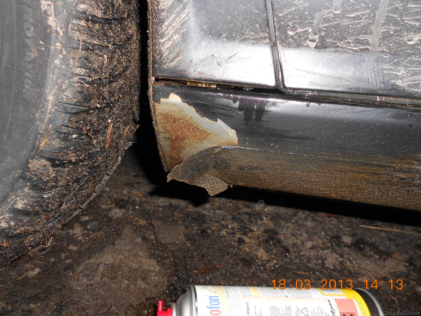

header009 Odesláno Březen 18, 2013 Sdílet Odesláno Březen 18, 2013 Zdravím, dneska jsem auto oplachoval vapkou od soli a od sajrajtu a s hrůzou jsem zjstil že mám na levém prahu vepředu odloupnutou tu antikorozní ochranu (plastizol nebo jak se to jmenuje) a začíná to pod tím docela reznout, všiml jsem si toho poprvý protože celou zimu tam byl většinou sníh na tom, práh je normálně v pohodě jenom se loupe ta izolace... Bavil jsem se o tom s lakýrníkem a ten říkal že je to otázka pár stovek že se to musí očistit obnovit antikorozní ochranu na plechu pak na to dát tu gumu a pak lak. A mě tak napadlo že když mám na kastli záruku proti prorezivění 10let, auto servisovaný v autorizáku tak jestli by to nešlo uhrát na reklamaci... nemá s tím někdo zkušenost? zkoušel jsem to tu hledat a nenašel:( 0 Citovat Odkaz ke komentáři
Ororo Odesláno Březen 18, 2013 Sdílet Odesláno Březen 18, 2013 To vypadá na pěknej bordel za plastovým podběhem,kdypak jsi to naposled čistil. Honza 0 Citovat Odkaz ke komentáři
header009 Odesláno Březen 18, 2013 Autor Sdílet Odesláno Březen 18, 2013 v létě byl dole a čistil jsem to, teď to vypadá blbě protože je to šipnavý a to jsem to myl a než jsem dojel 10 km domu vypadá to takhle nicméně tohle je zvenku 0 Citovat Odkaz ke komentáři
kadlec Odesláno Březen 18, 2013 Sdílet Odesláno Březen 18, 2013 myslím, že tě s relamací vyhoděj, i když tohle už viděl na jiný O2, ale řekl bych, že to máš už dýl, ten pozink vydrží dlohou než chytne lišku 0 Citovat Odkaz ke komentáři
header009 Odesláno Březen 18, 2013 Autor Sdílet Odesláno Březen 18, 2013 Dlouho to tam není, spíš to bylo jen odfuknutý a dostala se tam vlhkost... jako je mi jasný že je to způsobeno mechanickým poškozením, tam se to dá ale předpokládat když tam odletují kamínky od kola 0 Citovat Odkaz ke komentáři
Guest chipmann Odesláno Březen 18, 2013 Sdílet Odesláno Březen 18, 2013 Jj nic s tím neuděláš na to se připrav 0 Citovat Odkaz ke komentáři
header009 Odesláno Březen 18, 2013 Autor Sdílet Odesláno Březen 18, 2013 sem domluvenej s lakýrou že mi to udělá, tohle byl jenom nápad, on říkal že tohle je běžná věc že je snad o wurthu přímo opravná sada na to tak uvidim, tam jde prej o to že to chce alespoň 24 ideálně víc hodin uschnout jinak řikal že je to otázka pár stovek 0 Citovat Odkaz ke komentáři

Huba73 Odesláno Březen 19, 2013 Sdílet Odesláno Březen 19, 2013 Ak je uz farba poskodena neuznaju reklamaciu.mne skumali hrcku na zadnom blatniku ci tam nieje dierka aby to nemuseli uznat. 0 Citovat Odkaz ke komentáři

header009 Odesláno Březen 22, 2013 Autor Sdílet Odesláno Březen 22, 2013 tak já mám hotovo.... nakonec to stálo 800 protože byly obě strany stejný nicméně teď to není poznat 0 Citovat Odkaz ke komentáři

HONZAV1 Odesláno Červen 25, 2014 Sdílet Odesláno Červen 25, 2014 Ty origo zástěrky bohužel nejsou nejlepší, jsou příliš krátké, ale alespoň něco, určitě se vyplatí. Já tam měl neorigo zástěrky, byly skvělé, delší, prahy netrpěly, ale zase jak je strašně slabá vrstva laku, tak byla po dvou letech tendece prodření laku. Jinak pokud je auto pravidelně servisováno v servisu Škoda, určitě se vyplatí se zeptat na opravu. U O2 před FL mi na záruku měnily přední kapotu, lakovaly kompletně zadek, protože gumy dveří dřely lak na rámech + dávali komplet nové gumy. 0 Citovat Odkaz ke komentáři

kadlec Odesláno Červenec 3, 2014 Sdílet Odesláno Červenec 3, 2014 No co nejvic odrbat a zatrit, ale ty rzi na se podle me uz nezbavis Bude porad vylejzat 0 Citovat Odkaz ke komentáři
olisoft Odesláno Červenec 3, 2014 Sdílet Odesláno Červenec 3, 2014 Skus to po obruseni natriet odhrdzovacom, ak tam nieco zostane, naviaze sa na to chemicky a nemala by sa dalej sirit. http://www.kinekus.sk/odhrdzovac-rezol-1kg/detail/ 0 Citovat Odkaz ke komentáři
