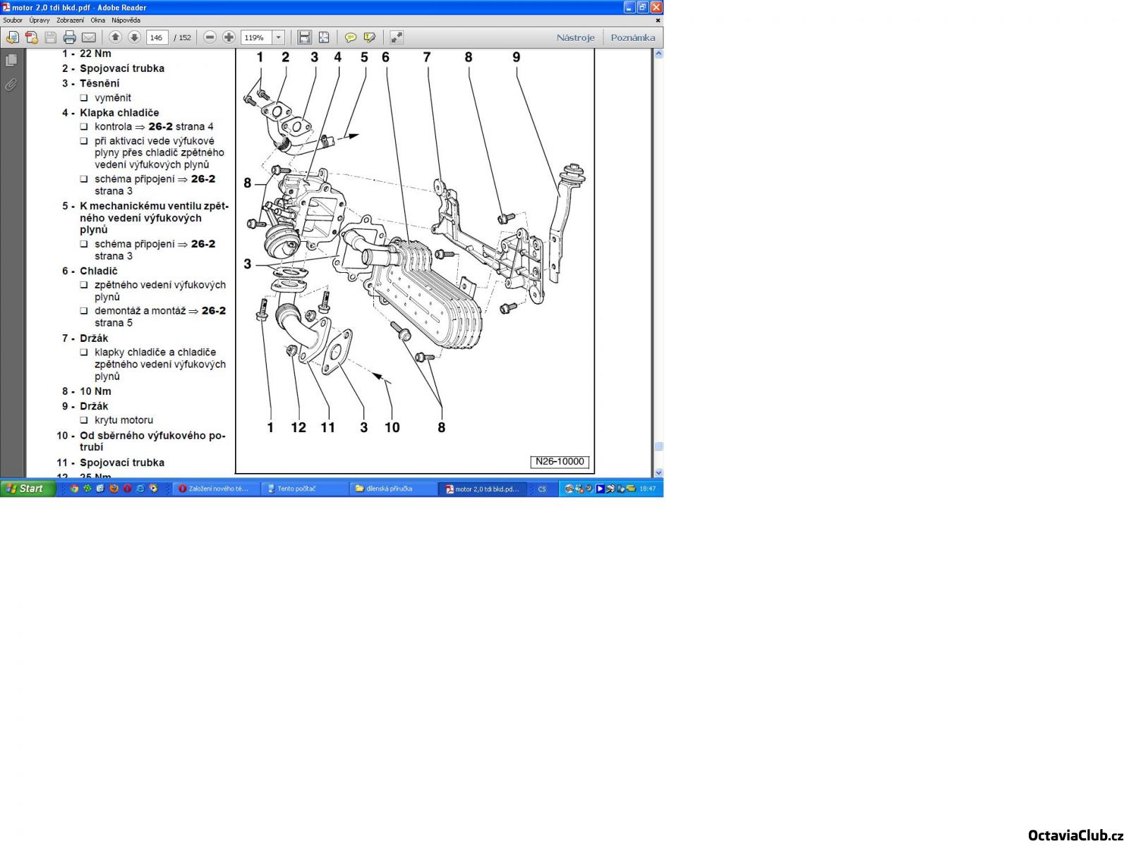

Takže vyměnil jsem turbo, všechno ok, turbo jede. Ale auto má asi 80% výkon než mělo předtím, a při plným kotulu docela dost hulí, předtím sice taky (po čipu), ale ted je to tak o 200% více, a trochu to sicí, mám podezření na nějaké těsnění u zpětného vědení.
To mě napadá, že jsem jedinné oddělával, samozřejmě svody taky, ale ten zvuk by byl trochu jiný, už předtím se mě zdálo, že to těsnění trochu profukovalo, ted to vypadá že asi fičí, a halvní otázka zní, může to toto udělat???
Všechny hadice jsem prošel jsou OK, nic nikde není prasklý, jedinný toto sičení a tím pádem i hulení ale při plným kotlu když se jezdí normálně nejde to poznat. Nějaké návrhy???
P.S. kompl bez chyb, všechno je OK
je to ta 3ka nahoře i dole. dole u svodů je vyměněná, nahoře ne. :wallbash:
už není vydrželo 100km, a vrtulka KO a 5litrů olej v laufu :wallbash::wallbash::prcprc: . No každopádně uvidí se až tam bdue jiné. Ale já už to dělat nebudu, asi byla regulace zatuhlá, pak to jelo normal, ale vydrželo to jen pár km. Njn tak ted už vím, že jen nový a originál, nebo něco z originálu. kua :wallbash: Uvidíme jak se k tomu postaví.
