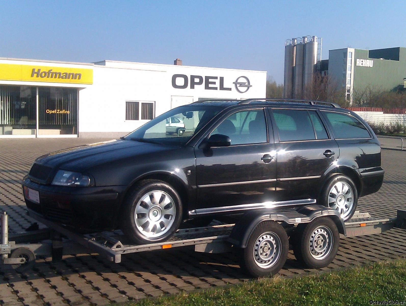

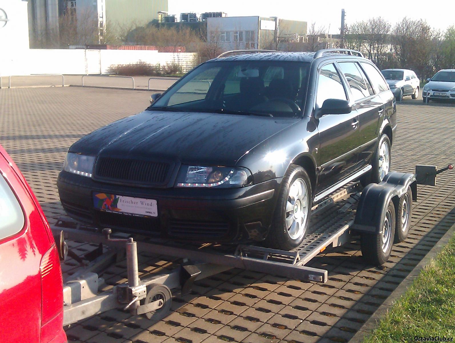

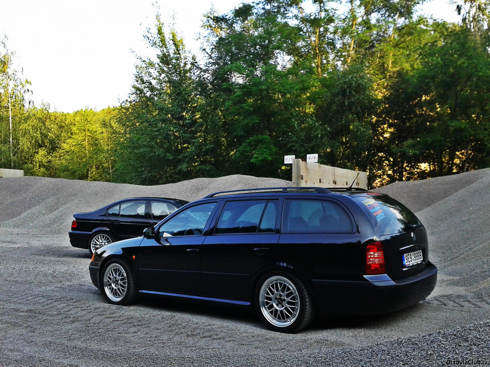

pár fotek při koupi:
post-24274-0-07130300-1373823106_thumb.jpg post-24274-0-66621000-1373823184_thumb.jpg post-24274-0-72734900-1373823216_thumb.jpg

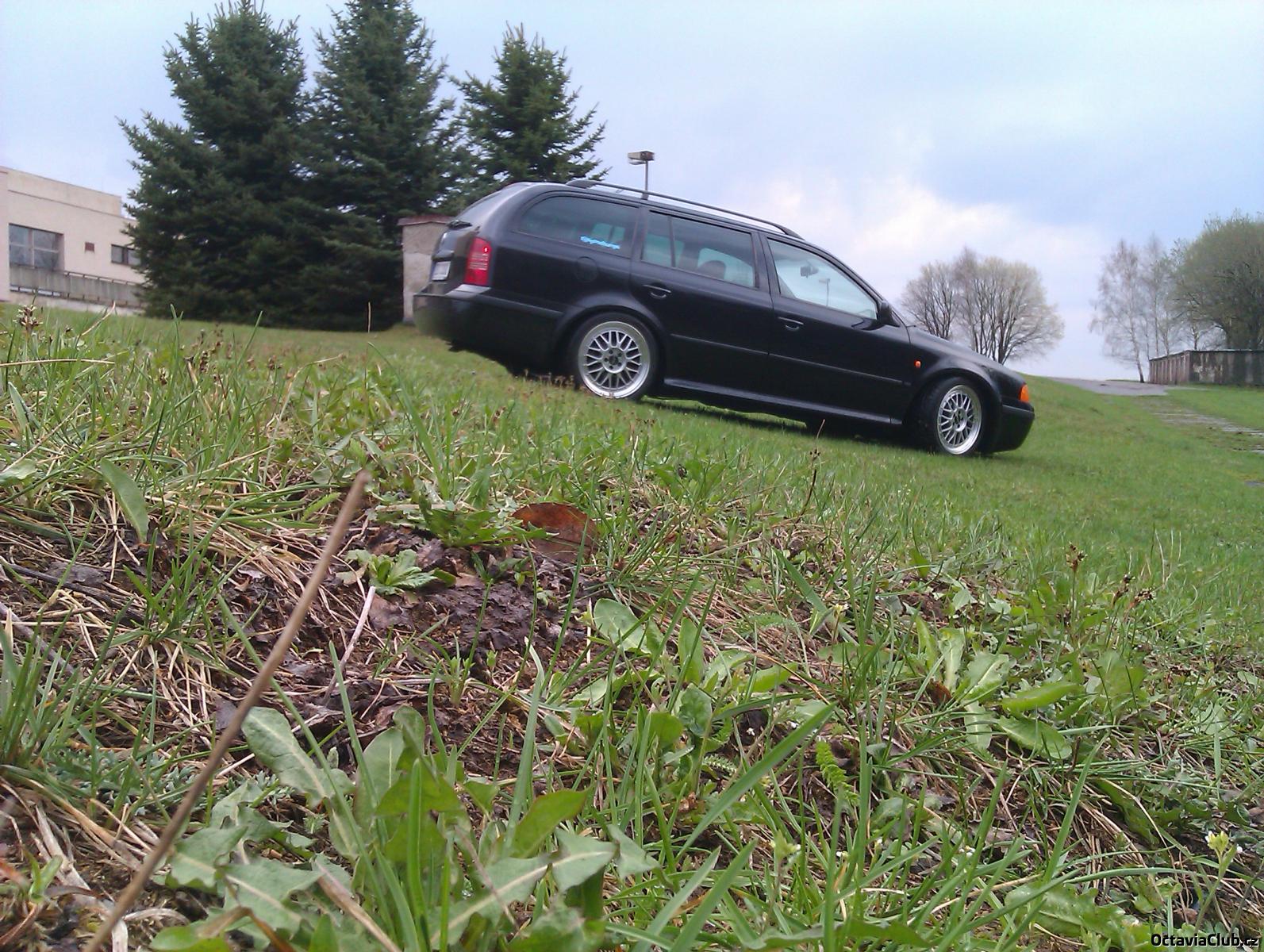

a tady už pár aktuálních fotek
post-24274-0-18709500-1373823861_thumb.jpg post-24274-0-30407900-1373823944_thumb.jpg post-24274-0-64728000-1373825025_thumb.jpg
post-24274-0-90208000-1373823995_thumb.jpg post-24274-0-48183500-1373826031_thumb.jpg

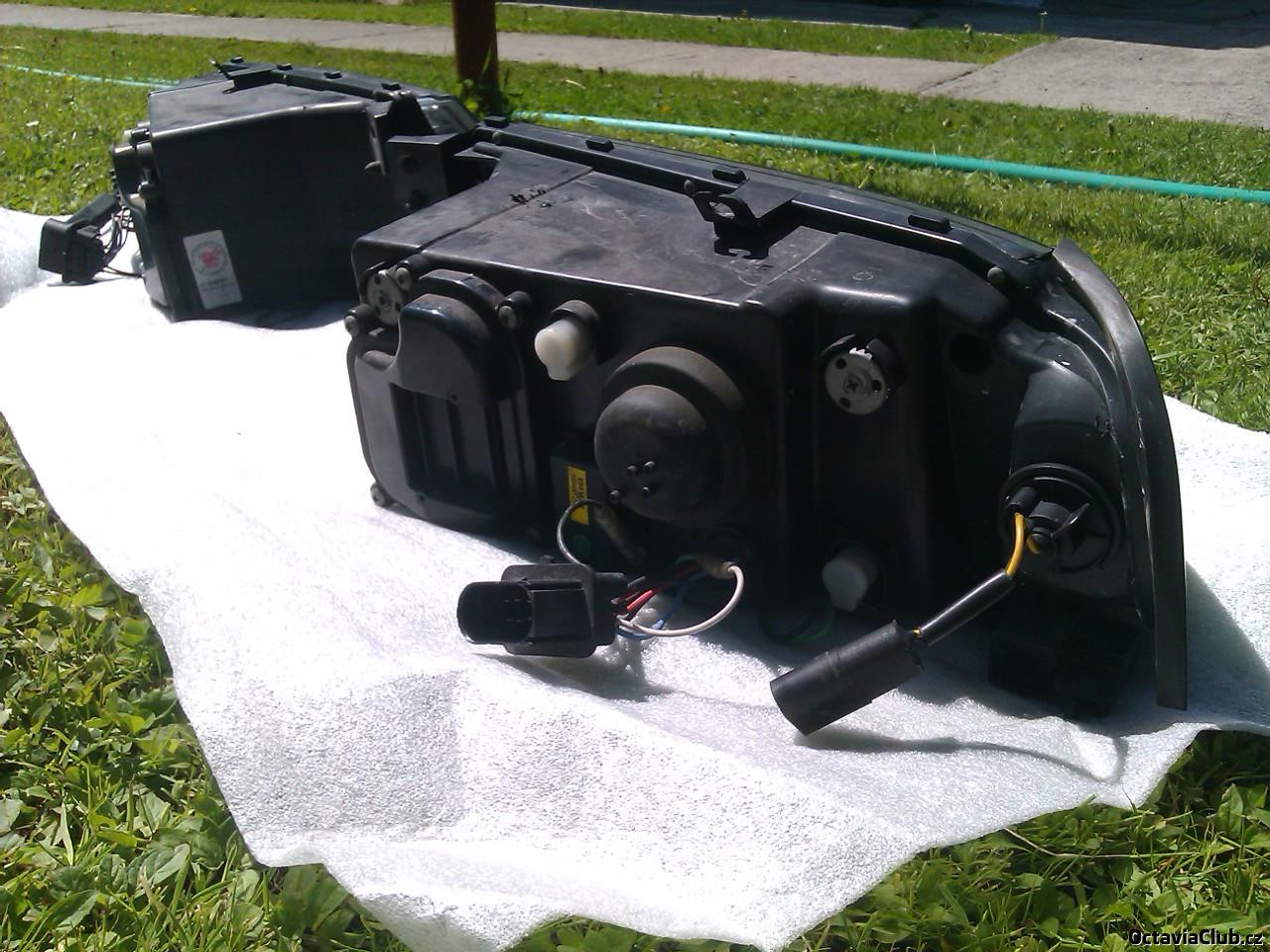

Tak koukám po dílech co mi tady zbyly z původní verze a kdyby se někomu něco hodilo, rád prodám :palec: (nabízím to nejdříve tady na foru, kdyby nikdo nic nechtěl,tak potom s tím půjdu na inzerci ) - ozvěte se případně zprávou tady na foru
Zatím tady mám použitý "devilky" :) Plně funkční (svítí i všechny diody). Jedno světlo je trošku škrábnuté,ale nic strašného :)

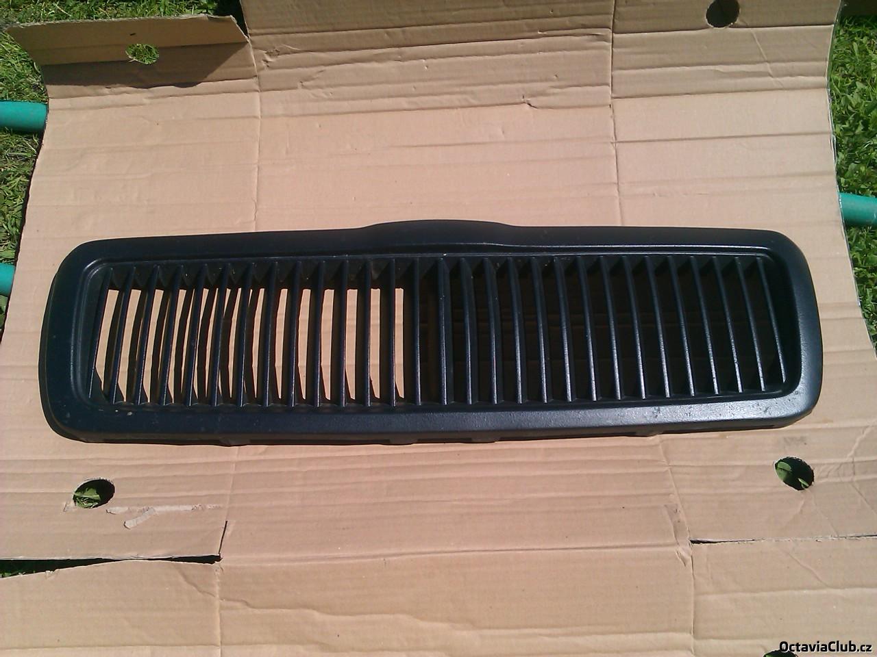

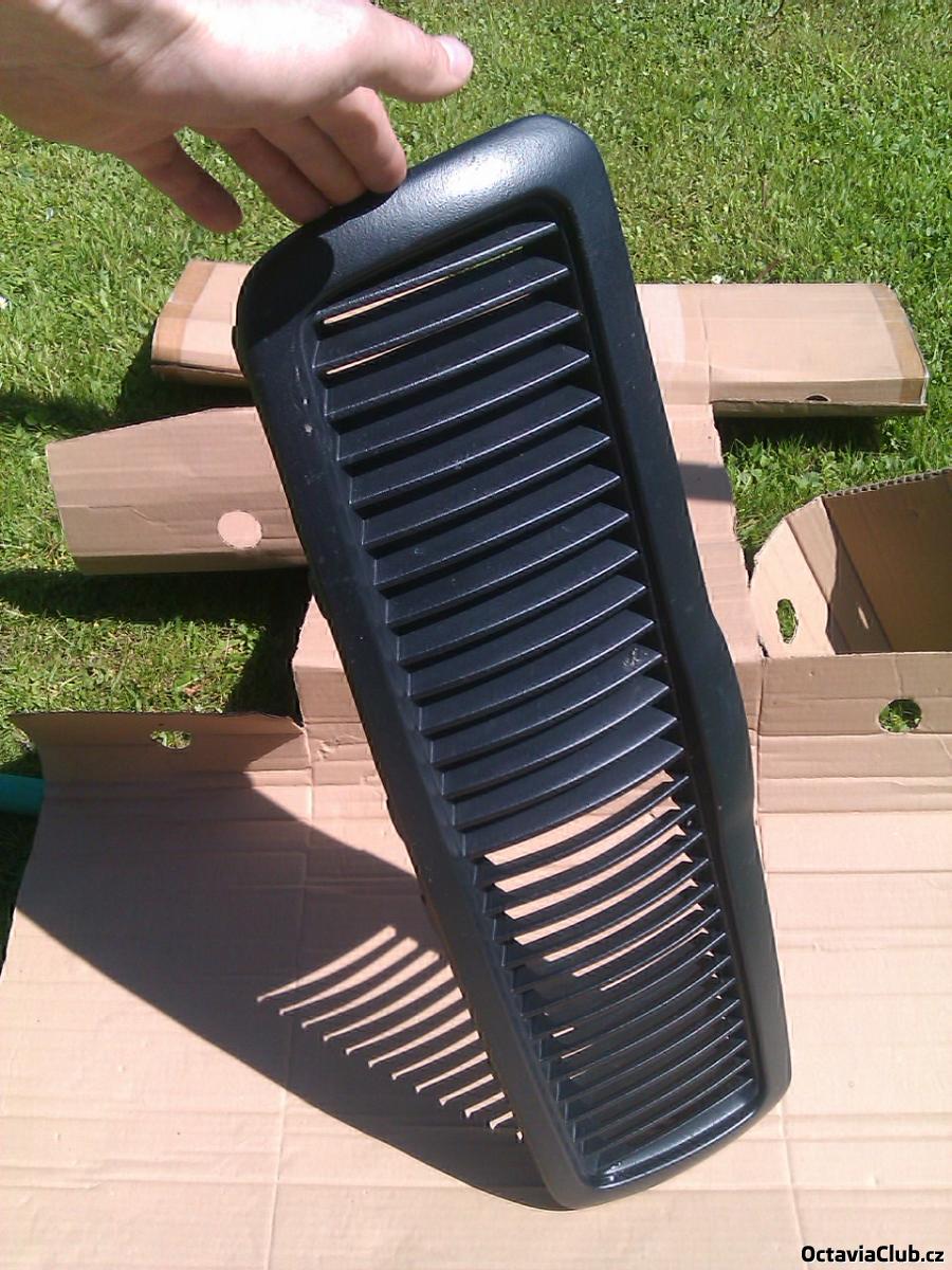

a ještě maska bez loga - ta je 100% - nikdy nebyla lakovaná
post-24274-0-01448400-1374398037_thumb.jpg post-24274-0-87379700-1374398073_thumb.jpg

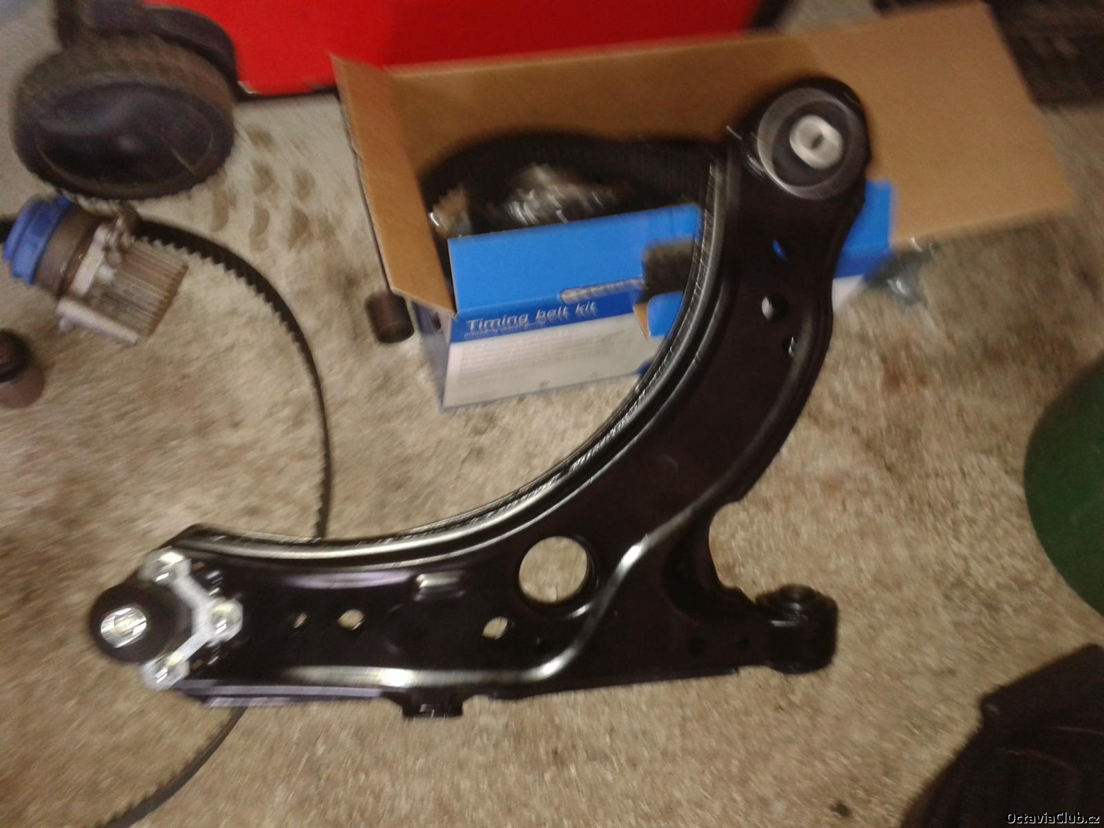

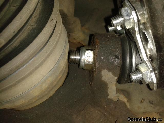

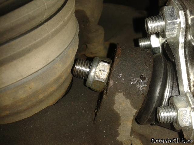

Proběhla kompletní výměna obou předních ramen i s uložením a čepem - původně jsem chtěl nalisovat jenom puky z cupry/tt ale nakonec se mi dostaly pod ruku úplně nový komplet ramena od FEBI za víc než příjemnou cenu,tak jsem neváhal ani chvilku a šel do nich :)
zítra nebo po neděli mě čeká geometrie,ale mám problém :wallbash:
Nasadil jsem, všechno usadil zpátky, dotáhnul a jel projet - nikde nic nelupe, nepraská, nepklepe, jen když otočím s volantem vlevo a hned zase třeba vpravo (dělá to i naopak) tak se od předních kol ozývá tření "něčeho o něco" :huh: takže znova na hever a všechno projít znova a napadlo mě jen tohle:
post-24274-0-15392800-1375393950_thumb.jpg post-24274-0-21190800-1375393971_thumb.jpg
mezi čepem a nábojem kol kam jde poloosa je minimum místa a napadlo mě, jestli mi nedře čep o náboj. Nesetkal se s tím někdo? :wallbash:

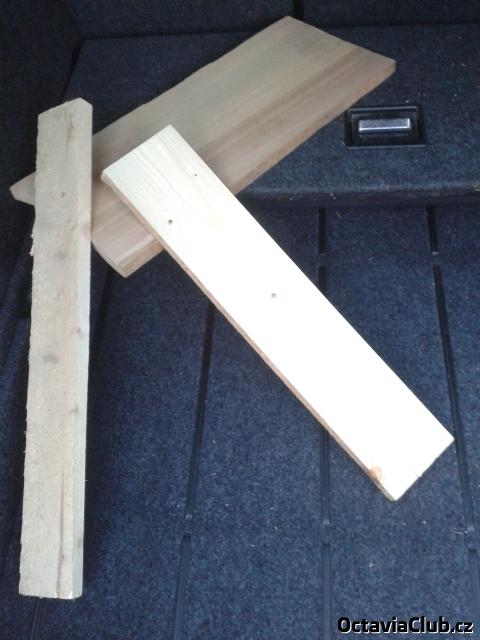

Jinak dneska do kufru instalován "set pro horší cesty" :lool: Už jednou jsem měl na mále, tak jsem přibalil i tohle :lool: Nic to nestojí a moc neváží :lool: tady přidávám fotku :lol:

Dakie: vubec by me nenapadlo ze by mohl nasat takovyhle problem,ale je to tam jen tak tak a myslim ze to by mohlo byt ono :-( ten cep je dotazenej normalne,ono to muze byt i tim,ze ten cep je o par desetin uzsi a uz tam zaleze vic nez ten puvodni a .... problem je na svete :-( nejjednodussi by bylo ten cep proste o kousek seriznout,ale to bych volil az jako posledni moznost.

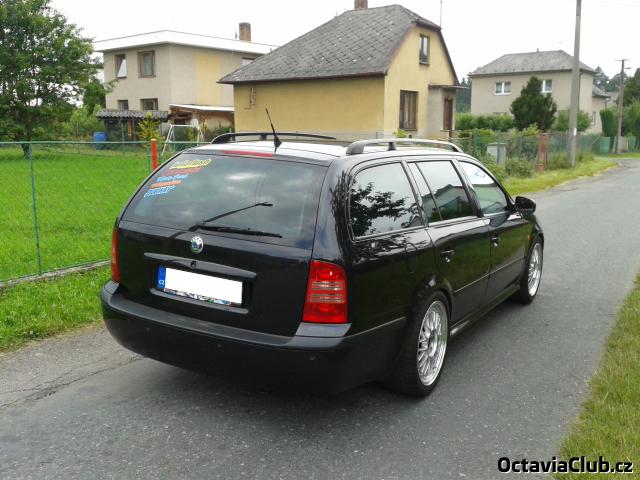

projíždím fotky, tak přidám i něco sem :wub: Jinak, nějaký Východočech (Chrudim, Pardubice a okolí) který se chystá už v pátek na Žamberk? Zatím jsem předběžně domluvenej jen s Jéňou kterej jede z druhýho konce republiky - někde na sebe počkáme B)
post-24274-0-95229500-1377548013_thumb.jpg post-24274-0-82041100-1377548171_thumb.jpg post-24274-0-28601500-1377548285_thumb.jpg post-24274-0-56831500-1377548432_thumb.jpg
