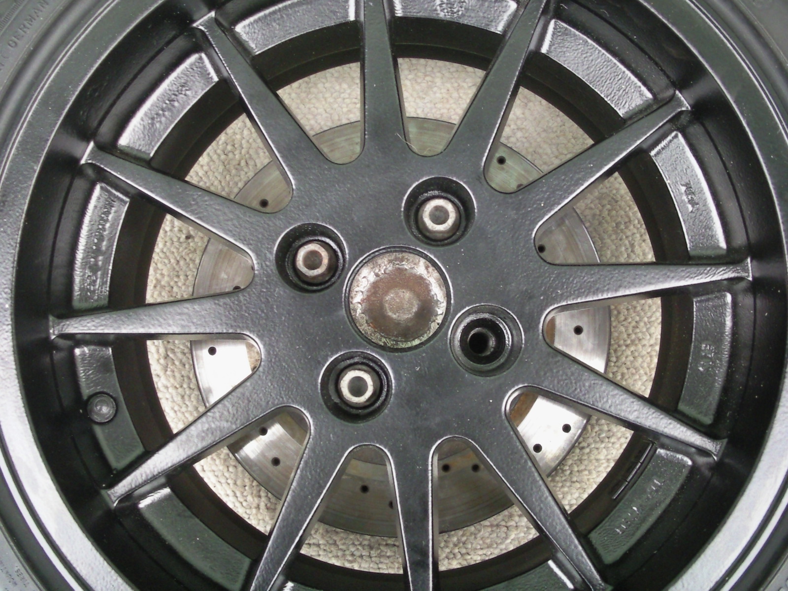

Tak dnes proběha příprava na osazení brzdových kotoučů na přední nápravu ,už jen držák brzdového třmenu a plech za kotouč a můžem to tam nasadit,Ale při dnešním skoušení jsem přišel na to že mezi brzdičem a diskem jsou pouze tak dva milimetry tak nechám kotouč stáhnout na 270 mm ať mám jistotu že to nebude dřít o kolo.

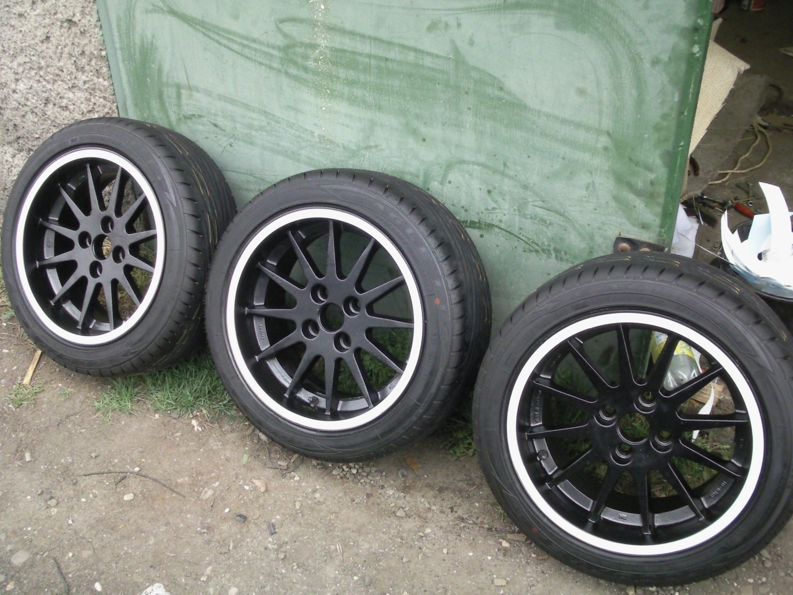

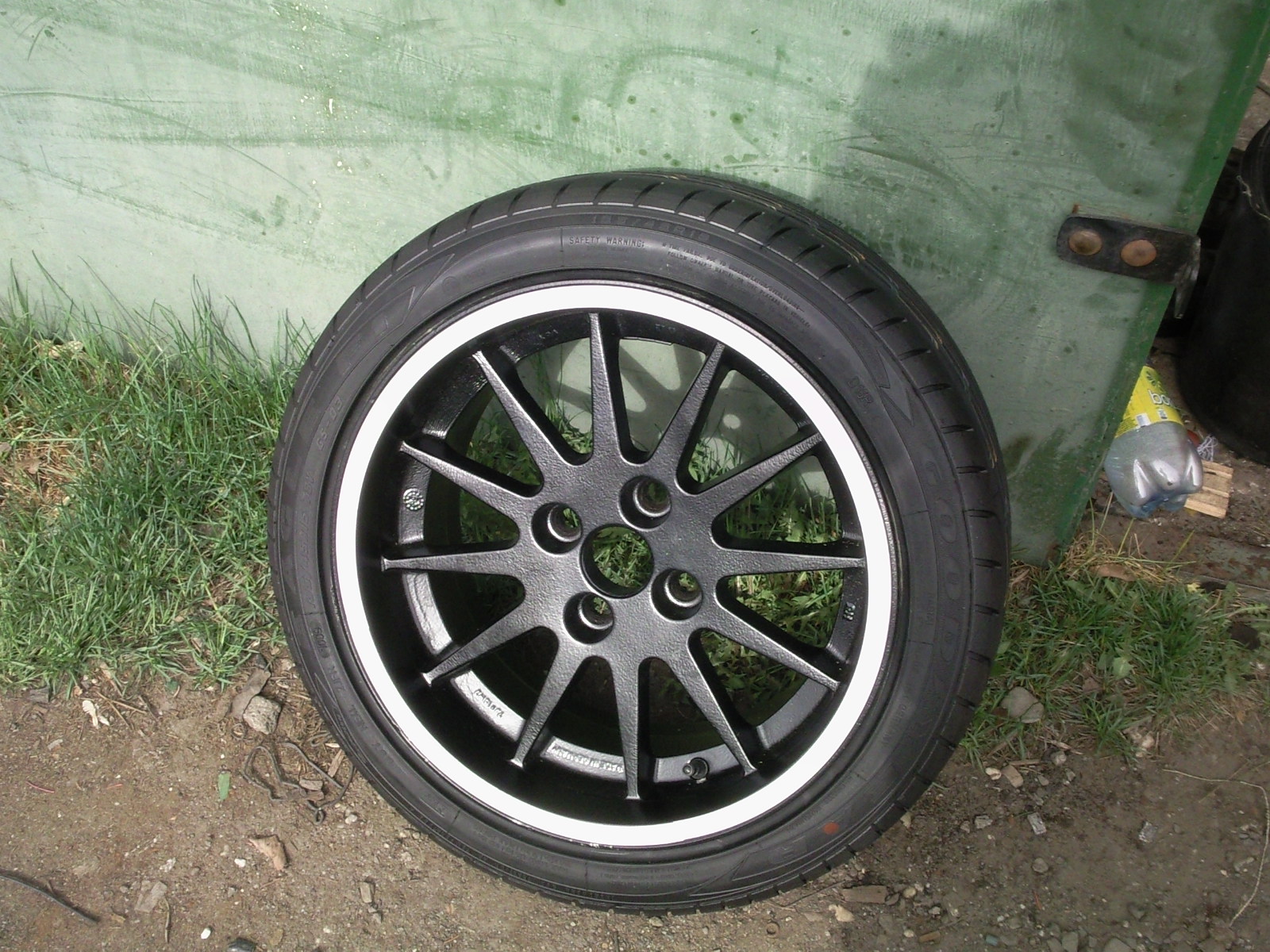

Dnes jsem se pokoušel lepit proužky na kola ale moc to nedrží ,tak se asi bude ten proužek lakovat .Ještě poupravit znaky do středů a kolečka jsou hotové.Taky jsem odvezl pár dílů na opískování ,to jsem zvědav jak to dopadne protože to jsou dveře ,čela a kapoty .ale oni údajně dělají i veterány a žádný problém.
