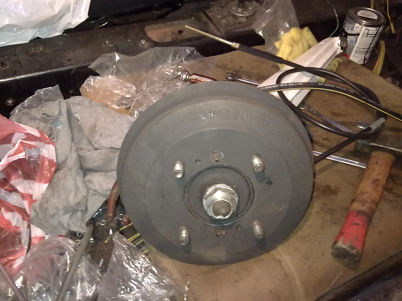

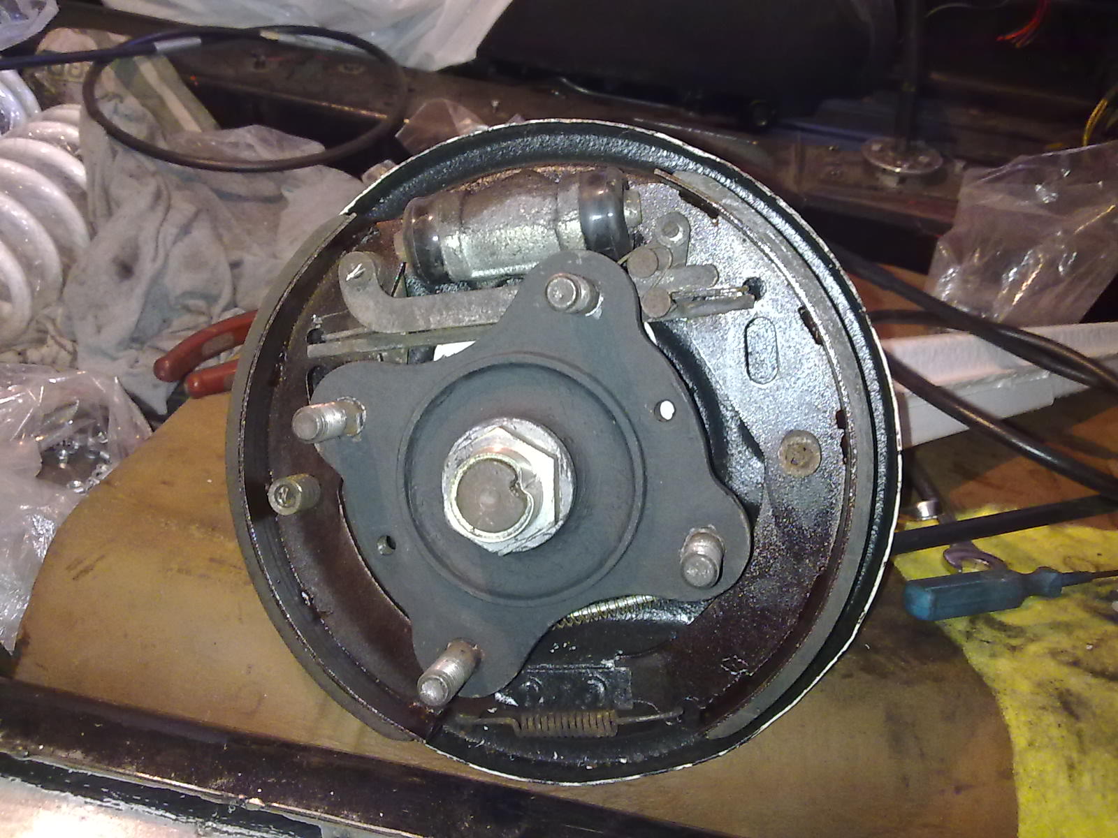

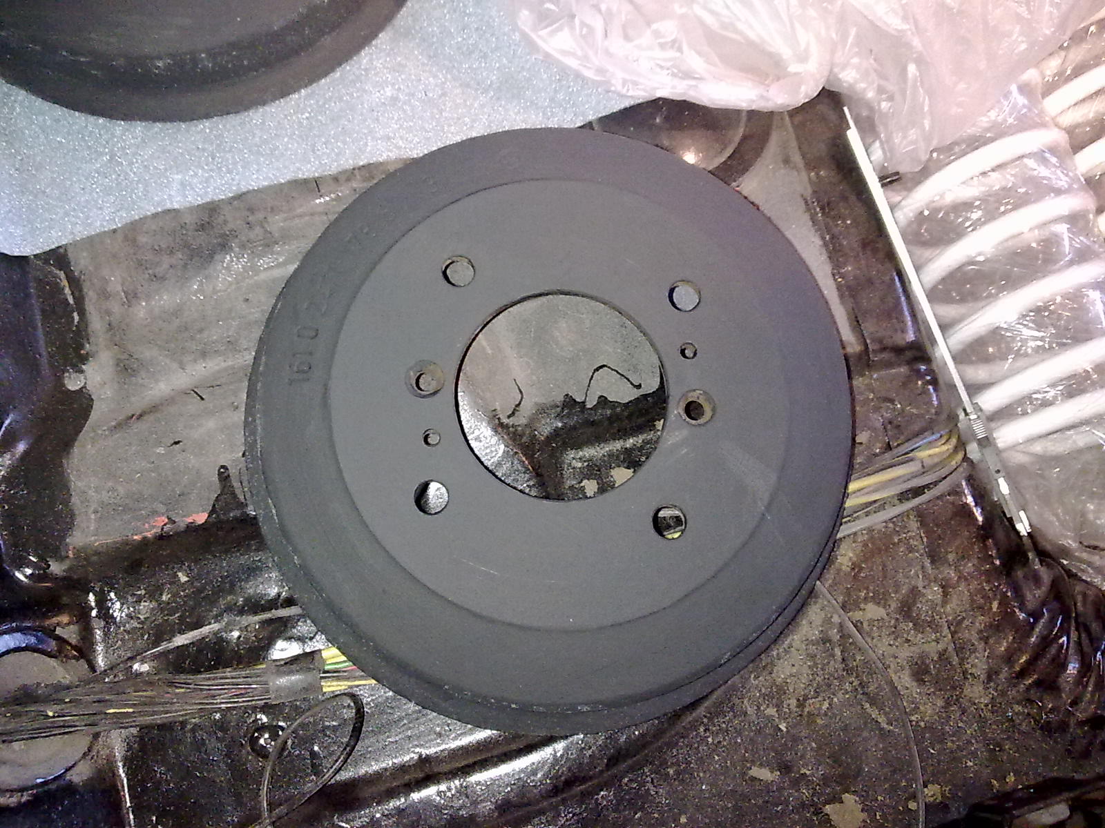

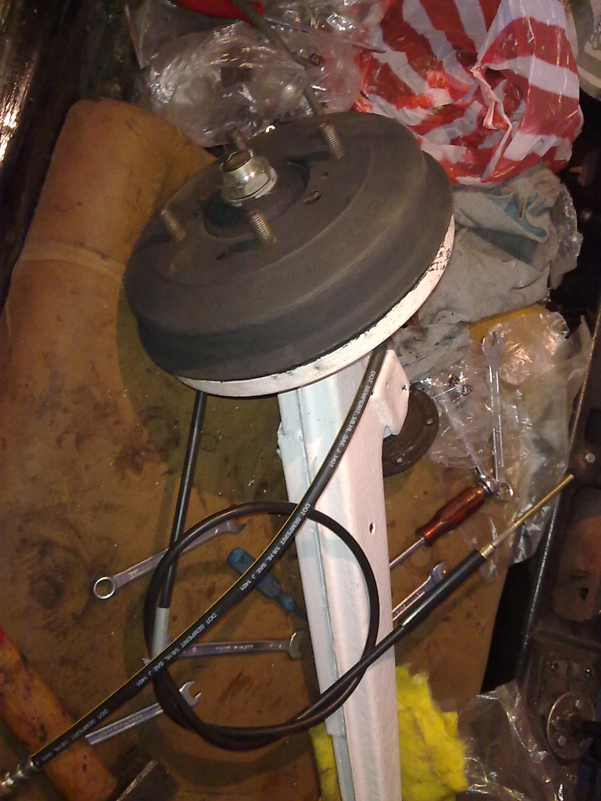

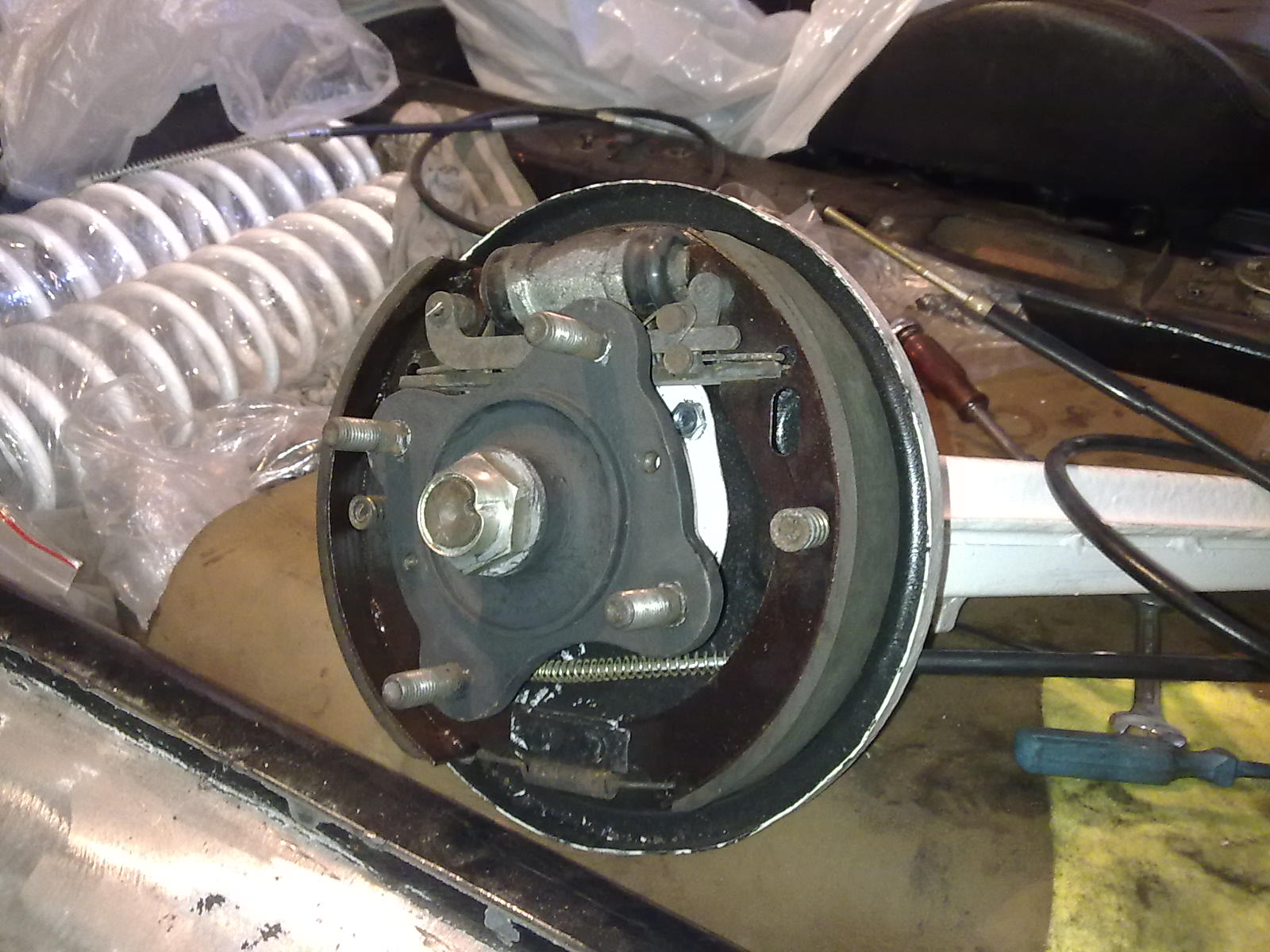

Toto se skádá jen pro to aby Hubert prošel TK a pak se dají dozadu kotouče .To proto aby těch změn nebylo moc .I kamarád na TK už říká čeho je moc toho je přliš.Tak ať to zbytečně nehrotím.I tak tam bude změn víc jak dost ,sedačky z audi TT ,sloupek řízení -fabka ,střecha s šíbrem -Octavie 1 ,světla -xenony z O1 .Až po TK se předělají brzdy (protože bych tam nedostal kola 13''),předek chlazené kotouče 270x22 mm,zadní 250x9 mm ,podložky pro změnu rozteče a kola 15''x6,5''.
A jak píše Mattess zadní třmeny budou z O1 ,zůstaly z předělávky Jarušky na brzdy RS
