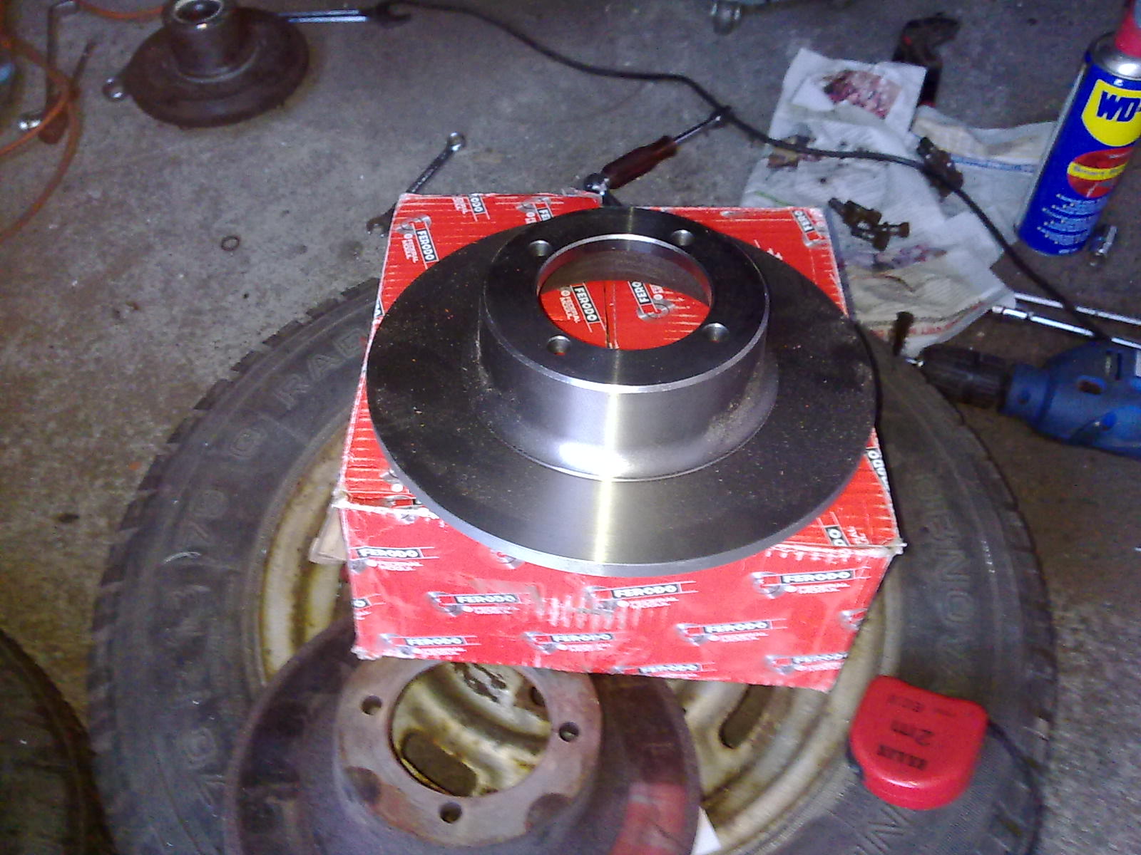

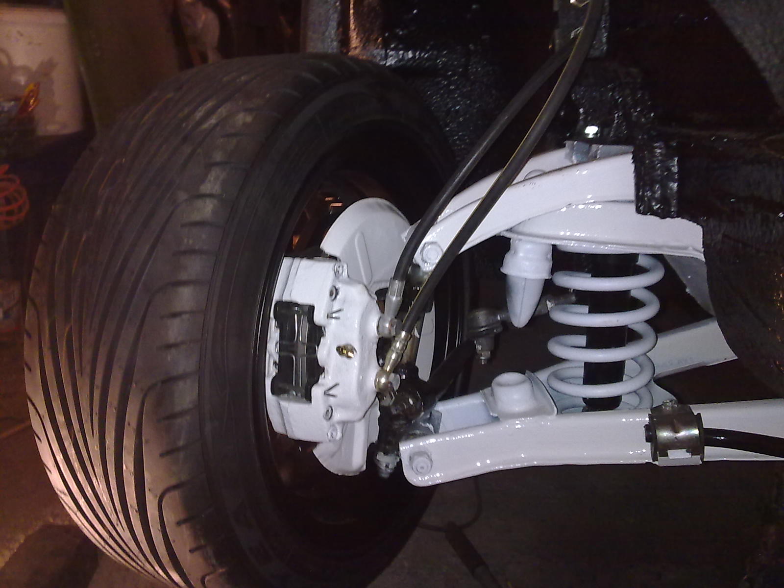

U Marka v Auto Kelly ,ale jsou to klasické kotouče ze 120 a nechal jsem je stáhnout .Už se mi nechtělo čekat až na ně někde natrefím .Projel jsem na internetu vše co bylo možné ale nenašel .Nikdo je už nedělá . :smich:

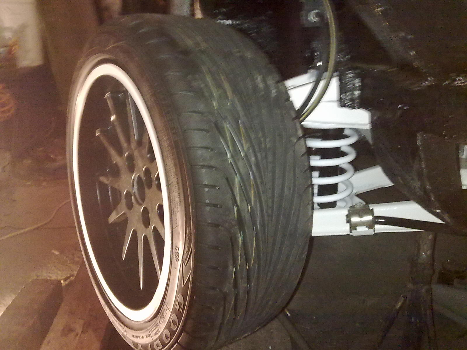

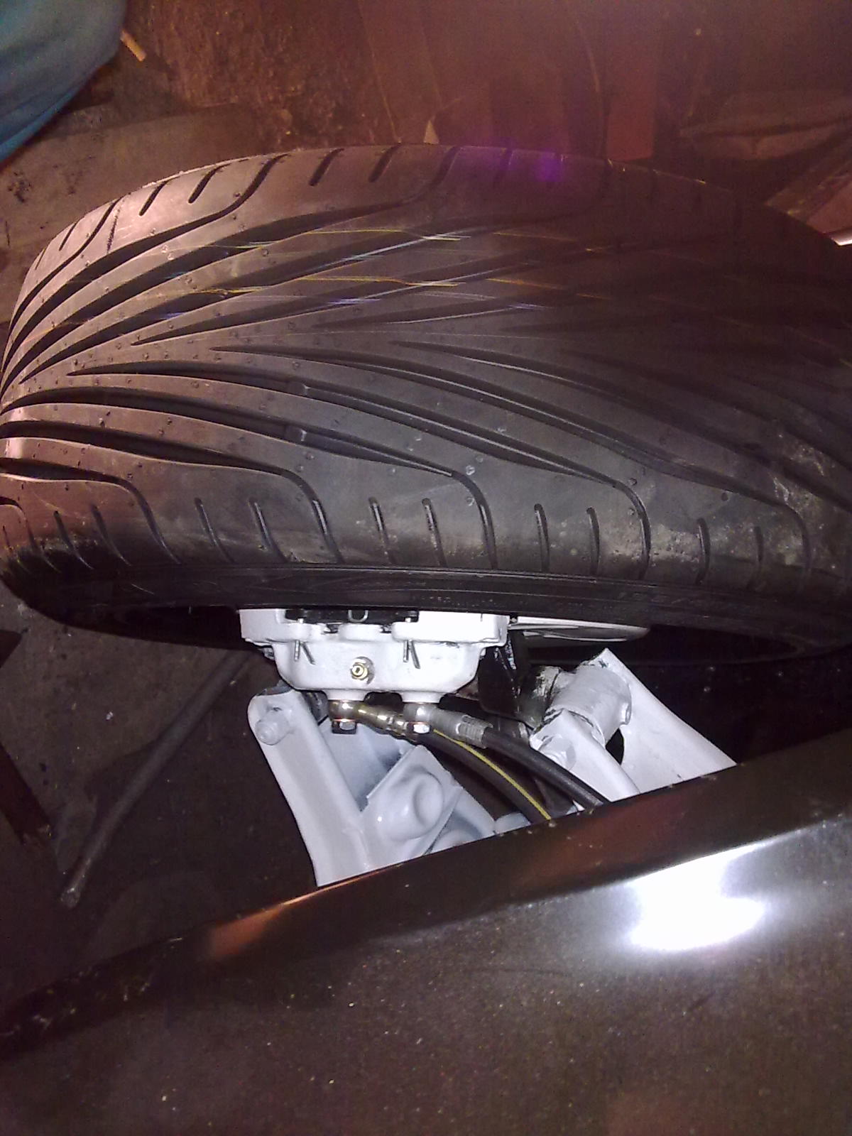

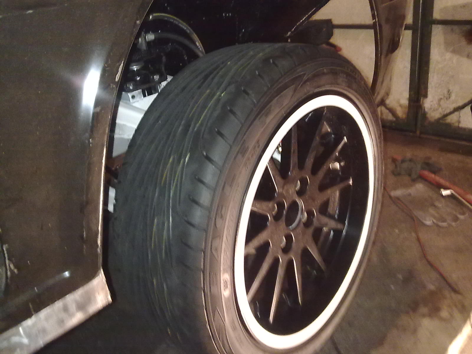

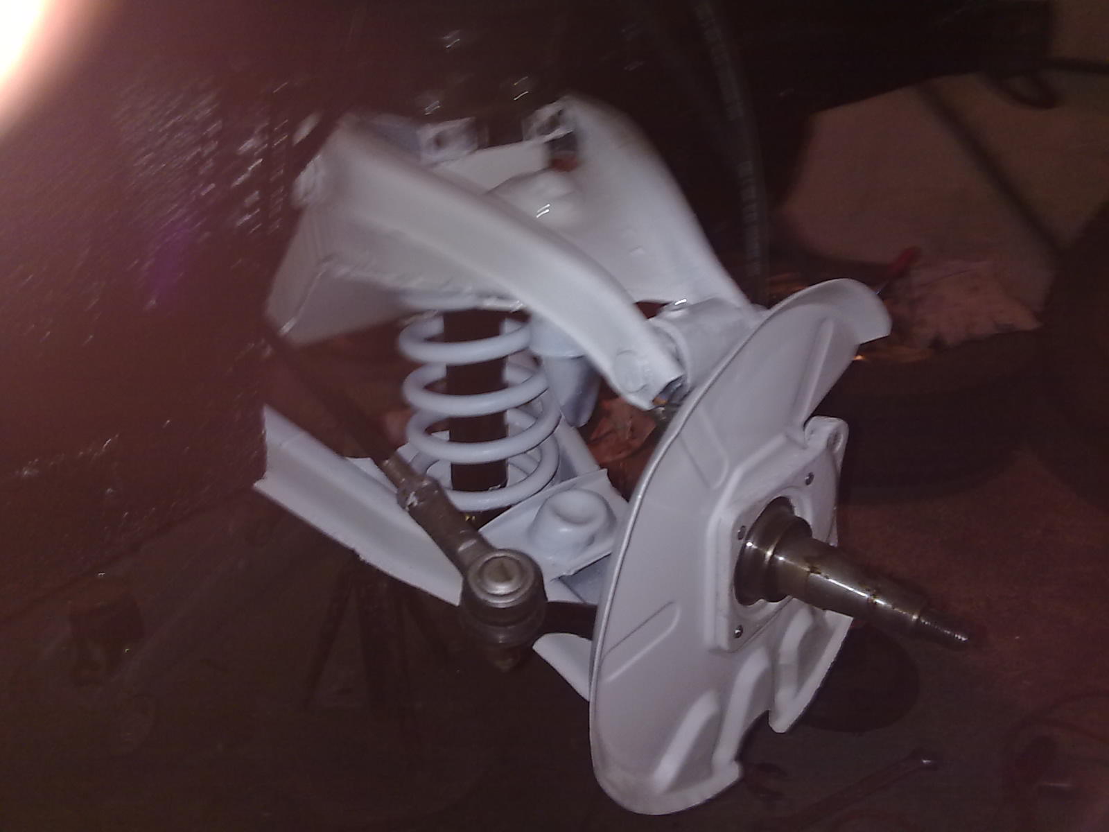

Dnes jsem dokončil kompetaci přední nápravy ,a už jsem neodolal a nasadíl jsem na ni i Hubertovi papučky .Vypadá to celkem přijatelně měl jsem strach že budou moc venku ale celkem to jde.

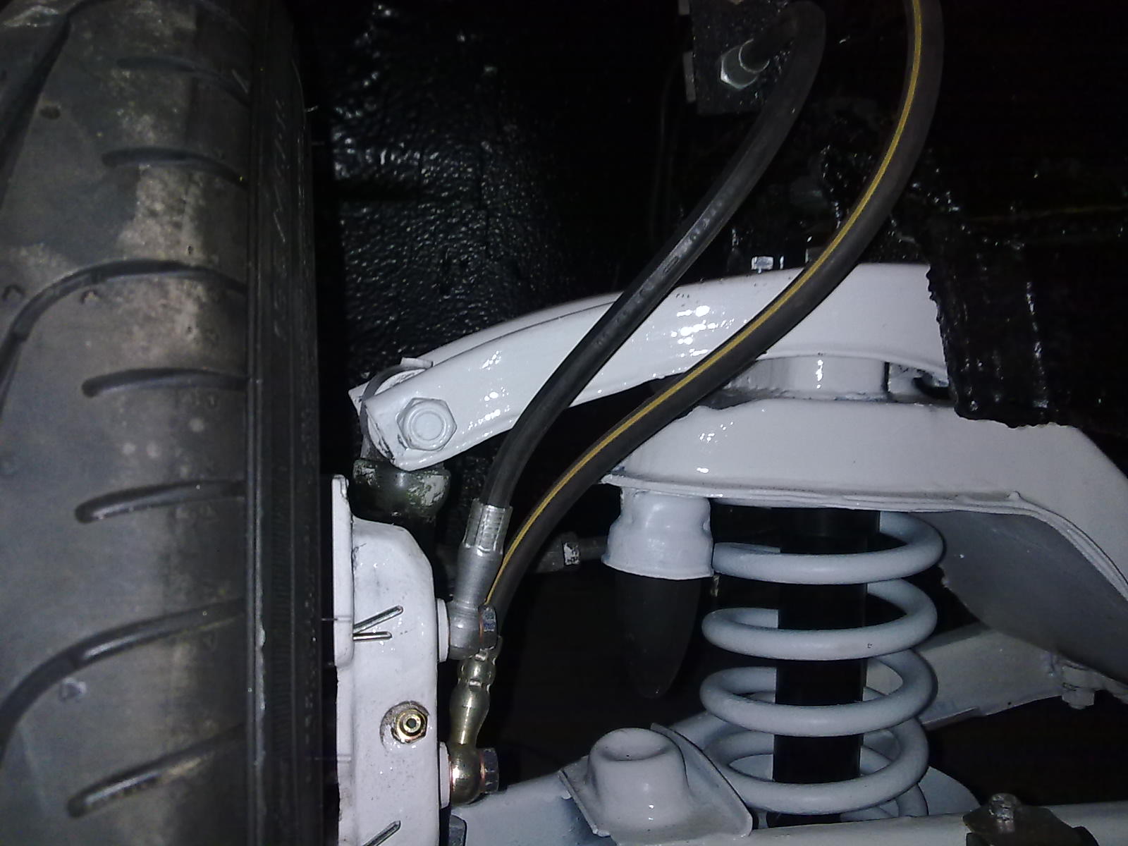

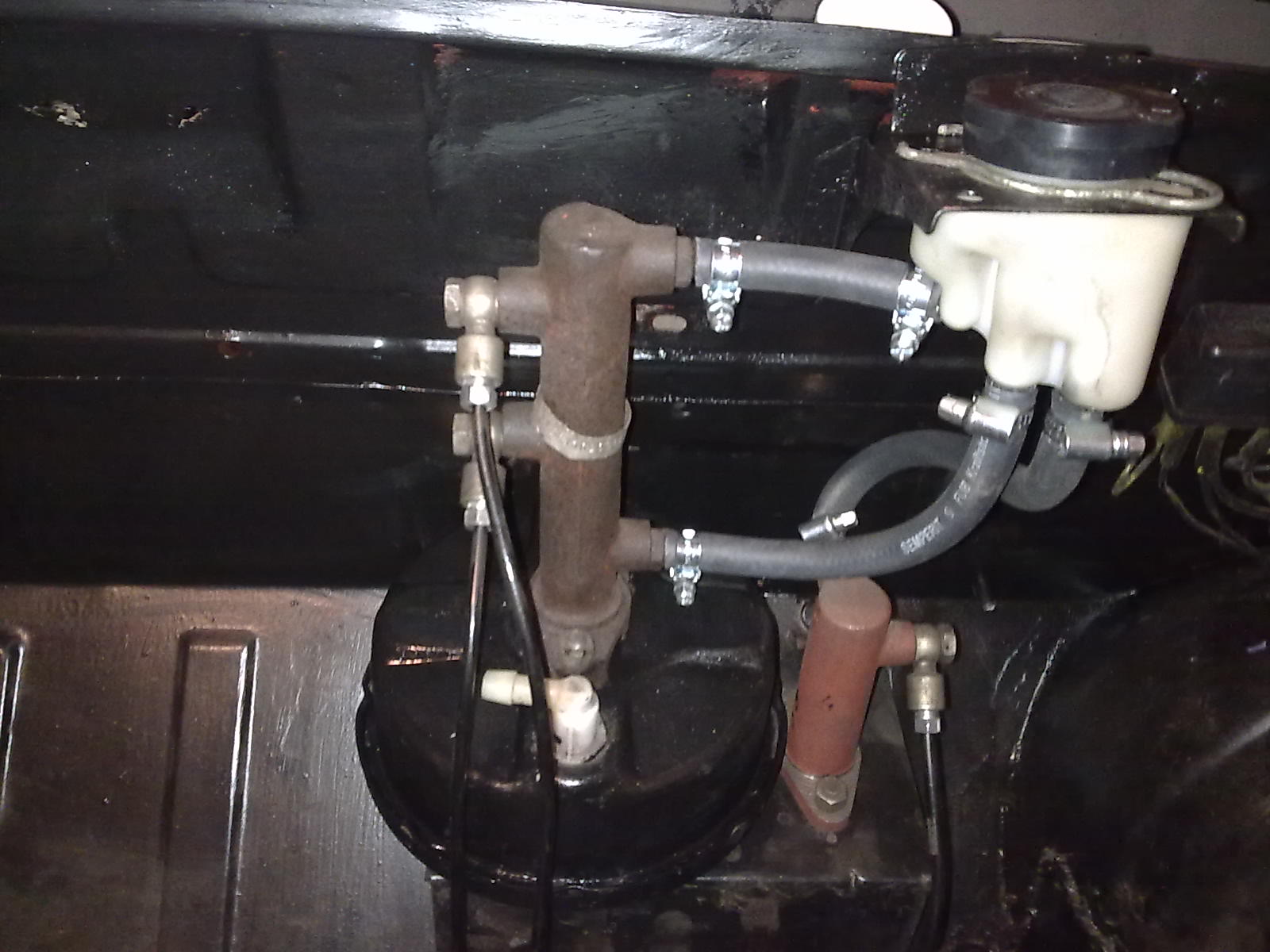

Tak dnes jsem dodělal brzdy už jen nalit brzdovku a odvzdušnit :D
Oni v dílech suveréně nabízí hadičky na benzín pro brzdovku. Tyhle tak vypadají a to není dobré. Brzdovka je rozežírá, černá a proskuje na povrch. Ty bych hned vyhodil a sehnal hadičky z EPDM. Mam je 6 let a sucho, čisto. Je to hadička na chemikálie. Jen se nedělá v průměru 7. Jen 6 a 8. Dával jsem průměr 6, je to trohu boj, ale dá se.
