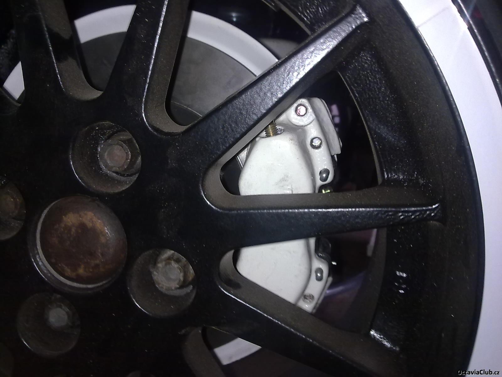

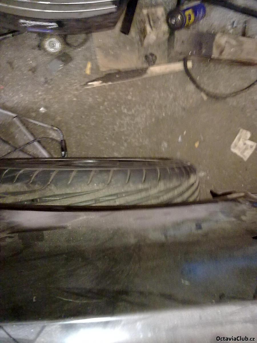

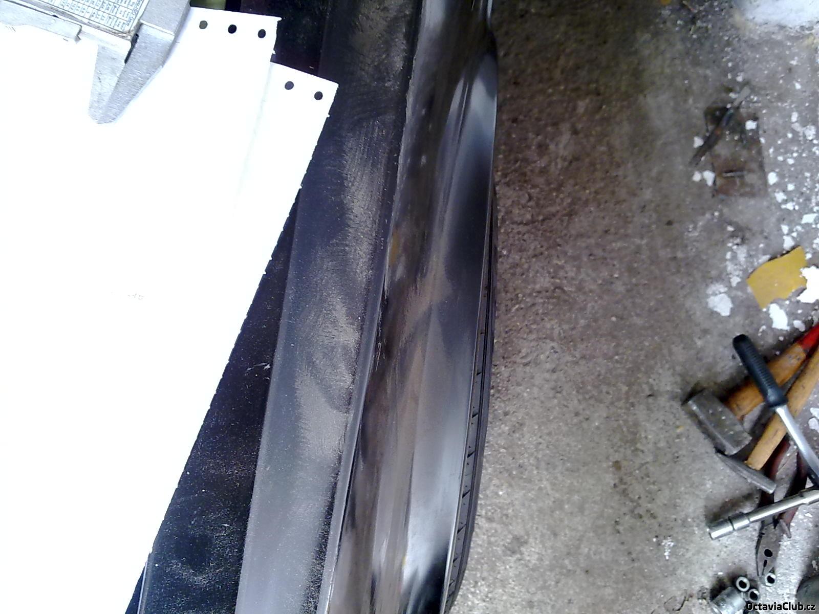

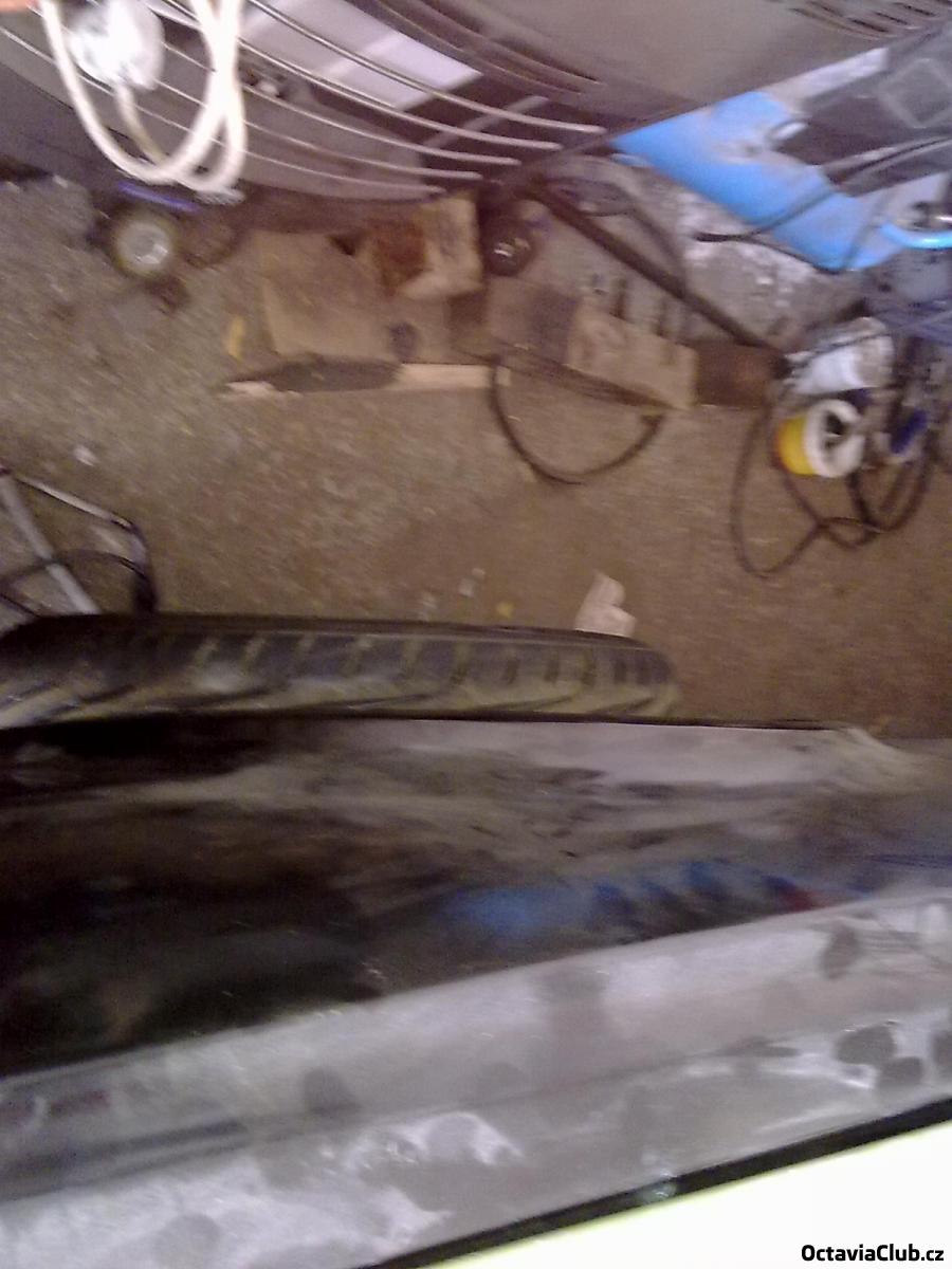

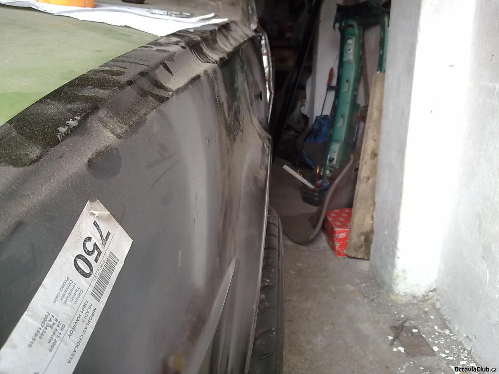

Tak dnes to konečně o5 začalo :o už bylo přijatelně :palec: .Došel jsem k názoru že žádné navařování lemů nebude :D . Koupil jsem přední náboje z užovky a nechám je převrtat na rozteče 4x100 a tím vlastně nebudu potřebovat podložky.A kola půjdou asi o 30mm dovnitř a to snad bude stačit.Prozatím jsem vyřešil předek ,nad zadní osou jen dumám jak to pořešit s přechodem na 4x100 bez podložek.Pokud ma někdo nějaké rozumné řešení tak raďte :) budu jen rád.

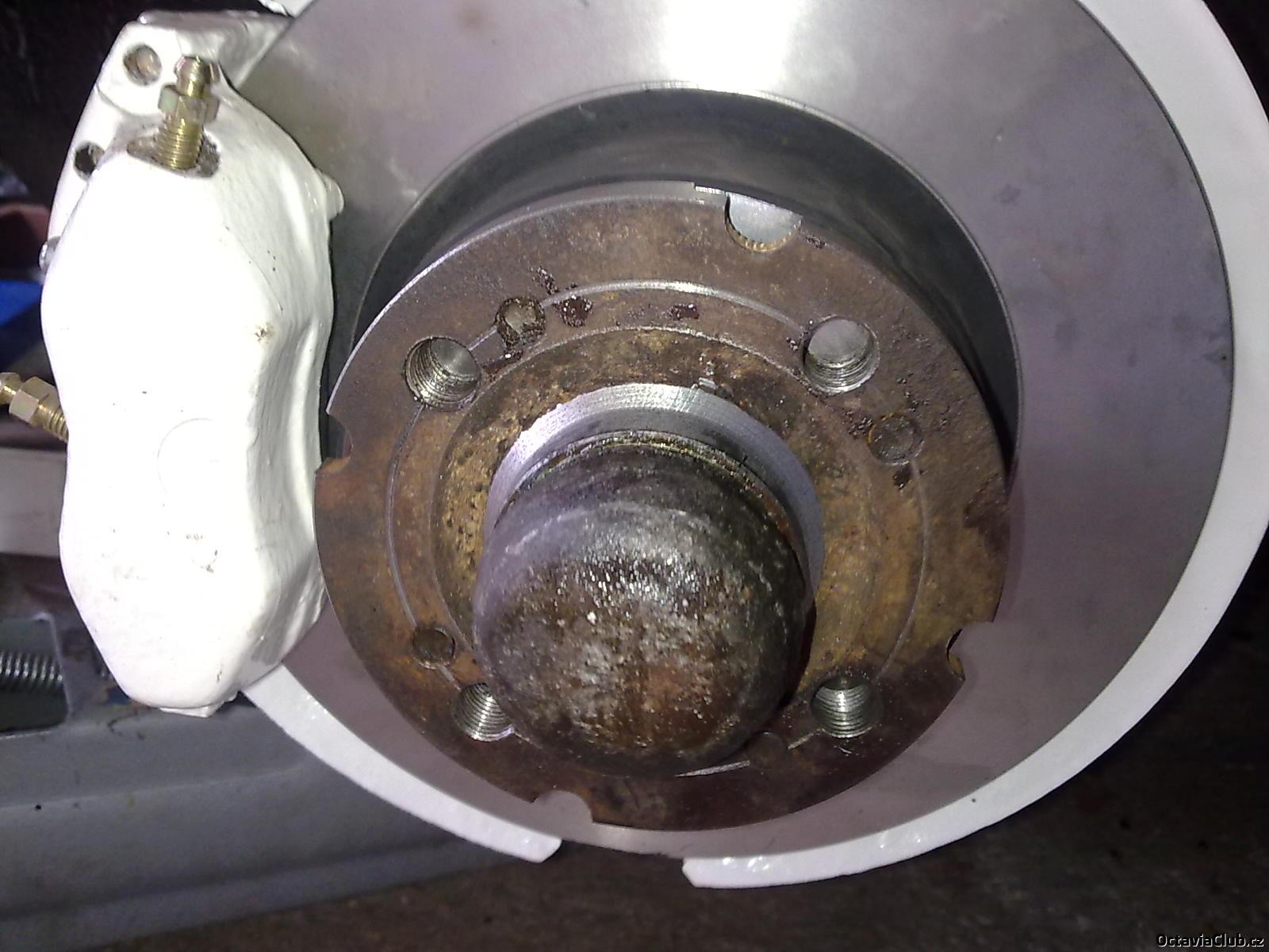

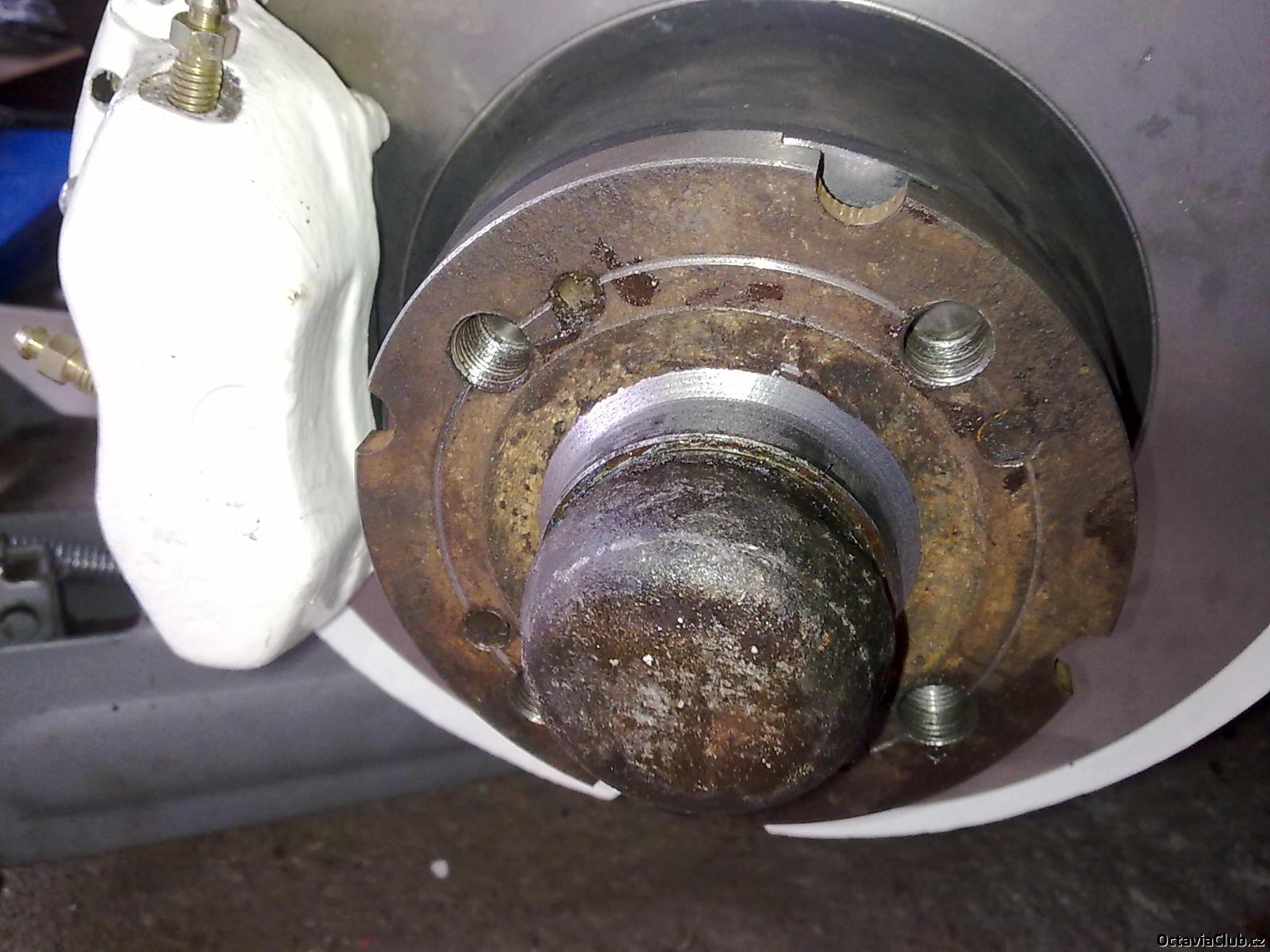

Dnes dokonáno ,přetočené náboje a nové ložiska .A přes sobotu a neděli to udělám,teda pokud se mi podaří někde přelisovat ložiska :)
Tak ložiska jsou na místě, ale dnes při nasazování kol jsem zjistil že budu muset ještě jednou na soustruh .Je třeba ještě stáhnout o 3mm ten nálitek co je v něm ložisko nevleze to do kola v kole je díra 57,1mm
