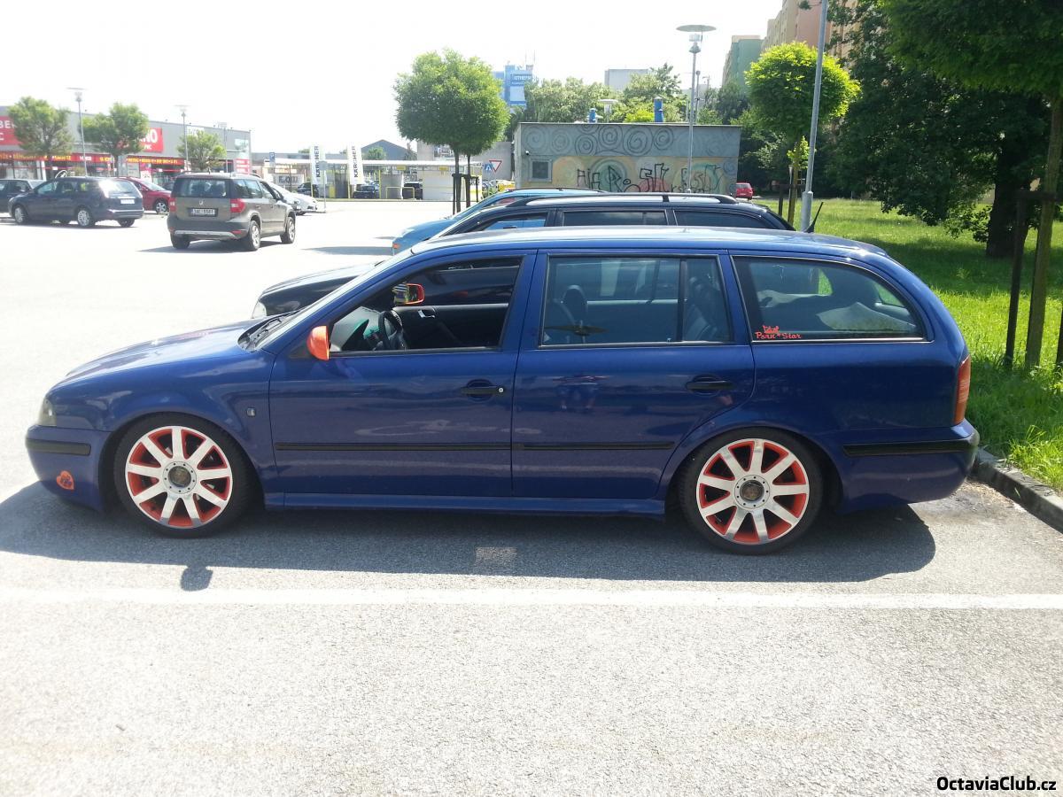

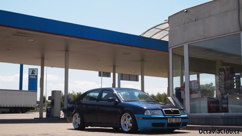

To je blbej rozměr na octavii ne 205/40? To bude vypadat hrozně malý, radši bych tam dal 225.
Na to DO, bud si kup na netu nějekej vystřelovák neoriginál s DO, připojíš ke stávajícímu,necháš vyfrézovat planžetu a přehodíš imobilizer nebo bys musel na origo vystřelovák od škodovky předělat komplet všechno, zámky,komfortní jednotku.(jelikož máš předfacelift)
Ta řadička by měla pasovat, akorát ta kůže pokud ju máš s tím rámečkem ze supa, tak oktávka má jinej rámeček, jedině upravit do rámečku z oktávky a je to.
Ano jsou dost nízký a použivají se jen na menší auta, fábia apod....na octě to je na prd
Zde máš foto na sériovém podvozku
Zde máš foto když jsem to stočil co to tenkrát šlo a stejně zůstali mezery....jsou to takové fábiácké rozměry, tedy na menší auta
Zde s pneu 215/40
