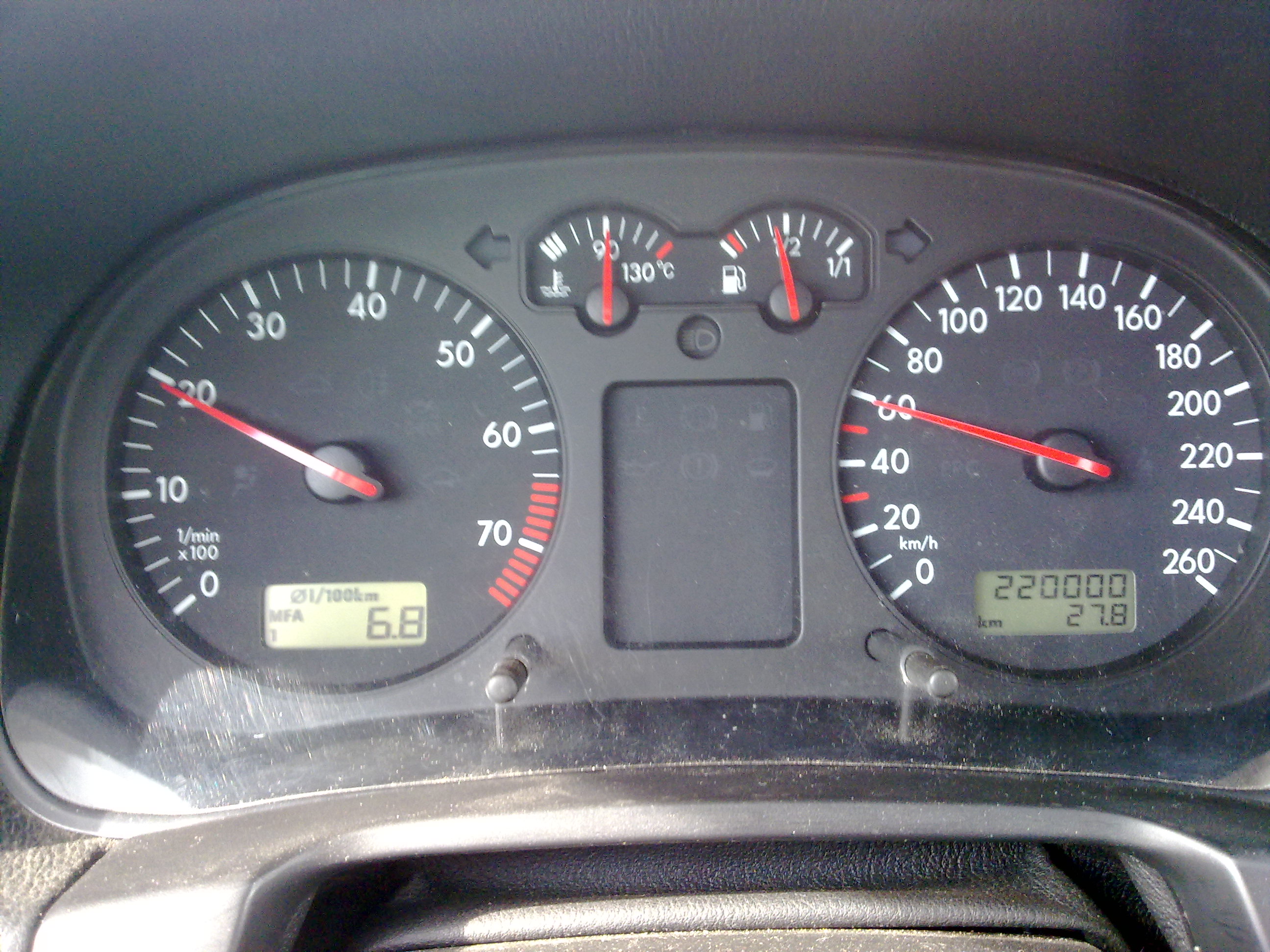

včera jsem olej zrovna dolejval. Po 5tkm jsem tam dal 1l oleje a je přesně na max. Po prečtení všech diskuzí jsem po pravdě čekal větší spotřebu oleje. Hodně lidí tvrdí skoro litr na 1tkm. Dokonce jsem i spočítal spotřebu. Auto jsem kupoval když mělo najeto 205001km (olej měněn v 205tkm - olej na středu risky),dnes má 209929km. Spotřeba je 7,70 l/100km a to s tim nejezdim nijak usporně.

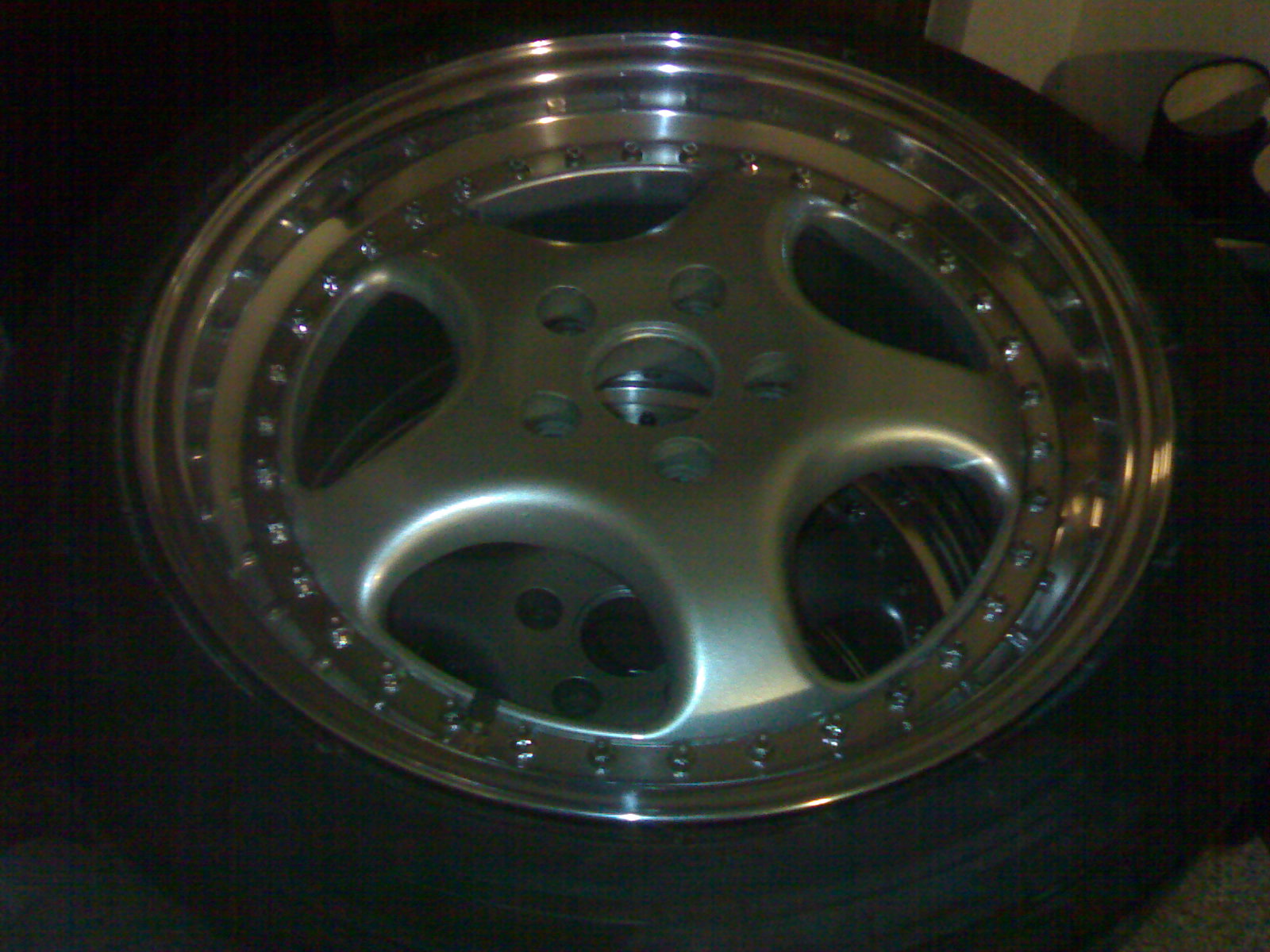

Kola jsem kupoval na VW Clubu stejně jako auto :D Skoro bych řekl že je to stejný typ jako má Kláca. označení je ZW1 Cup. Předek je 8x17 a zadek 8,5x17 :D

Kola jsem kupoval na VW Clubu stejně jako auto :) Skoro bych řekl že je to stejný typ jako má Kláca. označení je ZW1 Cup. Předek je 8x17 a zadek 8,5x17 :)

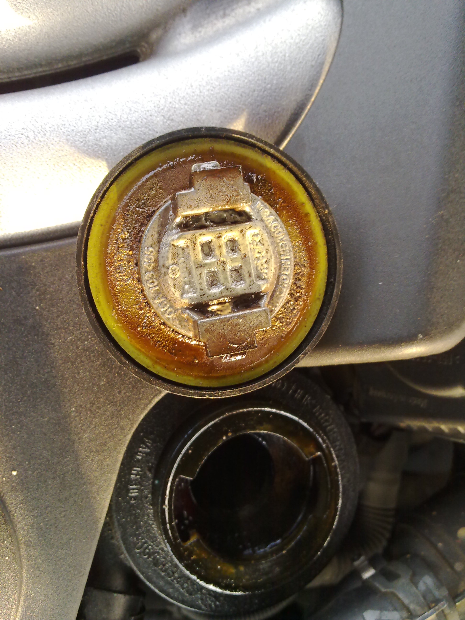

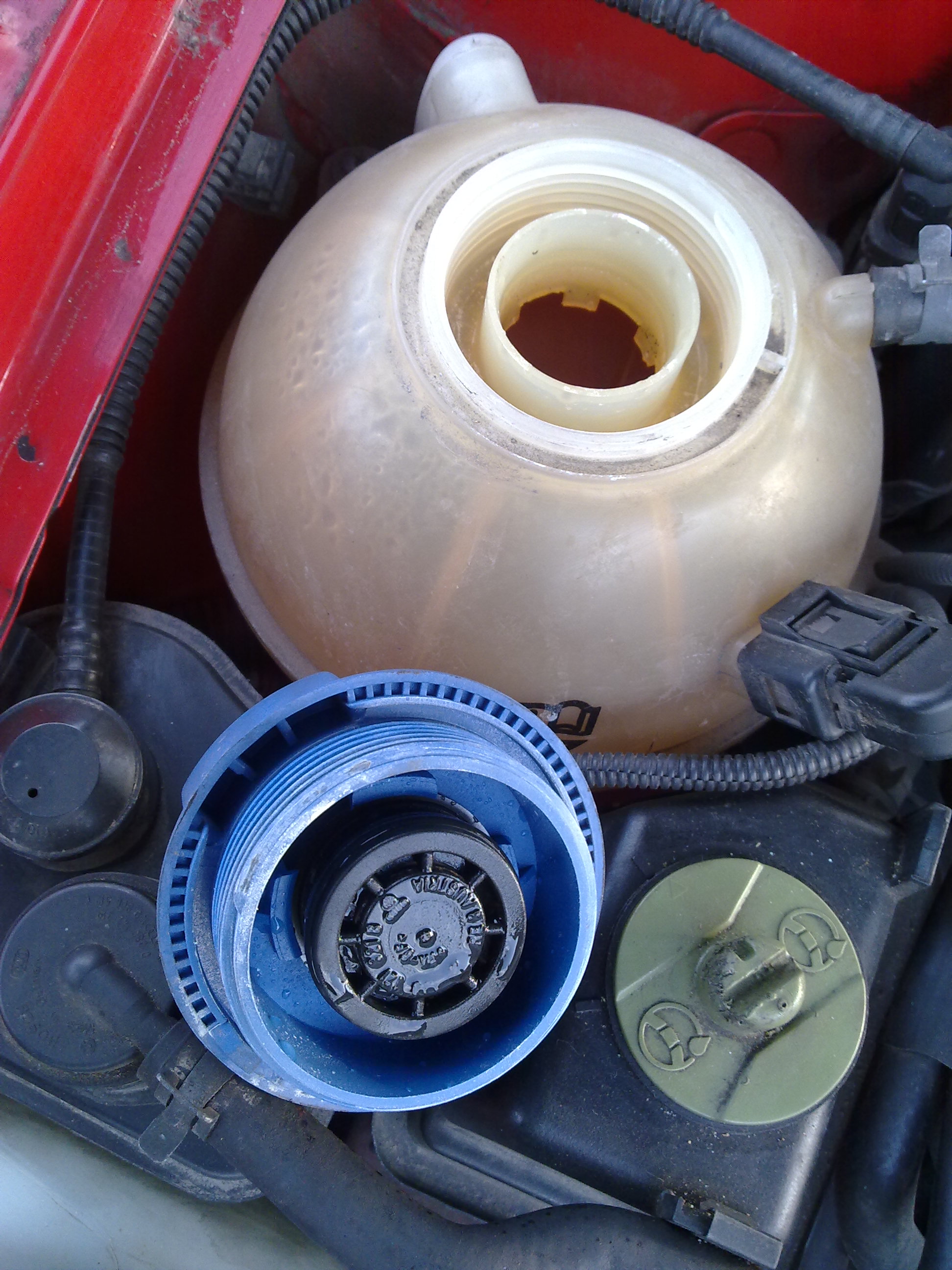

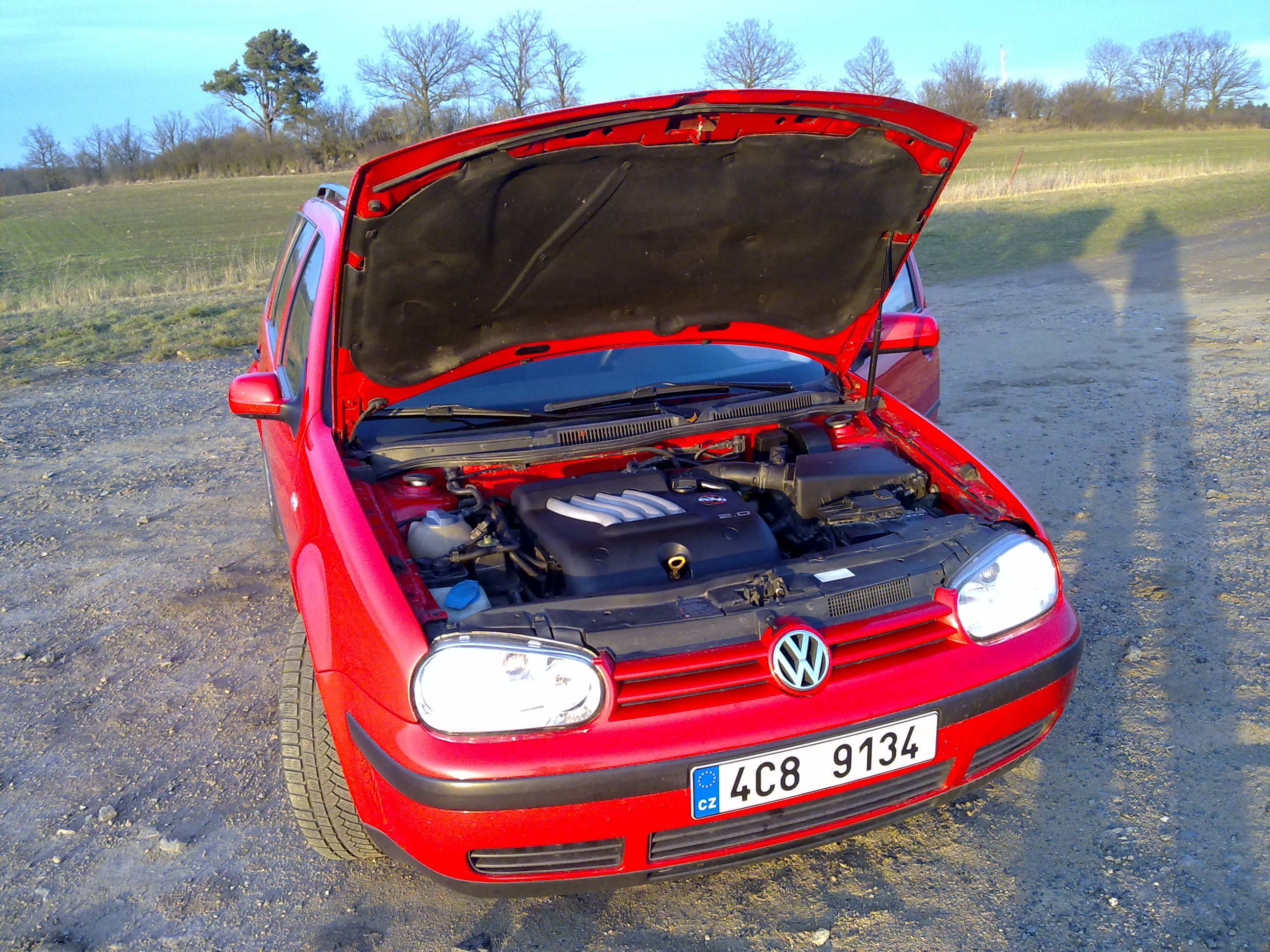

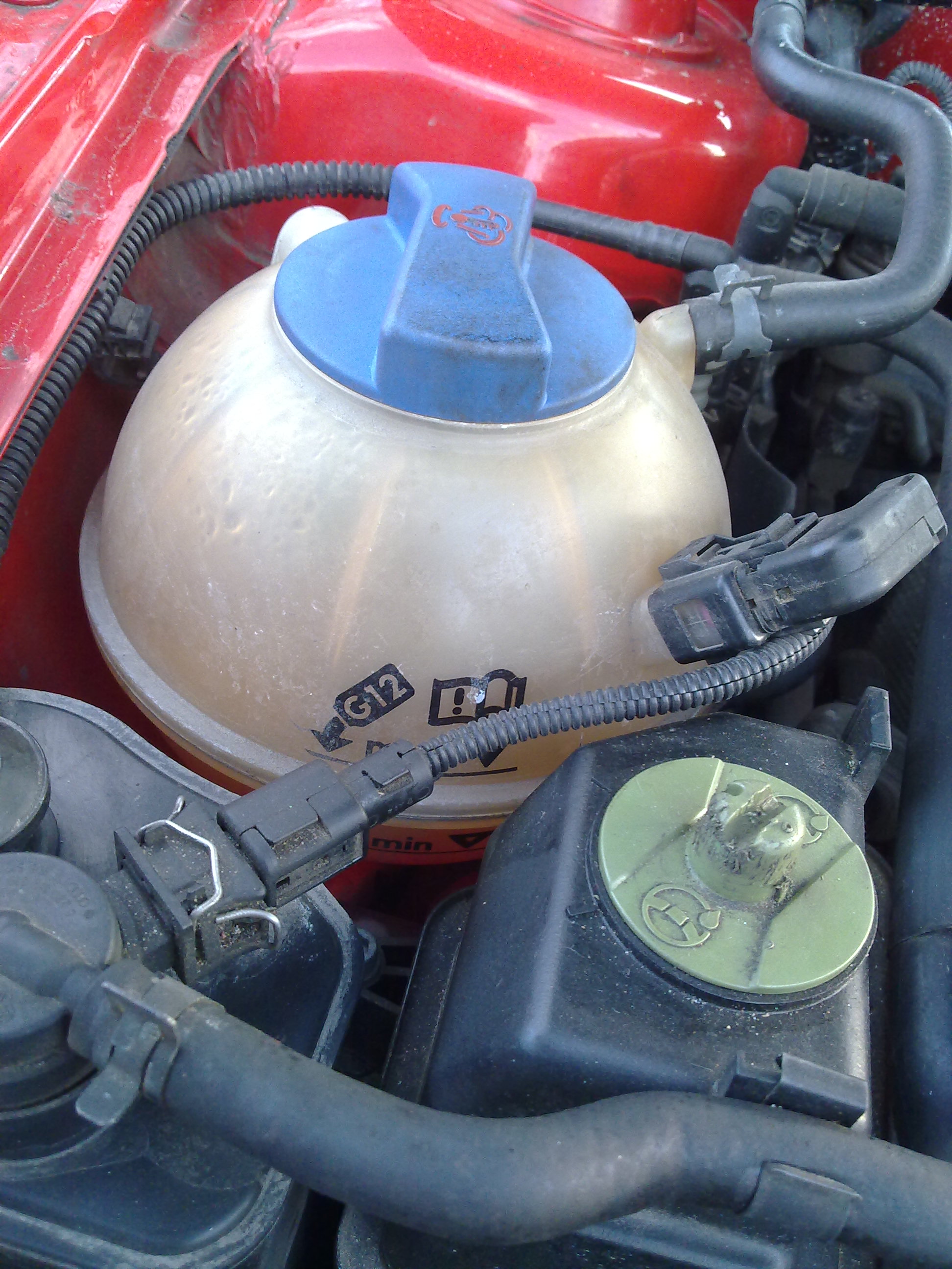

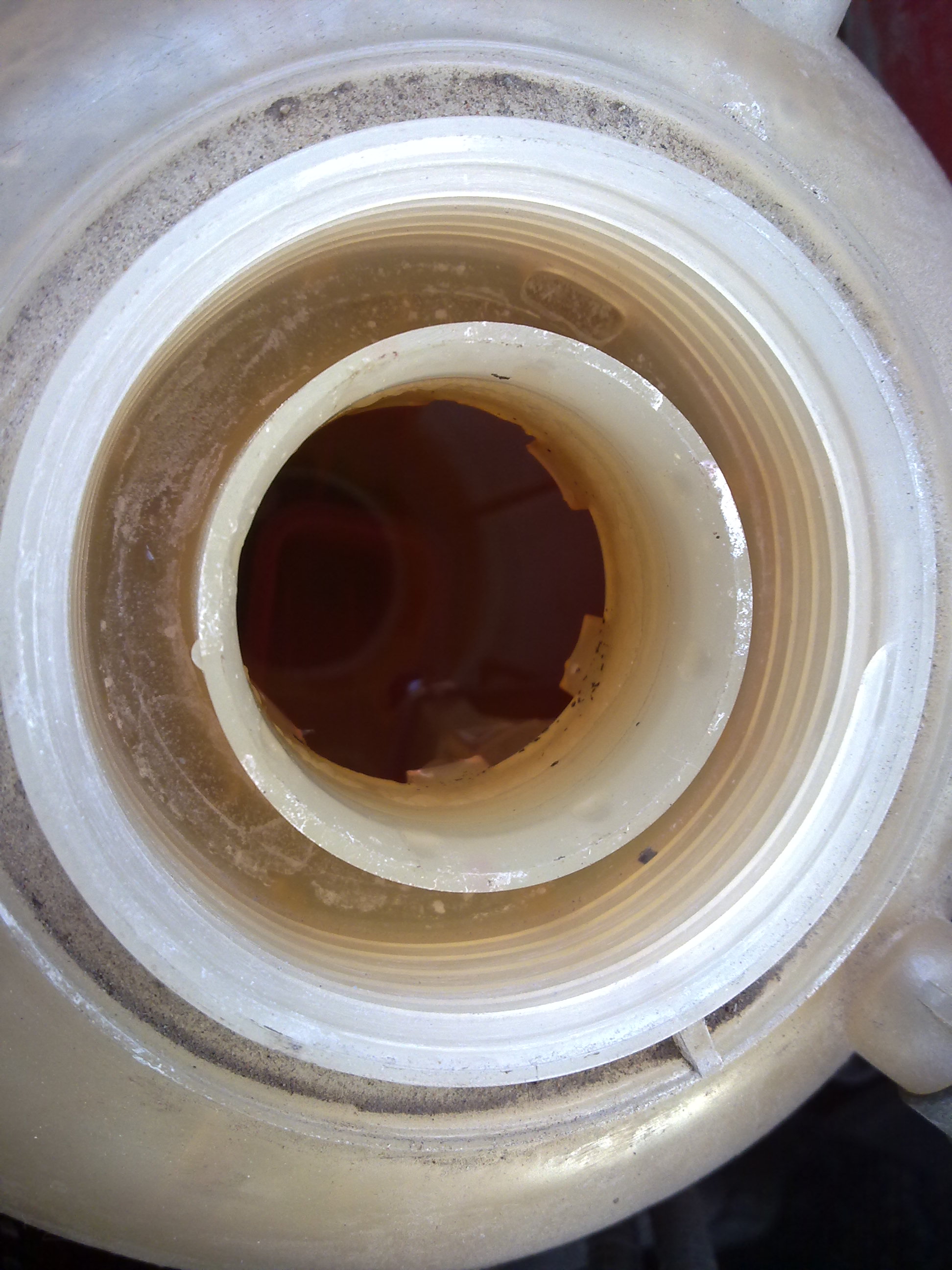

možná že je částečná příčina spotřeby špatné těsnění pod hlavou. Díval jsem se na víčo od oleje a je tam trocha emulze. Kolik cca vyjde materiál + výměna? :)
to není tesnění pod hlavou ... olej se strácí přes ventily a pístní kroužky .... ta emulze je normální jev .. vetšinou studené starty a krátké zdálenosti ..

Zaskočila mě právě ta emulze. Objevila se tam tento víkend, tak jsem myslel že jde voda do oleje.
se pozná ve vyrovnávací bance ... ta do ,které se dolívá kapalina .. koukni jak vypadá ...

Kola jsem kupoval na VW Clubu stejně jako auto :smich: Skoro bych řekl že je to stejný typ jako má Kláca. označení je ZW1 Cup. Předek je 8x17 a zadek 8,5x17 :smich:

stejnej je výrobce, typ je jinej :smich:

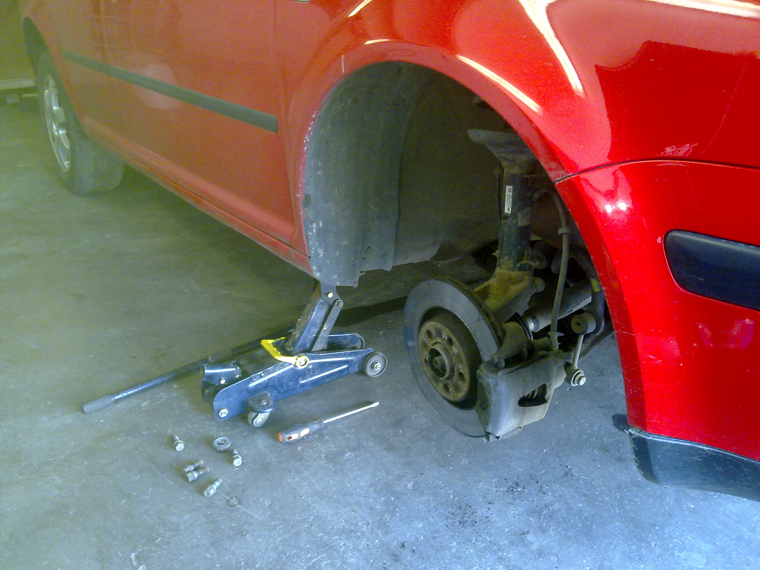

po delší době se můžu podělit o zkušenosti s Golfem. Po montáži LPG nastala změna v používíná auta, tak jsem upustil od montáže 17" kol (původně bylo v plánu dát na auto i stavitelný podvozek). Nyní je na autě pár nových věcí na přední nápravě a nové tlumiče Kayba, gometrie podvozku, původní elektrony dostaly po konzultaci s místní dopravní policíí a přeměření stávajících pneu se vzorkem 0,9 - 1,8mm :palec: nové obutí Pirelli P7 Cinturato 205/55R16. Konečně jsem také od koupi auta a výměny zadních drzd dotáhl ruční brzdu :)

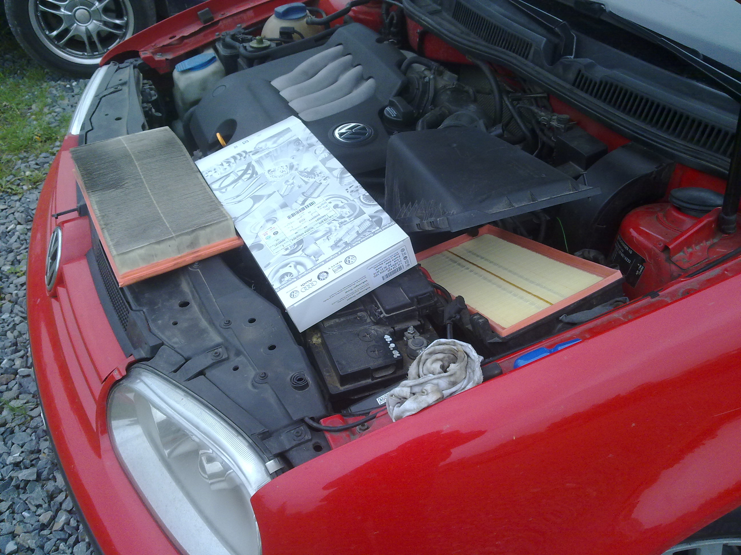

Na LPG mam najeto něco přes 8tkm. Zatím nejnižší spotřeby při opravdu klidné jízdě jsem dosáhl 7,5l normální spotřeba pří svižném tempu se motá kolem 9 litrů LPG. Servis LPG zařízení zatím nebyl potřeba žádný, jen po cca za 12tkm se mam dostavit na výměnu filtru. Auto jede stále stejně dobře, jako jezdilo na benzín (teda musel jsem vyměnit vzduchový filtr - nějak to auto postupně přestávalo táhnout. S novým filtrem jede zase jako ďas) :D Dnešním dnem má najeto téměř 220tkm ;)
