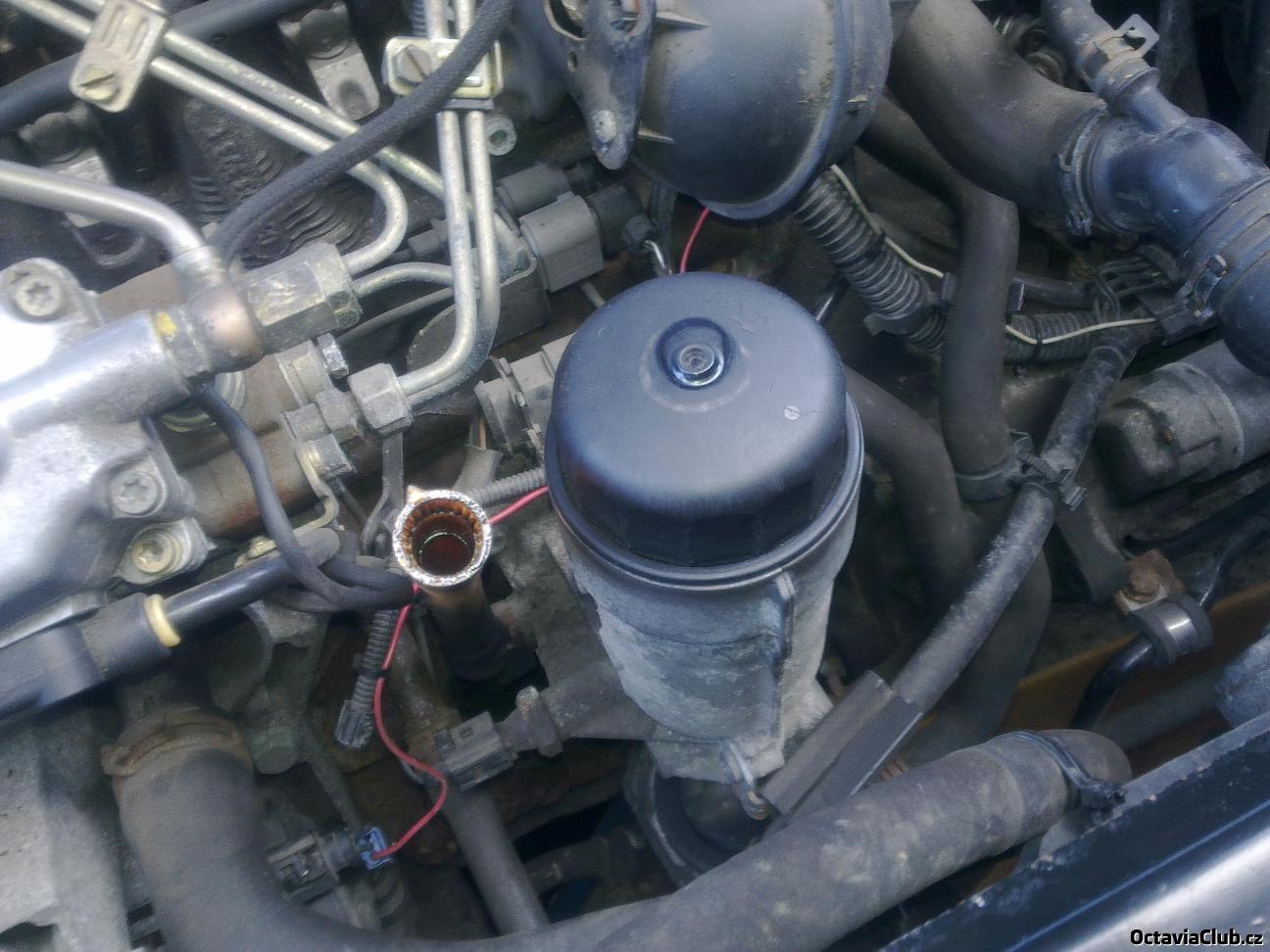

pavel71 Odesláno Listopad 26, 2013 Sdílet Odesláno Listopad 26, 2013 já minulej výkend řešil cukající tdi a stačilo vyčistit konektor toho řídícího vstřiku 0 Citovat Odkaz ke komentáři
tomasmrazek Odesláno Listopad 26, 2013 Autor Sdílet Odesláno Listopad 26, 2013 A prosim nebyla by fotka konektoru nebo kde ho najit...moc dik 0 Citovat Odkaz ke komentáři
pavel71 Odesláno Listopad 26, 2013 Sdílet Odesláno Listopad 26, 2013 (upraveno) foto nemám schodíš ten krycí plast a pudeš po kabelu je to chycený kousek pod vstřikama tak sem našel myslim že ten blíž k motoru Upraveno Listopad 26, 2013 uživatelem pavel71 0 Citovat Odkaz ke komentáři
