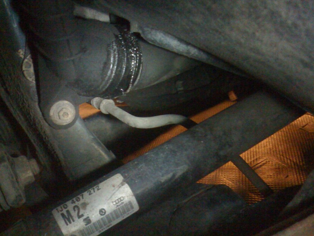

Tak jsem šel od EGR a vše ok, EGR čistý, koleno drží a není prasklé, ten plast taky ne atd ... až jsem došel k ic.
za INTERCOOLERem dole pod motorem k turbu je trubka chytnutá jen drátem a je to cele od oleje - jestli tam chčije olej tak vzduch by mohl taky - takže asi origo sponu a uvidím co se změní.
Nebo to praská ještě jinde ?
PS: ten drát jsem tam nedal já! fakt!

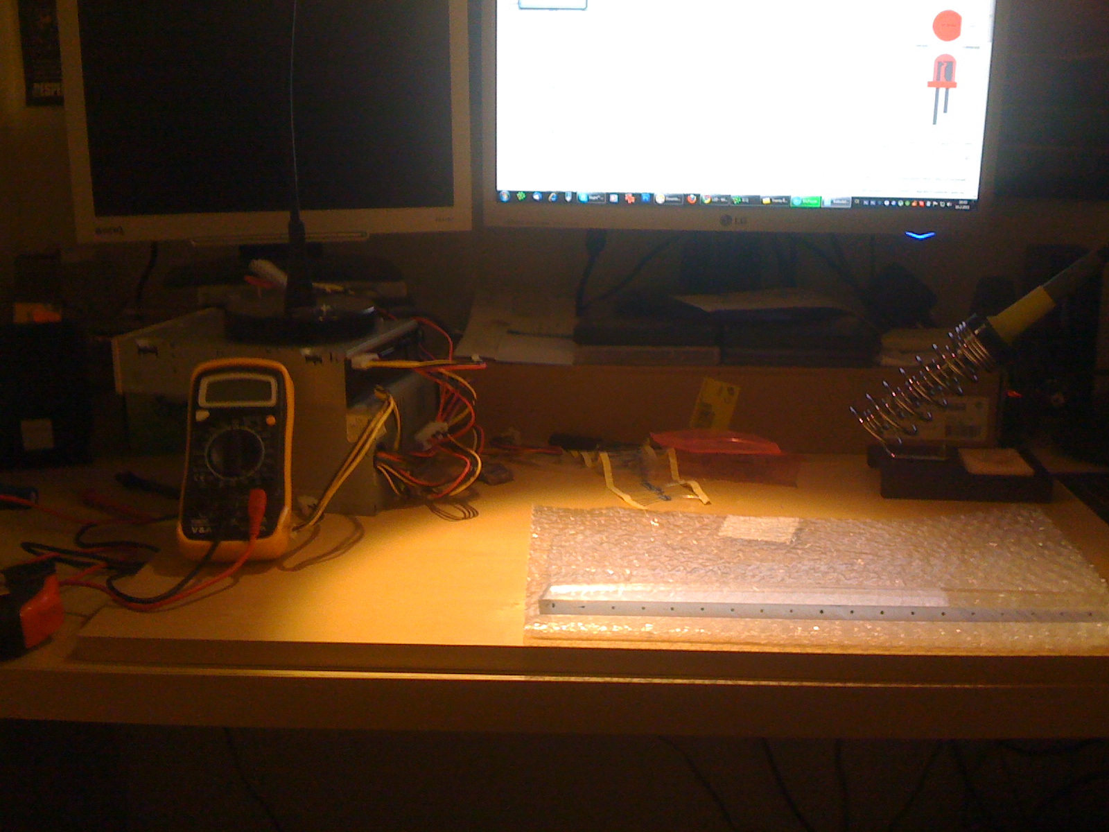

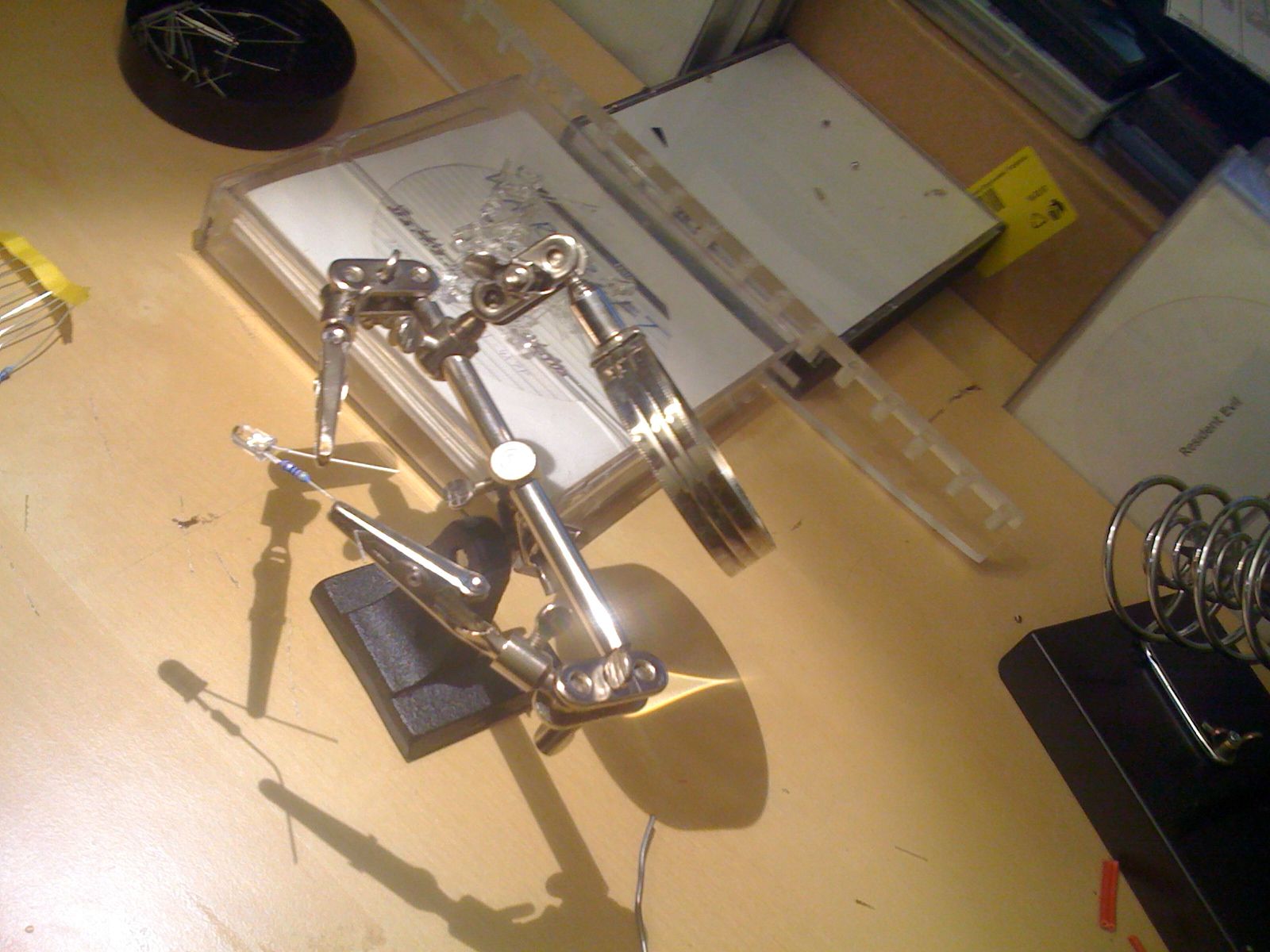

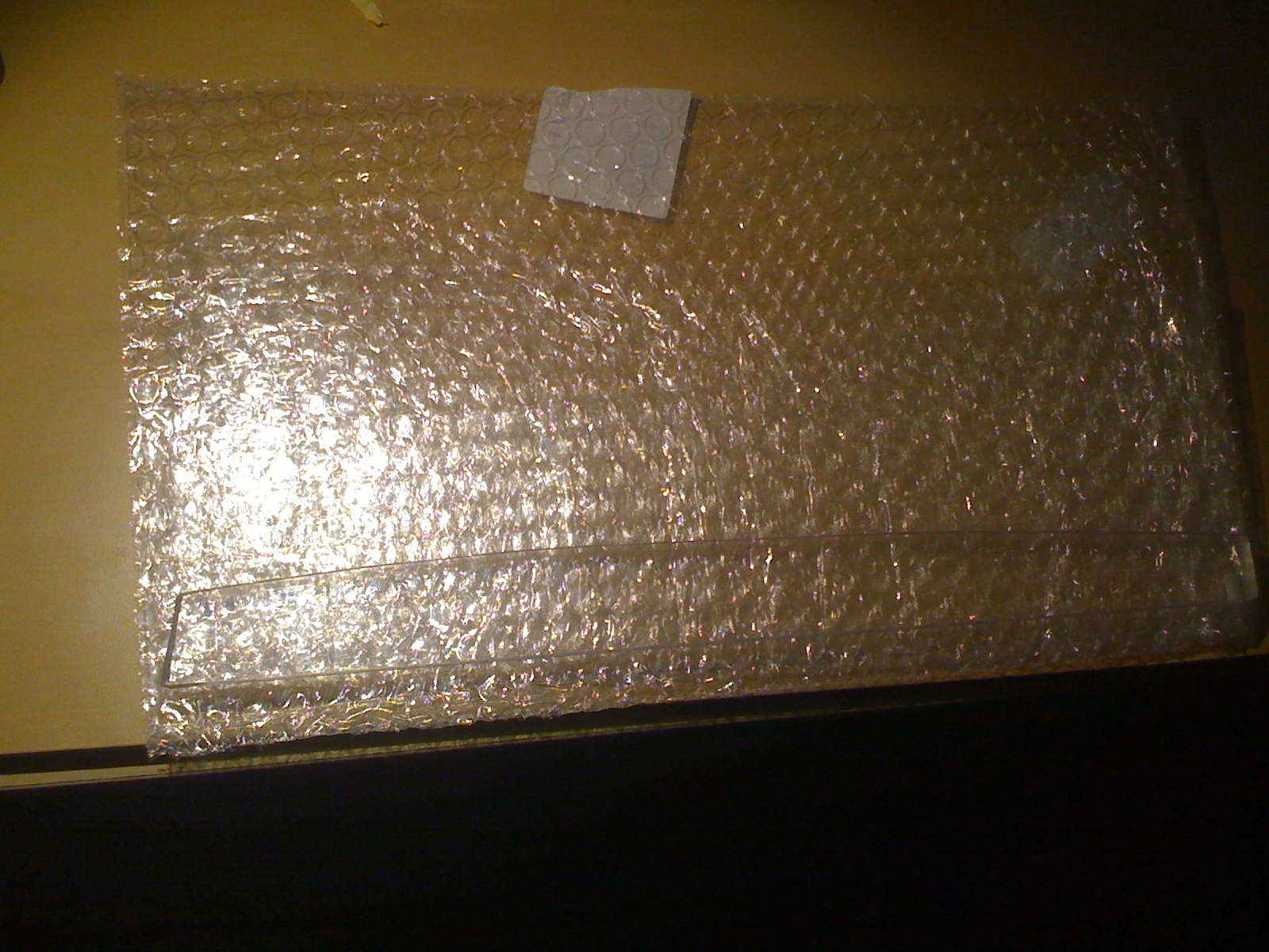

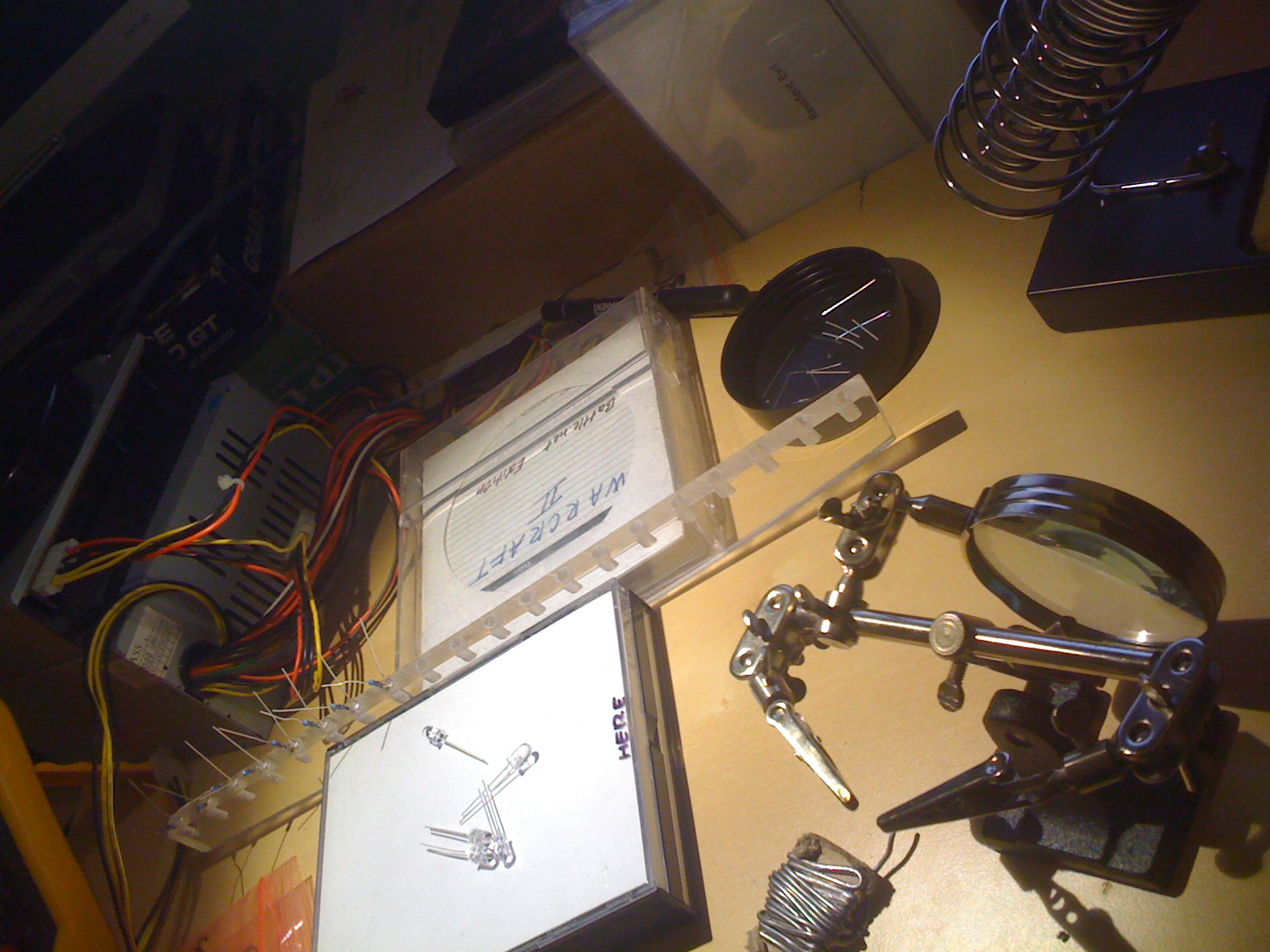

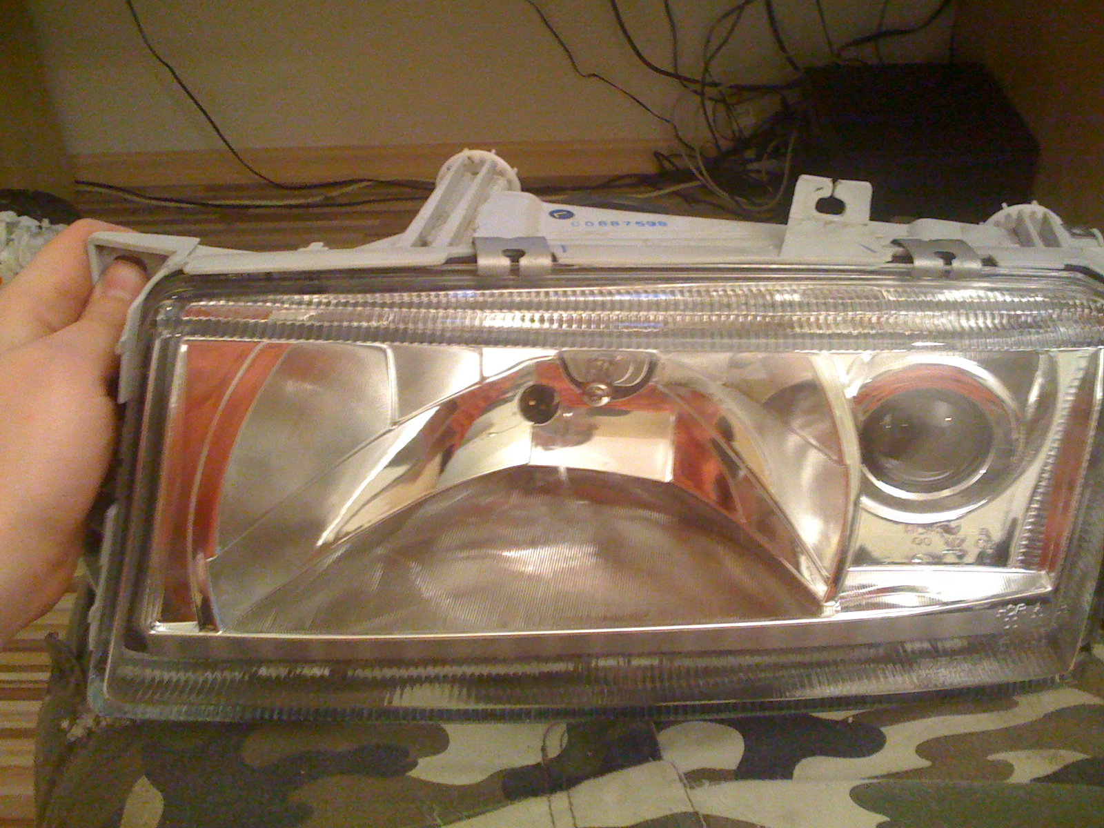

Bude to nějak takto :)

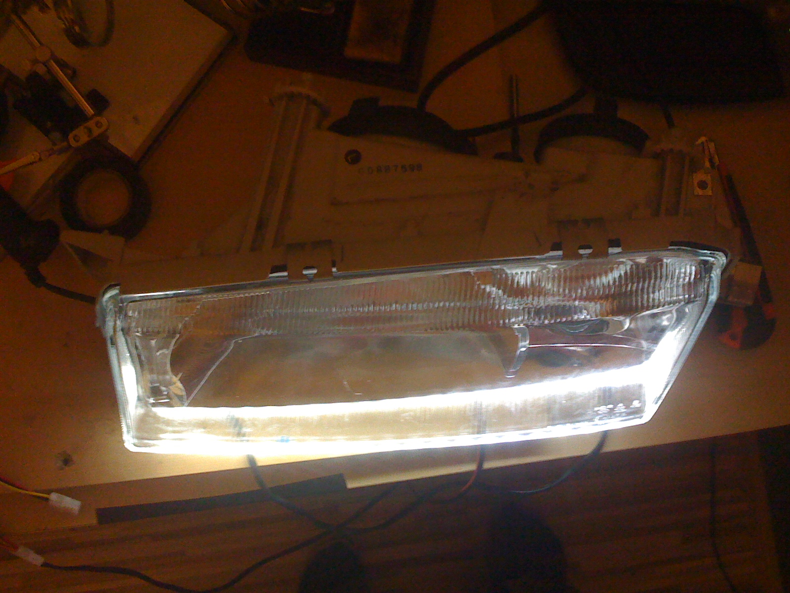

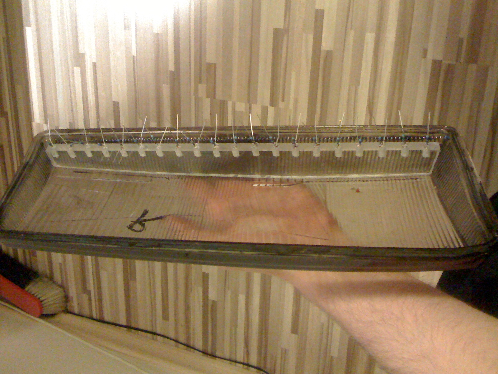

FOTKY JSOU s pomocí testovacího skla z starého světla - představuj si L&K světlo.

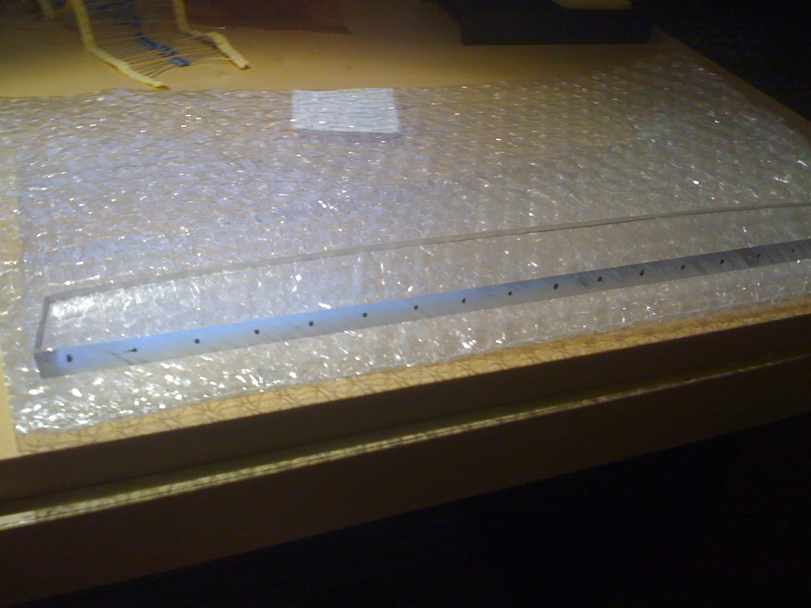

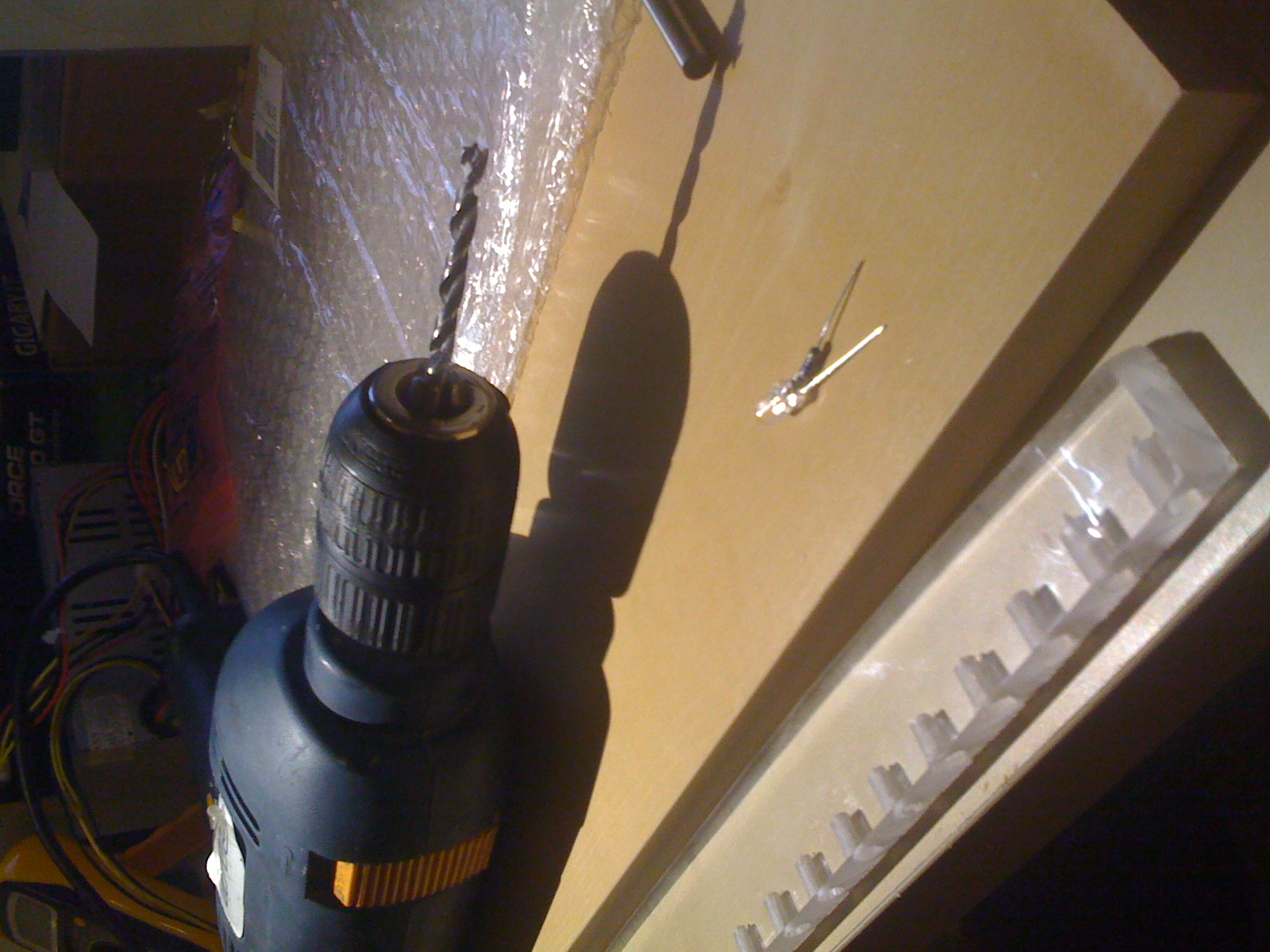

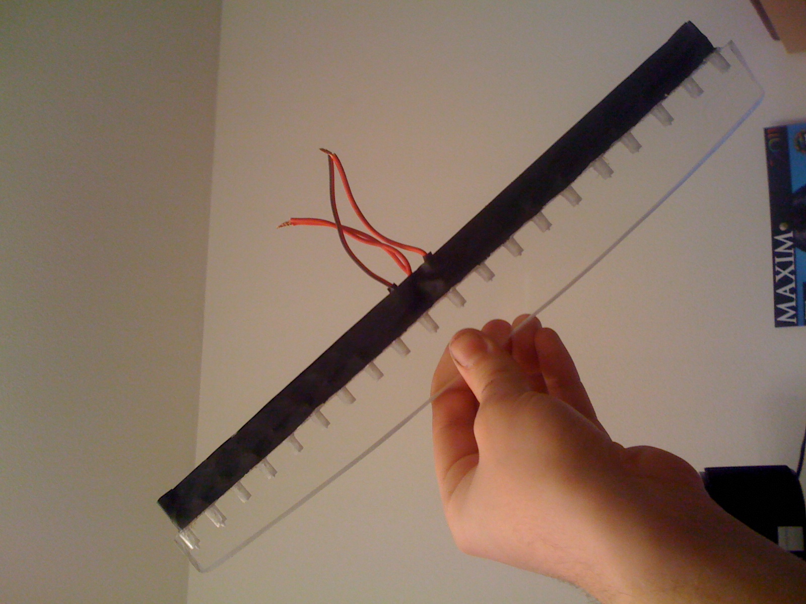

Všiml jsem si že předface tam má přesně takovéto místo, které je mimo clonu ale zároveň je clona v výšce cca 1cm tudíž se diody a veškerá kabeláž vleze pod clonu a povede za světlem. Tak mě napadlo tam prostě položit tohle :smich:

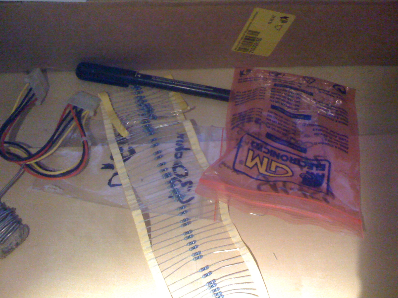

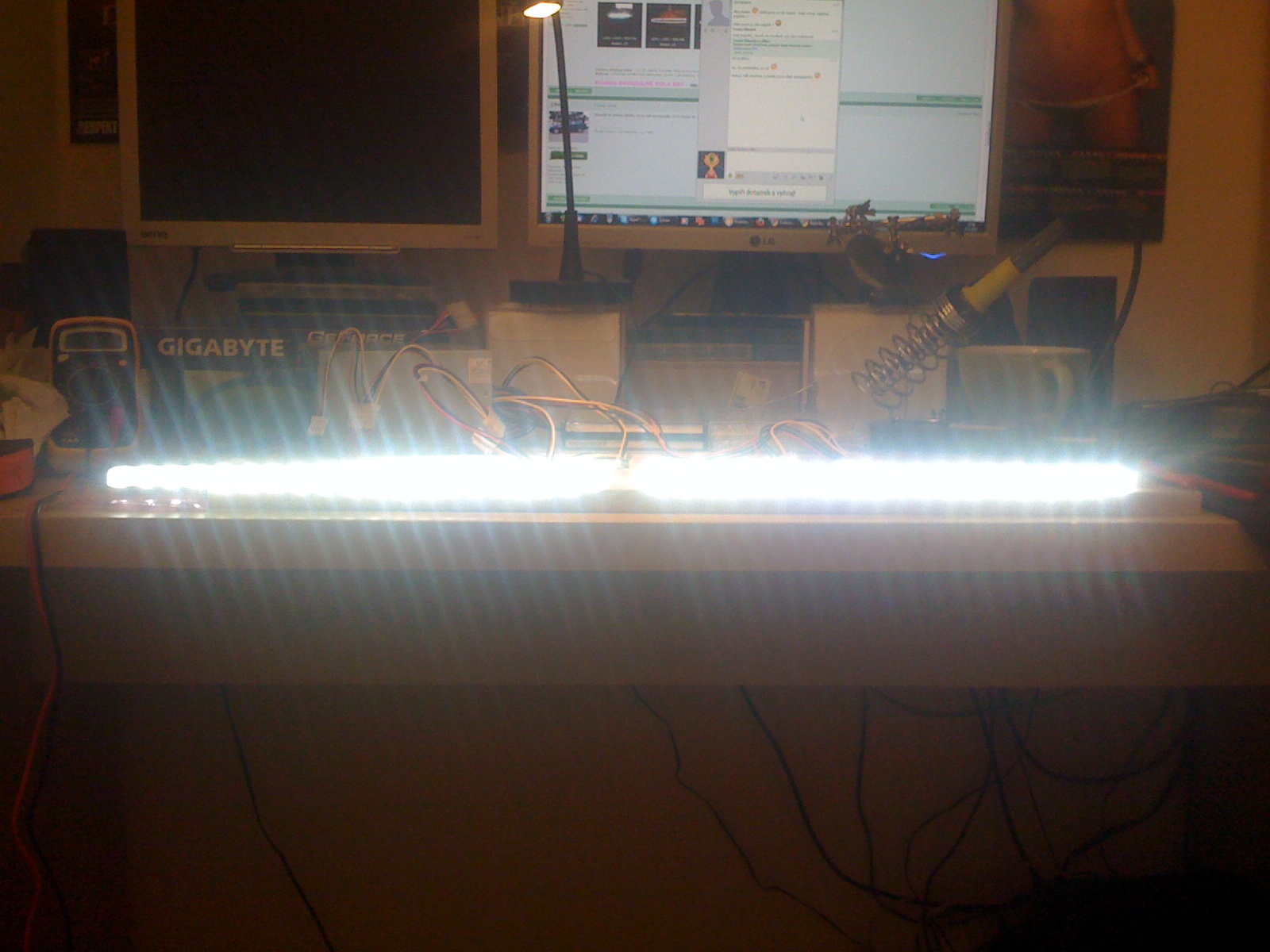

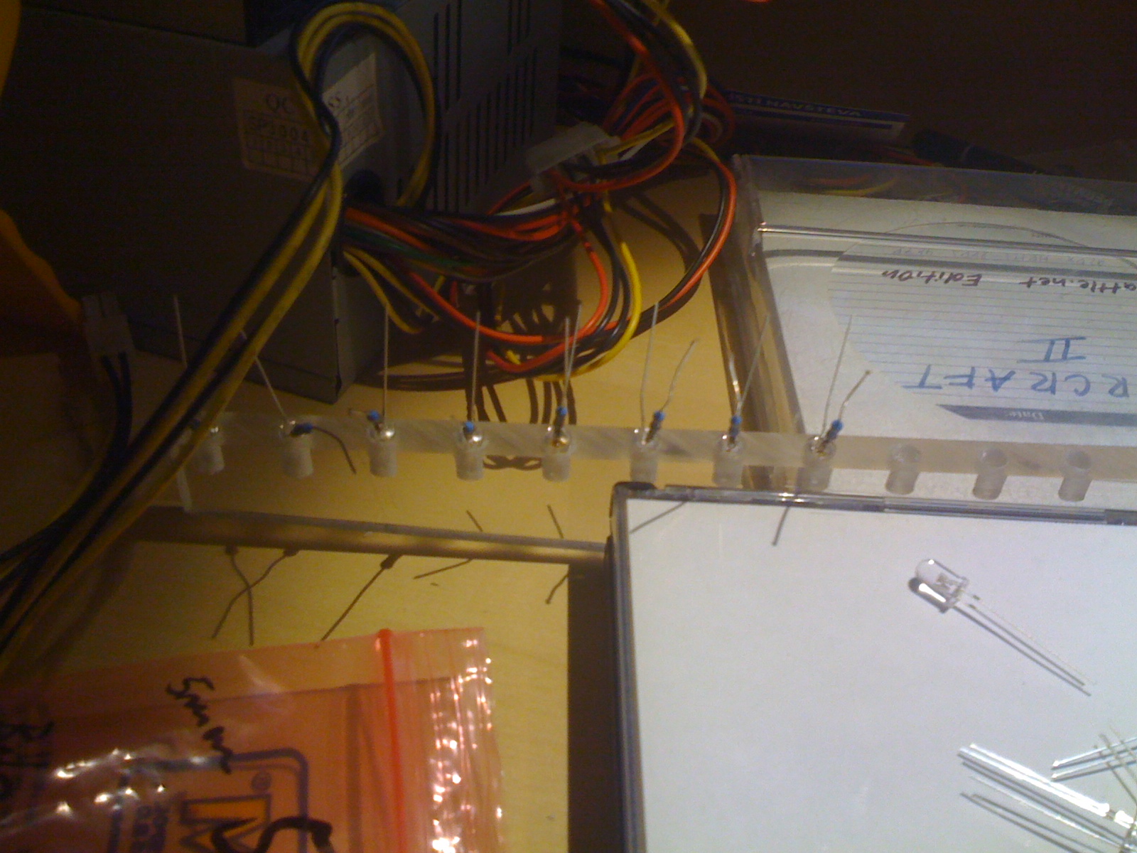

20x 5mm dioda, svítivost 8000.
Doufám, že jsem to stou svítivostí nepřehnal.

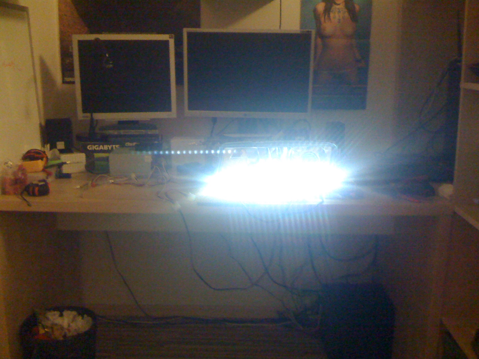

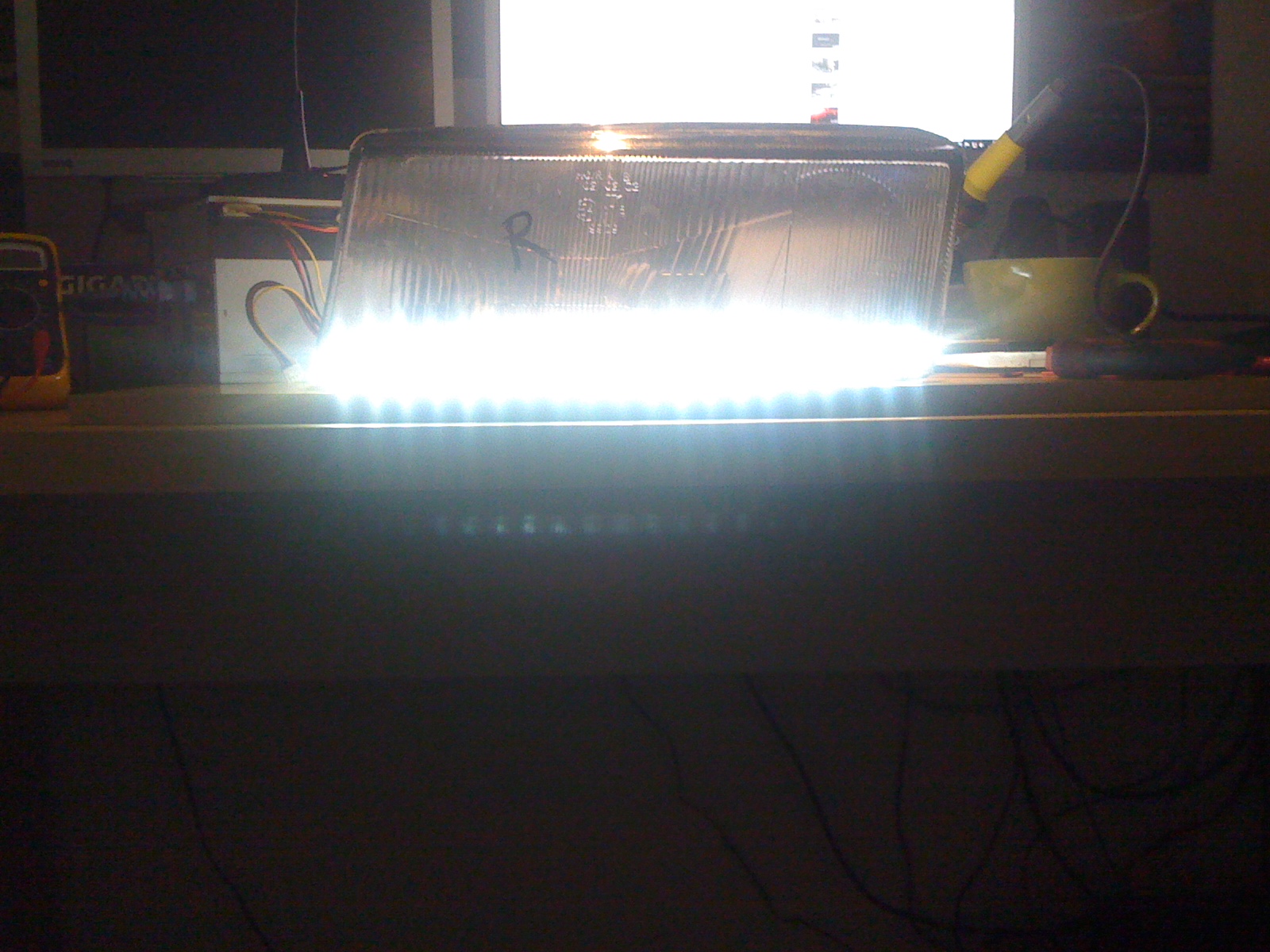

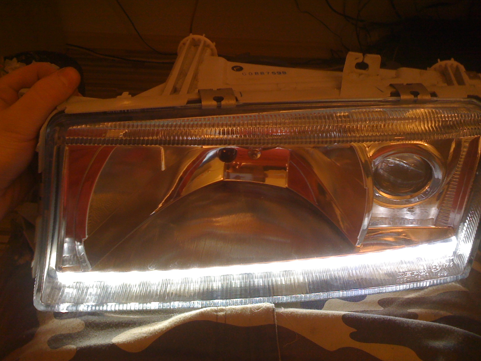

V světle:
Pohled z hora:
Za šera přímo :D Uvidíme jak to bude svítit ve tmě :D
Zapojovat budu pravděpodobně na kabel který je napájený vždy když je zastrčený klíček. Potáhnu jej od vypínače světel.
A ještě zhasnuté:

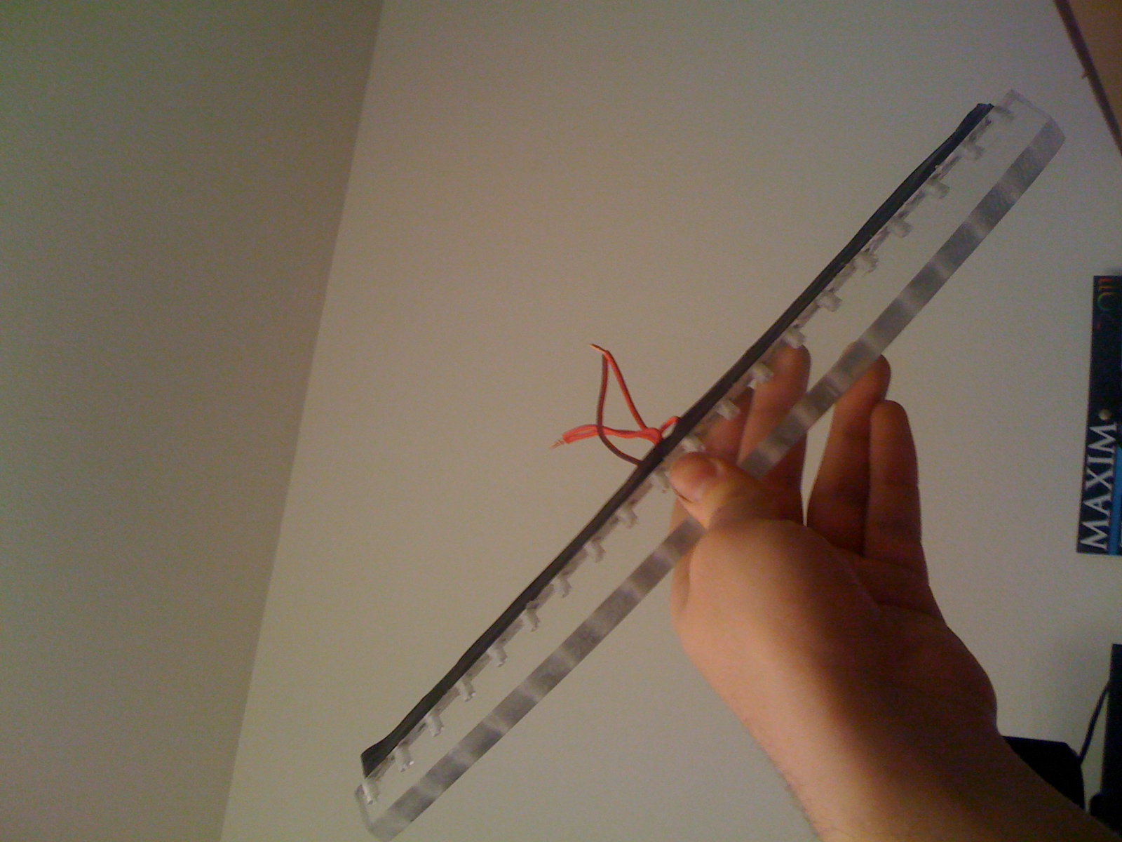

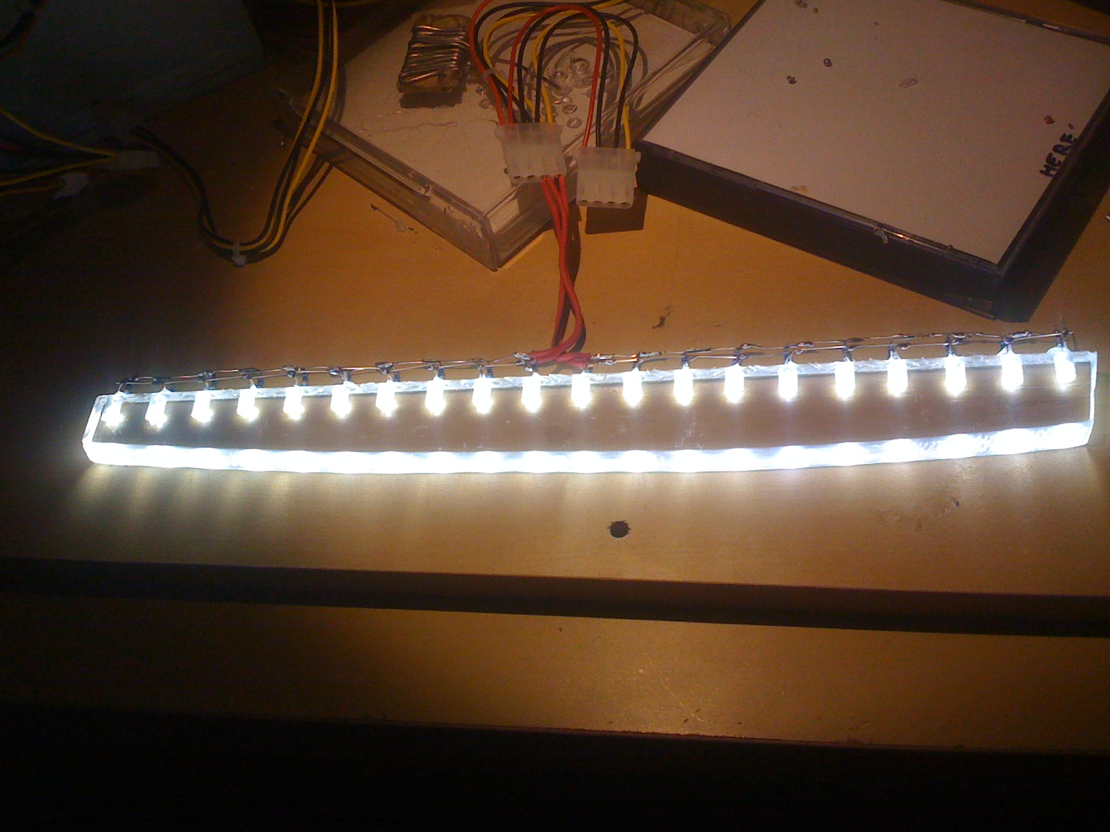

jajiN DÍKY :D chceš vyrobit jedny na míru ?

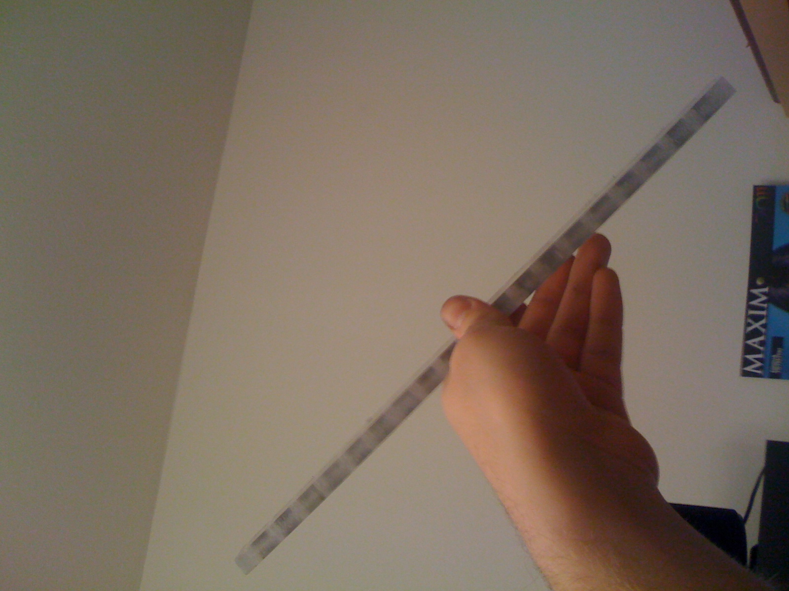

kubiik: ja tam nemám proužky, ty moc nesvití - Já to nasázel diodama - Bál jsem se, že to nebude moc svítit nebo že to neprosvítí to pexi, tak jsem dal rozteč diod 17mm. Já doufám že to ve výsledku udělá spíš pruh - než jen tečky (ikdyž tam jdou mírně vidět vždycky) ;)
A už mám pár nápadů jak to ještě vylepšit :D to je to nejhorší, když dělám něco poprvé tak to nikdy není dokonalé :smich:
