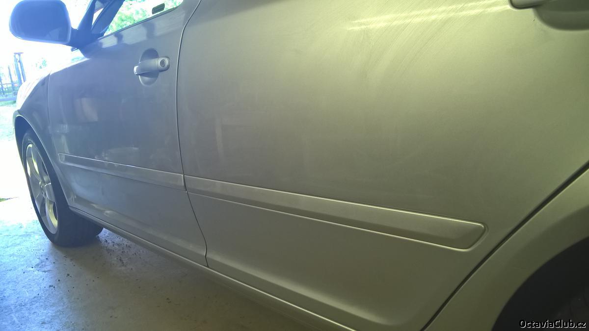

jedna rychlovka telefonem po "detailingu", cisteni prahu, spar a vseho moznyho :)
a nanesen 3M Professional wax :)
po vylesteni (fotka rovnou z fotaku, zadny upravy, zadny HDR) :)

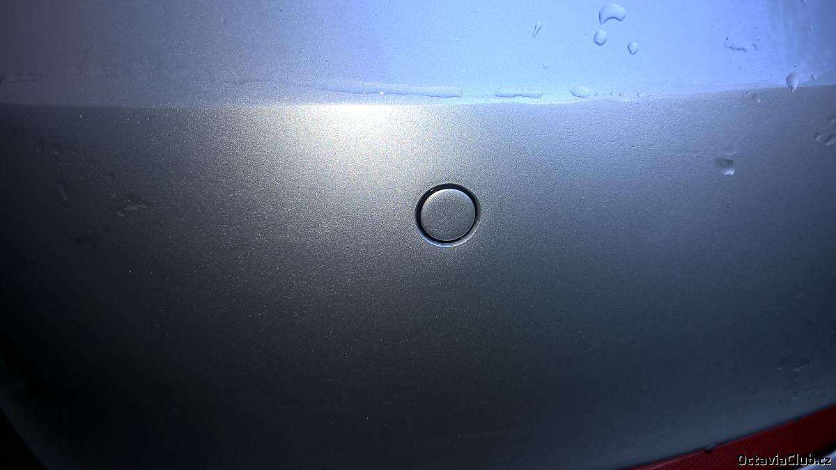

dneska jsem konecne opravil levy zadni parkovak. Vsechno v poho, akorat mi praskla prava sitka v kufru a trosku nervy jsem mel z plastovych nytu pod svetlama.

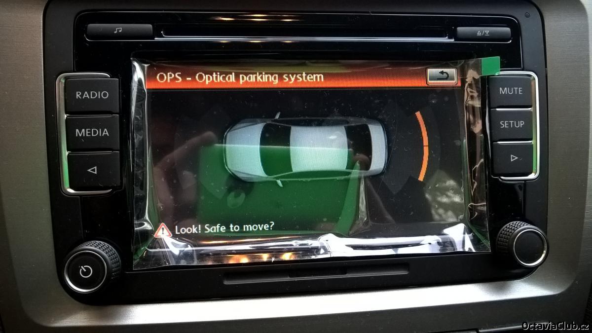

A na celnici mam od patka VW Bolero podporujici usb a kameru, tak snad prijde do utery. Kameru dokoupim a usb kabel uz mam a pujde to vedle AIRBAG OFF kontrolky :)
Pak mam jeste vyhlidnutej kompletni set destovyho senzoru.
Tak Bolero dneska prislo. Celni urad mi vypocital opravdu krasne DPH.. neco kolem 50%. No ale vse funguje a hlavne to umi USB a RVC, kabel uz mam zapojenej, sice zatim provizorne, ale pujde do zaslepky vedle AIRBAG OFF kontrolky. Dale bude nasledovat preledkovani na zeleno a flash firmwaru.

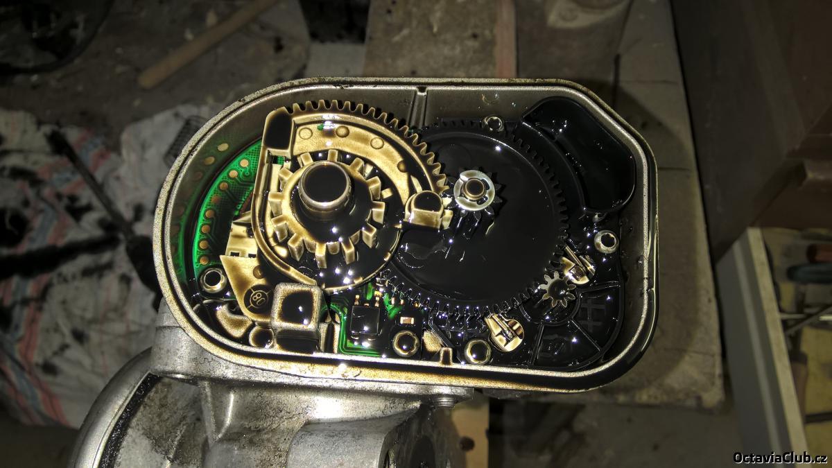

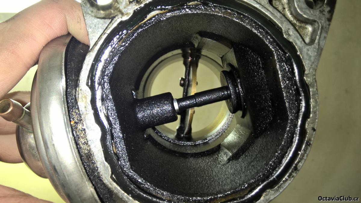

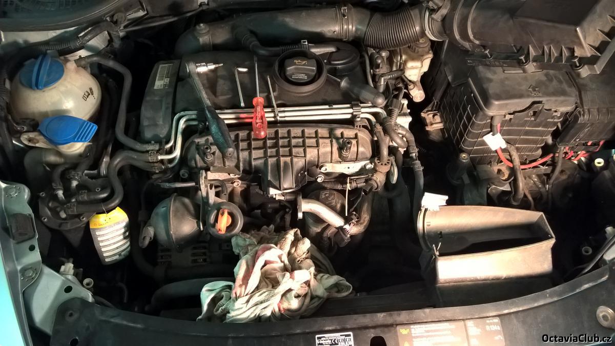

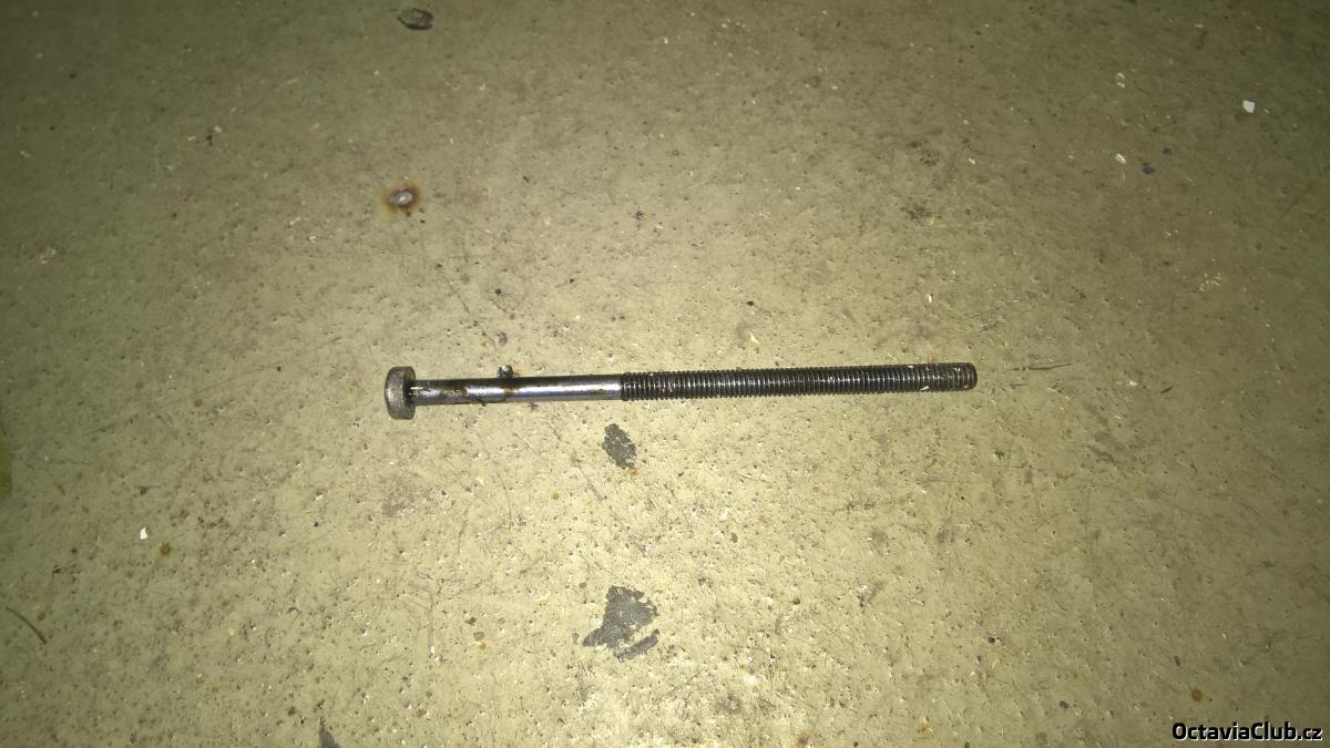

Jelikoz se mi nezavirala klapka, tak jsem se rozhodl se na ni podivat. No posledni tyden jako by to tusila a zacla fungovat.. ale stejne sla pod kudlu :D

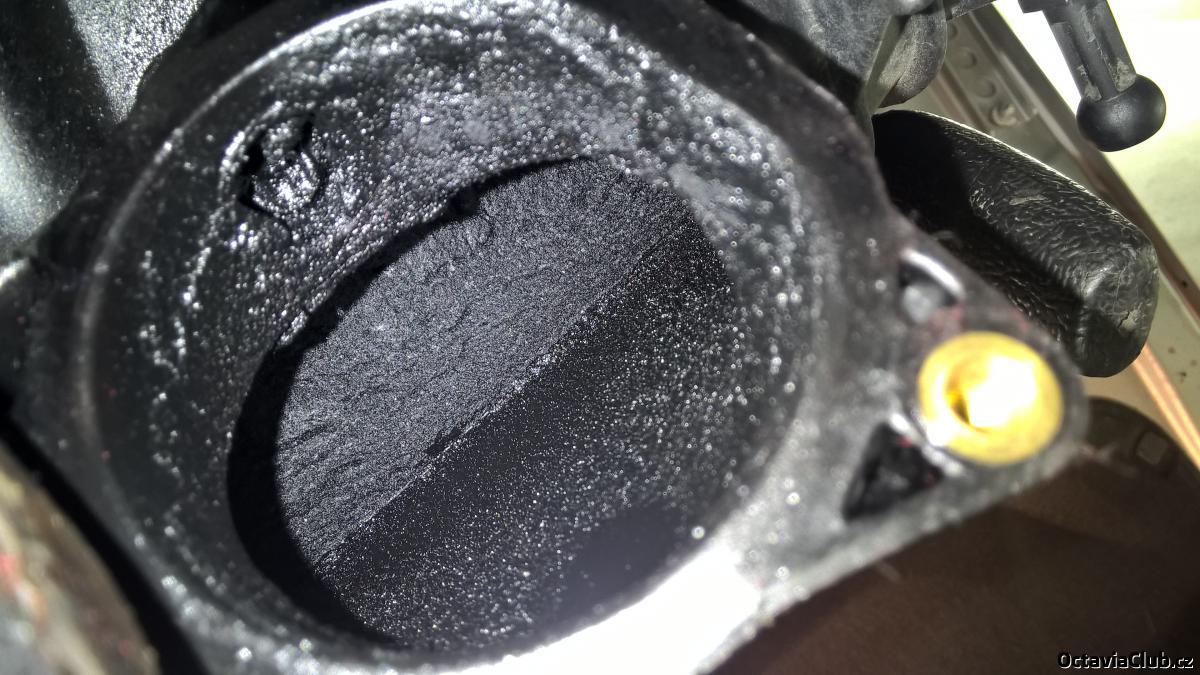

EGR SW off + zaslepka, po cca 35k km:
Tohle uz taky neco pamatuje:
Srouby cisty, az na spodni sroub od klapky/EGRu, teklo to opet festovne:

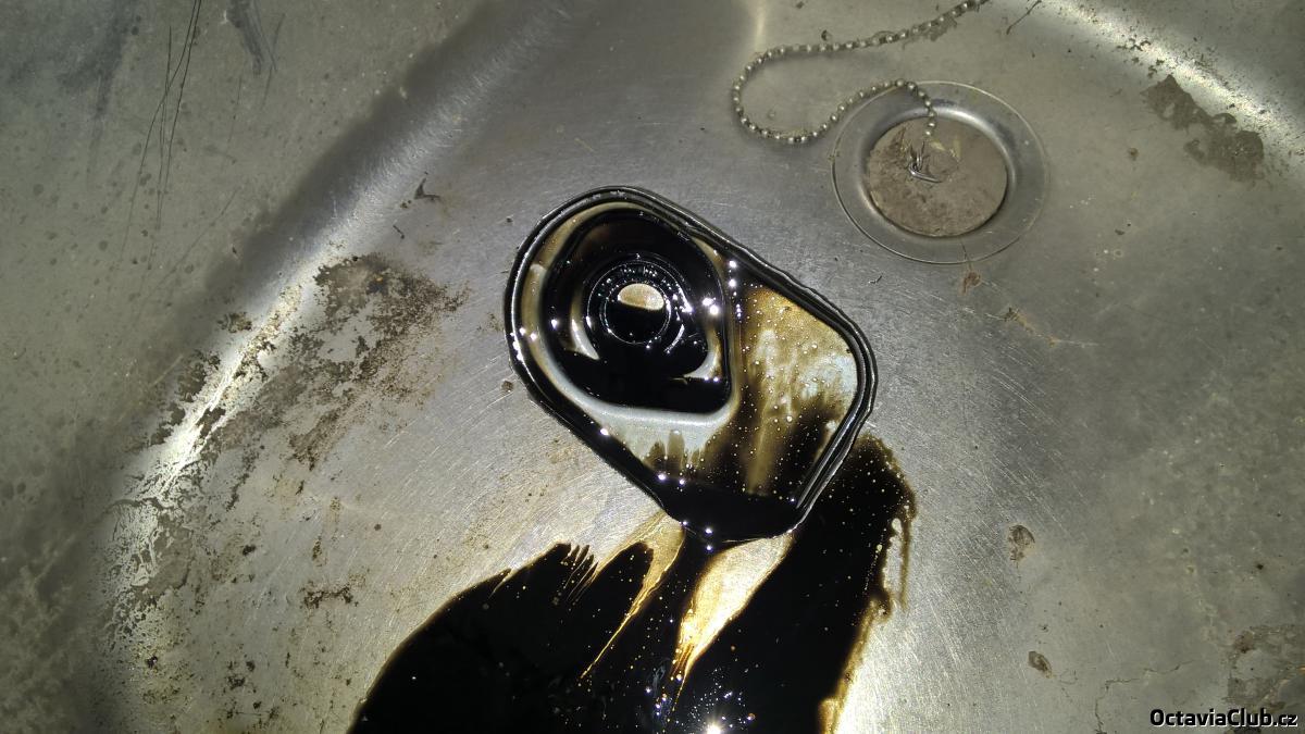

Dekl sel krasne dolu a uz pri pomalem rozevirani vytekl tak panak oleje, bylo to uplne plny:
hlavne, ze neni nic ulomenyho..
Klapka s EGRem jsou jeste rozebrany, ale uz cisty. Momentalne nechavam odkapavat a dosusit PCB.
Zitra bude jeste hafo prace a jestli zbyde cas, tak sundam trubku od zpetnyho vedeni. Akorat prekazi :)
Upraveno uživatelem Laurin Klement
No takze.. klapka to zrejme nevydychala a hazi uz rovnou KO stav, takze dostane jeste jednu, uz posledni sanci a pak pujde funglovka. Jinak se mi podarilo utrhnout sroub v napravnici, v servise vytahli zbytek sroubu (asi 1.5 cm), vymenili i ostatni srouby, vymenili taky brzdovku (po 2 letech) a taky cidlo vacky (G40), ktery zpusobovalo delsi teply starty a spotreba pomalu rostla a rostla.
Jen nevim, co mela znamenat poznamka "Eco Pro" na tretim liste od zakazkace pri predavani :blink: EGR trubka je cela venku a z obou stran jsou zaslepky a hrdlo na AdBlue jsem nenasel :lol:
