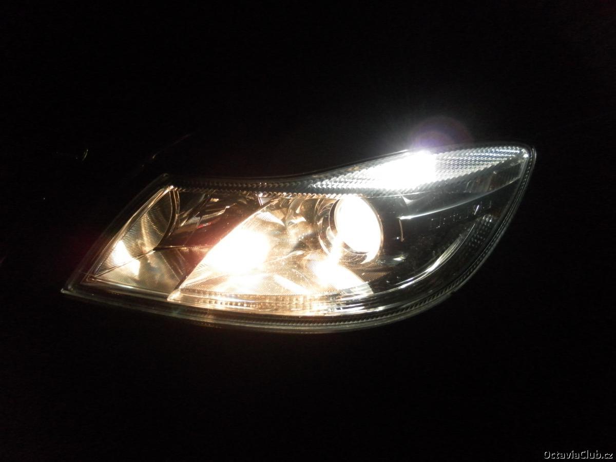

mas nejaky ledky, ktery nehazej chybu? :)
Tieto mi chybu vobec nevyhadzovali: http://www.ebay.com/itm/1pc-Cree-15W-T10-W5W-Bright-Car-CANBUS-Error-Free-Interior-LED-Light-Lamp-Bulb-/301431897935 ...mam ich vyse roka a zatial svietia...klop, klop, klop :)
Dalsie alternativy:
http://www.ebay.com/itm/Cree-15W-T10-W5W-White-CANBUS-OBC-No-Error-Free-Interior-Car-LED-Light-Bulb-Lamp-/321644698896 - tieto ma marek6718, neviem ci mu chadzu chybu
http://www.ebay.com/itm/White-CANBUS-OBC-No-Error-Free-Interior-Car-LED-Light-Bulb-Lamp-Cree-15W-T10-W5W-/281472949633 - tieto ma MaroCZ, tak by mohol skusit, ci hadzu chybu

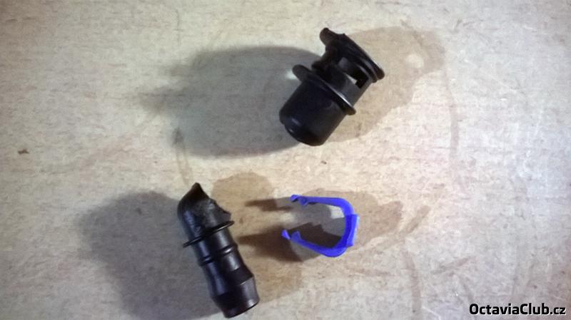

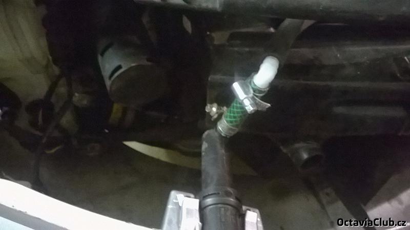

Dnes doslo na opravu po "nehode", nefungoval ostrik xenu, coz by mi ani tak nevadilo, ale spotreba nemrznoucky byla asi tak dvacetinasobna, navic se vesly jen 3l, protoze zbytek uplaval .. ulomilo se koleno k ostriku na prave strane.
Oprava byla sverazna, ale ucelna, nikde nic uz netece, nekape a strikam :D
Kdyz jsem to mel rozebrany, tak jsem si nemohl vsimnout odflakle prace autorizaku, necekane. Nekde ve 120k km se opravovala PP po mensim celnim tukanci. Naraznik prelakovan, ostrik prejisten, ale vzpera do kteryho se sroubuje naraznik je puvodni. Takze je lehce zdeformovana a narezla v dusledku odlouple barvy.
A tyhle nyty zespod narazniku taky vymyslel tydyt - pri montazi noveho narazniku tam pujdou samorezy, tohle uz tahat nikdy nechci :rolleyes:

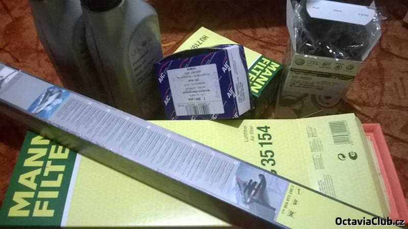

nejaka ta kondicni udrzba :)
prevodovy olej, mot. olej (lehkobezny Q8 Formula Excel 5W40), vzduch. filtr, paliv. filtr, sterace, senzor vacky
vzduchovej filtr zn. Mann je o neco vetsi nez ten puvodni, coz me potesilo. Zitra se budou menit oleje a pro jistotu prozvanet kabely kvuli tomu senzoru, protoze se kvuli senzoru musi shodit rozvody (docela draha sranda), tak jestli neni problem nekde v kabelech.

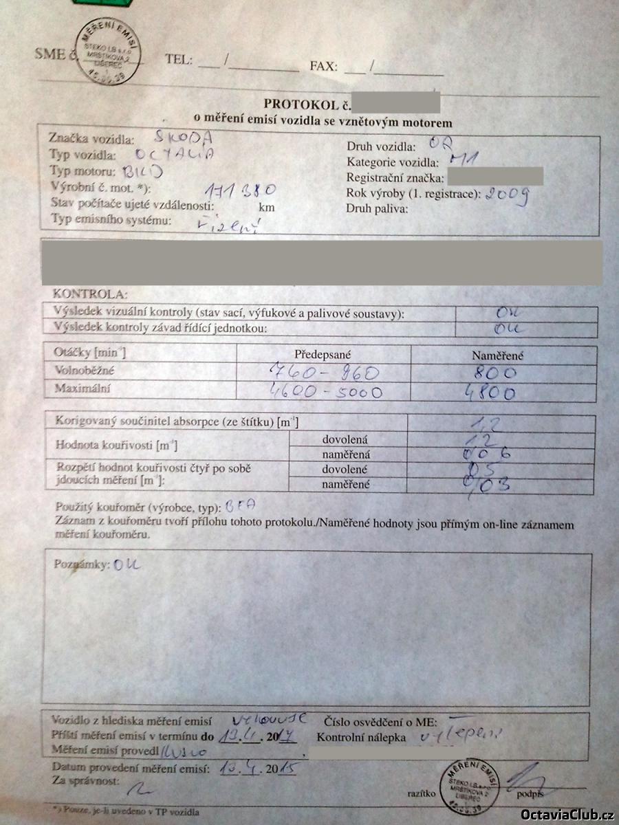

uspesne absolvovana regulerni STK. Auto bylo v kazdodennim stavu, tedy i s upravenou RJ od bitmapa a vypnutym EGRem.
emise:
TK:
akorat mel trochu problem s tou rozbihavosti, ale ten jejich "merak" je hodne vtipna zalezitost a spis se hodi na drzeni rybarskyho prutu, nez na mereni. Kazdopadne 2 tydny zpet jsem byl na geometrii..
Upraveno uživatelem Laurin Klement
Není důvod, aby to neprošlo. Největší změny jsou v oblasti částečného zatížení a problém by mohly dělat spíš emise NOx než PM, ty se ale naštěstí měří jen při homologaci.
Tak jak je to upraveno teď to při běžném ježdění spíš kouří míň než série.
Každopádně, nechat si několikrát po sobě vytáčet motor bez zátěže do 4800 ot. na to bych se mohl vykašlat. Díky bohu, že je možné kontrolu absolvovat i "alternativním" způsobem :D

marekczek: je docela rozdíl točit motor do maxima v zátěži a naprázdno, navíc v případě dieselu až do otáček, kam se v normálním provozu nikdy nedostane. Motor se sice nerozpadne, ale je to obrovská zátěž pro klikový mechanismus a vše od něj poháněné, plus u starších motorů je taky docela na ráně horní kompresní kroužek.
Se svým autem ať si každý dělá co uzná za vhodné, moje auto ale tomuto zacházení nikdy dobrovolně nevystavím, a zvlášť ne z tak pošetilého důvodu jakým je buzerační kontrola emisí v režimu, který v provozu nikdy nenastane.
