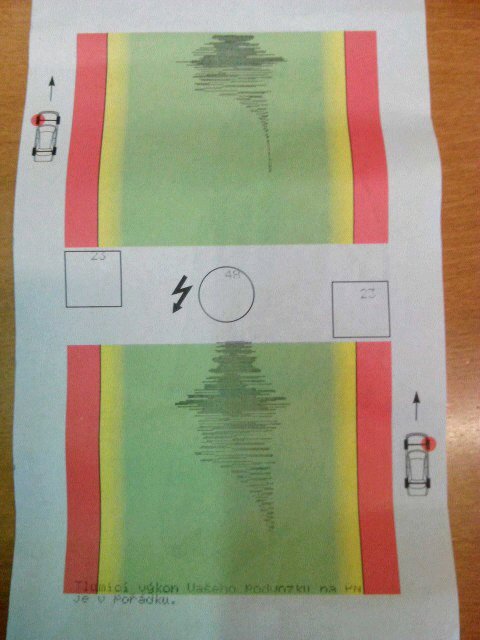

Dnes jsem byl na testu tlumičů a vypadají jak nové. Servisák mě však řekl, že mohou být unavené pružiny, ať změřím prostor mezi blatníkem a kolem. Bylo mě to podezřelý už dřív, protože když přejedu rychleji nějaké retardery, tak škrtám tažným. Tak jsem měřil od země po okraj blatníku a mám vzadu 67,5 cm a ruku tam nestrčím. Pak jsem měřil služební krátkou octu a tam 69,5 a ruku tam strčím krásně. Může někdo změřit u kombíku ať mám přesné srovnání. Díky.
