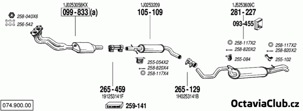

mám originální přední díl výfuku. Bohužel mi z něj začalo foukat, tak jsem vlezl pod auto abych zjistil o co se jedná. Na přírubě výfuku jsou takové 2 varhánky a na krajích 2 válečky, pod kterými jsou schované malé pletence (taky 2x). Ten váleček co kryje ten malý pletenec se mi utrhl a přes to teď prdí.
Myslíte že to půjde opravit? Foto bohužel nemám, jen ilustrační, jelikož ostatní výfuky mají tu přírubu vyřešenou jinak. Nebo bude lepší koupit novej přední díl?

@Hybli: Ohladom tych valcekov, tak neviem,ja by som uz asi rozmyslal vymenit to za novsie riesenie vlnovca, kde odpojis cele tie "valceky" ostane len priruba zvodov a napojis na to predny diel vyfuku od zvodov po katalyzator, ktory ma hore len prirubu ,co ide priamo na zvody a v strede rury je vlnovec, ktory ma riesit uz aj problemy s rezonanciou vyfukoveho vedenia.
Pokial viem,tak TomasT to tiez daval?
vyfuk-1.dil-1j0253091ct-753-113-0.jpg.bi
Mám to u sebe řešený úplně stejně. Akorát mám pocit, že mi svod víc vyčuhuje ze spodku, než jak tomu bylo dřív, ale je to už nějakej pátek co jsme to měnili, tak si nejsem úplně jistej. Určitě vyměnit místo navařování starých vlnovců. Jen je potřeba s tím pak jezdit opatrnějc, protože pletenec není ničím krytý a (aspoň u mě) je ze všech součástí na spodku nejblíž zemi. Už se mi jednou povedlo ho rozervat, ale naštěstí neni těžký ho vyměnit :rolleyes:
