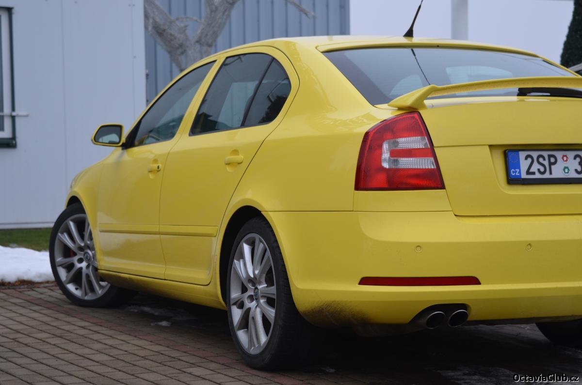

Ahoj, tak jsem si splnil sen a přes mooooře negativních názorů a doporučení jsem si pořídil RS.Rozpočet byl nízkej tak jsem dosáhl na tu nejstarší dvojkovou 11/2006. Co se vzhledu týče super, jen před motorem se každý den modlím aby neklekl. Auto mám sotva měsíc takže teprve přicházím na mouchy. Má najeto 188 tis, je to TDI PD a je dotežená z německa. V servisce je zápis o rozvodech a ve škodovce mi vyjeli že to bylo na svolávačce kvůli vstřikům. Je tam ještě nový turbo, což jde poznat i na pohled. Hned jsem zajel na diagnostiku a tam mi to našlo dvě závady, studeňák ve zpětným zrcátku a vadu na Webasto. Nic zásadního. Daleko větší problém mám s kouřením z motorovýho prostoru do kabiny, ale to předpokládám vyřeším ale hlavně s extremně vysokou spotřebou. Jezdím s velmi lehkou nohou za 7l (ve skutečnosti při tankování víčko/víčko je to přesně o 1l víc). když jezdím normálně jezdím za 7,8l (8,8l)a když se chci svézt jdu přez 10, klidně až na 12. Mám služební 103KW a od roku 2006 jsem najel 310tis km a spotřeba při stylu "PRASE" je lehce přes 6l. Tak nevím, přemýšlím dokonce i o prodeji. Tak jsem se vybrečel a teď pár fotek :-))
