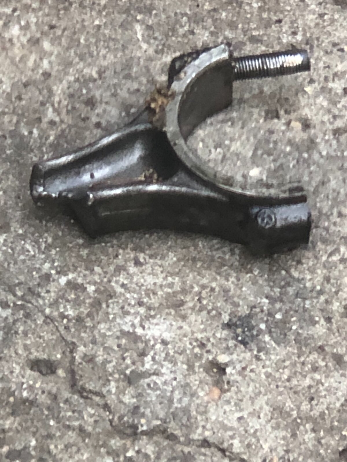

palikx Odesláno Červen 27, 2021 Sdílet Odesláno Červen 27, 2021 (upraveno) zdravim. taky pridam jeden poznatek k cfhc. znamy mi zavolal ze mu motor na dalnici ztratil vykon a tak radeji zastavil. zjistil ale ze ma louzi oleje pod autem. odtahovka a vysledek- praskly sroub na ojnici a tedy total destrukce motoru. pry zadna rana jen to cuklo a prestal mit tah. ale motor vrcel kdyz zastavil. ojnici to prerazilo a shodilo do vany a tak se tocil dal. urazila i olejovou pumpu takze konec. kontrolka oleje ani neblikla. zda se ze problem se srouby ojnic stale pokracuje. snad je to ale ojedinely pripad a dost me nastvalo ze pohon olejoveho cerpadla je REMENEM V OLEJI. takze bude urcite chtit vymenit. resil jsem to na fordu kde to maji podobne a po 8mi letech byl uplne rozpadlej. Upraveno Červen 28, 2021 uživatelem palikx 0 Citovat Odkaz ke komentáři
