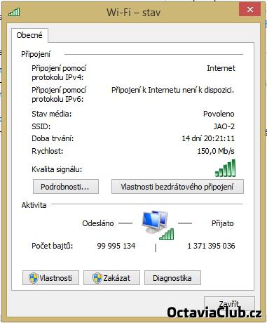

U toho tvýho routeru je maximální teoretická rychlost na WiFi 150 Mb/s, když se koukneš na vlastnosti připojení, je to spárovaný skutečně na těch 150 Mb/s? Když začneš něco stahovat, nedochází k poklesu té rychlosti? Někdy se může stát, že to kvůli špatnýmu signálu snižuje tu rychlost a pak samozřejmě padá i propustnost.

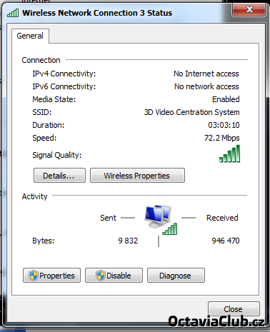

PS: Já jsem včera zkoušel doma reálnou propustnost na WiFi N 2,4 GHz při spárování na 300 Mb/s (dvě antény) a běželo to kolem 100 Mb/s. Takže pokud se ti to spáruje na 150 Mb/s (jedna anténa), mohlo by to reálně dosahovat kolem těch 40-50 Mb/s, víc z toho nedostaneš. A to za předpokladu, že to nebude nic rušit a bude to mít vhodný podmínky.

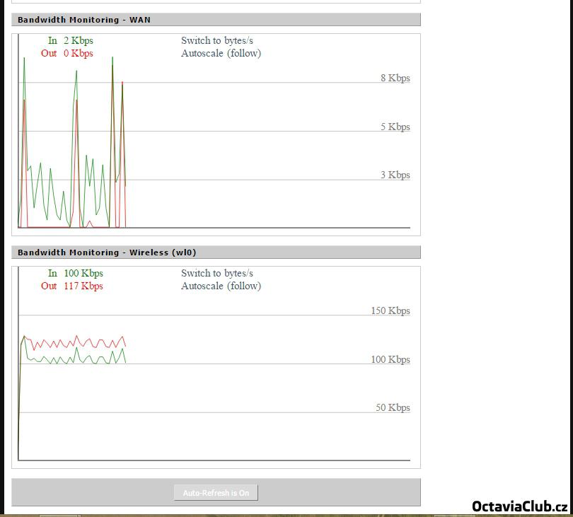

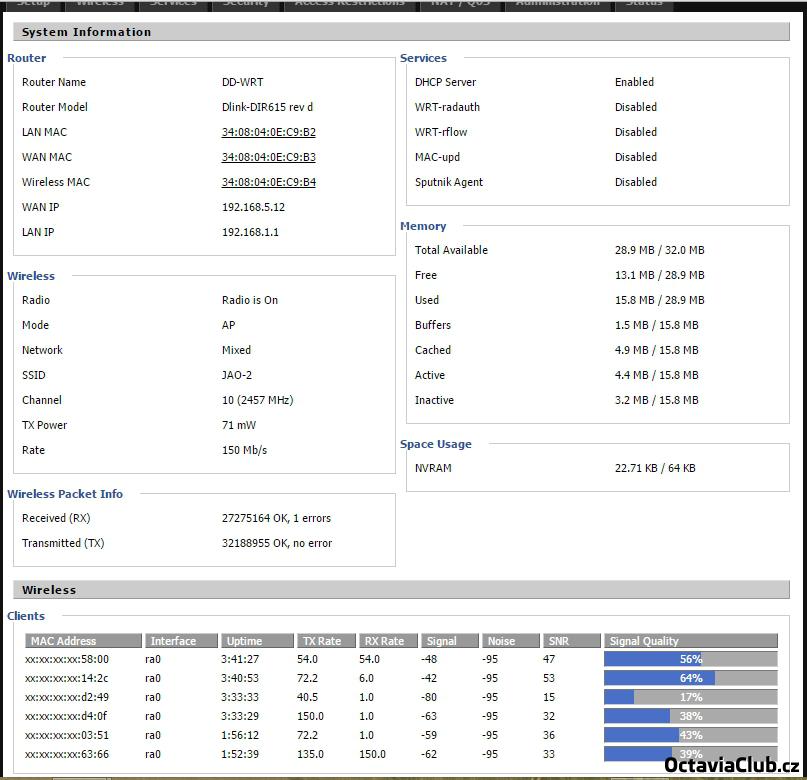

Jinak kdyby sis do toho D-linku nahrál ten dd-wrt FW, tak bys viděl, jak jsou na tom jednotlivý zařízení s kvalitou signálu a jaký mají reálný TX rate / RX rate (na jaké rychlosti skutečně komunikují) a propustnost dat. On ten ukazatel ve Win je spíš orientační ;)
