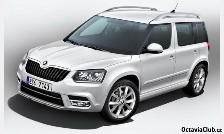

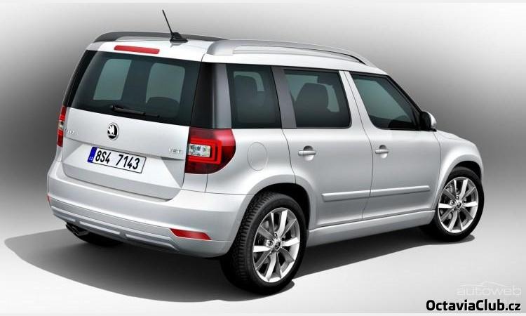

nic sa nemeni na rozmeroch a uz vobec nie vnutri , novy je len predok , zadne svetla, naraznik, volanty .. a cuvacia kamera :))
nic v zlom ale s Roomstrom to nema spolocne nic .. Room ma vacsi razvor aj batozinovy priestor nez Yeti :prcprc: podobnost maximalne v krabicoidnosti preip niektorych dizajnovych prvkoch ..
