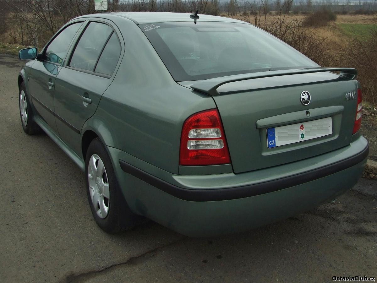

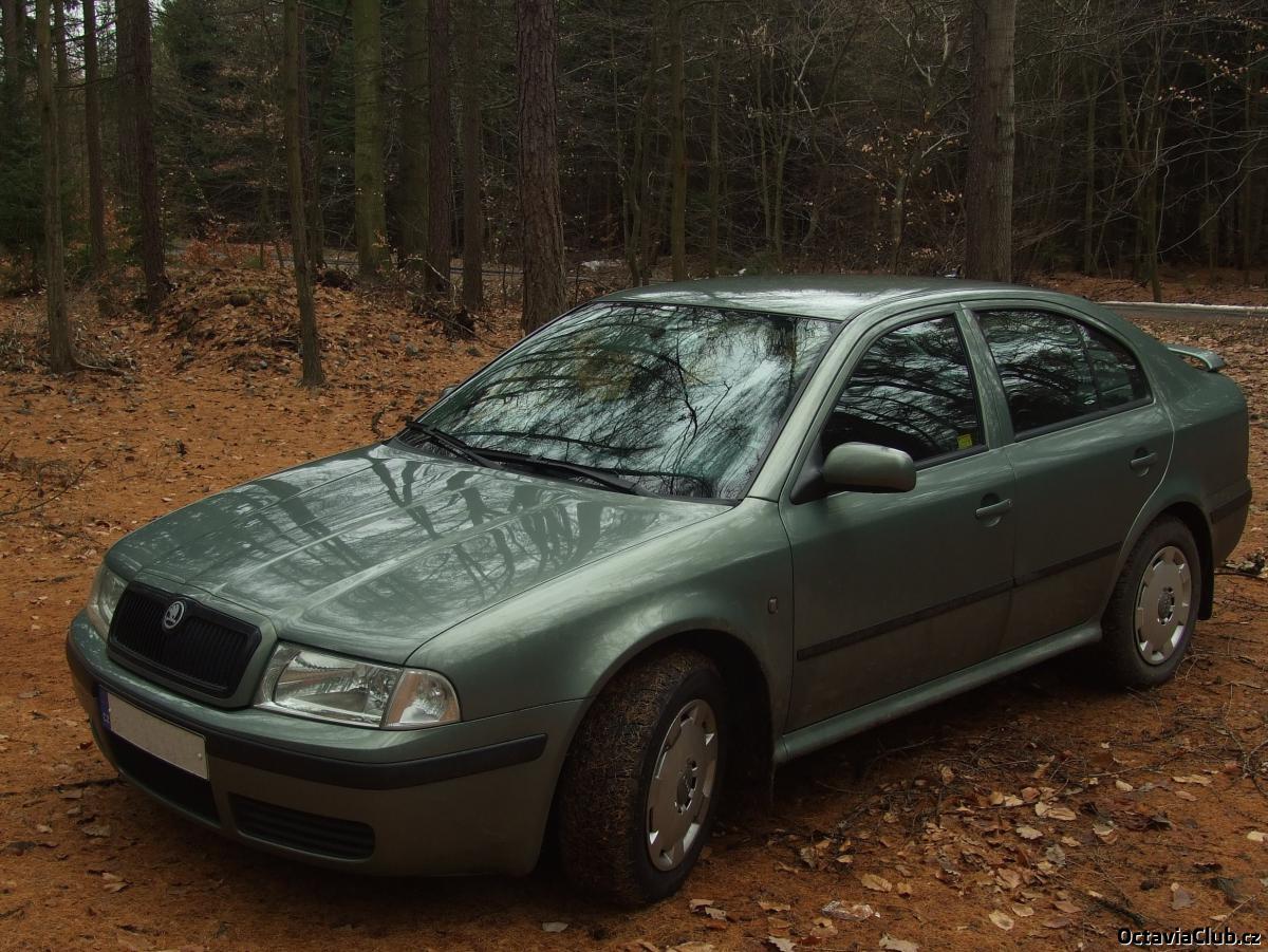

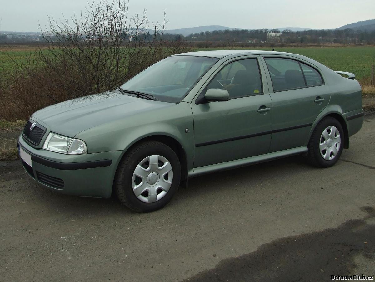

Pro začátek, jak vypadala, když jsme si jí přivezli:

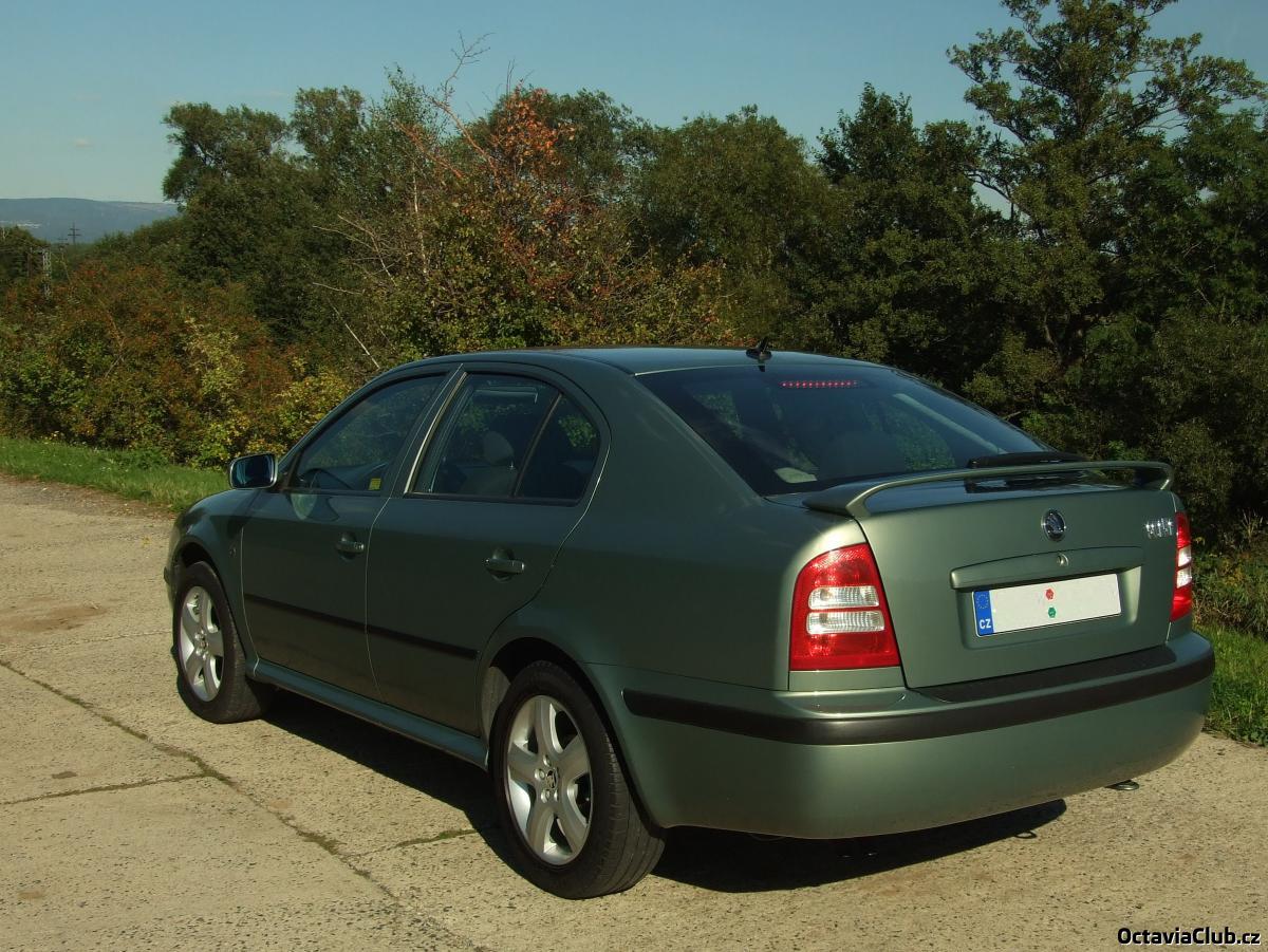

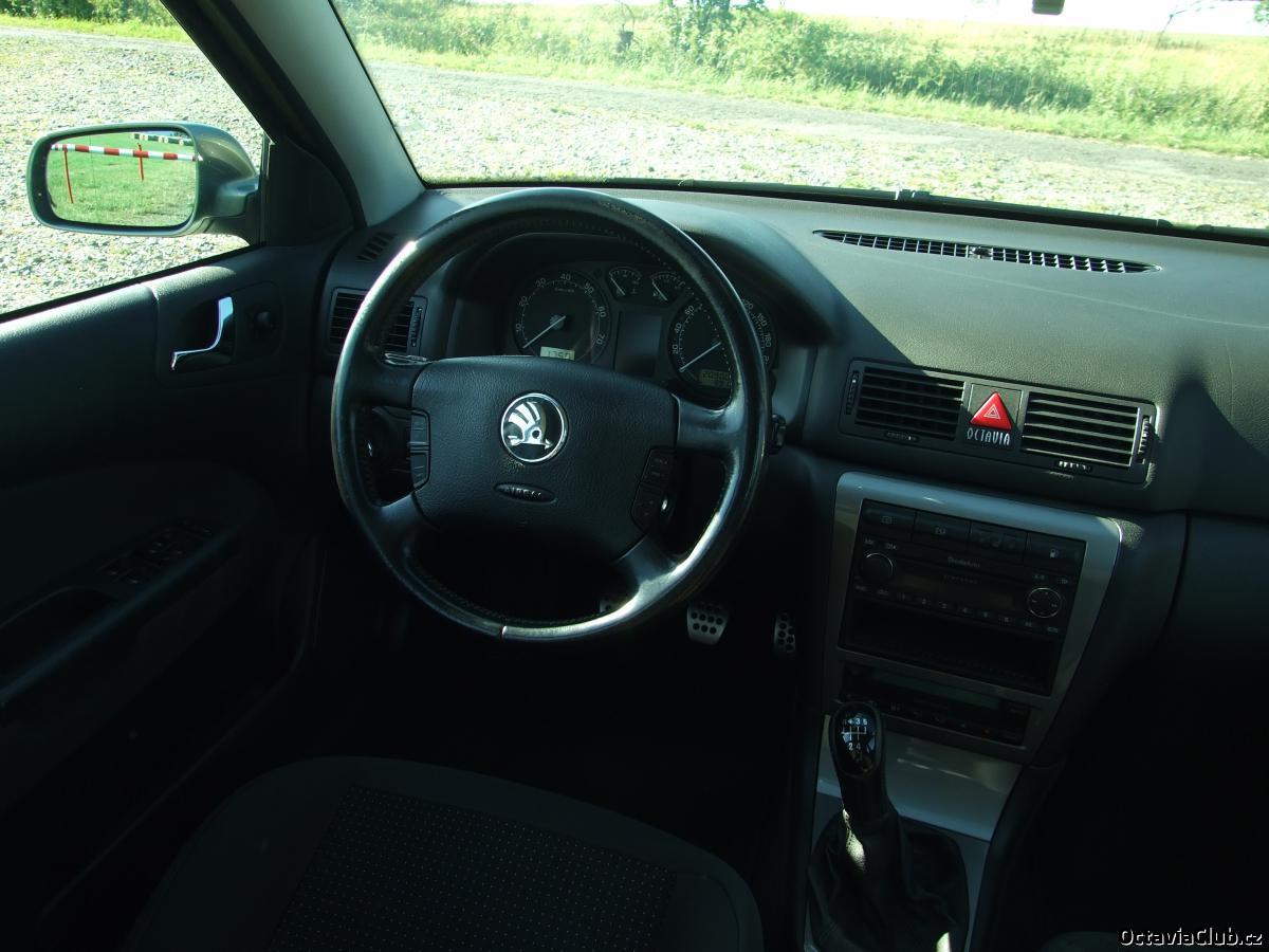

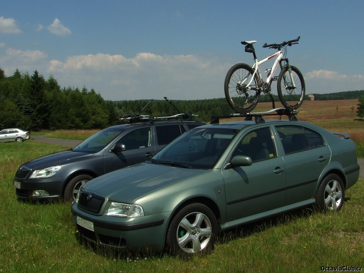

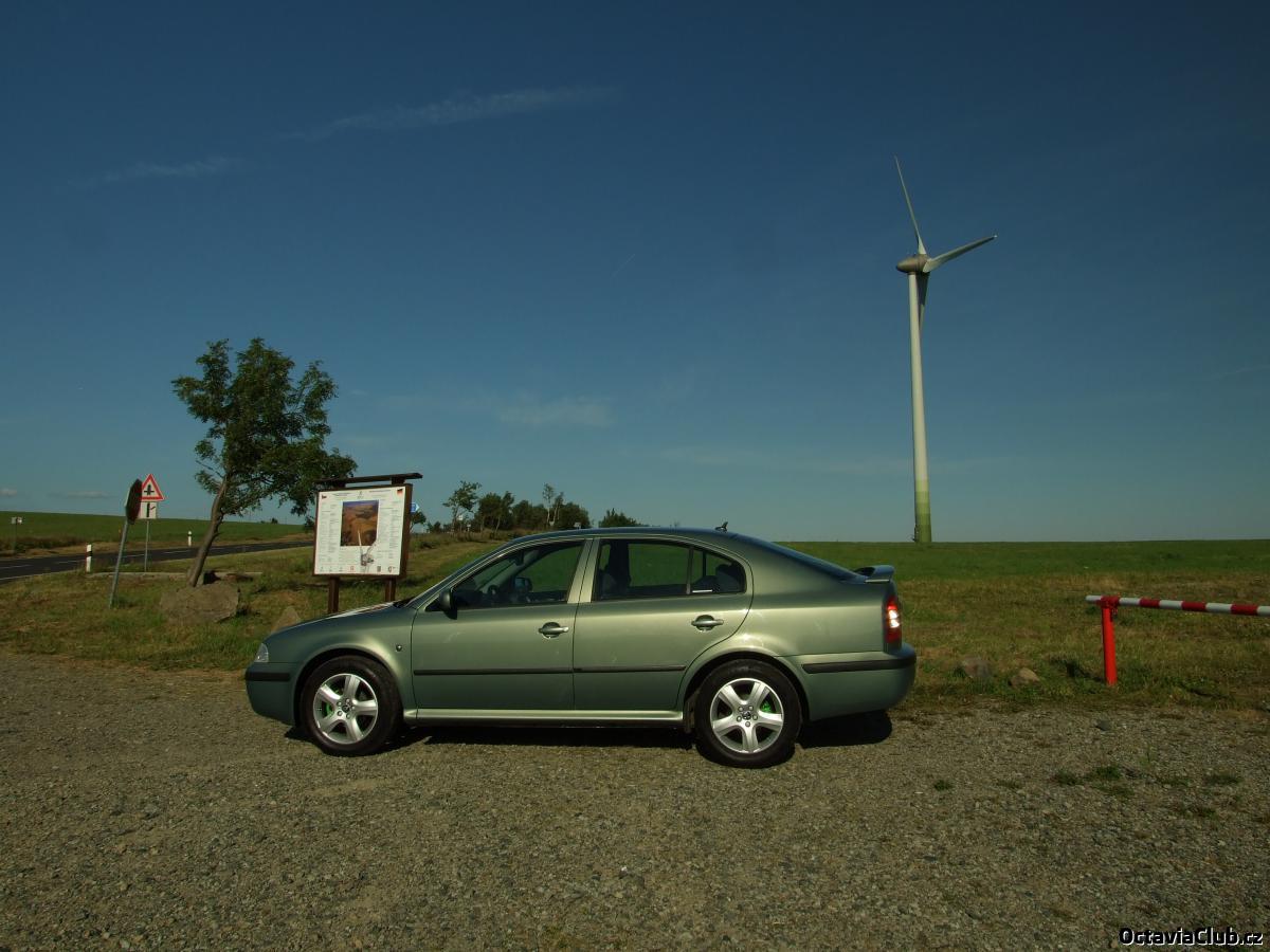

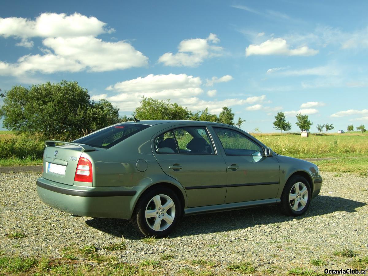

Pár fotek aktuálního stavu (více dále v tématu):
post-17124-0-95113300-1453405538_thumb.jpgpost-17124-0-87598700-1453405545_thumb.jpgpost-17124-0-81555200-1453405552_thumb.jpgpost-17124-0-28432900-1453405560_thumb.jpg
Upraveno uživatelem Ladis

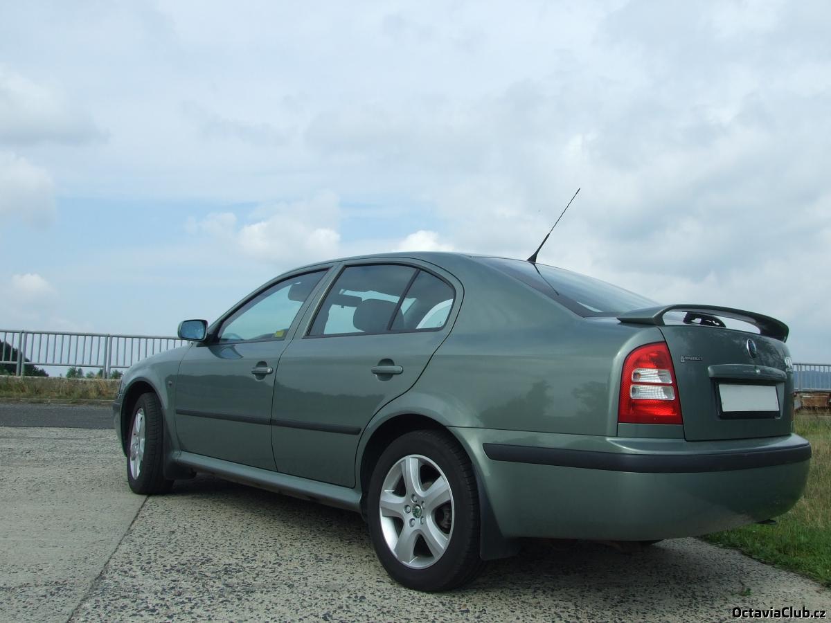

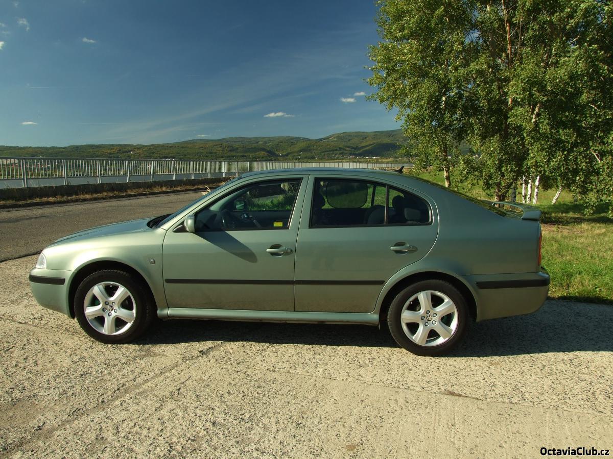

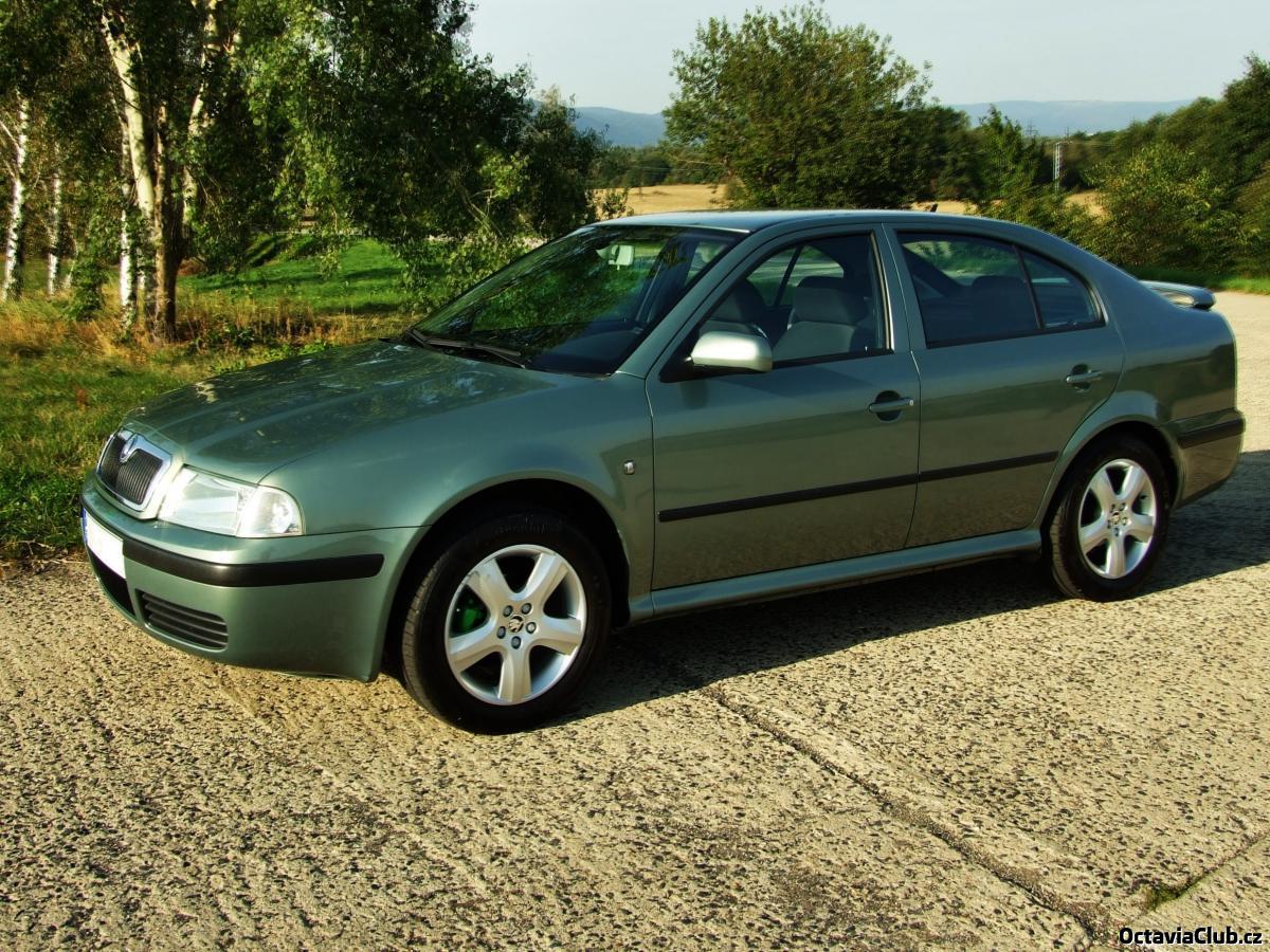

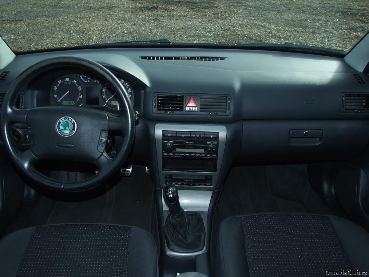

Díky, snažím se ;) Na fotkách nejsou vidět všechny ty šrámy, který za těch skkoro 12 let nasbírala.
Pro představu jak vypadá teď, jsem vyhrabal ještě pár fotek. Od posledního focení přibyla nálepka Octavia clubu a ubyla ochranná lišta na zadním nárazníku a zadní stěrač.

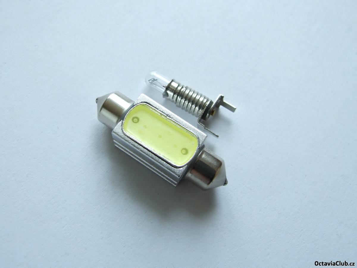

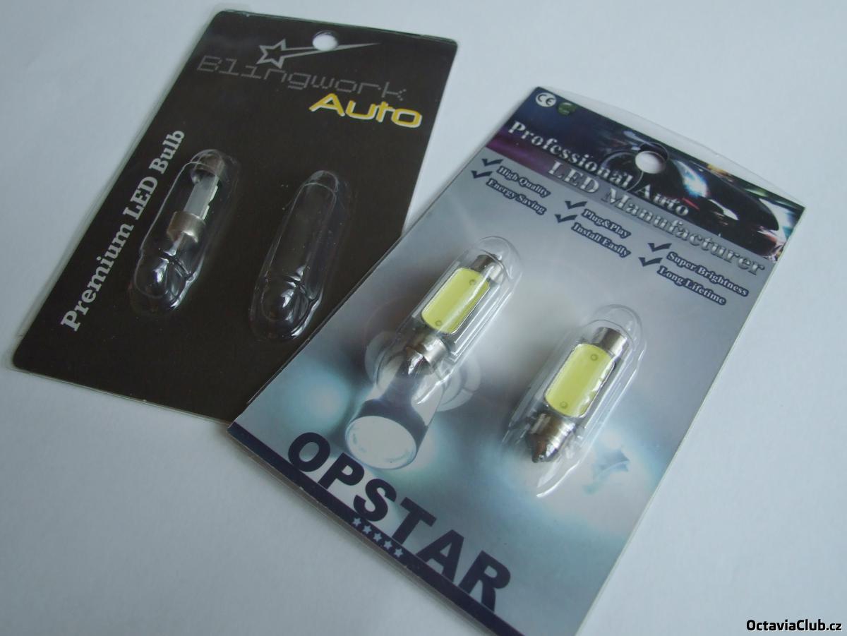

Dneska zase něco malýho přibylo, a to ledky do kaslíku u spolujezdce a do kufru. Ty v kufru svítí jako ďas, ale bohužel po 15 s pohasínaj. Budu k nim holt muset přidat žárovku a schovat jí pod kobercem podběhu. Na kaslík se vrhnu až bude teplo.
Vítej mezi náma, octu máš moc pěknou, tak ať dál slouží :palec:
Co se týká toho led osvětlení v kufru, tak dej do původního světýlka telefonní žárovku 24V/1,2W (50mA) http://www.autolamp.cz/zarovky-ne-pro-auto-zarivky-startery-tlumivky/telefonni-zarovky/zarovka-24V-50mA-6x44mm-telefonni414015.html a bude vše fungovat, tak jak má ;) . Žárovka má malinký odběr, ale na oblbnutí ŘJ to stačí a díky tomu, že je žárovka dělaná na 24V, tak ti bude její vlákno jen lehce žhnout, tak nebude ani vidět, že by v tom původním světýlku svítila. Mám to tak udělané asi 2 roky a vše funguje tak jak má :palec:

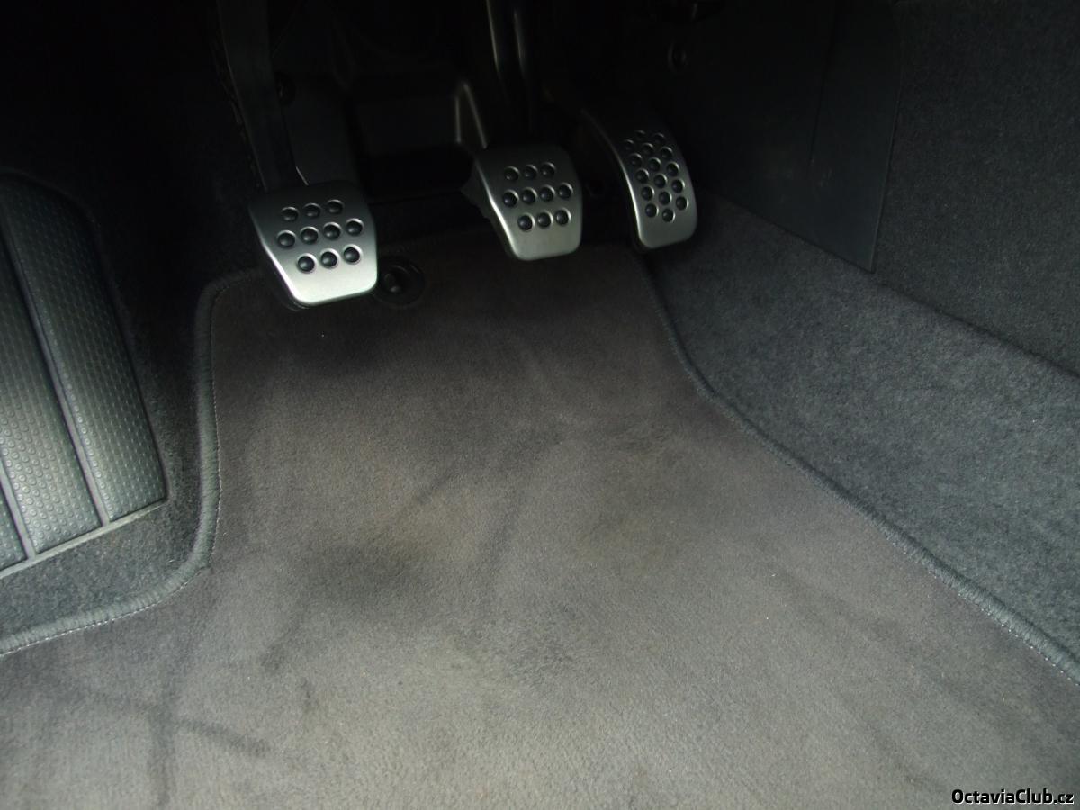

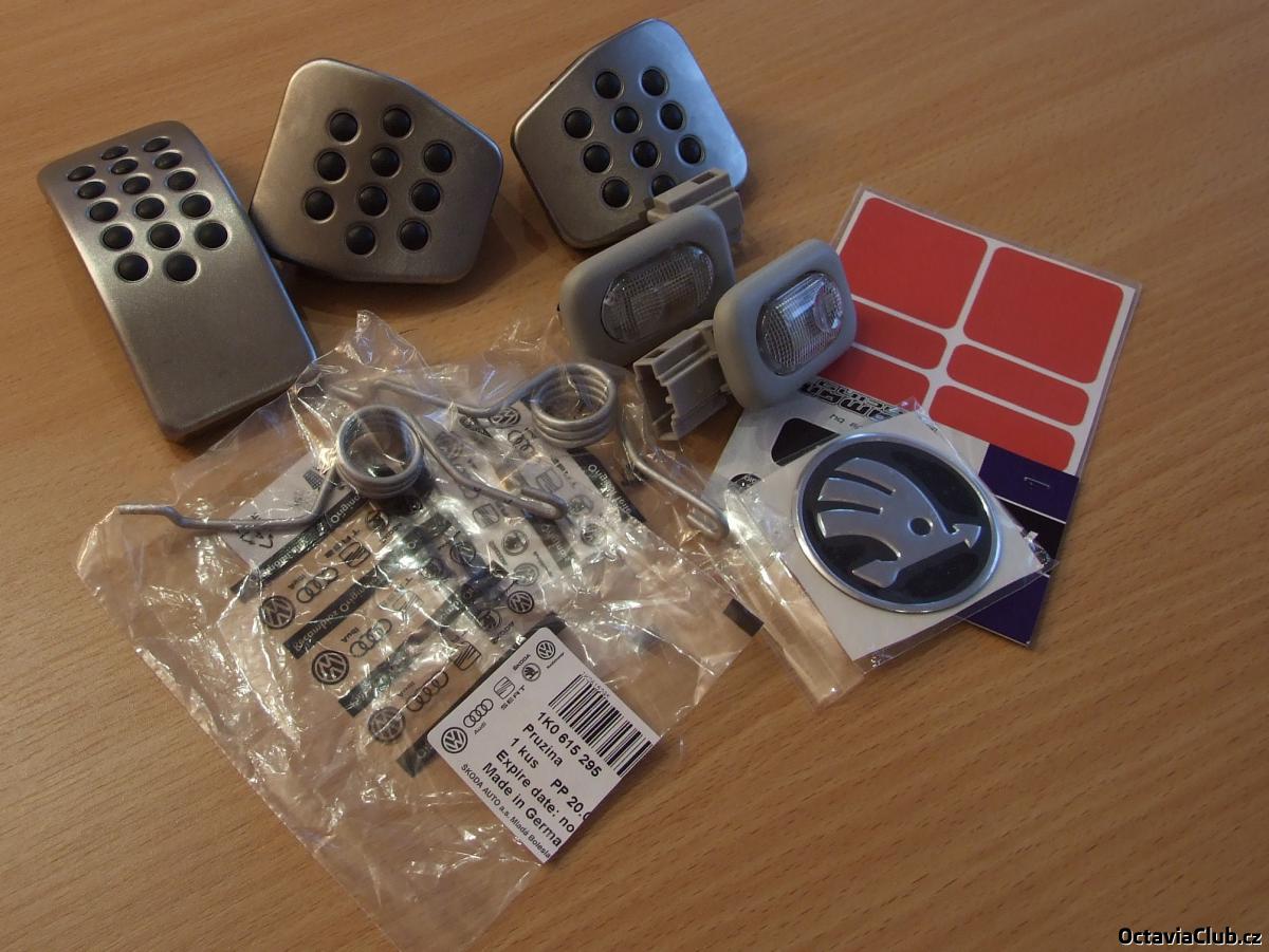

No a na jaro přibilo pár drobností. Pedály Cupra, pružiny do zadních brzd, nové logo do volantu, lampičky nad zadní sedačky a odrazky do zadních dveří.
Dneska bylo trochu volného času, tak jsem se rozhodl konečně nahodit nové nášlapy. Z předpokládaných několika minut, byl nakonec půlhodinovej boj, kdy padala jedna nadávka za druhou a kdy jsem se musel jít chvilku projít, abych nášlapy někam vzteky nezahodil.
Nakonec se dobrá věc podařila a jsou tam :wub:
