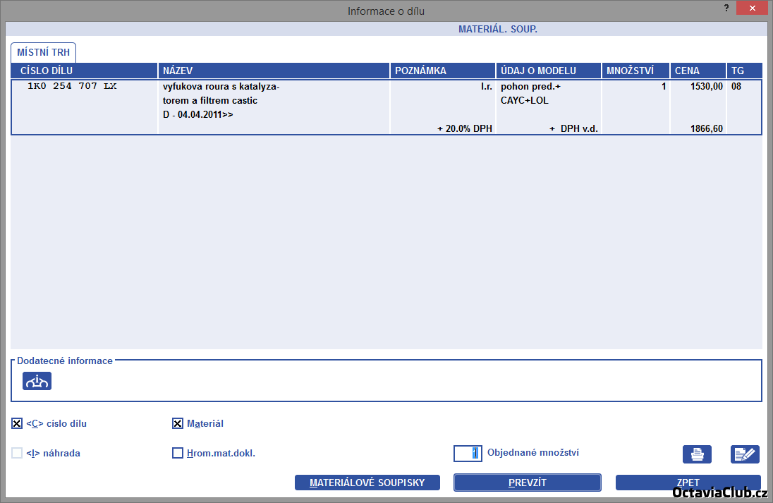

Nie je to veru lacny spas, ale samotne DPF musi vydrzat na CR 250t km, ak to clovek nepodtaca a z casu na cas jazdi aj dlhsie trasy. Spalovanie tam prebieha uz pri nizsich otackach, nie ako u PD.
Podla mna uz bol filter nacaty, ked si auto kupil a zrejme ani km nebudu zial realne :(
Co sa tyka vykuchania, tak to by spravil asi kazdy majitel dizlu, no tu vznika otazka, ze co potom....?
