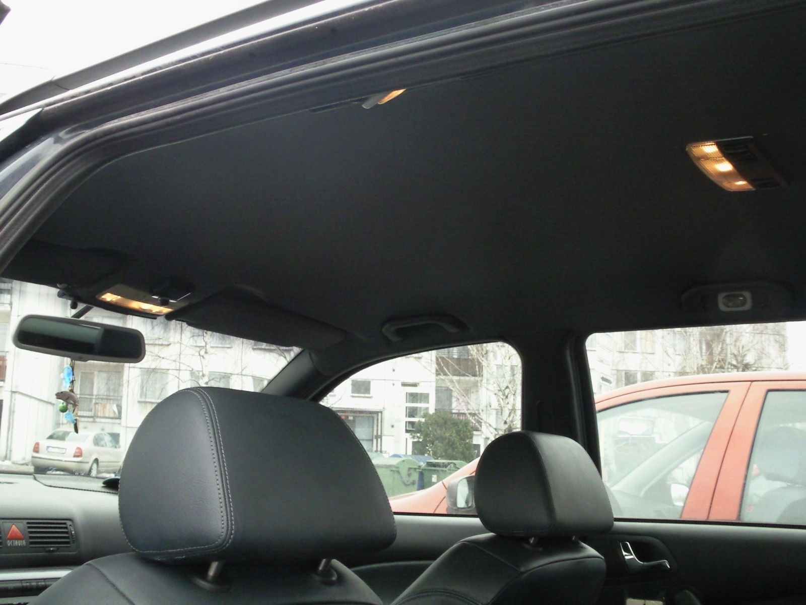

Pedro Odesláno Leden 26, 2010 Sdílet Odesláno Leden 26, 2010 zdravicko, potrebujem poradit, (skoda octavia r.v99), rozmyslam nad dodatocnym vnutornym osvetlenim (to co je hore pri vodicovi je slabe, dozadu to nesvieti ani ..ehm..., hoci som tam uz dal Ledky. Svieti o 100% lepsie jak tie normalne ale dozadu to nesvieti vobec. No rozmyslal som nad nejakym vysokosietivim Led pasom (aspon 150cm). Islo by to stredom cez cely strop. Pripojit by sa to teoreticky dalo k tej "osvetlovacej konzole" ci jak to mam nazvat ;) . Problem ale bude s uchytenim, neviem neviem ci to obojstranna paska udrzi... zato sa chcem poradit, ci ste to volado nepremakavali. Popripade riesil niekto nejako zadne dodatocne osvetlenie ?... neony tam davat nestem dik za rady 0 Citovat Odkaz ke komentáři
Kajman Odesláno Leden 26, 2010 Sdílet Odesláno Leden 26, 2010 No a co dodělat si třeba zadní origo čtecí lampičky? Dají se propojit s přední, dokonce i udělat jako "dvoucestné" tj. zachovat možnost nezávislého zapínání a zároveň propojení s vnitřním osvětlením. Když do nich dáš supersvítivé LEDky, budeš mít světla vzadu až až 0 Citovat Odkaz ke komentáři
Pedro Odesláno Leden 26, 2010 Autor Sdílet Odesláno Leden 26, 2010 No a co dodělat si třeba zadní origo čtecí lampičky? Dají se propojit s přední, dokonce i udělat jako "dvoucestné" tj. zachovat možnost nezávislého zapínání a zároveň propojení s vnitřním osvětlením. Když do nich dáš supersvítivé LEDky, budeš mít světla vzadu až až hmmm, len otazka zostava, kde to tam zapracovat...., nahodou nejaky inspiracny link k tomu nemas ? 0 Citovat Odkaz ke komentáři

Neználek Odesláno Leden 28, 2010 Sdílet Odesláno Leden 28, 2010 Já jsem to vyřešil montáží druhé lampičky a to nad zadní sededačky a ledkama od Superfattyho a světla tam je až moc. :P 0 Citovat Odkaz ke komentáři
Pedro Odesláno Leden 30, 2010 Autor Sdílet Odesláno Leden 30, 2010 tie ledky v predu su vysokosvietive 4diodové.... to svieti dobre, dozadu urcite pojde nieco podobne. a teraz ma napadlo, preco tie ledky svietia aj ked mam zamknute auto - vybrate kluce??? nevadi to tym ledkam ??? Rozmyslam ze by som to zapracoval do zadnych madiel nad dverami, do tapaciru strechy by som chcel minimalne zasahovat, uvidime, volaco vymyslime, dik za motivacie :) 0 Citovat Odkaz ke komentáři
