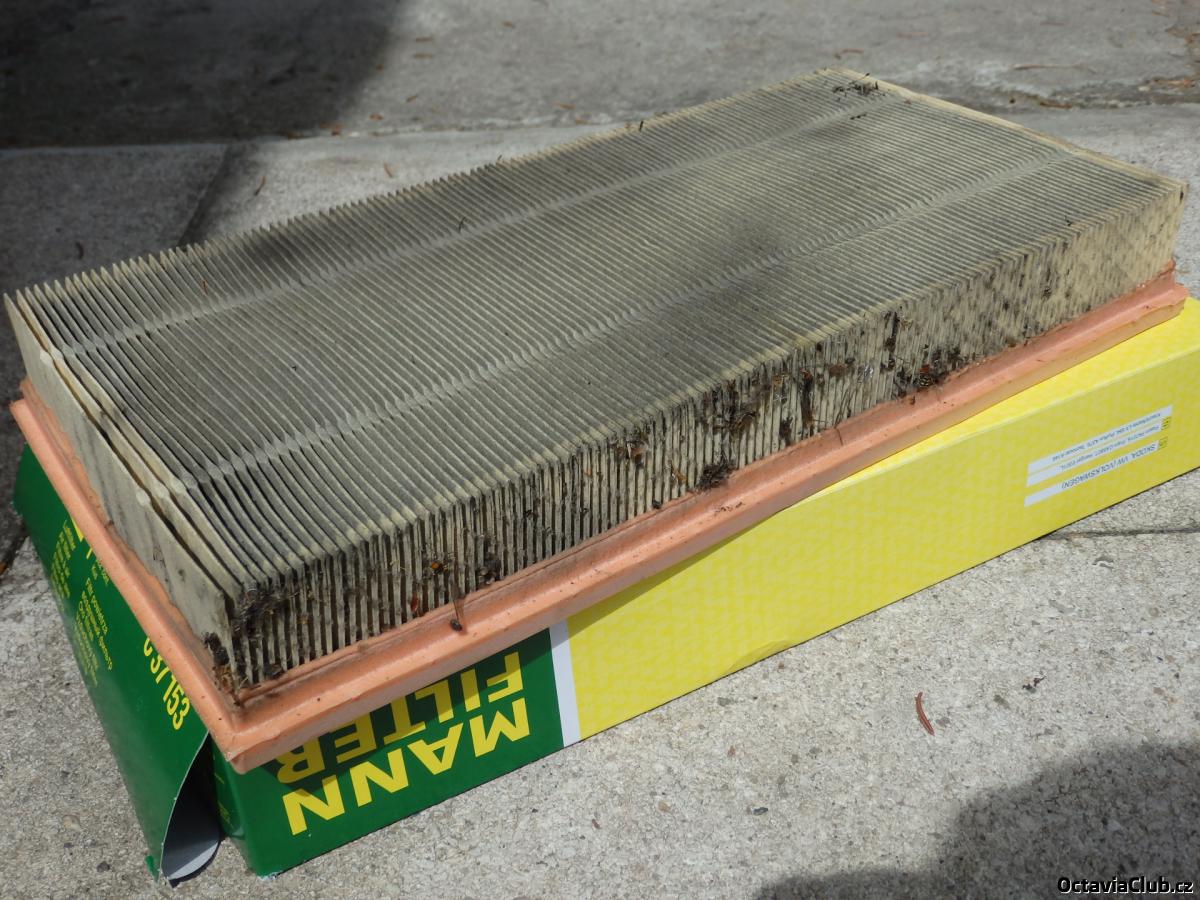

Tak jsem dnes vyměnil vzduchový filtr..takhle vypadal :-( ....myslíte,že to mělo vliv na ten výkon, dík...a jak moc myslíte podle vás ,že tam mohl být dlouho a zasranej je asi dost co?...
Ten filtr je krasavec no :/ vliv to určitě nějaký má, však zkus běžet do kopce s plnou pusou a ucpaným nosem. Taky to nebude žádná hitparáda. Vyměň filtr a uvidíš ..
Dík ...filtr je nový..včera přes 32st...jedu na klimatronic AUTO ..nastaveno cca 25st..a zase jakoby auto při 4ce a na tacho 100-110 ztrácelo a polevovalo...dal jsem jen klimu "na sebe"...foukání na sebe...a nic...asi to podle mě dělá ten program AUTO a ten kompresor jak spíná a dochlazuje...co myslíte
