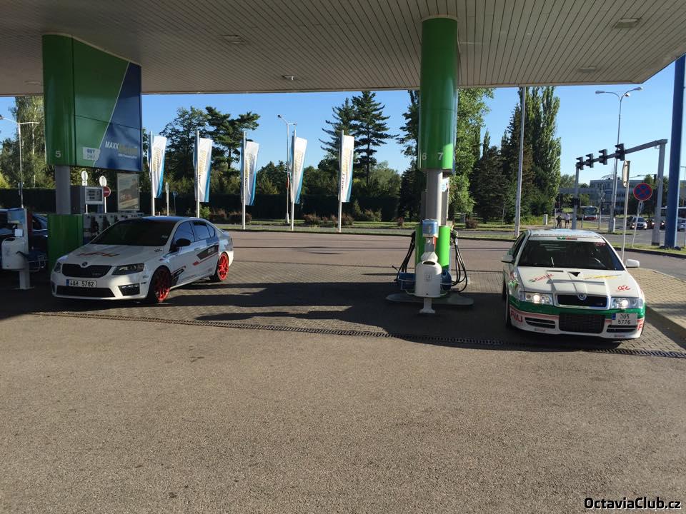

Rád bych Vám představil své nové promo auto, na kterém bych rád prezentoval úpravy, které Vás mohou třeba také zajímat. :)
Jedná se o Škodu Octavia 3 RS 2,0 TSI, která prošla řadou úprav tak, aby lépe vyhovovala mým požadavkům. Ani bych neříkal tomuto počinu tuning, spíše taková optimalizace auta, které má dobrý základ a skrytý potenciál pro individualizaci. Jsou zde věci, jako například ochota zatáčet, výkon a jízdní vlastnosti, které mne nadchly, a které se posunuly dále. Naopak zde byly věci, které mi tolik nevyhovovaly, jako například zvuk, nemožnost vypnout ESP, nestabilita podvozku atd, které se vyřešily. Výsledkem je auto, které má pro mne mnoho pozitiv a přitom pramálo negativ.

Zde přidávám ještě fotky, které jsem udělal. Myslím, že auto vypadá celkem obstojně. Respektivě já jsem se vzhledem spokojený a to je hlavní.
