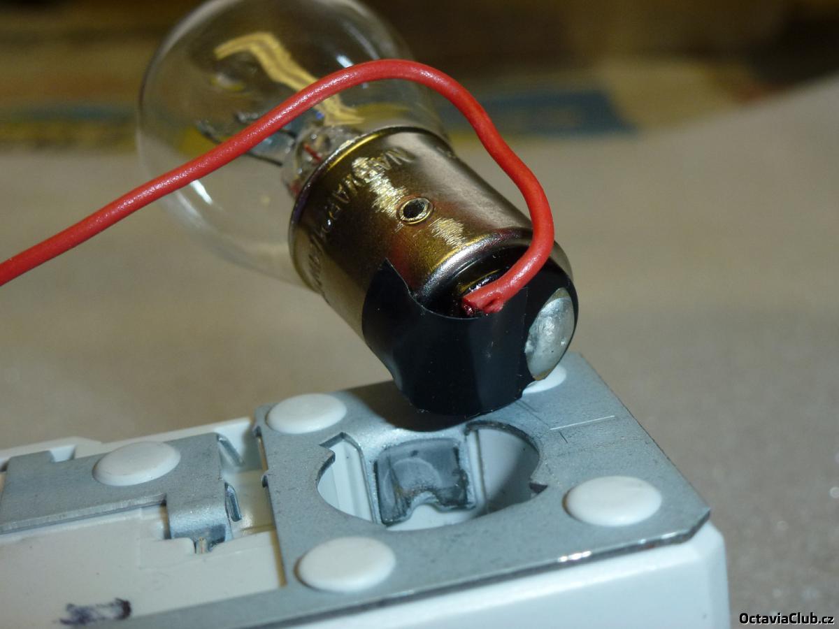

zadné hmlovky stále svietia aj bez zapínania

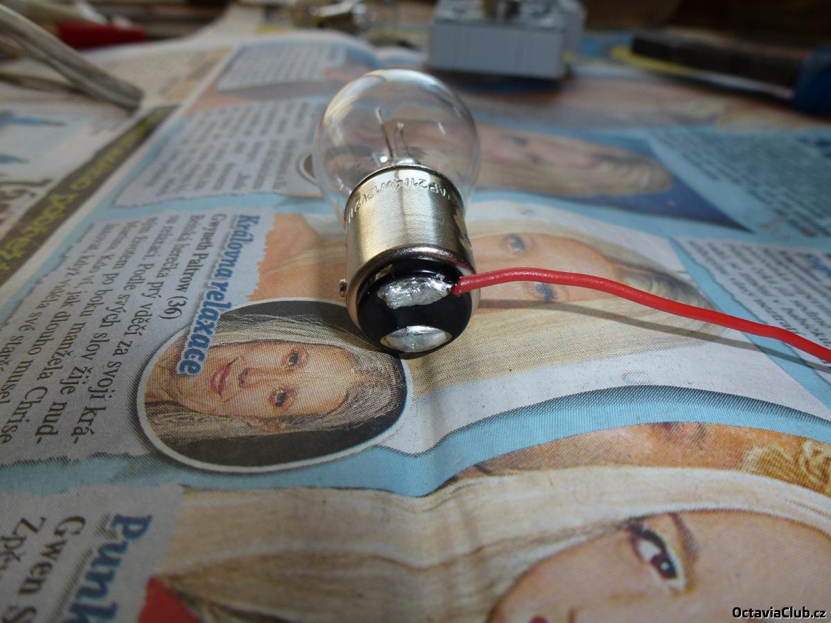

No nevím jak se to stalo ale přímo jak je naletovanej drátek na 5W kontakt na žárovce tak tam popraskaly žilky v drátu a ty se pak spojily s kontaktem mlhovky.navíc se trošku asi prodřela, nebo protavila,nevím, izolačka. Jinde sou 2 vrstvy ale tady sem asi zapoměl dát druhou tak to dělalo problémy. No nic, musím to předělat, vím už na co si dát bacha :-)
