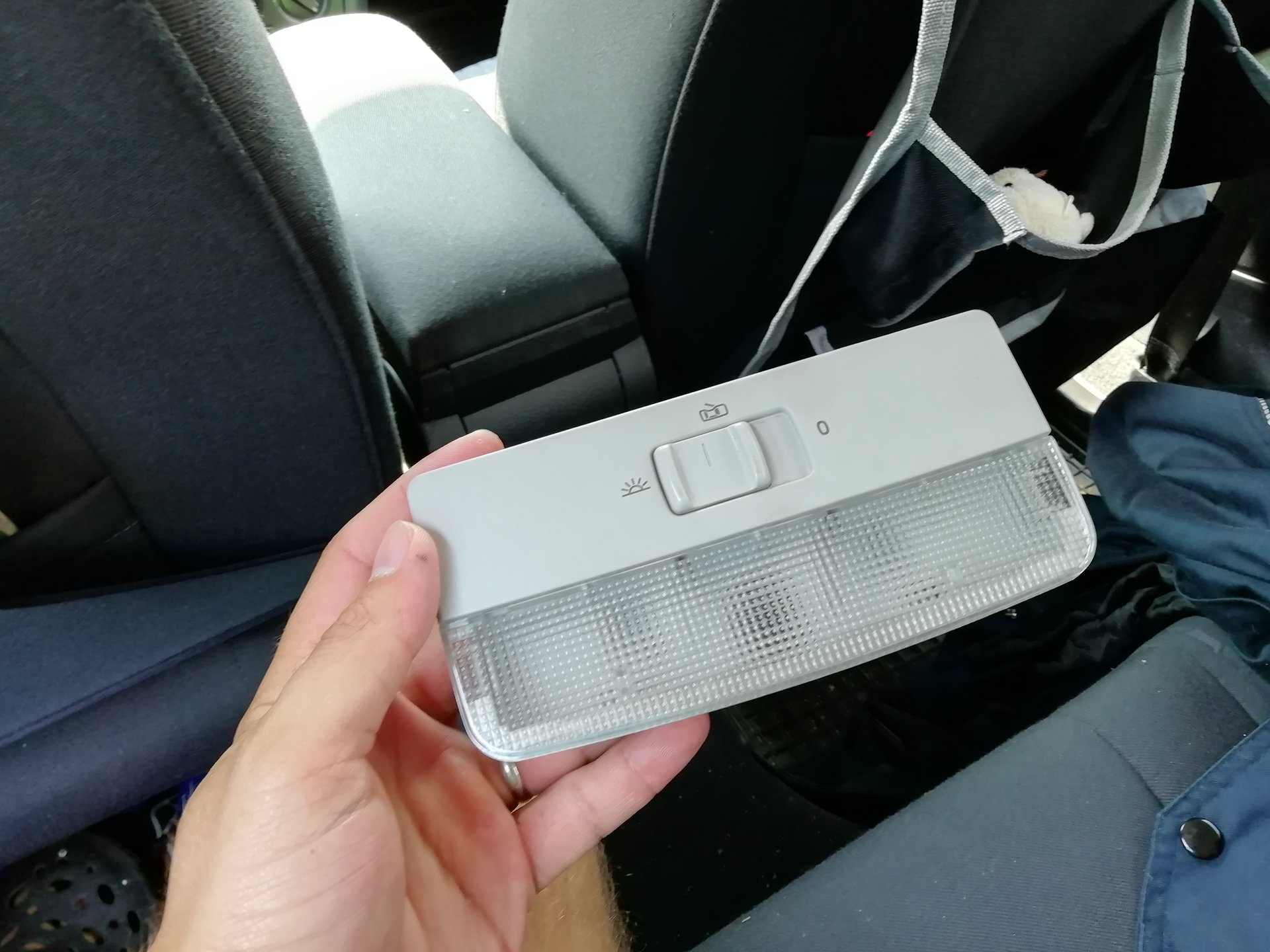

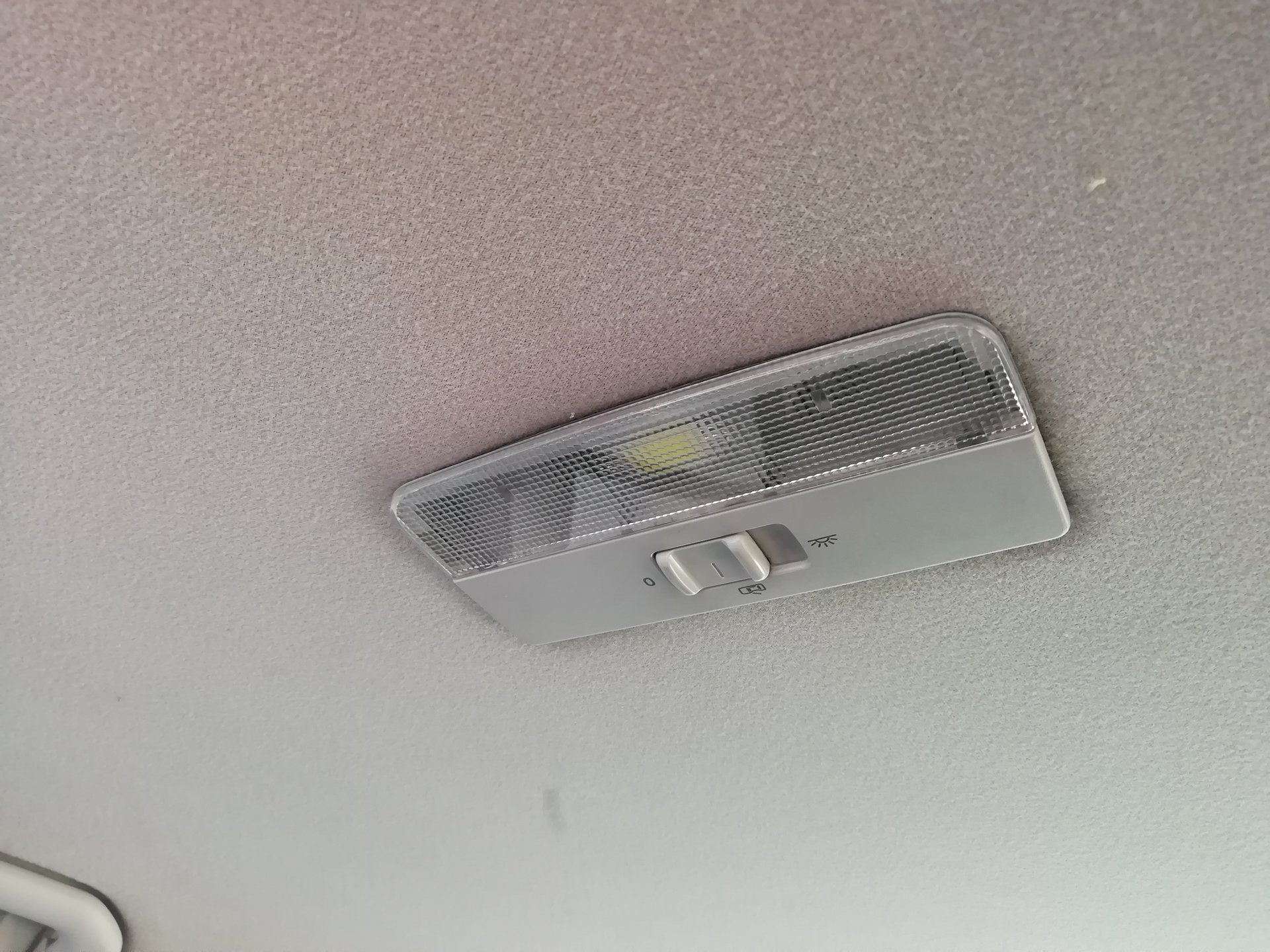

  2. Mám tam sice lampičky pod madlama, ale jak vozíme děti, tak kolikrát je potřeba více světla, protože i když tam mám ledky, tak to tolik neosvítí, jak toto. A šlo to tam docela dobře. Jen je potřeba uřezat ty výstupky, kterýma je to normálně přišroubované ke stropu, jinak se to tam nevleze, mezi světlem a střechou je jen asi 12mm. Jinak na vrakáči mě to dali docela v pohodě i s tím rámečkem a konektorem s kusem kabeláže, takže to stačilo jen napojit na kabely přední lampičky a hotovo.

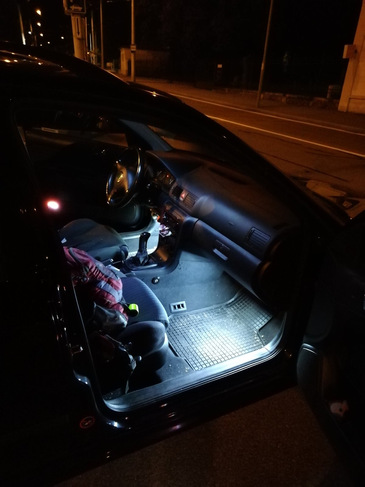

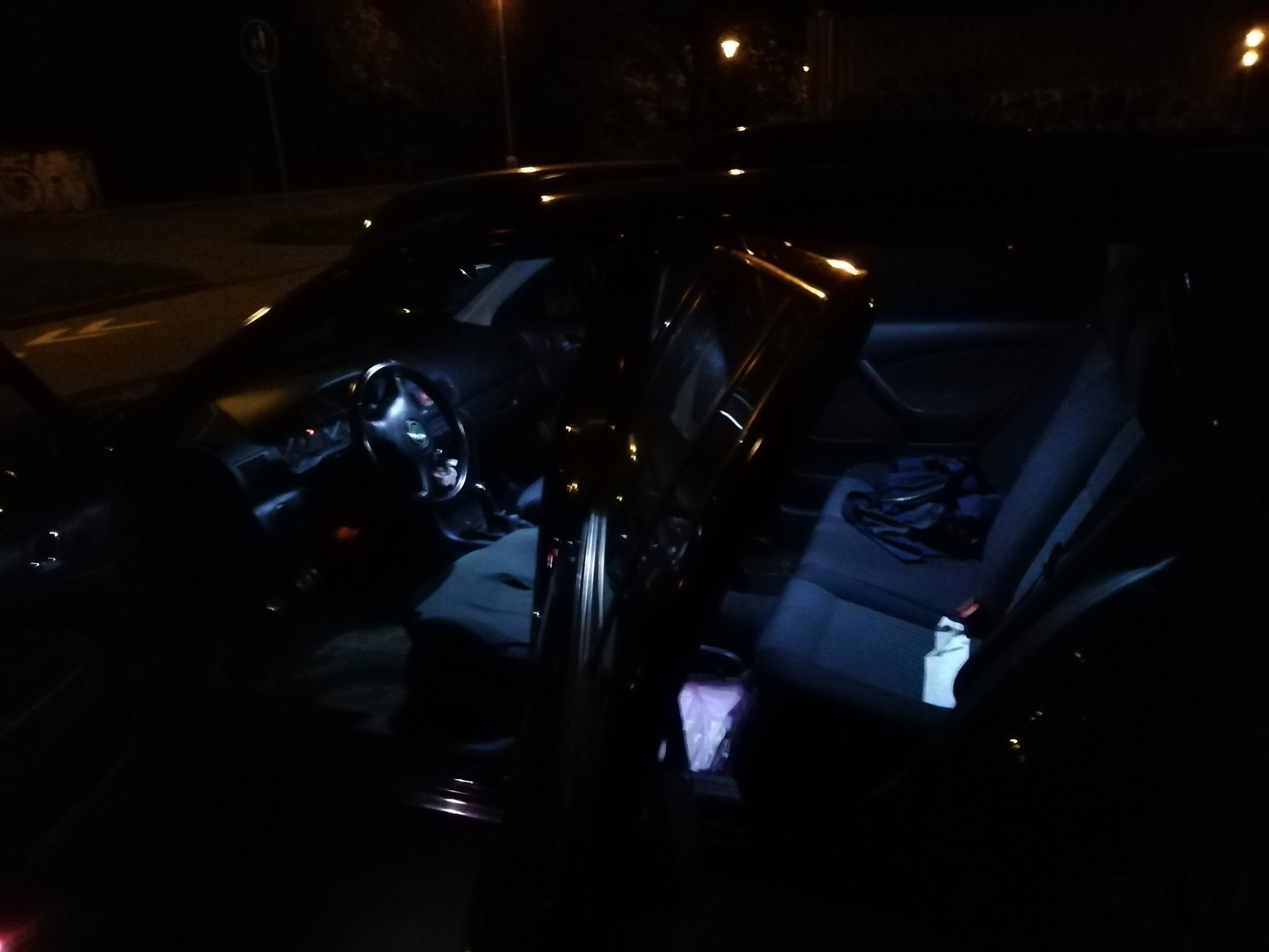

  6. Tak po přestěhování, kdy auto už nestojí před barákem a mám ho více po ruce se mi na něj dostalo i více času, a konečně jsem spáchal aspoň něco z toho, co jsem chtěl a co zvládnu, a to je osvětlení v interiéru. Pořešil jsem nechtěné zhasnutí kufru při ledkách (rezistor 560 ohmů), dodělal jsem osvětlení nad zadní sedačky a osvětlení nohou u sedadel řidiče a spolujezdce. Co se jinak týka servisu tak zatím jen klasická údržba. Teď dostala octa novou baterku. Stará tam byla co máme auto, tedy skoro 5 let, tak kdoví jak dlouho tam už byla. Jsou to sice jen prkotiny, ale ja jsem rád, že se mi je konečně podařilo udělat :-D
