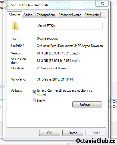

Zdravím. Jakou to má mít velikost po rozbalení? Jenom part. 1 má u mne po rozbalení 61,3 GB.
Po rozbaleni to ma cca 25Gb.
Ale mam pocit, ze ja som si ten disk zmensoval. Povodne je virtualny disk nastaveny na 60Gb, aby bolo dostatok miesta pre aktualizacie. Pripadne si mozes disk zmensit, ako potrebujes.

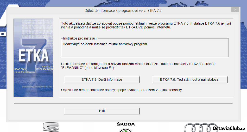

Prosím o pomoc při aktualizaci.
Při aktualizaci mi naběhla tato hláška- obr.1 Když dám stáhnout a nainstalovat, nabídne mi to volbu buď to uložit, nebo spustit.
Varianta spustit: stáhla se etka 7,5 pak vyskočila hláška na výběr jazyka při instalaci. Po začátku instalace vyběhla hláška, že etka neexistuje - obr č. 2
Varianta uložit a spustit: když určím složku uložení C.....ETKA, nebo ETKA update tak stejný výsledek.
Když dám EXIT, tak se ukončí aktualizace a jsem zase na začátku.

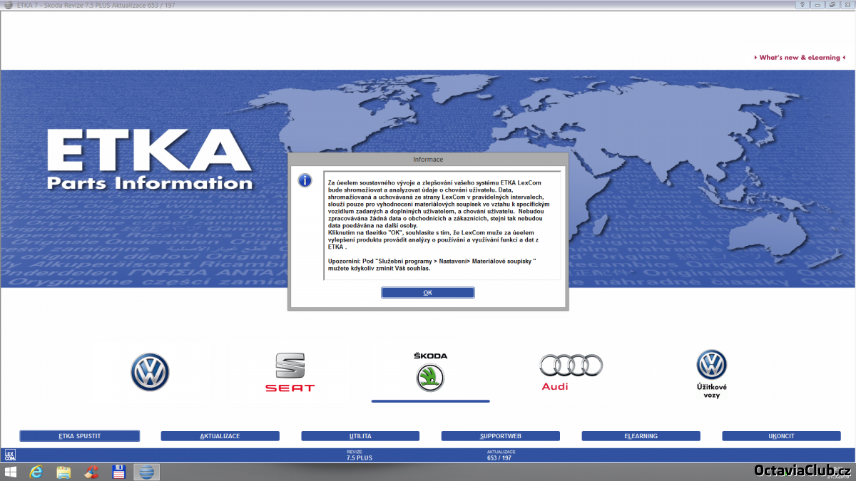

FYI, prichodom tychto aktualizacii: VW-1127, AU-1127, SK-659, SE-653, sa mi prestali zobrazovat popisky :(
Na diesel power fore som sa docital, ze to robi viacerym. Zatial neviem najst riesenie, tak je lepsie neaktualizovat a radsej si nastavit platnost stavajucich aktualizacii na nejaky rok dopredu.

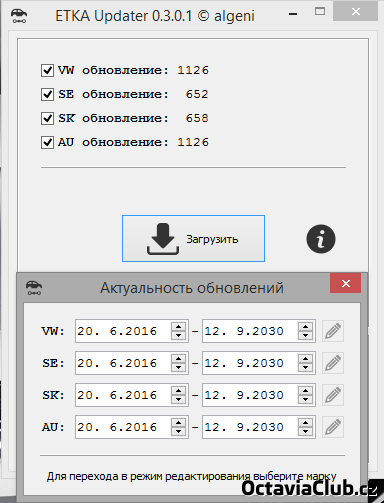

V adresari c:\Etka updaters\ je rusky updater EtUpdater.exe a cez neho si viete nastavit platnost a tym padom vam nebude vyskakovat hlaska, ze etka je neaktualna a nemozno ju dalej pouzivat.
Robi sa to cez to tlacitko i a ja to mam nastavene do roku 2030 :)
